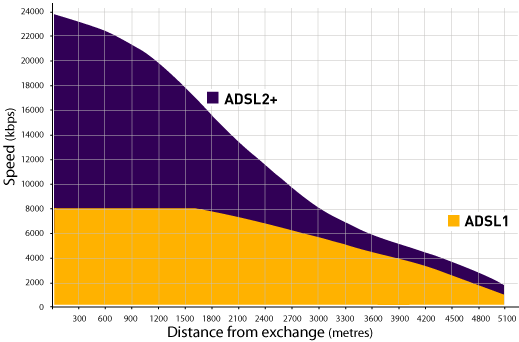

Uppskattningarna stämmer rätt bra, så här ser förhållandet för kabellängd - hastighet ut.
ADSL2+ är det som gäller nu för tiden.
Får du mycket lägre hastighet har du kabelproblem som leverantören bör fixa.
Ser bra ut i ditt fall. Men man måste kolla att det finns lediga portar och att det inte är en delad telefoniledning. Men delad ledning har varit vanligast i tätort.

Pelpet, stämmer verkligen det där diagrammet?
Jag har ca 5,5 km till telestationen och kommer upp till 5,74 Mbit/s på bredbandskollen.se
Avståndet till telestationen visste operatörens säljare på metern när, så om man vill veta är det nog bara att ringa Telia, Phonera, BBB eller vad man nu har, och fråga.
Men för något år sedan bytte jag ADSL-modem efter ett åskväder.
Med det gamla modemet låg jag på 3 Mbit/s, vilket alltså dubblades med ny hårdvara.

Japp diagrammet stämmer, det är nog skanovas kabelmätning som är fel. I telestationerna sitter en felavhjälpningsutrustning som kan mäta dämpningen på tråden, och utifrån dämpningen beräknas längden. Det är även dämpningen som avgör ADSL-hastigheten. Uppenbarligen är ditt nya modem bättre än det gamla på att hantera dämpningen, och tråden är kortare än vad skanovas mätning anger.

Nja, så mycket kortare kan tråden inte vara.
Bilvägen från telestationen till mig är enligt hitta.se 4,5 km.
Fågelvägen är det 3,9 km.
Hmm.. diagrammet (som finns på många ställen) anger ju teoretisk maxkapacitet för ADSL2+ men å andra sidan beror den på dämpningen. Jag skulle tro att att diagrammet är beräknat på samma sätt. Dvs man översätter dämpning till kabellängd schablonmässigt. Så du kanske har 4,5 km kabel men av så god kvalitét att den ändå motsvarar ca 3,7 km av standardkvalitet.
