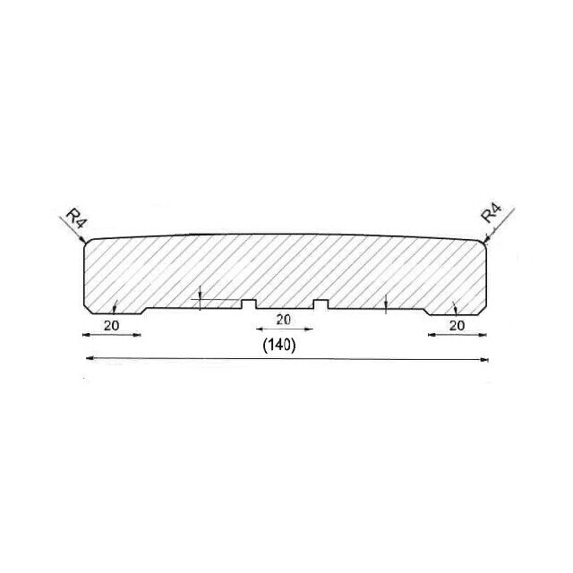

Suttit och läst igenom hela tråden såhär ett gäng år senare och lyckats fått ner ritningarna.
Som vanligt verkar det bli att få tag på virke som blir det svåra. Verkar ju vara stört omöjligt att få tag på kärnfuru i rätt dimensioner här i Uppsala iaf och vill gärna ha just kärnfuru då de kommer stå ute året runt.
Tankegången nu är att köpa 140x28 kärnfurutrall. Problemet med det är ju att de är kupade men jag tänker jag hyr en planhyvel på hygglo och drar ner dom till 20mm typ, borde vara så mycket som krävs för ett få bort kupade ytan och "spåren" på baksidan. Kupade ytan kanske man kan ha kvar iofs men spåren på baksidan vill jag ha veck.
Vet att det är en gammal tråd men någon kanske har en bättre ide eller kommentar som kan hjälpa :)
Bifogar en bild på trallen om det var otydligt.
  • Ritning över kärnfurutrall 140x28 mm, visar dimensioner och profil med kupad yta och spår på undersidan, för planering av bearbetning.
Thomas59

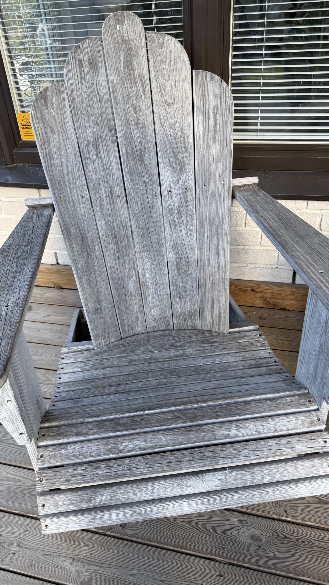

Köpte virke (kärnfuru) på Bauhaus här i Stockholm. Inga problem att hitta. Bredd och längd ska ju ändå sågas enligt ritning så tog virke med lite marginal. Rätt tjocklek, enligt ritning, fanns ej. Hittade bara virke som var något (ett par millimeter) för tjocka. I princip bara en del i ritningen som behövde anpassas till den tjocklek jag fick tag i. I övrigt spelade tjockleken ingen roll. Blev bara en något stadigare stol. Att hyvla ner trallvirke verkar onödigt dyrt/komplicerat.
Efter 17 år ute året runt ser mina stolar i kärnfuru bara lite väderbitna ut men i övrigt opåverkade trots att jag aldrig oljat in dem, efter första stryckningen med vitpigmenterad olja.

Grå trädgårdsstol i trä, sliten av tid, placerad på altangolv. Robust konstruktion som hållit i 15-16 år och förväntas hålla längre.
Så här ser stolen/stolarna ut idag, 15-16 år senare. Håller nog lika länge till.

Verkar vara finnas trall nu för tiden tyvärr. 120 finns utan kupning men man vill ju ha 140 enligt ritningen och där är de kupade tyvärr. Men kanske funkar iaf :)
Beijer bygg har planhyvlad furu i rätt dimension. Det blir ju dock Beijer-pris också.
