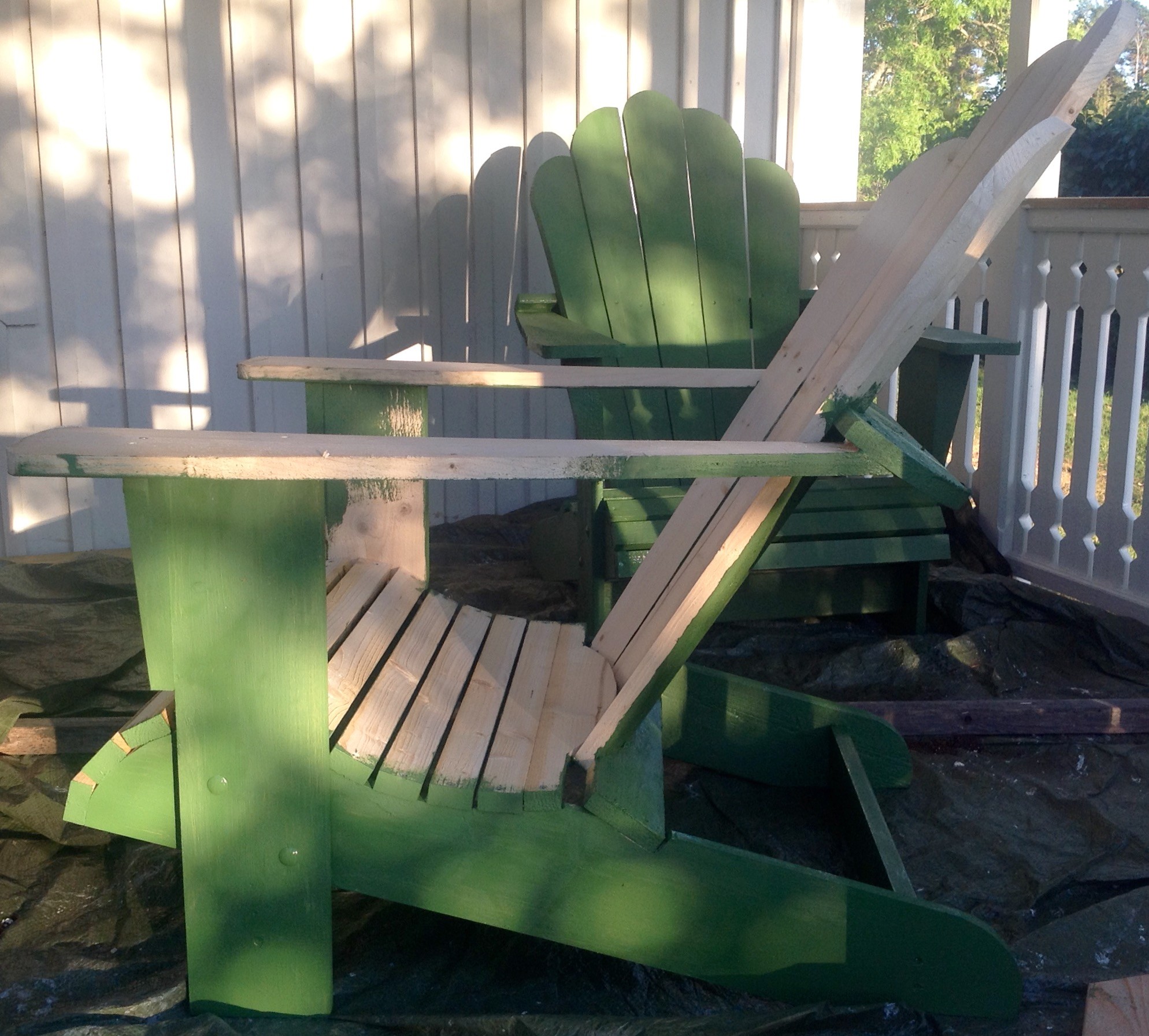

Det blev två stolar här, under sommaren. Endel restvirke och ingen kantfräsning eller så... Men sköna att sitta i är de och jag tror som tidigare skribenter att ett kupat ryggparti gör mycket för komforten.
Körde enligt Coloramas ritningar. Lite justeringar, bland annat tog jag lite locklistvirke som sittunderlag.
De gick förvånansvärt snabbt att göra. Skulle givetvis ha målat innan ihopmontering, men sånt är livet.
En kromgrön linoljefärg, eller som vi säger här hemma, parkförvaltningsgrön...
· Stockholms
· 977 inlägg
Vill någon se slutresultatet, färdigmålat hojta till.
