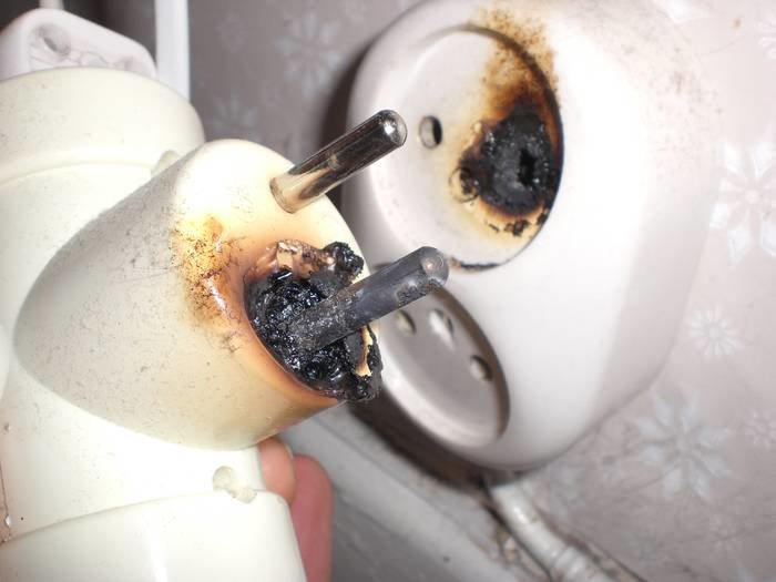

Perilex är gjord för högre kontinuerlig belastning. Schuko (vanlig stickpropp) är visserligen godkänd för 16A, men mår oftast inte så bra av att belastas med mer än 10A under längre perioder.
Är det alltså bara själv ”plastbehållaren” som utgör stickkontakten som är utsatt här alltså? Dvs själv stickproppen som kan ta skada? Vad kan hända då, typ att den smälter?
