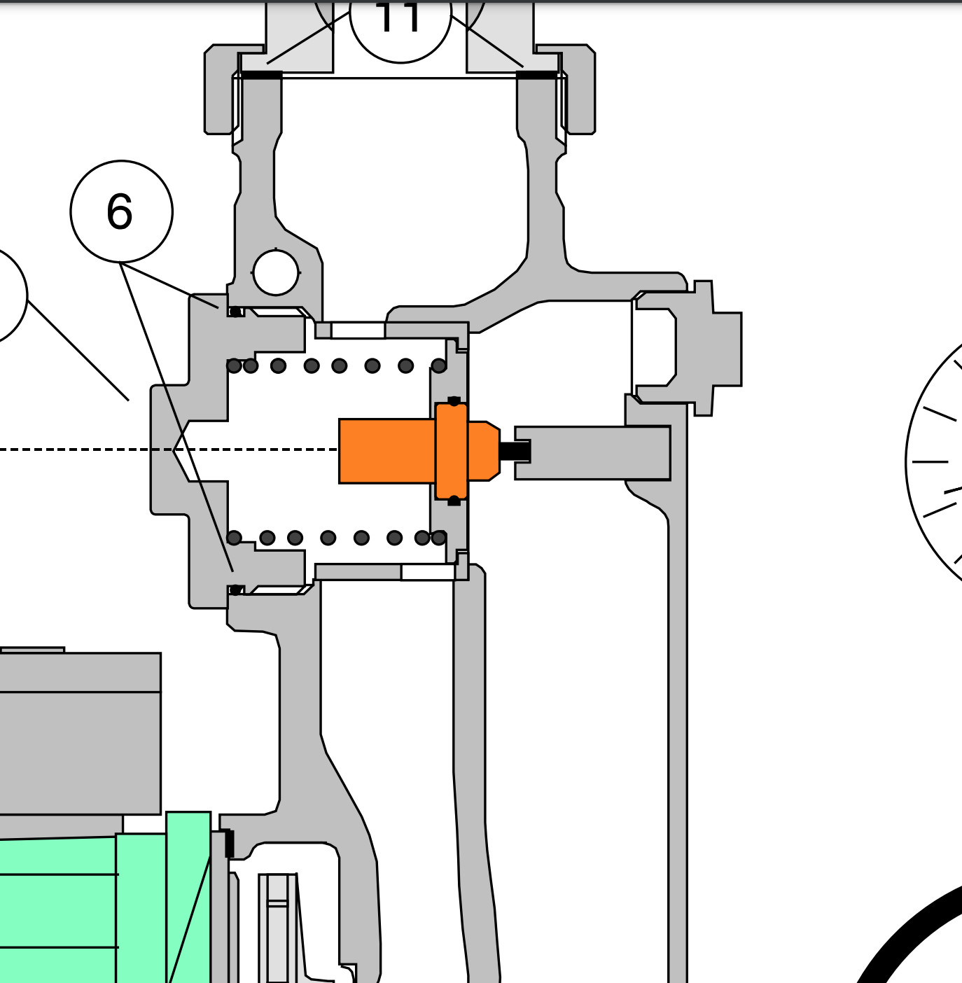

Du får känna på pinnen om den går att trycka in/ut, vid värme så ska den gå ut, är nog lite hård Om jag inte har helt fel, så går det att köra den utan termostat, då ska pumpen gå på lägsta fart, de bilden hur det ser ut. Lassnigen kan bli lite konstig i temp, men värmer gör det.
Edit du han före mig, hade tänkt säga åt dig att göra så. Tryck flera ggr så den släpper ordentligt.Drra fel är en klassiker på laddomater och därav att jag inte gillar dom.

Tack för svar och tipset! Jag har masserat den lite, men tänker att en ny kanske är en bra idé ändå :)
Jag antar i mitt fall att termostaten då stått öppen konstant även vid låg temp. Vad har det för effekt?

Nej, termometrarna på din bild visar tydligt att termostaten inte stått öppen. Ingen energi kan försvinna på grund av fel i laddomaten.
Jag tror inte att det fanns något fel på den alls.
J-ligt dålig laddtemp blir det i början av eldningen, massor av kallvatten från tank som ska blandas in. Det gör att pannan inte orkar lyfta tempen, för stort flöde genom den. Vid ett sådant fel är det enda att sänka pumpens fart till min. Sen ska man inte ha för hög temp på termostaten, det blir dåligt flöde mot tanken och ingen snurr i den.
Det göller att få till så det varma kommer mot botten och då öker pannan tempen och flödet mot tanken ökar.
Din panna är en 30kW och vid en temp på cirka 40 C i botten på tanken, plus att pannan ska lyfta, så går det kanske ca 10L/min till tanken. Pannan för klen men det fungerar. Har lika själv + 1500 L och det tar tid att få tillbaka en hög temp för stor laddning. Bara leva med det och elda några timmar.
