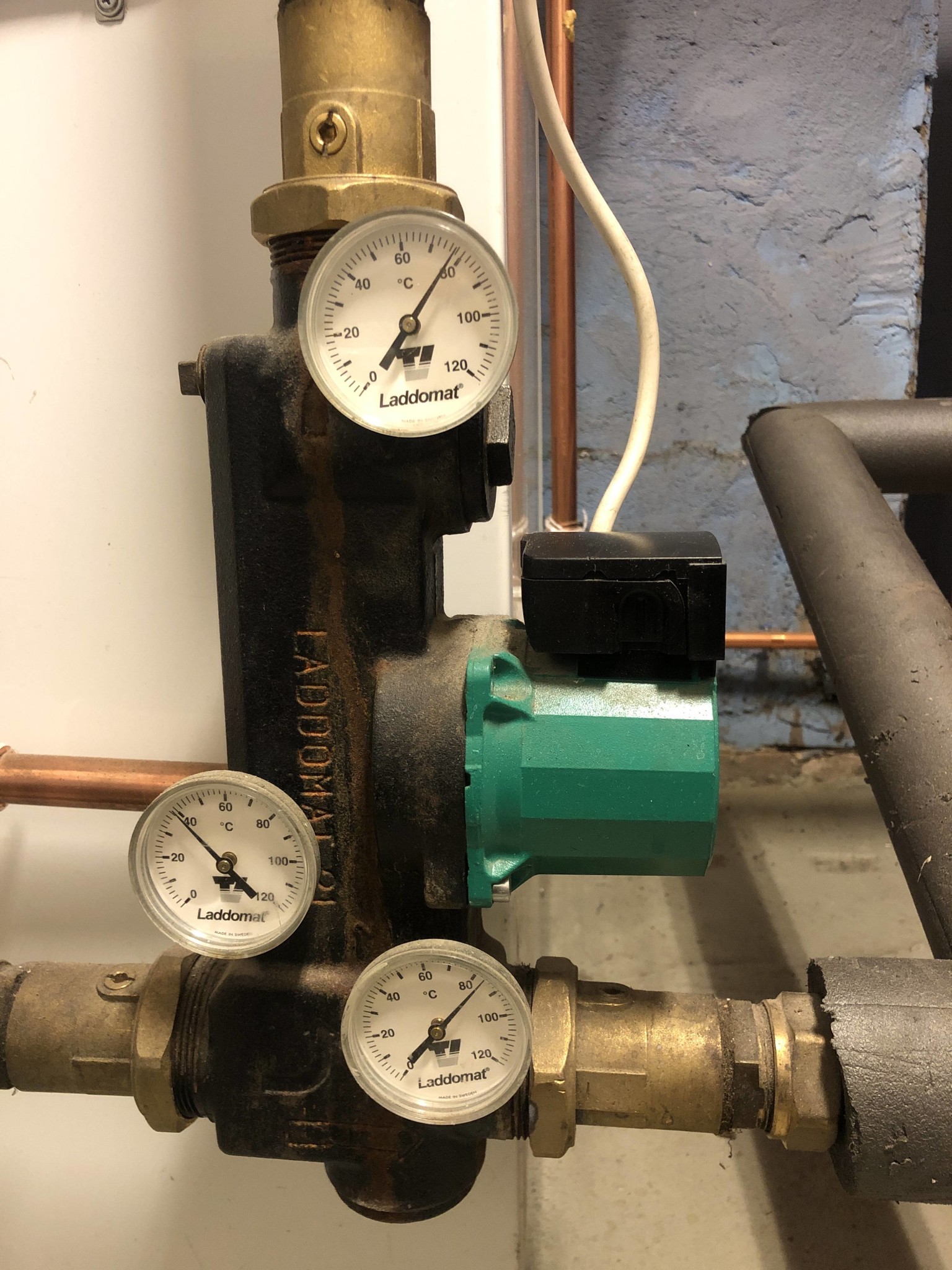

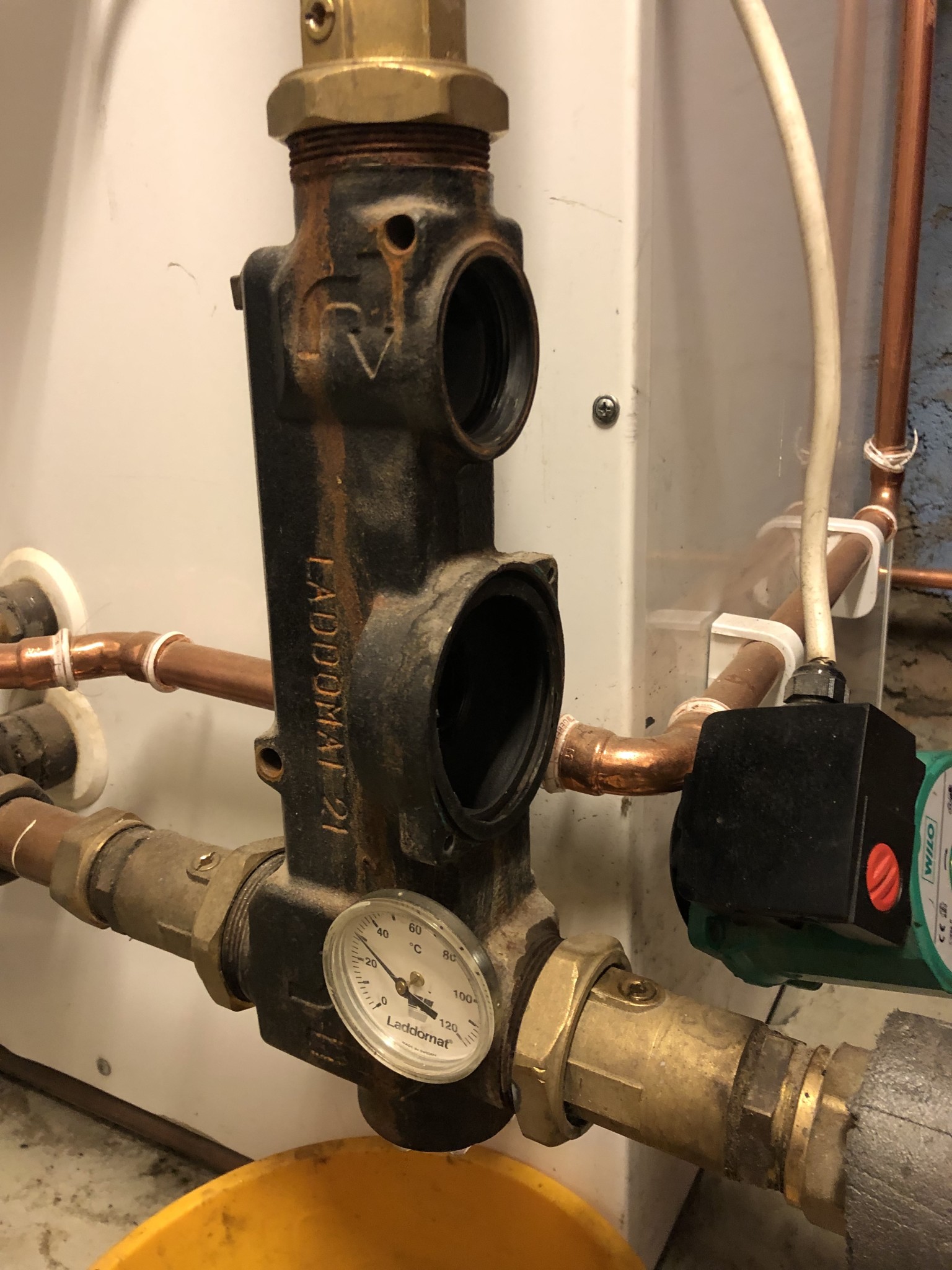

jag har lite svårt att hitta den termostat som det pratas om här. min laddomat ser ut så här:
Värmesystem med pump, rör och tre tryckmätare mot en murad vägg.
Jag kan förövrigt höra ett svagt knastrande från cirkulationspumpen.
all vägledning uppskattas!
Med vänlig hälsning,
M

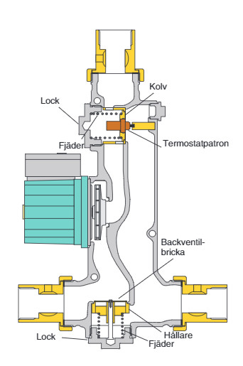

Termostaten sitter bakom locket ovanför pumpen. Har du ett knastrande fårn pumpen så skulle jag ta ur och göra rent den också. Glöm inte göra rent inuti huset också när du har grejerna ur.
Teknisk ritning; termostatventil med komponenter benämnda på svenska; fjädrar, kolvar, och lås.
Tack ska du ha för svaret! Tydlig bild!
som jag förstår det behöver jag inte demontera hela laddomaten utan bara lossa på termostat/backventil/pump för att rengöra?

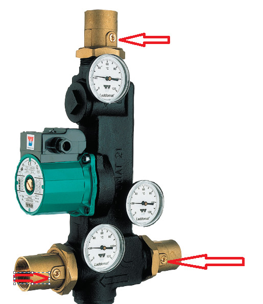

@MKAR, du stänger vattnet med dessa
VVS-komponent med mätare, ventiler och cirkulationspump. Pilar indikerar funktioner eller delar. Värme- eller kylsystem.
Har det fungerat tidigare med laddnigen. Lite intressant är även , panna storlek, tank/ar storlek. serie eller paralellkopplade
När under eldningsfasen är bilden tagen? Ser inte ut som pannan ger mycket effekt. Har du några andra problem som att tex pannan stannar på överhettningsskyddet?
Uppenbarligen visar termometrarna fel. Men det ser ju ut som att laddomaten fungerar.
Om inte pannan stannar på grund av övertemperatur så fungerar laddningen som den ska.
Pannan har fungerat tidigare, det är nu på senare veckor som det varit svårt att få upp tempen i tankarna.
Det är 2 acck-tankar på 500L och en Albin-461 panna. Pannan är på 25kW.
Bilderna togs några timmar efter ett inlägg så tempen hade hunnit sjunka.

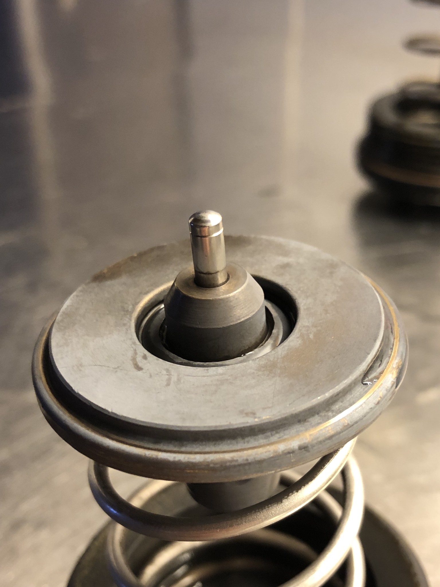

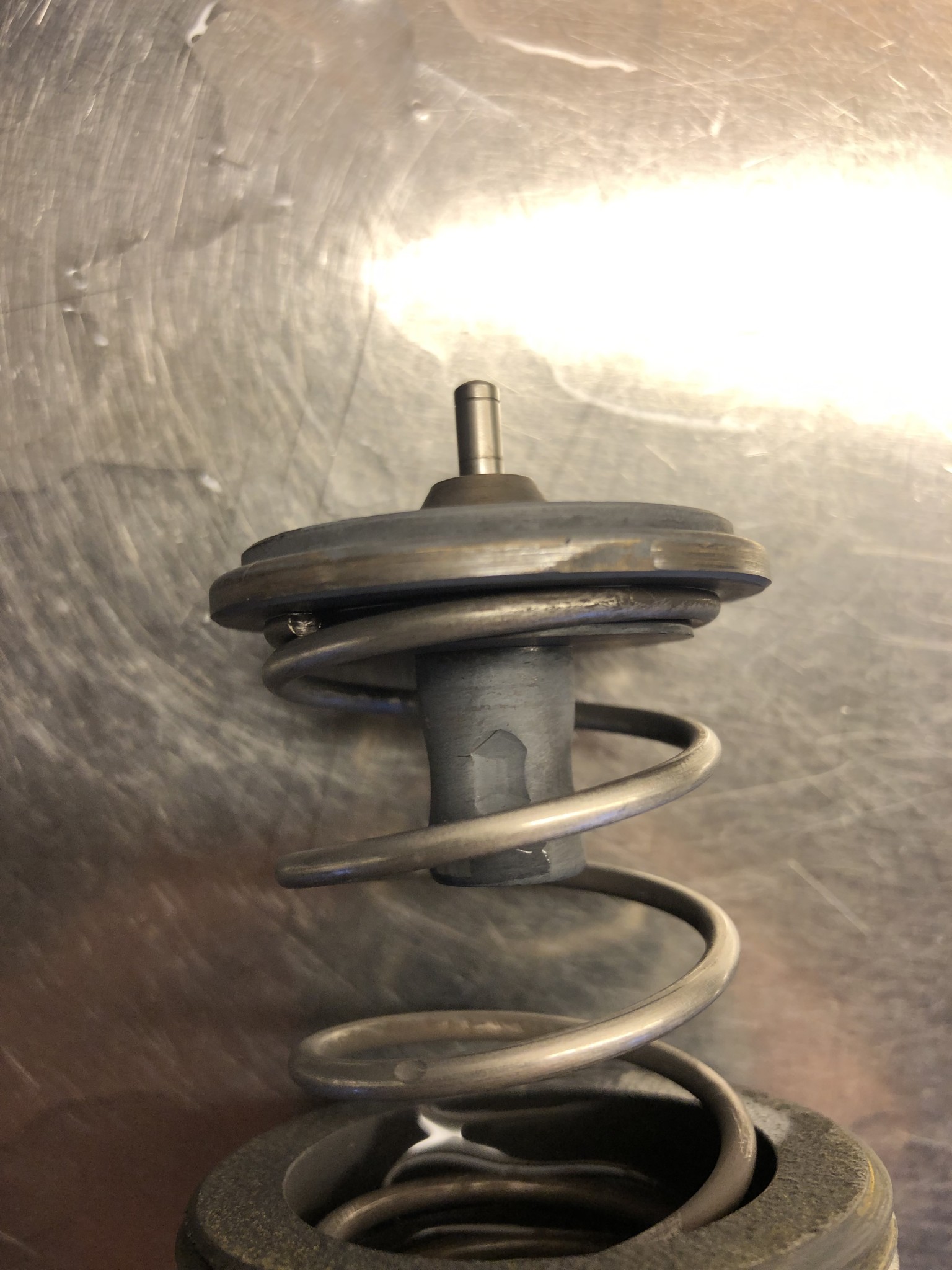

Jag tog isär pump, termostat och backventil, se bild nedan:
Värmesystemkomponenter: cirkulationspump, rör, termometer, undre del av varmvattenberedare, installera i ett pannrum.
Hand håller pump, kopparledning, teknisk utrustning, svart kontakt, underhållsarbeten, industriell miljö.

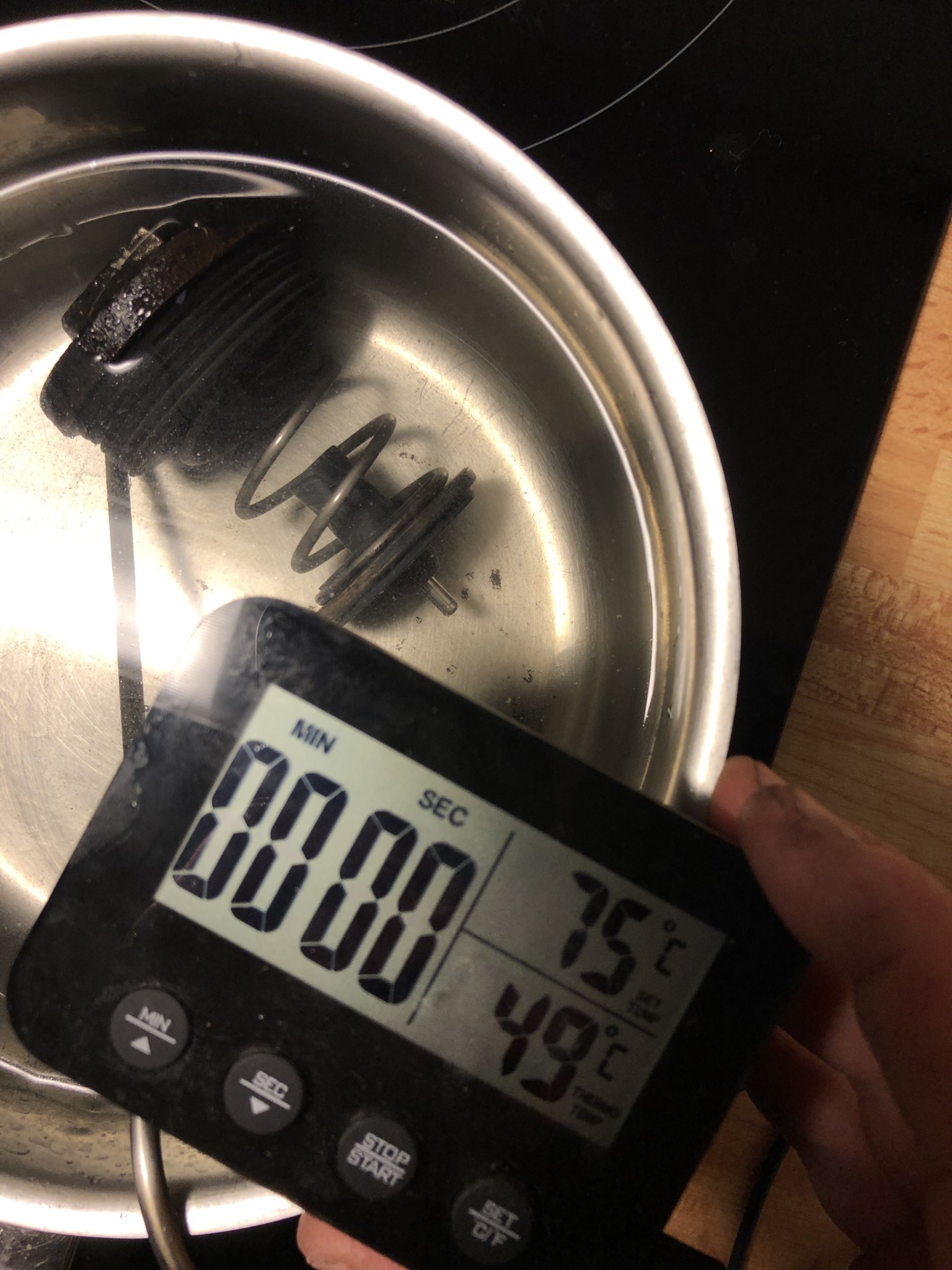

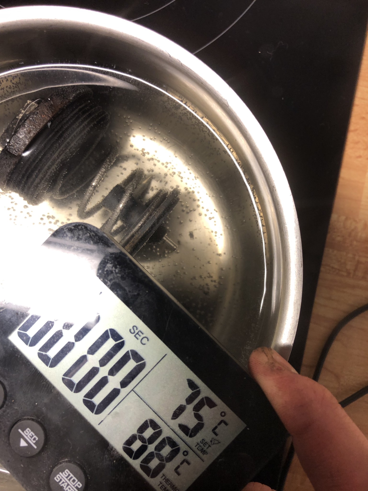

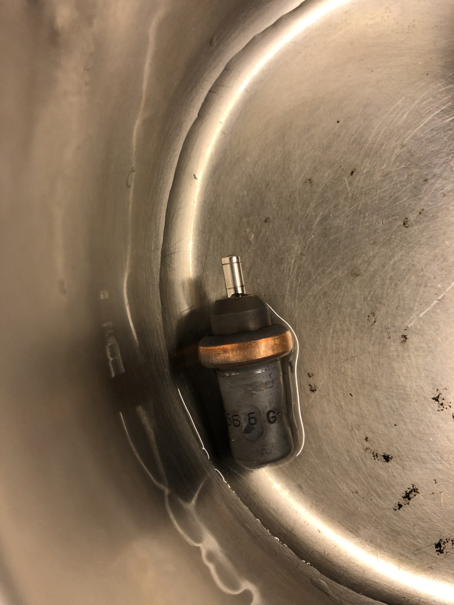

Termostaten la jag i en kastrull och värmde på till strax över 80 grader. Jag kunde dock inte så någon rörelse av den.
Stötdämpare del, spole och fjäder, bilkomponent, närbild, metallisk yta, suddig bakgrund.
Bild av en ventilfjäder och topplockskomponenter från en förbränningsmotor, i fokus, närbild, teknisk detalj.
Stekpanna på spishäll, termometer visar 75 grader Celsius, brända rester, nolltid på timern.
En hand håller en digital termometer över en kastrull; visar temperatur och timer på displayen.

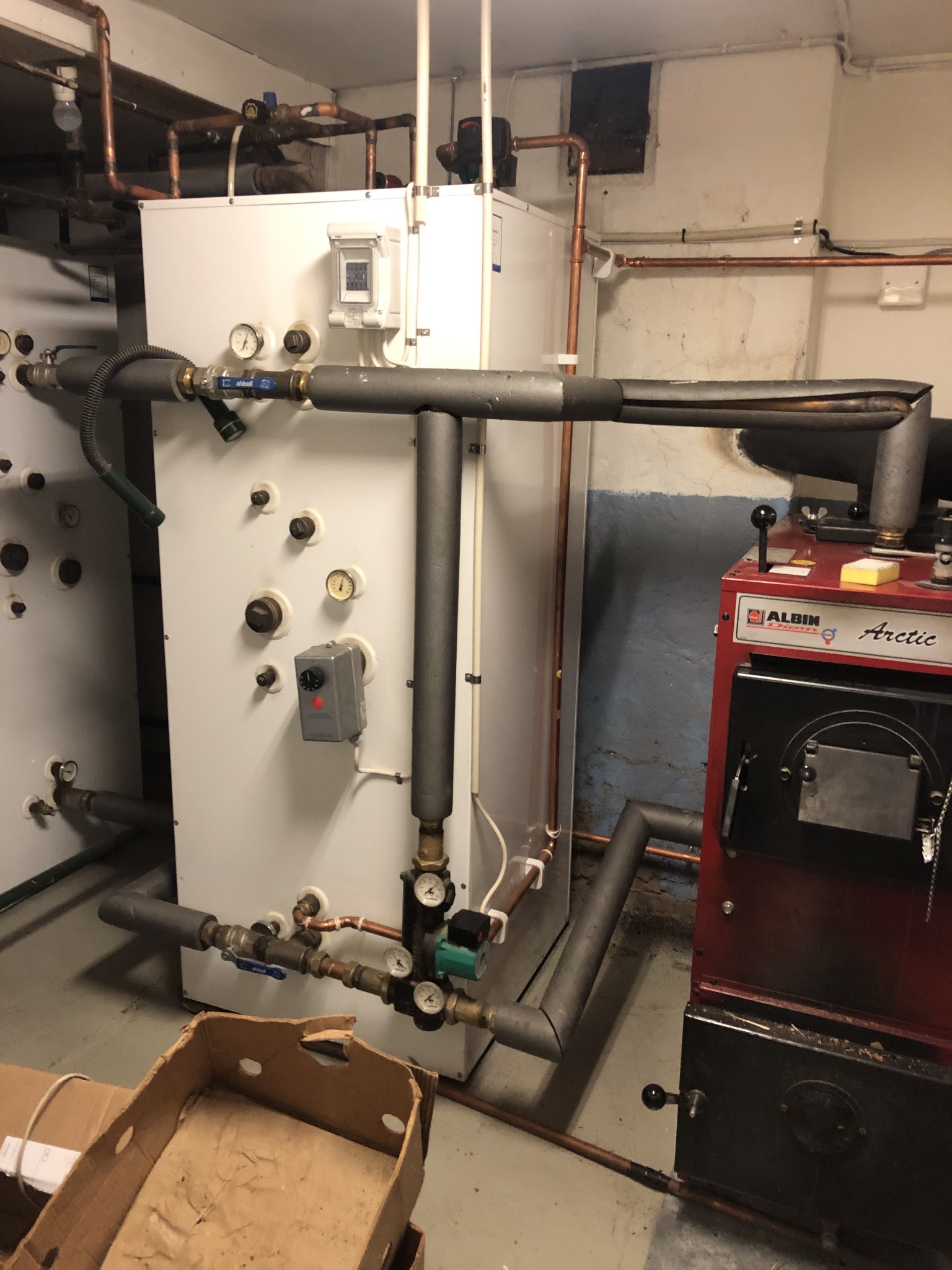

En generell bild på anläggningen (tagen en tid sedan när "allt fungerade"):
Värmesystem med pannrum, kopparledningar, vägghängd enhet och röd eldstad.
Jag kanske är helt ute och cyklar med laddomaten, men efter att hittat Jessnets tråd tyckte jag mig känna att symptomen passade in på mig också. :)
I TS fall stoppade pannan på hög temperatur. Det tycks inte din göra, då du har inte samma problem som TS.

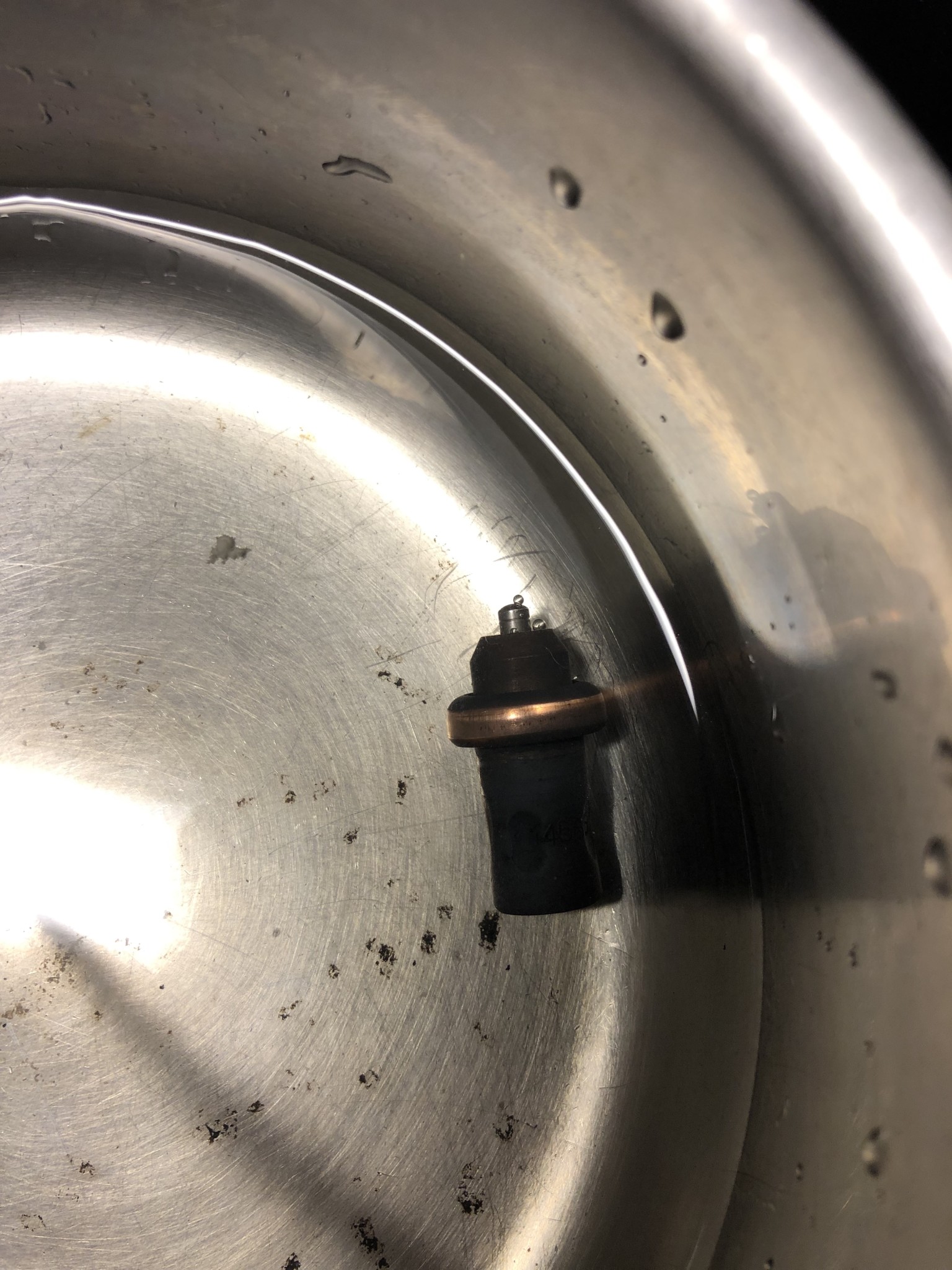

Jag tog en polygrip och tryckte försiktigt in termostaten.
Kunde mig känna att det var avlagringar eller något som släppte i den.
Gjorde om kastrulltestet och nu verkar den fungera.
Jag lägger en beställning på en ny i vilket fall.
