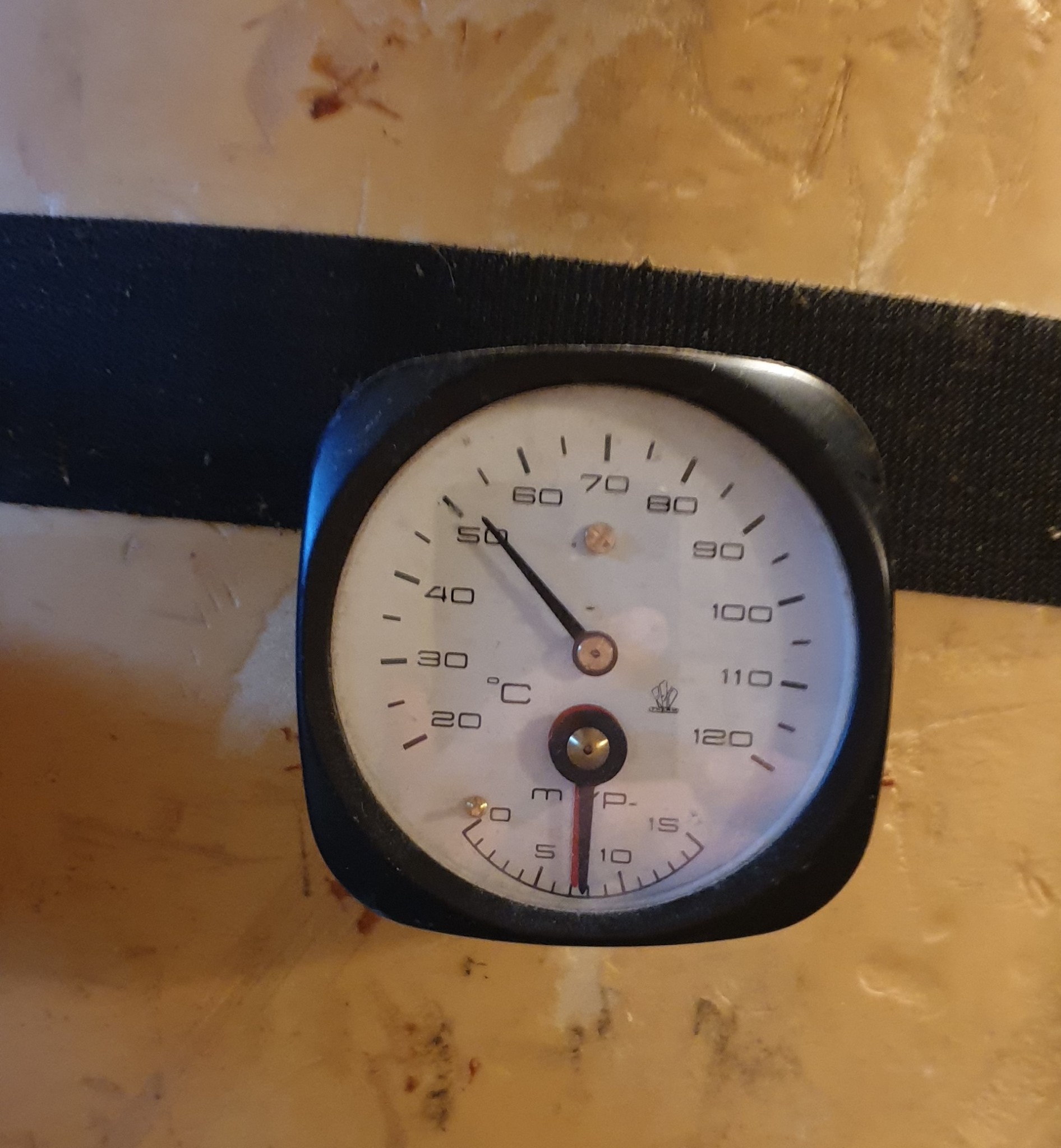

Sedan ett par dagar så kommer inte ackumulatortanken upp i temperatur utan ligger på ca 30-39grader mätt i mitten av tanken.
Någon som har någon idé om var jag börjar felsöka?
Min setup ser ut så här:

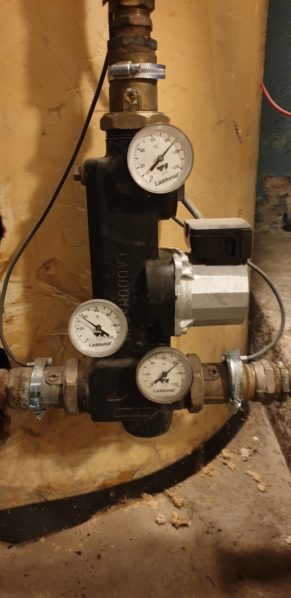

Cirkulationspump a-collection -15
En Laddomat med anslutna termometrar och cirkulationspump i en pannrumsmiljö som används i en diskussion om värmeackumulatorproblem.
Laddomaten just efter att pannan slutat gå

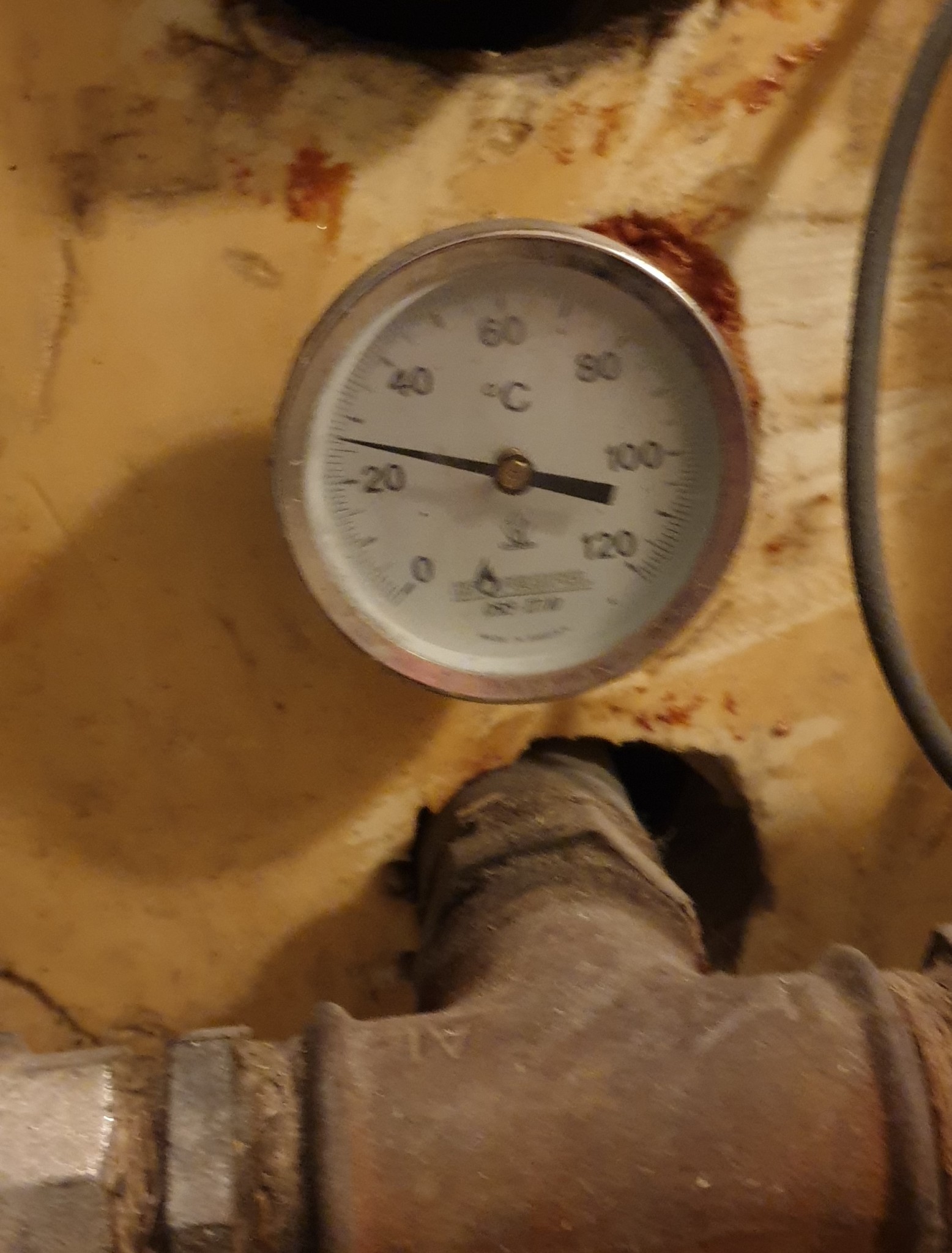

Termometer på en ackumulatortank visar ungefär 30 grader Celsius i en uppvärmningsanläggning.
Nedre termometer på acktanken
Termometer visar cirka 30 grader, eventuell problemindikator för ackumulatortank.
Övre termometer på acktanken
Har du sotat pannan så den är effektiv.
Matas det in tillräckligt med pellets?
Om pannan är varm men tanken kall så kanske någon cirkulationspump står still.

Vad stoppar pannan? Temperaturerna på laddomaten ser rimliga ut för att vara mitt i laddning.
Jessnet
Pannan ser ju varm ut iallafall.........
Jessnet
Kan det vara så att termostaten i laddomaten inte öppnar? Ta isär och kolla. Lägg den i en kastrull på spisen och mät med termometer vid vilken temperatur den öppnar. Finns att köpa som reservdel.
Mvh Jörgen
Jessnet
Det har du rätt i. Temperaturen in till pannan ligger på drygt 80 grader. Den vanliga termostaten brukar vara drygt 70. Så det kan absolut vara den som är problemet. Om du stoppar på panntemperatur så kan det bli bättre, men det är nog termostaten som är grundproblemet.

Panna är sotad och pelletsmatningen normal. Har inte upptäckt att någon pump står still men får undersöka det närmare.
Mvh Jörgen
Okej, är det den som sitter bakom locket vid den övre mätaren?
Rör som går ner i toppen av tanken från laddomaten är så varm att det inte går att ta i.
Okej, jag kikar närmare på den. Pannan stoppar på panntemperatur eller ack.temp beroende på vilken som nås först.
Panntemperatur går upp som normalt.
