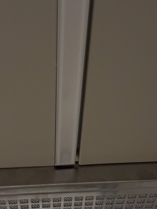

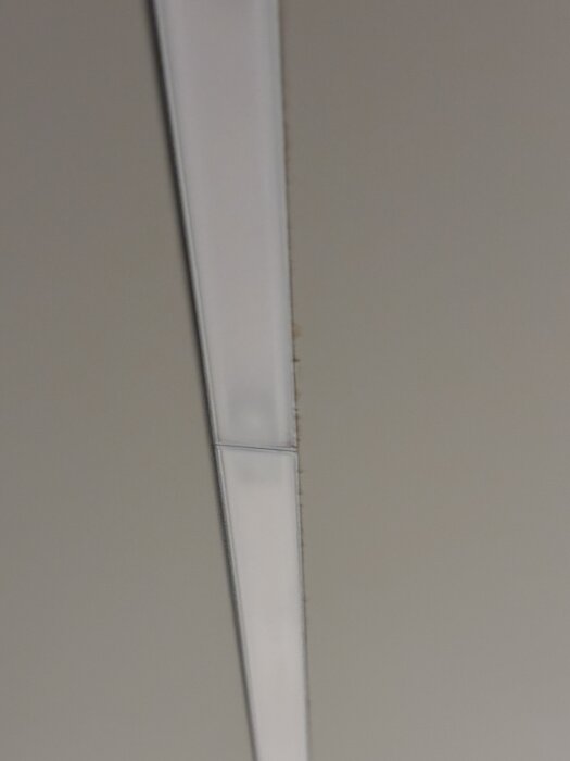

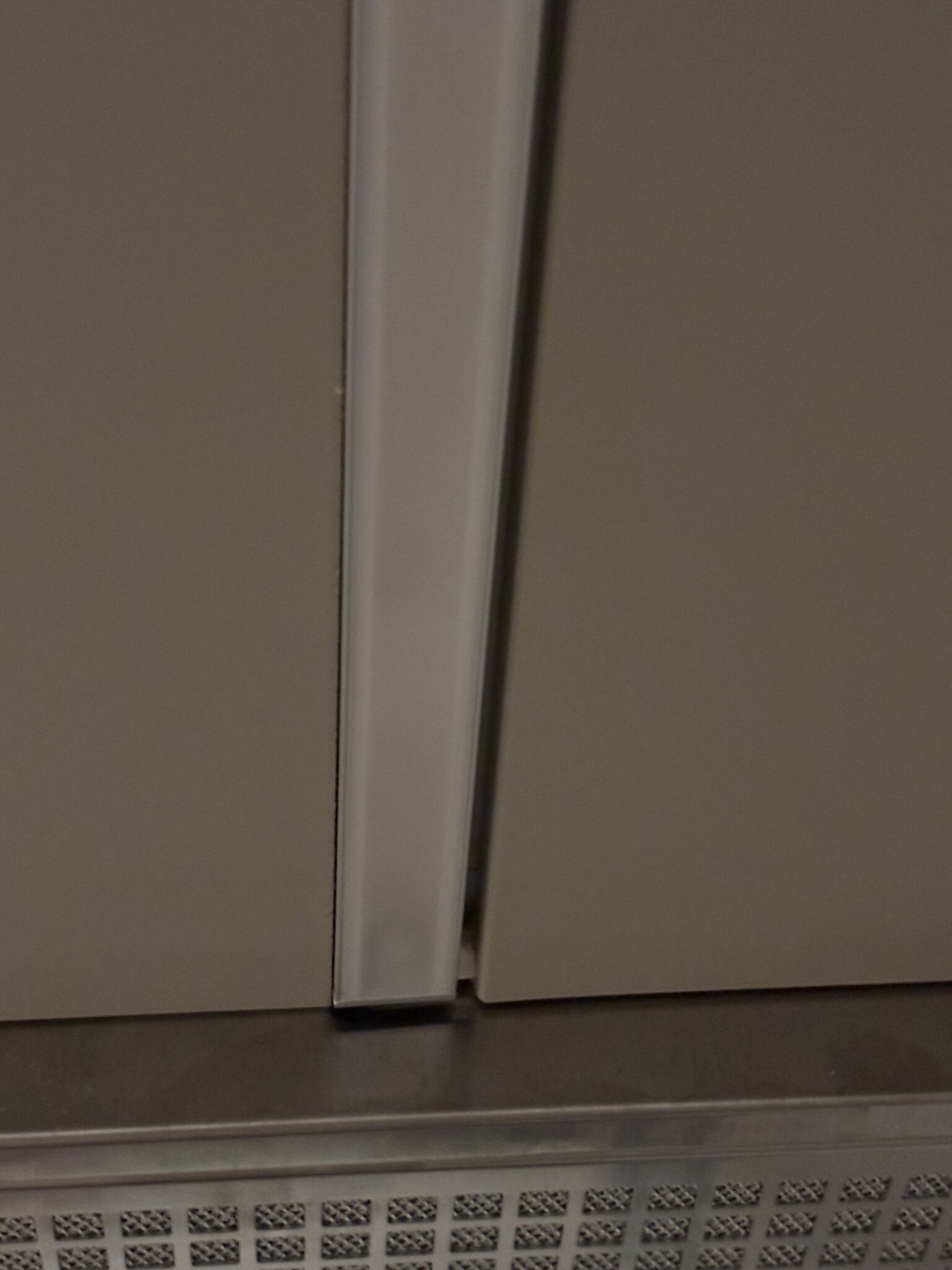

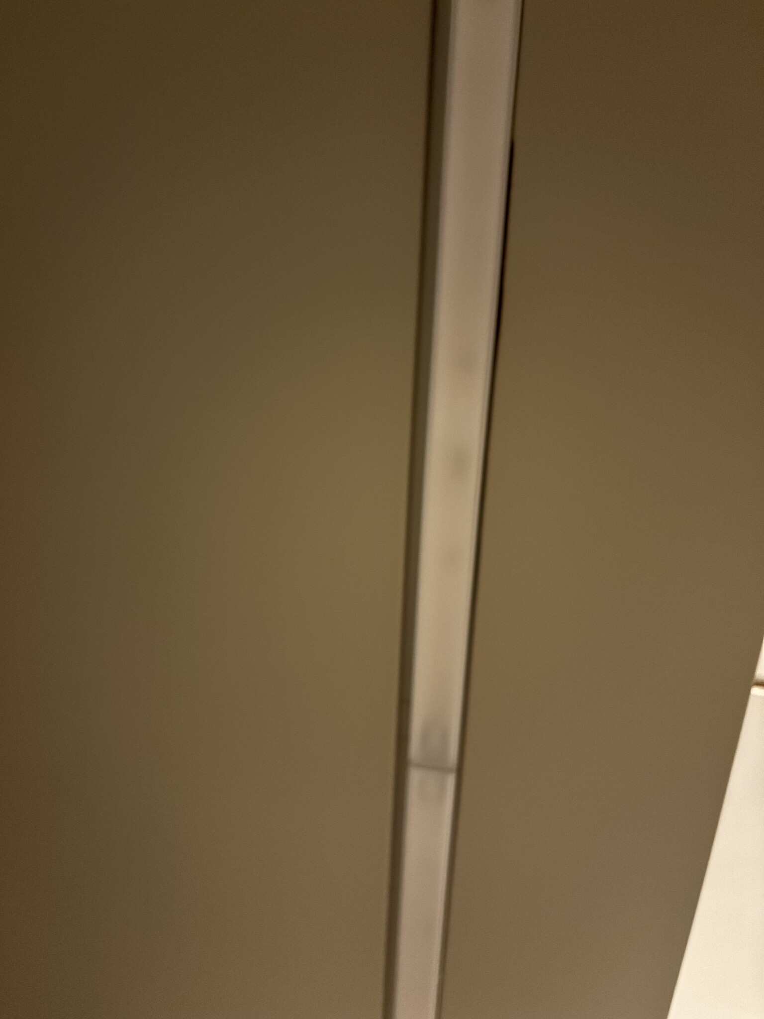

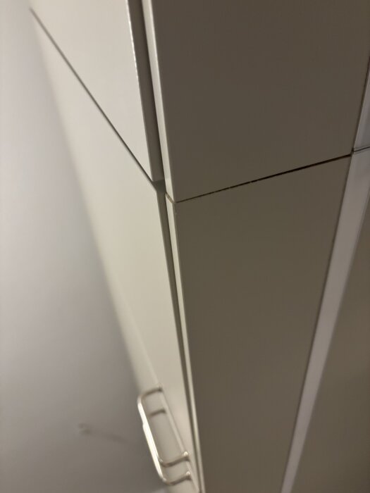

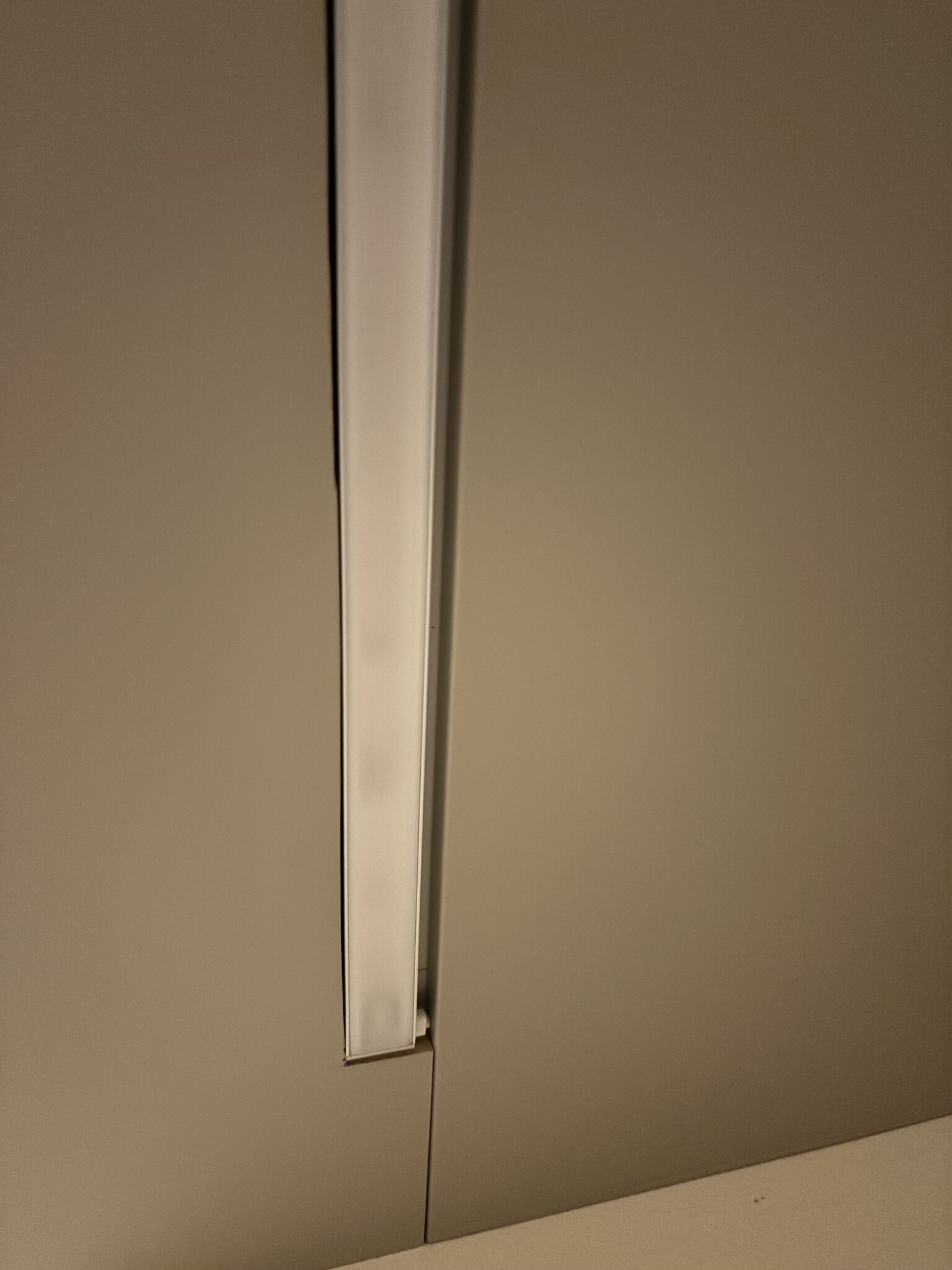

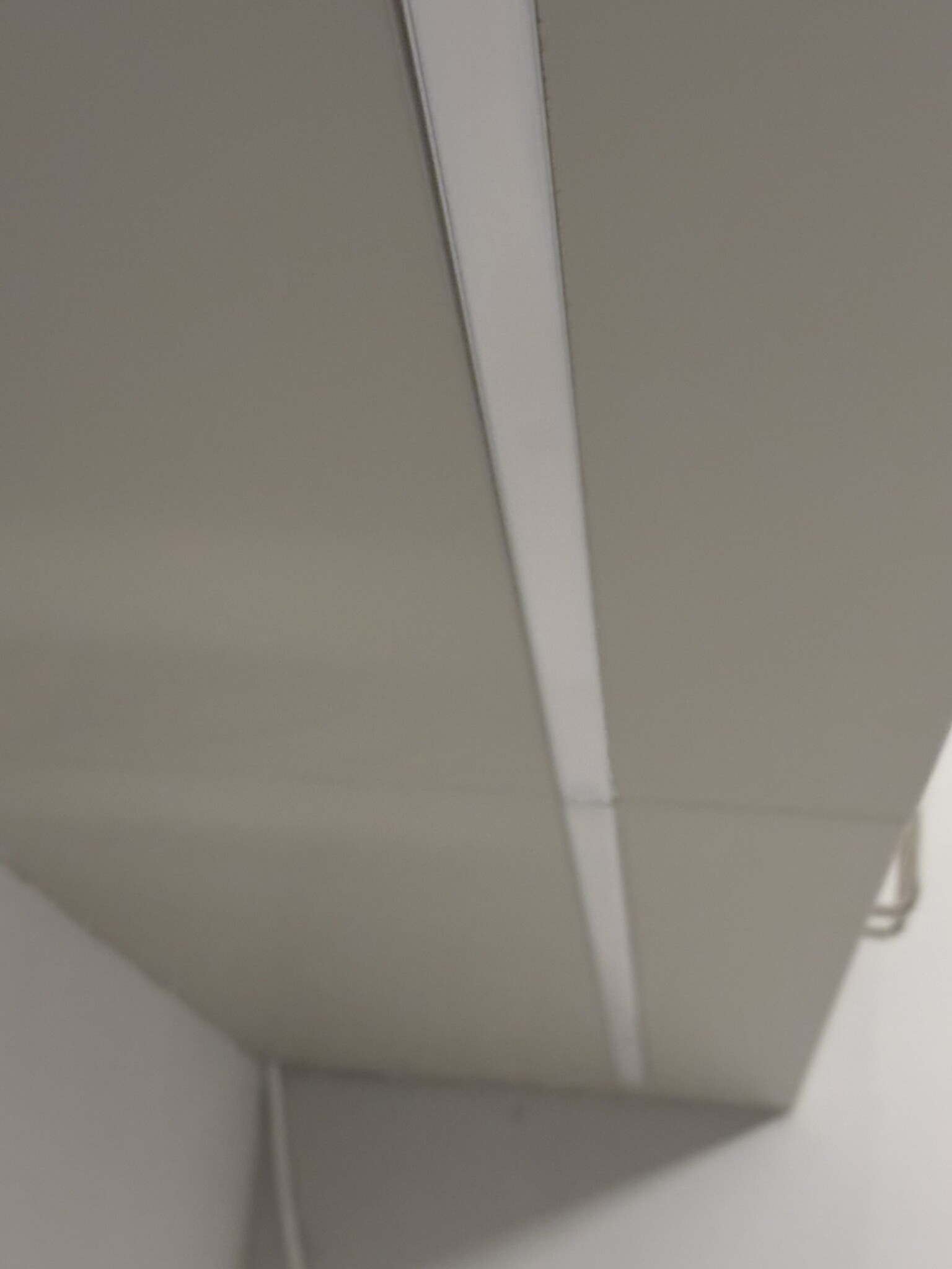

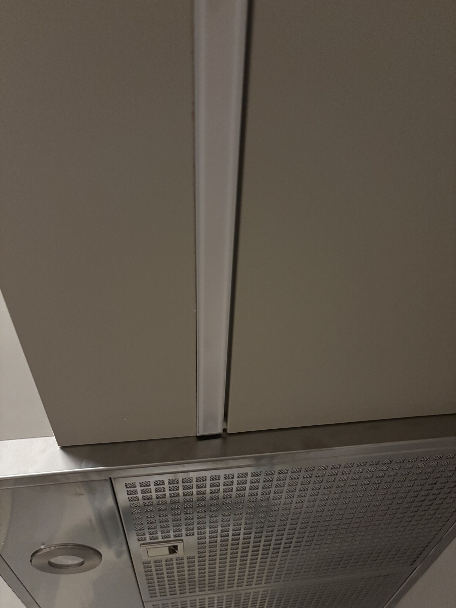

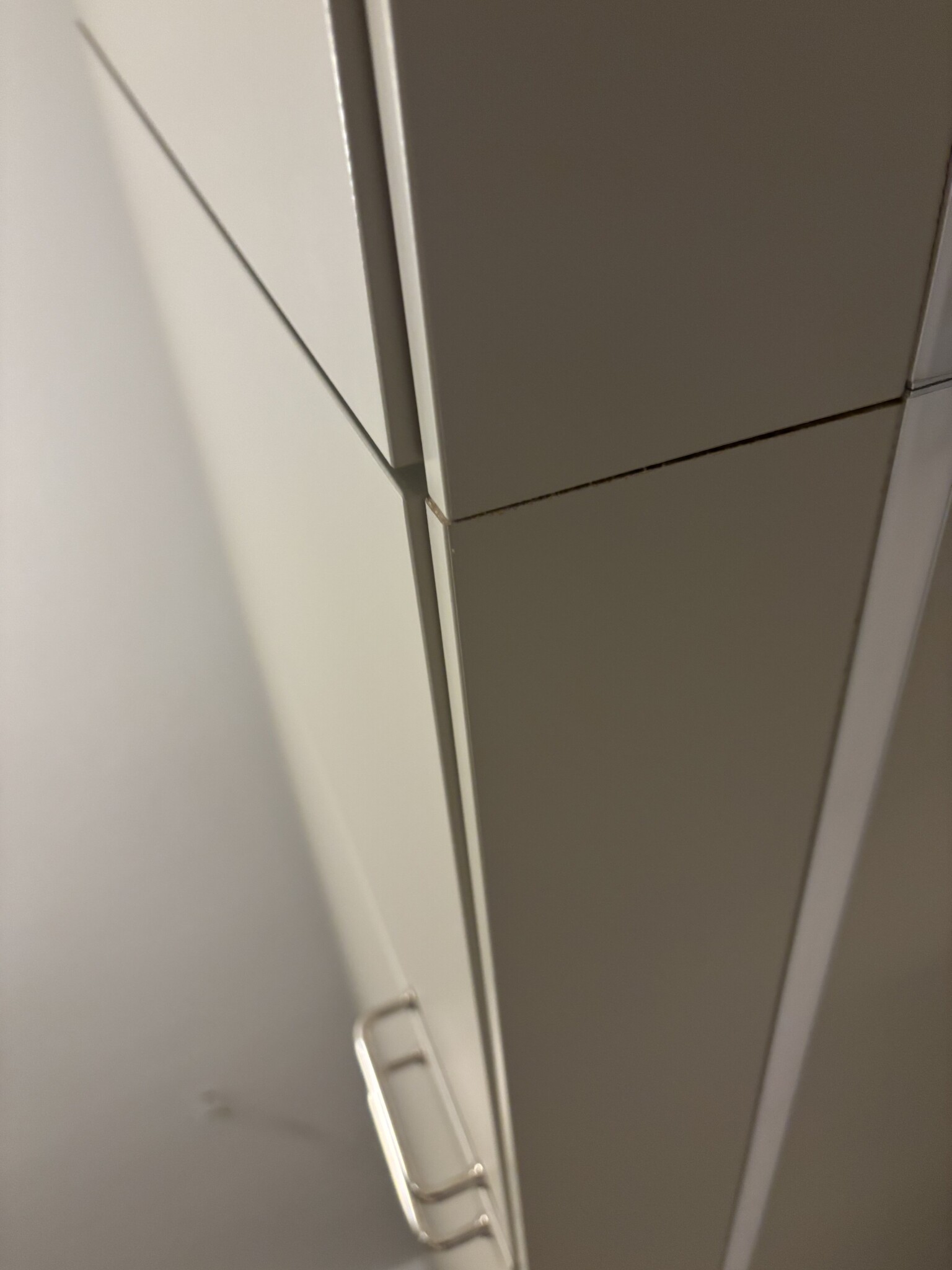

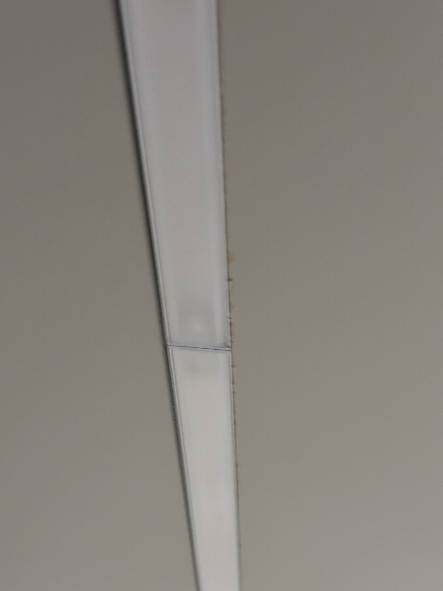

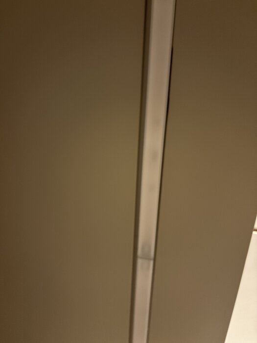

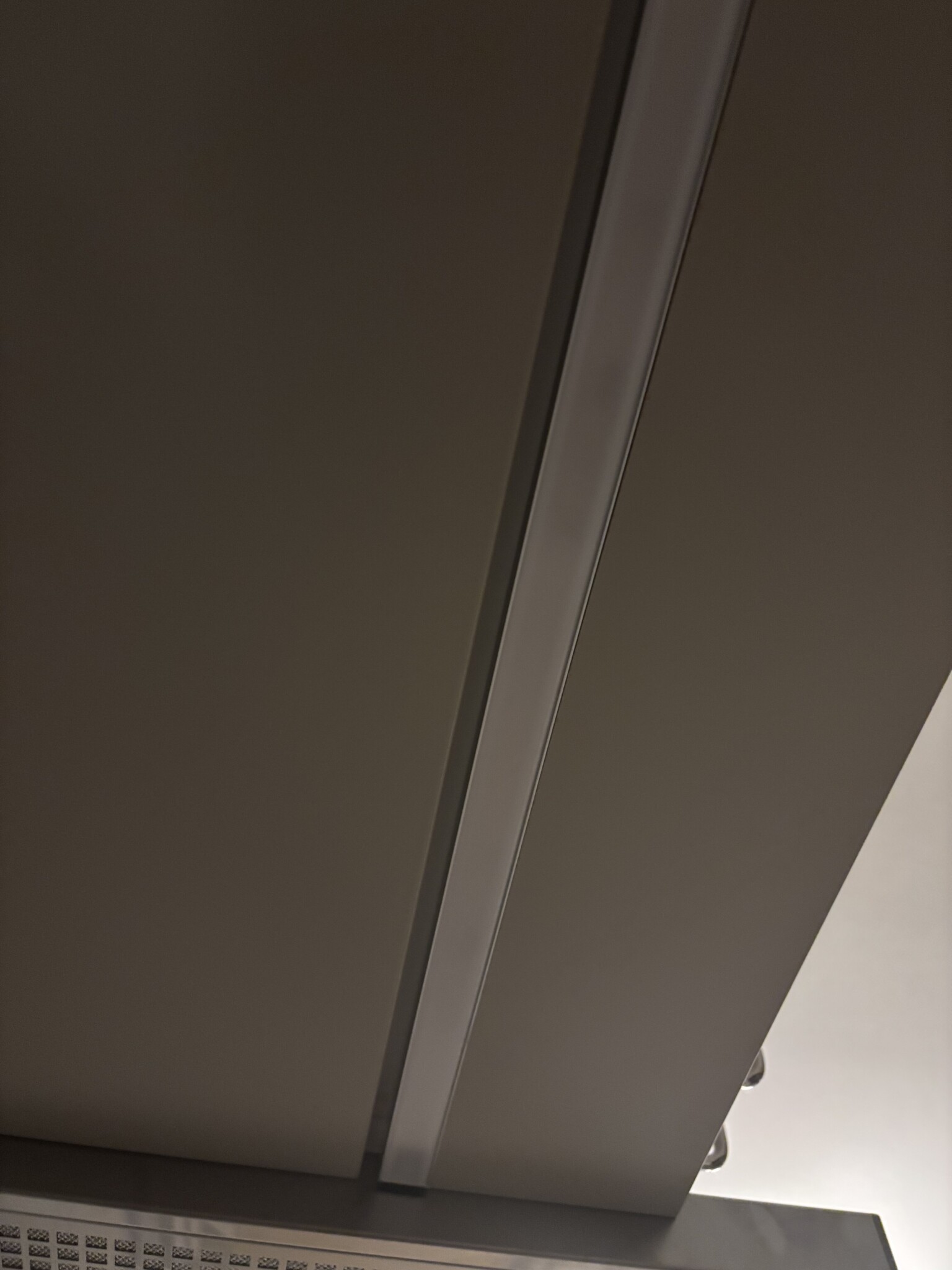

Har anlitat snickare för att installera Ikeakök. Upplever dock att det slarvats lite med detaljerna. Bla så är det glipor mellan täckskiva och lampa samt något ojämn nivå på skarven. Också lite ”fnasigt” sågat på sina ställen. Detta kanske man får räkna med. Men vore intressant att höra hur andra resonerar. Om ni hade släppt det eller inte.
  • Glipa mellan täckskiva och monterad lampa i Ikeakök, ojämn skarv synlig.
  • Glipa mellan täckskiva och kökslampa i Ikeakök, ojämn skarv och slarvigt sågade kanter.
  • Glipa mellan täckskiva och kökslampa i Ikeakök, ojämn nivå på skarv och fnasiga sågkanter.
  • Glipa mellan Ikeaköks täckskiva och vägg, med lampa.  Ojämn nivå och fnasigt utfört arbete syns i bild.
  • Glipa mellan täckskiva och lampa i ett Ikea-kök, samt ojämn skarv och fnasigt sågade kanter som visar bristande finish i installationen.
  • Glipa mellan täckskiva och lampa i Ikeakök, med ojämn skarv och fnasigt sågade kanter synliga.
  • Glipa mellan täckskiva och lampa i ett Ikeakök, där installationen upplevs som slarvig med ojämna snitt och nivåskillnader.
  • Glipa mellan täckskiva och lampa i ett Ikeakök, med ojämn nivå på skarven och ojämn sågad kant.

Finns ju flera sidor av det där...
Å ena sidan hur ofta ligger man som du gjort nu och fotar upp under skåpen?
Inte sällan är det ju snett vint och krokiga väggar som buktar och svänger och lutar så ofta får man ju göra det bästa av situationen, Riktar man inte väggarna till perfektion så får man såklart ta att det skevar lite och bänder i vissa stommar och det syns ofta som att det inte linjerar perfekt när man går och letar fel..
Ofta får täckskivor och sånt ta upp såna fel eller avikelser från spikrakt vilket det ju aldrig är och nånstans syns det alltid om man letar fel.
Och färdiga täcksskivor som behöver kapas i så blir det ofta att synas Särskillt om väggen bakom är krokig och man ska försöka trolla bort en varierad storlek på glipa som uppstod för att få skåpen så raka som möjligt i framkant..
Skulle nog säga att det är normal noggranhet för vanlig snickare och vill man ha bättre resultat än sådär så blir det helt andra arbetskostnader med dubbel arbetstid om nån med möbelsnickar talanger ska kapa varje grej krokigt med millimeter precision då det tar mer tid
Sen hade det kanske varit smart av snickaren att påpeka detta när man byggt klart eller helst redan medans man håller på att man får trolla lite med knäna för att det ska synas så lite som möjligt.
