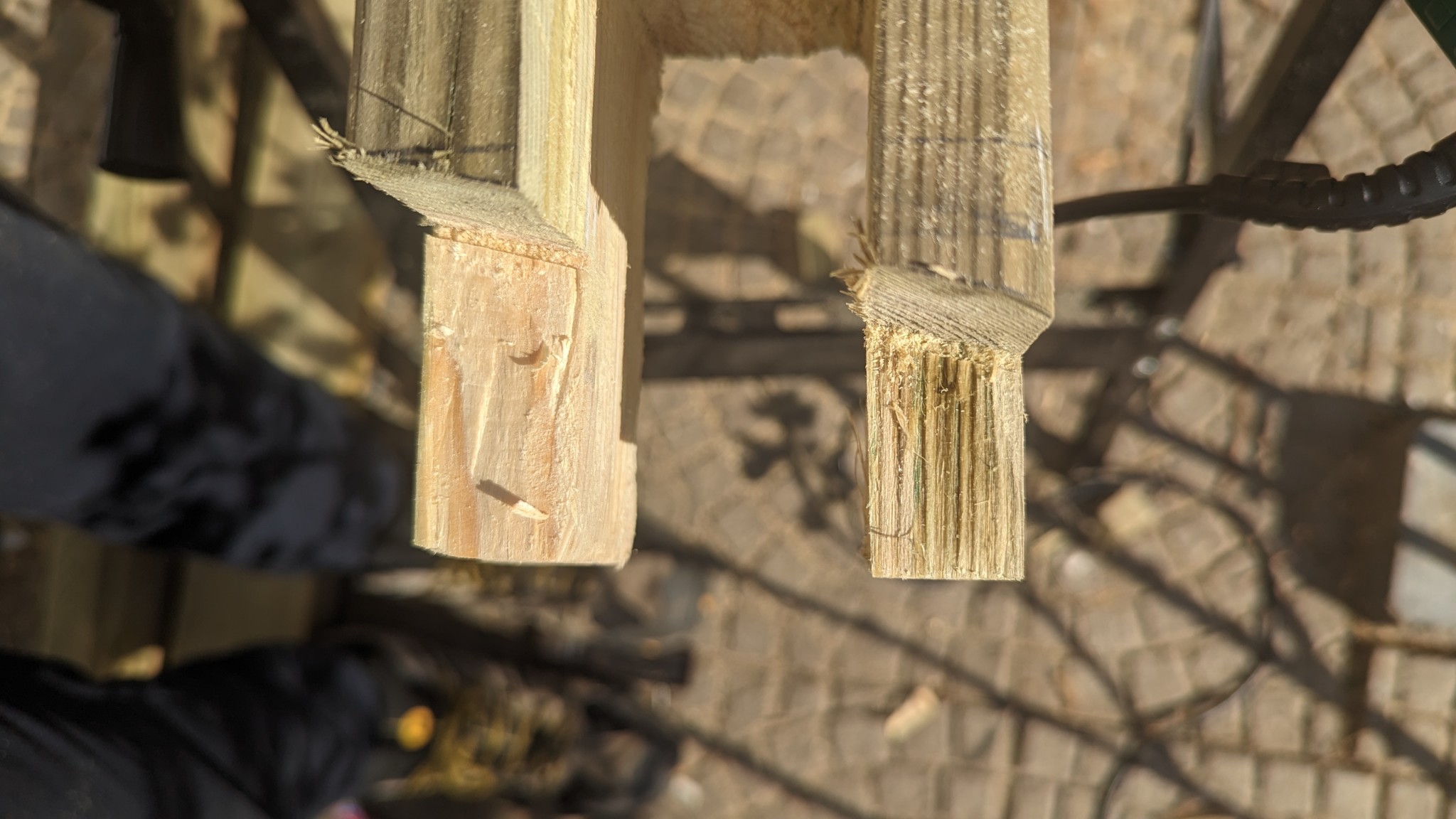

Sågar i en 95x95 stolpe som ska bära upp terasstak och halva stolpen är riktigt fuktigt nästan så att man kan krama ur vatten ur flisorna.
Är detta normalt?

ingen expert men tippar att det är nytryckt. När jag lagt nytryckt trall ngn gång så har det kommit upp vätska vid varje skruv.
Det borde sitta en etikett påhäftat någonstans där du ser när den trycktes, men jag tycker inte att det skulle kunna vara något annat när vi pratar NTR-A
tungt att jobba med men annars mer formbart när det är blött. se till att lagra ordentligt så att de inte vrider och böjer sig när det torkar bara. jag hade ett par reglar som låg ett tag och vred sig lite.
