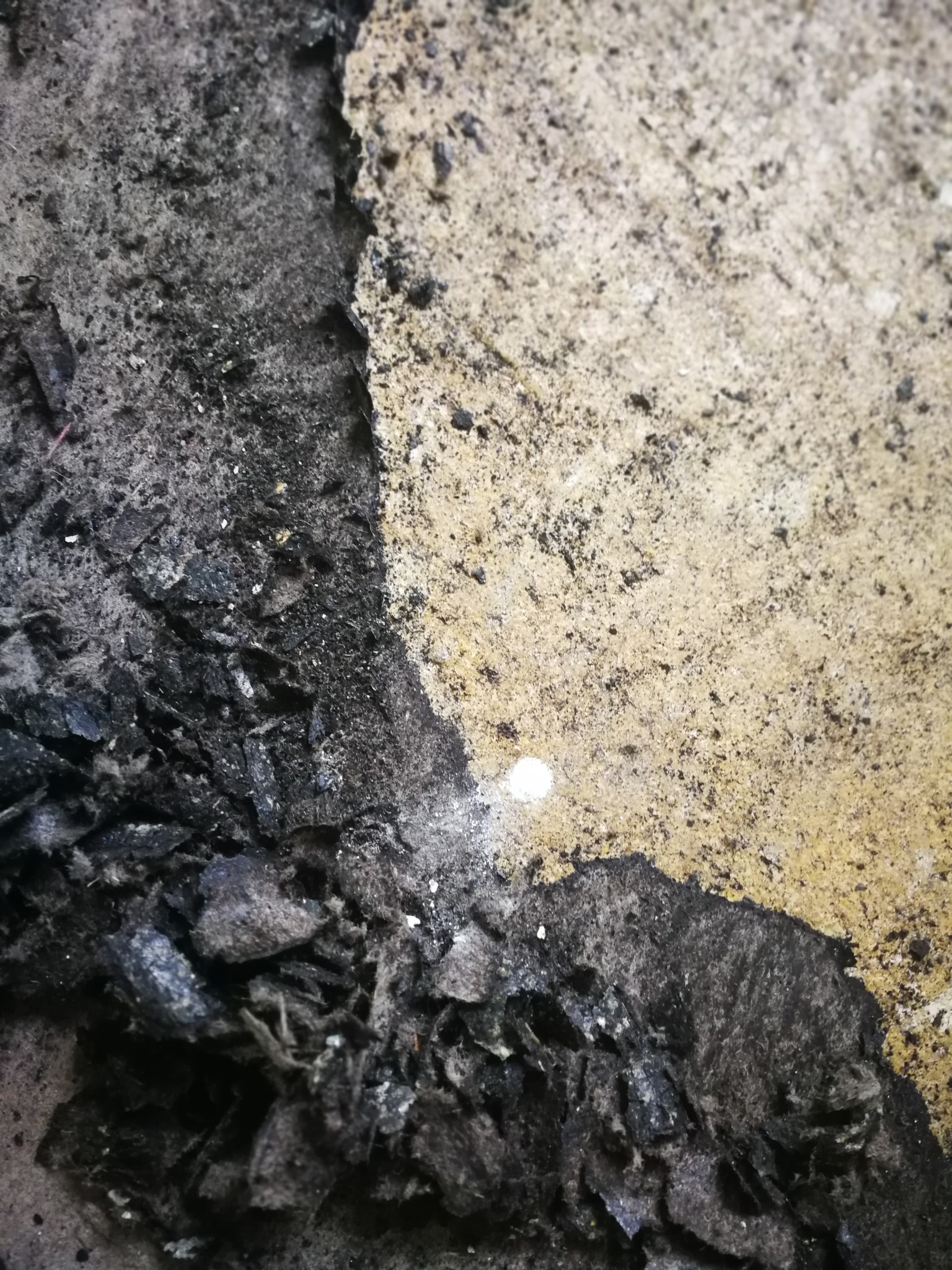

Har problem att få bort detta som bildar ett pulver om en gör åverkan på det... Det är något som lumppapp limmats med. Sitter inte överdrivet hår, det jag pillat upp är uppdraget med kniven. Men det blir ju inga direkt bitar av det, mest pulver. Så hur får jag bort det, gärna utan att det är svart pulver i hela bostaden. (det är inte asbest, skriver det innan någon hinner börja oroa sig )
  • Svart pulver och rester efter borttagning av lumppapp limmat material på en yta.
Betongslip med dammsugare?
Vet inte vad som är bäst verktyg, men det här är mitt nya favoritverktyg
Är som en spackelspade, men har tjockare stål och har slipad kant.
Håller att slå på också, kan vara värt att prova.
https://www.bauhaus.se/kakelborttagare-100mm-rostfritt-stal.html
Tapetskrapa eller betongslip tycker jag fungerar bäst.
Bra att det är testat för asbest. (y)
Åk och hyr en ABS med lämplig slipakiva så blir det 100
