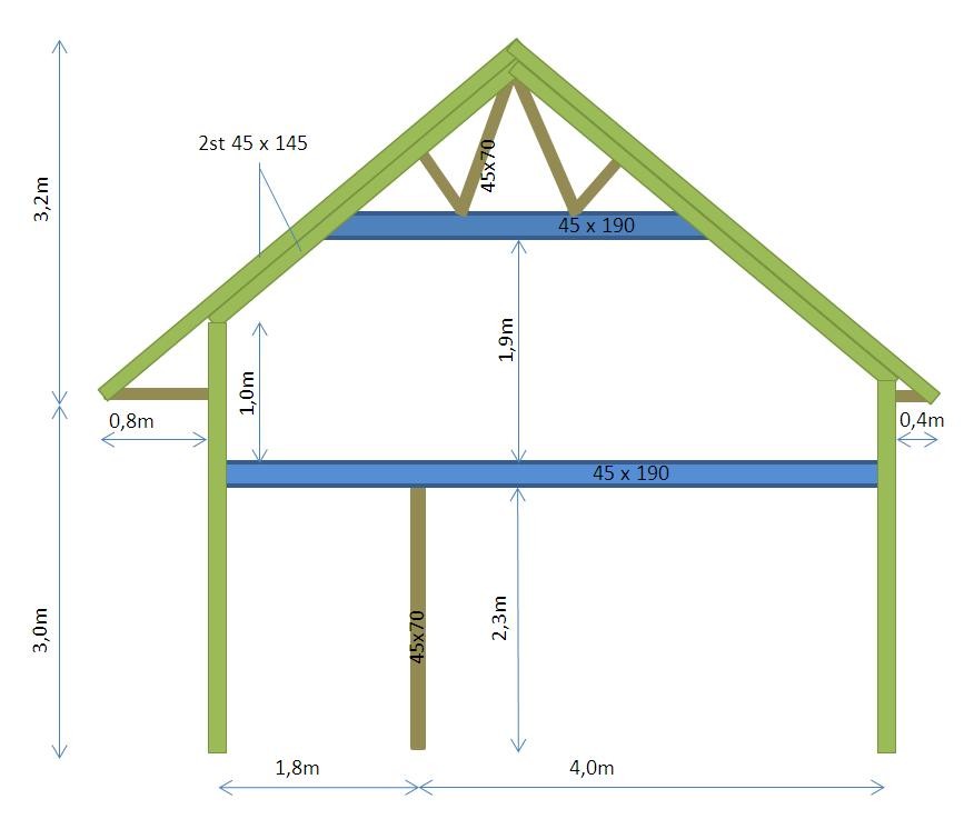

Jag har funderingar på att bygga garage i Skokloster med A takstol för att få ett loft.
Lösvirke regelstomme 45x145 gjuten platta
Undrar om detta är möjligt enl. bif foto? Räcker 2 x 45 145 med spikplåtar som överram?
Mellanbjälklag vilar på 45x145 som skruvas till stommen samt mellanvägg enl skiss.
Har inte hittat något som liknar detta.
c/c 120 råspont och betongpannor. Någon som vet???
ska man bygga sådär så kan man inte gissa utan man bör räkna på det. Det är inga problem att gissa sig till om det håller eller inte men det är nog inget kul om det börjar bågna nånstans efter ett tag.
