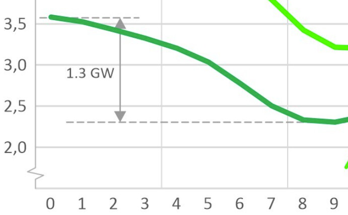

Varför inte göra Sverige till ett Elområde? (Lika Tyskland)S Snidarn skrev:De stora vattenkraftverken i norr kör för fullt, 3GW, nattetid pga höga nivåer i magasin och vårfloden. De bromsar till 1,9 GW när solen lyser för att inte åstadkomma negativa priser. Så i SE1-2 ser vi stabilt låga priser. Men det verkar finnas flaskhalsar och/eller brist i produktion i SE3 som uppvisar störst dygnsvariation just nu. Mer kärnkraft i SE3 och SE4 och grövre ledningar verkar behövas.
