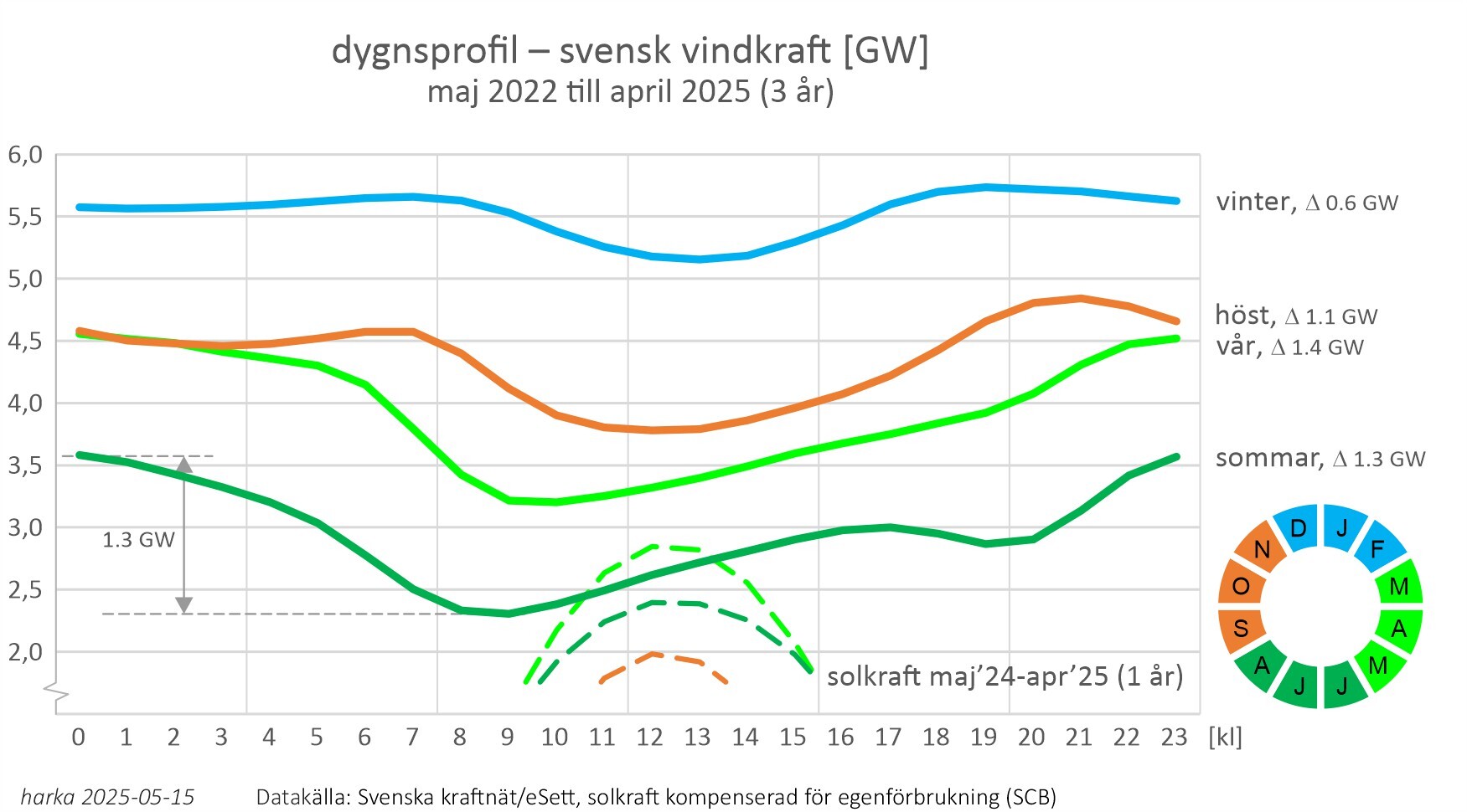

du skrev:S steffo_b skrev:Hur menar du nu.
Att solen inte lyser på nätterna gör att solpaneler inte producerar el.
vi sitter ihop med tyskland som har väldigt mycket solpaneler installerade.
Dessutom är det solens uppvärmning av marken som driver termiken som i sin tur driver vindarna.
Dvs när solen inte lyser så blåser det generellt sett mindre.
Och vindkraften kan när det blåser ordentligt ge en ganska betydande del av förbrukningen i Sverige.
Problemet är bara att den producerar mest när den vill och inte när vi vill.
Dvs frånvaron av sol på natten gör att både solkraft och vindkraft levererar mindre.
Det gör att priserna går upp. Just pga att solen inte lyser.
Lägger man till att det fortfarande är ganska svalt på nätterna så folk behöver värma sina hem så blir priserna ännu högre.
...Dvs när solen inte lyser så blåser det generellt sett mindre....
...Dvs frånvaron av sol på natten gör att både solkraft och vindkraft levererar mindre....
ser man på hur svensk vindkraft levererar så produceras mest el på nätterna (när solen inte lyser) och på vintern (när solen inte lyser)
dygnsprofilen för svensk vindkraft medelvärdesbildad över de senaste tre åren, och särredovisad för de fyra årstiderna (samt uppstickaren solkraft för det senaste året):
minst vindkraft producerades dagtid och sommartid (i båda fall när solkraften producerar som allra bäst)
vad baserar du ditt påstående på, om lägre vindkraftproduktion på nätterna?
