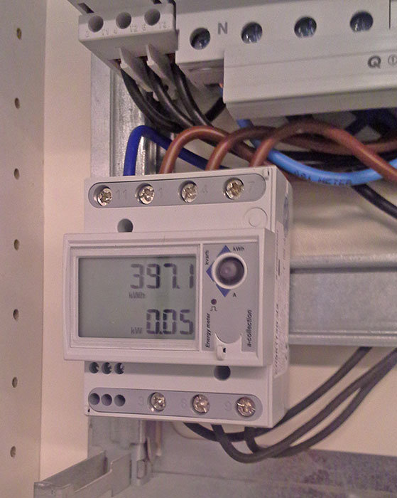

För några veckor sedan kopplade elektrikern in en effektmätare eller vad dessa kallas för att mäta förbrukningen på bergvärmepumpen.
Har inte varit i det rummet så ofta, var mest första dagarna jag var nyfiken och kikade in.
Men väl ikväll reagerade jag på ett ljud. Och det var denna mätaren som bzzzade lite svagt.
När pumpen kört färdigt så testade jag att bryta fas för fas och då blev den allt tystare. Sen på med samtliga tre och det lät som innan.
Är detta normalt, eller en varning?

Kan du ta en bild på den?

Samma som eldon säljer. Grymt bra mätare, man ser belastning per fas mm. Ska kolla om min låter...
Kan vara switch-kretsen som strömförsörjer elektroniken som "tjuter"
Samma fenomen för sig Karmstrup-mätarna hos Fortum med.
Mätaren är en Carlo Gavazzi under annat märke och verkar anses vara bra grejor.
De jag har installerade här hemma låter inget. Du kan kontakta Ahlsells och höra om det är något fel.

Den lät inte ibörjan. Jag har testat att trycka/knacka lite lätt på mätaren ifall den satt dåligt på skenan men hjälpte inte.
