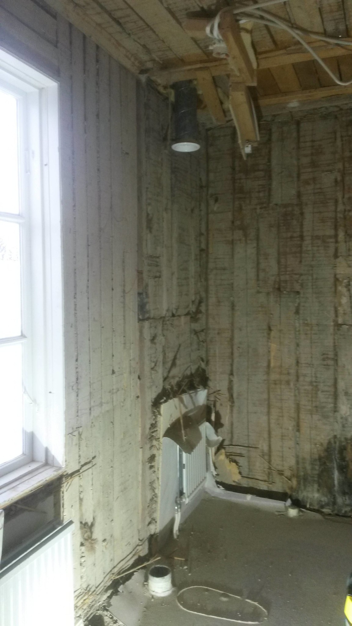

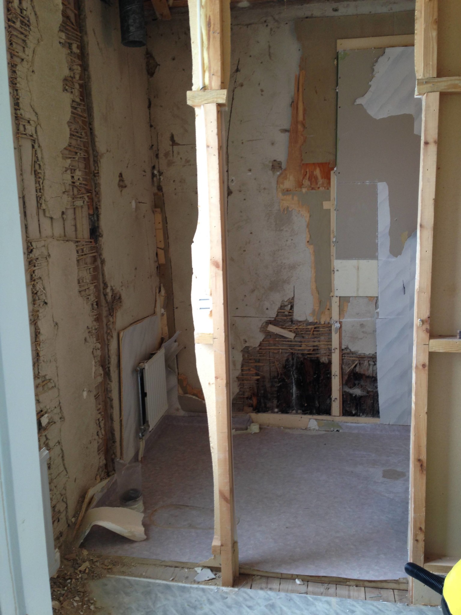

Vardag, jobb, tenor och seminarier och annat till trots så går det framåt. I snitt har jag väl lagt ner ganska exakt 2,5 timmar per dag på det än så länge men då är hallen utanför med sitt tak medräknat. Har en liten röd bok med tid och kostnader för eländet och det drar iväg.
Nu är det mesta av taket och väggarna rivna. Sprang på tråkigheter och det ser inte alltför underbart ut; spår av fukt och mörka porösa timmerstommar bakom plastmatta, gips och plywood. Det är inte fuktigt i dagsläget och jag försöker vara förnuftig om det; det kommer ju inifrån. När man tidigare satt rörhållarna för kall/varmvatten tror jag att det har missats att sätta våtrumssilikon på några ställen och vattnet har letat sig ut? Men området än så länge är ganska mycket, eller vad säger ni? Petar jag på virket är det torrt och faller sönder lätt men märker att inuti är det fortfarande hårt. Är det något som jag bör/måste åtgärda?

Hela taket är nu nerrivet och ett väggparti ska ner. Tappvattenanslutningarna ska kopplas ur för duschen (kommer underifrån) och pluggas med Ballofix. Samt så ska tre radiatorer tömmas på vatten och slängas ut. Ser fram emot att momenten med dammet från lerklingen och sågspånet i bjälklaget snart är över.
Alla lager golv ute, väggarna rivna. Pelletpannan la av imorse och det är 17 grader inne, bra läge att tömma radiatorerna på vatten och ta bort elementen.. med 11 minus ute gäller det att jobba på!

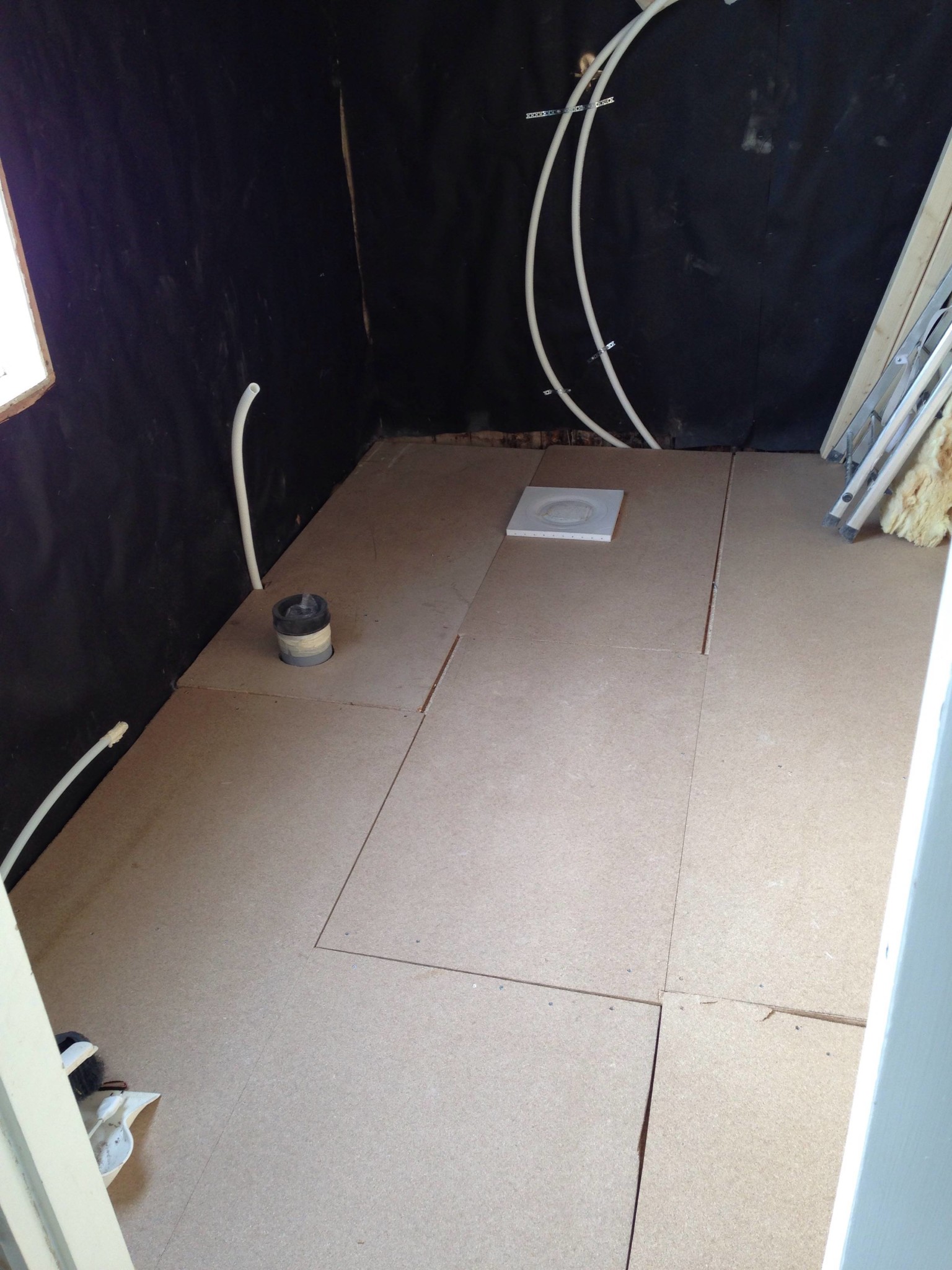

Isolering, pexrör och limskruvqd golvspån på plats. Trodde jag skulle glädjas över att perioden med lerklining skulle vara över men det övergick till vemod med sågspån överallt istället.
Well, well, man kan inte få allt.

Är det någon som kan vara vänlig och förklara hur man på lättaste sättet får i pexröret i rörbocksfixturen och sedan på fästplåten..? Jag använder Vatettes system med badrumsfördelare och har två pex på vänstra sidan för varmvatten och tre pexrör för kallt. Hur mycket utrymme behövs, vilka böjar är ok..? Finns ju video på Youtube men det funkar inte lika bra i verkligheten som på film. Eller så är det sömn som fattas.

Hur skulle jag åtgärda detta anser du, motorsåg eller någon slags sänkverktyg?
Arbetet går stötvis och trappas ner inför tentor och andra händelser men däremellan är det bara att öka.

Först skulle jag vilja vara helt säker på varför fukt/mögelskadan uppkommit, det är väl troligtvis som du sett det att den kommit inifån(men det är ju en yttervägg, så värt att kolla att detta inte beror på fukt utifrån el underifrån pga att åtgärdas skadan men inte grundproblemet så börjar ju ofta problemet om efter en tid).
Jag är ingen expert på hur du exakt bäst tar bort det skadade materialet, men jag skulle gå varligt fram ta en bit i taget och sen ersätta det så att väggen åter är stabil.
