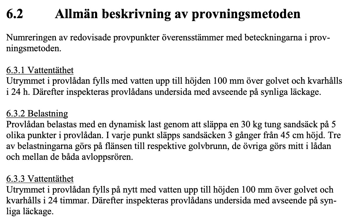

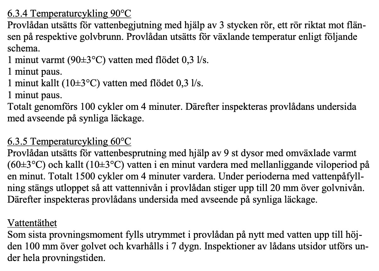

Claes Sörmland
Här beskrivs testmetoden i en rapport 2011. Ingen validering av metoden beskrivs, man motiverar den överhuvudtaget inte med något annat argument än att den har använts tidigare.
Allmän beskrivning av provningsmetoden för vattentäthet och belastning enligt rapporten från 2011.
Bilden visar en textutdrag ur en rapport som beskriver testmetoder, inklusive temperaturcykling och vattentäthet för provlådor vid olika temperaturer.
https://ri.diva-portal.org/smash/get/diva2:962592/FULLTEXT01.pdf
[länk]
Vad är det för validering du är ute efter?
Alla tillverkare är ju bakom testet och har godkänt det..

Att folk socialt är överens eller stödjer något är ingen validering. Inte heller att man har gjort på ett visst sätt tidigare. En validering ger empiriskt stöd för påståendet: "Funktionsprovningen ska motsvara 25 års användande i ett våtrum."
Har man ju hållit på sen 2011 så finns ju goda möjligheter att stämma av metoden mot verkligt utfall efter 14 år. D v s undersöka om de badrum nu efter 14 år har läckt eller hade en ökad risk för läckage där de tätskikt användes som underkändes i testen 2011. Att validera att metoden mäter något relevant och inte bara är hittepå.
Grundläggande inom forskning.
