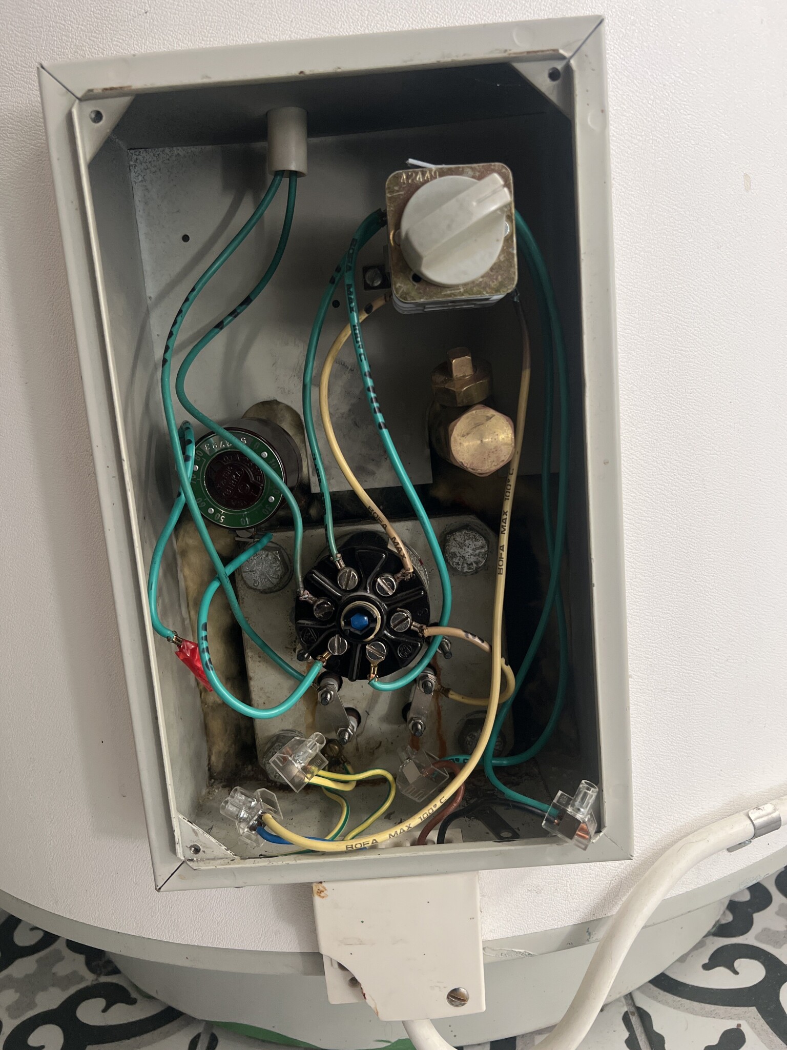

Ser rätt ut. Tejpa den så den inte går mot jord och kortstluter, den kan hänga fritt i luften. Du har nu 2 slingor och 2 kW. Ställ brytaren på 2 så är det säkert att värmen kommer. det med byte av patron så blir det att tömma den helt på vatten. Inte säker nu men har för mig att det finns en tappkran i botten på VVB. Annars när du ar ut patronen, så ska du tejpa upp en plastpåse ovanför en vyta dosan nertill, det har en förmåga att rinna in vatten i den och blir blöt. Pling JFB löser direkt

Du är en ängel. Verkar som de fungerar nu. JFB har inte löst ut än. Tack så mycket. 👏

Kom tillbaka och tala om att VVB blev varmt.

Känns inte värm nu innan jag ska gå till sängs. Ska känna imorgon om den är varmare, eller om utgående rör har svalnat.
Om temperaturen i beredaren hade sjunkit till ca 20 grader så tar det ca 7 timmar att med 2 kW el-patron höja temperaturen till ca 60 grader.

VVB verkar fungerar. Utgående rör är varmt fortfarande :)
Härligt! Jobbigt utan varmvatten. Men tycker att du ska byta till ny el-patron 3 kW när det ser ut som att det fortfarande går att få tag på.

Båda passar, priset avgör, pass på så att inte den billga har ett felskrivet pris, är ni bara två så räcker det med VV nu. Så ingen brådska att byta, patron värmer upp medans ni sover med två slingor. Den VVB är gammal men är av lite kraftigare slag i tanken och kan hålla länge än. Så ett byte kan vara bra, men kör nu med det som är och räcker VV så gör inget. Nu är det bara 2 X 400 V ( bara en slinga ) som gäller och då går det inte att koppla om som du gjort nu, dom länkade är för 3 fas och kopplade i 2 steg. Vet inte hur länge dom finns kvar i 3 fasutförande, så lite som att köpa en lott och ha en i reserv. det går även att ha bara en slinga, men ska då kopplas om lite och tar tid att värma på. Men med riktigt akut går allt.

Det är BA-34 du ska ha för en ett rent och enkelt utbyte. Ger 3 kW som original. Till den andra, som ger 6 kW, behöver man dra om elanslutningen till 3-fas och delvis bygga om styrningen i varmvattenberedaren. 3 kW räcker normalt utan problem.

Tydligen har mammas VVB börjat strula igen.
Har mätt elementet och det verkar vara hela, samt att Jordfelsbrytaren inte slår ut. Den nedre termostaten som syns på bild verkar få 400v men den övre verkar jag inte få någon mätning på om jag gjort rätt.
