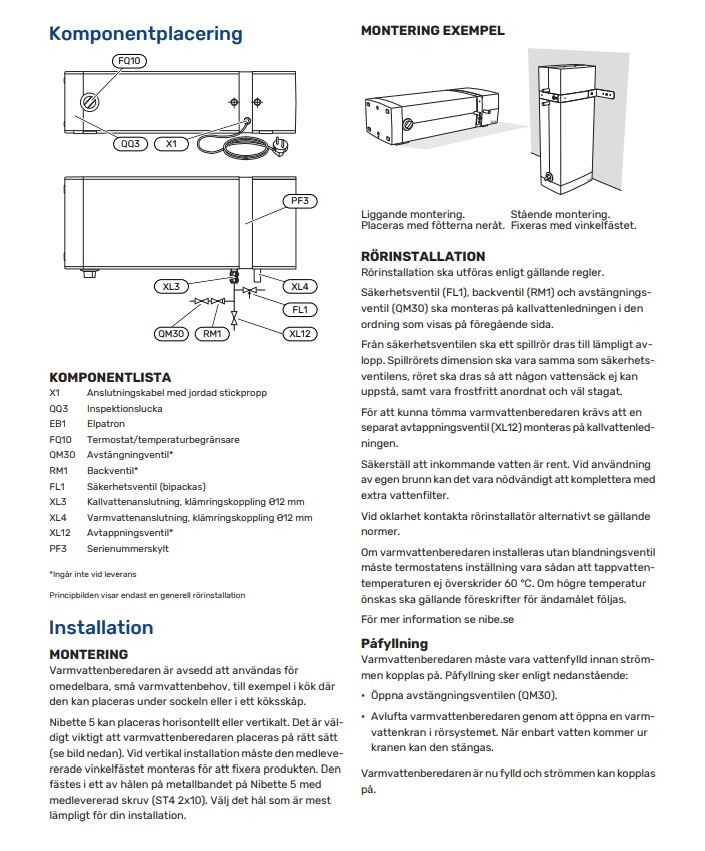

Har en liten Nibe Nibette 5L som ska kopplas in i gäststugan. Tänker jag rätt om jag gör som på bilden?
A. inkommande kallvatten
B. in kall VVB
C. ut varm VVB
D. ut färdigbladat varmvatten
X. säkerhetsventil på inkommande kallvatten
Y. blandningsventil på utgående varmvatten.
har en ballofix avstängning på inkommande kallvatten också.
  • Vattenkoppling med märkningar: A för inkommande kallvatten, B och C för varmvattenberedare, D utgående blandat varmvatten, X och Y för ventiler.

Så här säger installatörsmanualen om du inte sett den, annars rekommenderar jag att du läser den innan inkoppling.
[länk]
Ja det ser ju ut som min bild, men manualen har ingen blandningsventil, däremot en backventil för kallvatten. Jag vill nog gärna ha en blandningsventil som extra skydd mot skållning, och man kan ju köra lite varmare vatten då och mixa mer så får man fler liter varmvatten ur den, även om effektiviteten minskar.

Om du läser i skärmklippet så står följande om blandningsventil:
"Om varmvattenberedaren installeras utan blandningsventil
måste termostatens inställning vara sådan att tappvattentemperaturen ej överskrider 60 °C. Om högre temperatur önskas ska gällande föreskrifter för ändamålet följas"

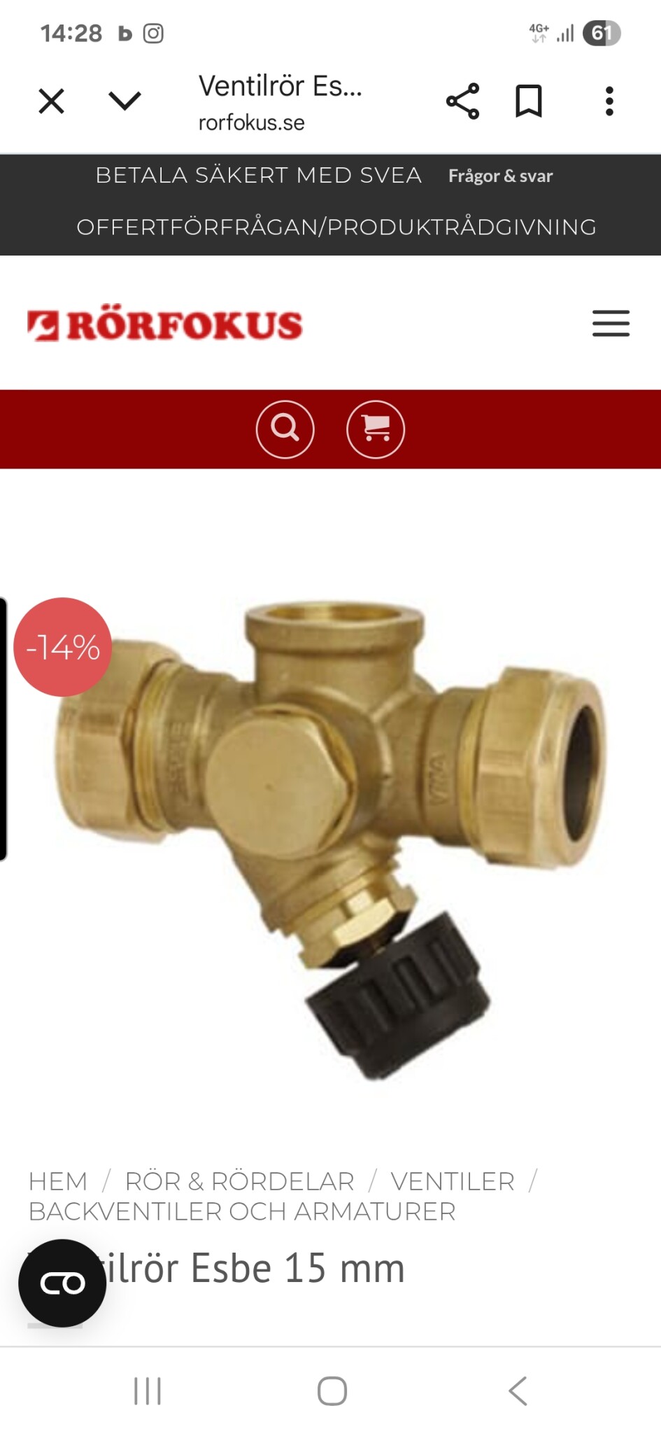

Jag ska köpa en backventil för inkommande kallvatten, så långt är jag med.
X på bilden kan man bara vrida på så den "klickar" och ser att den öppnar upp och stänger.
Y på bilden kan man skruva ned i botten, eller öppna helt. Då den är öppen kan jag pressa den lilla plast-impellern åt sidan inne i ventilen. Stänger jag Y så går den ej att fjädra inåt.
Då verkar det inte vara en blandingsventil du har, utan bara en säkerhetsventil och en avstängningsventil. Såvida det inte finns fler vred som inte syns i bilden...

Är ju en pil mot beredaren på c. Känns som det det fattas vv ut på bilden.
"Y" torde rimligen vara en blandningsventil eftersom den har tre anslutningar och då troligen KV, VV in och VV ut av vad jag förstår av bilden. Den borde ha en "+" och "-" markering på vredet också - men det kan ju ha försvunnit.
Men var har du fått tag i det där?
Om nu X är en säkerhetsventil så lär B vara utloppet från den och ska således inte kopplas in någonstans eftersom det sätter ventilen ur spel och skapar en bomb...

Nej. Du behöver inte köpa någon backventil då du redan har det i mässingskumpen med blå ratt märkt y. Du har ett ventilrör med säkerhetsventil och en minikulventil pågängade. Ungefär samma som bilden men med blå ratt
aha, ja det förklarar en del.
Jag hittade hela den är "klumpen" i min bra-att-ha-låda :)
Tänkte att den passar ju bra till min Nibe.
Så då är inte Y någon riktig blandningsventil, bara en avstängare/minikulventil?
jag tolkade det som att den bara öppnar och släpper ut ev övertryck rakt ut, men jag gissar bara utifrån att ha pillat på den lite.
