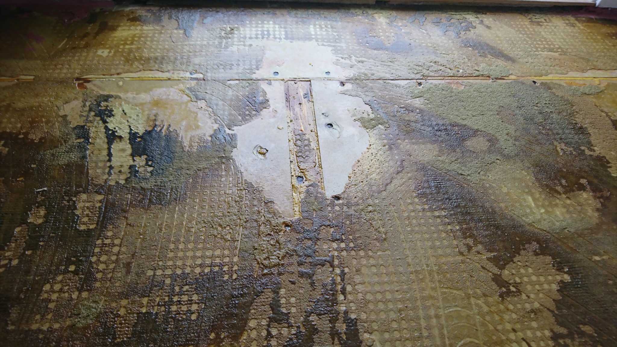

Lb-hus byggt -73, ska lägga in ett nytt laminatgolv men inser att undergolvet är åt h-v för ojämnt. Mellan ryggar och dalar skiljer det 5-8mm. Det ligger idag ett 7mm klickgolv som knarrar rejält överallt.
Jag blir inte riktigt klok på hur de har reglat skräpet, golvreglarna ligger på ca cc40, men varannan regel är det påspikat en "list" uppepå och sedan ligger det golvspån nedsänkt mellan dessa (med en golvregel under på mitten)
Golvet som ska in är ett Alloc Original högtryckslaminat där max ojämnhet är 4mm/2m.
Hur avjämnar jag detta smidigast? Det känns drygt att flytspackla 80m2..
Kan man hyra någon fräs/hyvel av något slag och köra bort det värsta på ryggarna, och ev lägga ett par lager lumppapp i dalarna? Det räcker ju om jag kommer ner på säg 3mm ojämnhet. Vad heter en sån maskin hos Cramo?

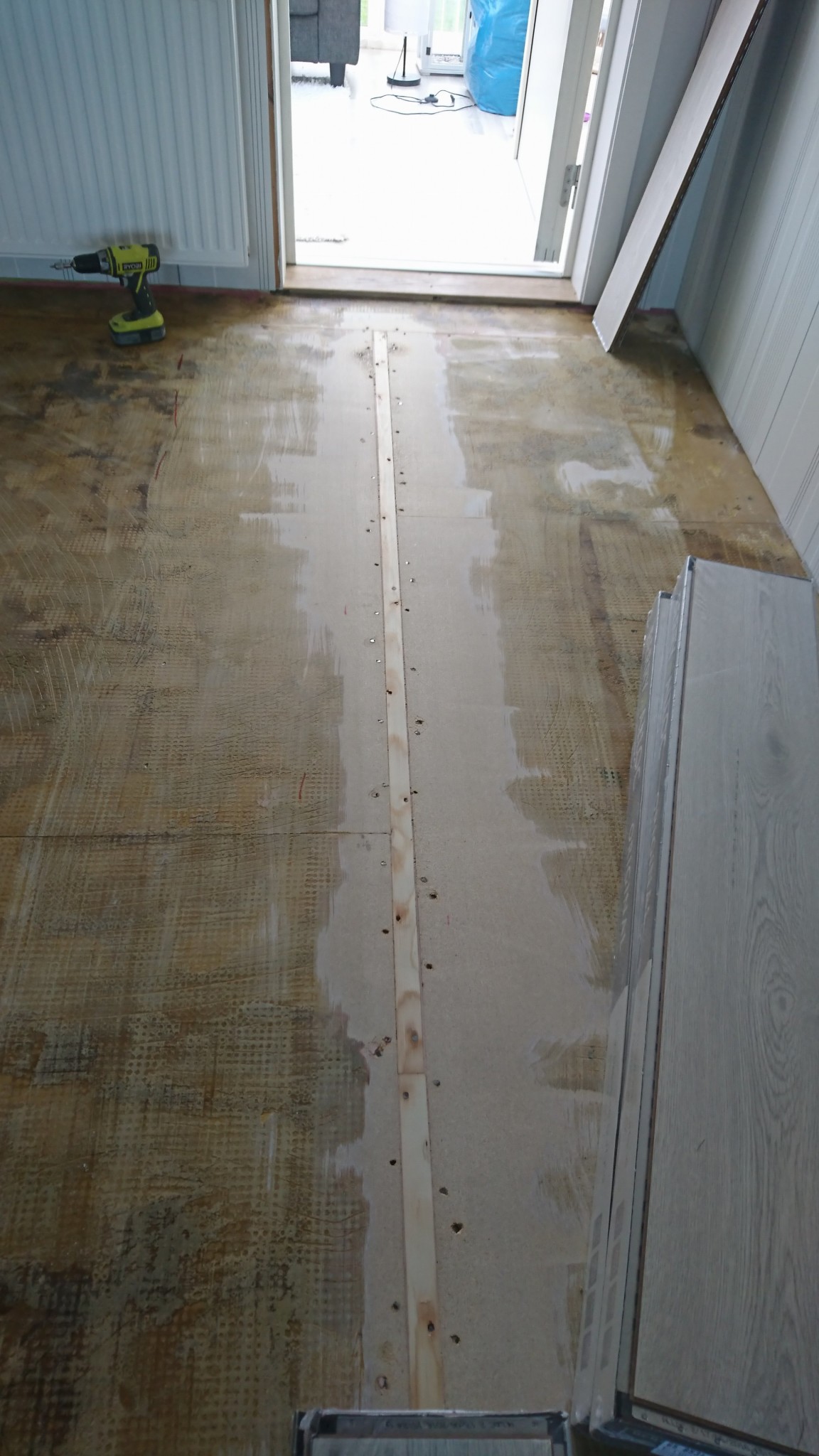

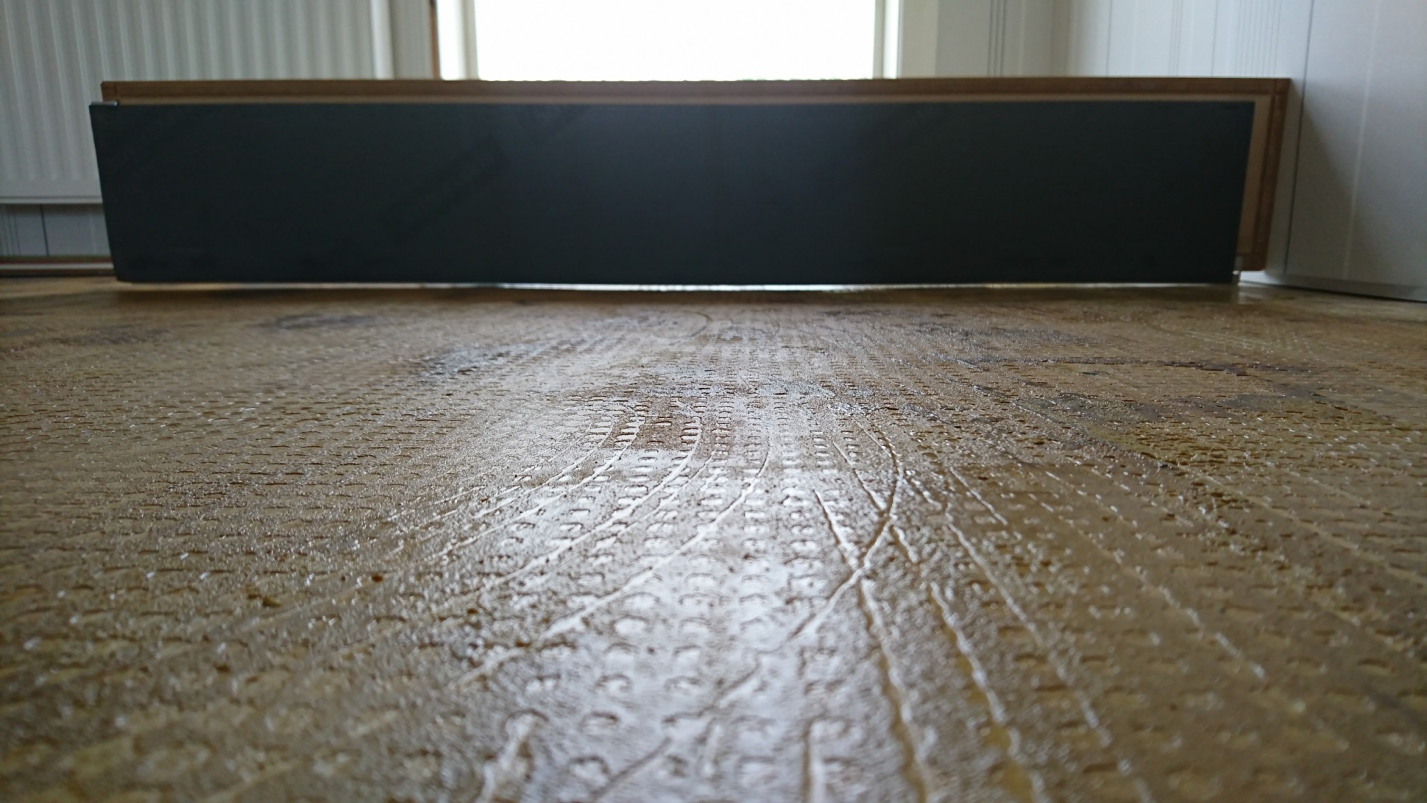

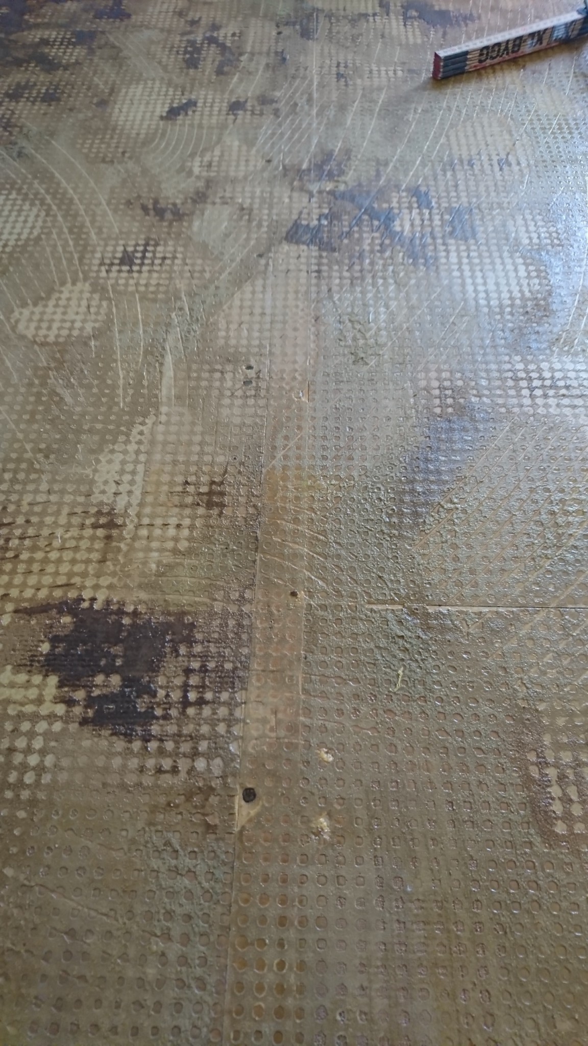

Det fick bli såhär. Hyrde en golvslip på cramo, 36-papper och en pilsner senare så ser det ut såhär. Maskinen tuggade på fint och nu är det plant. Slår någon mm
Har 4 ställen kvar att köra på sen är det klart.
Det tog ca 20min att fixa detta rummet
