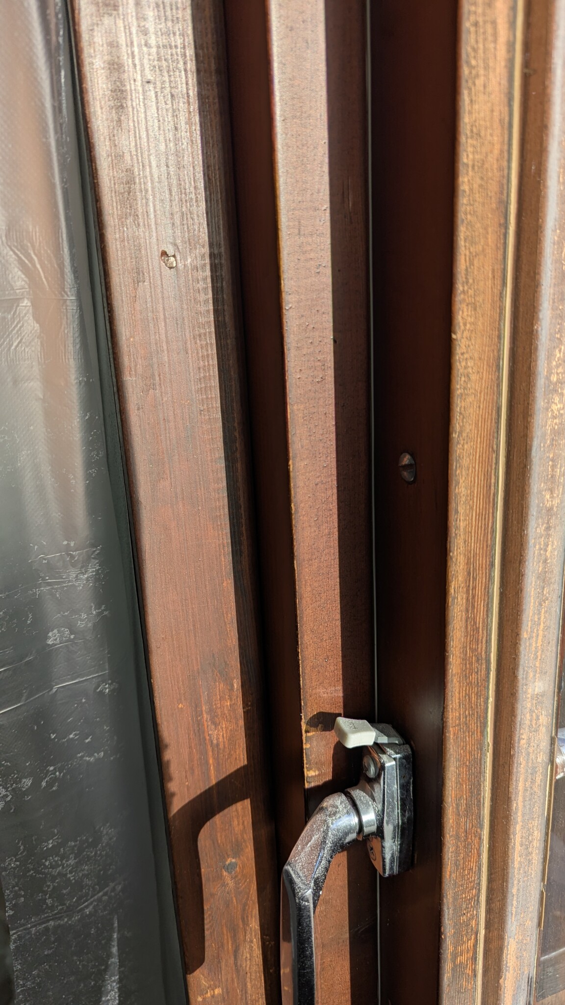

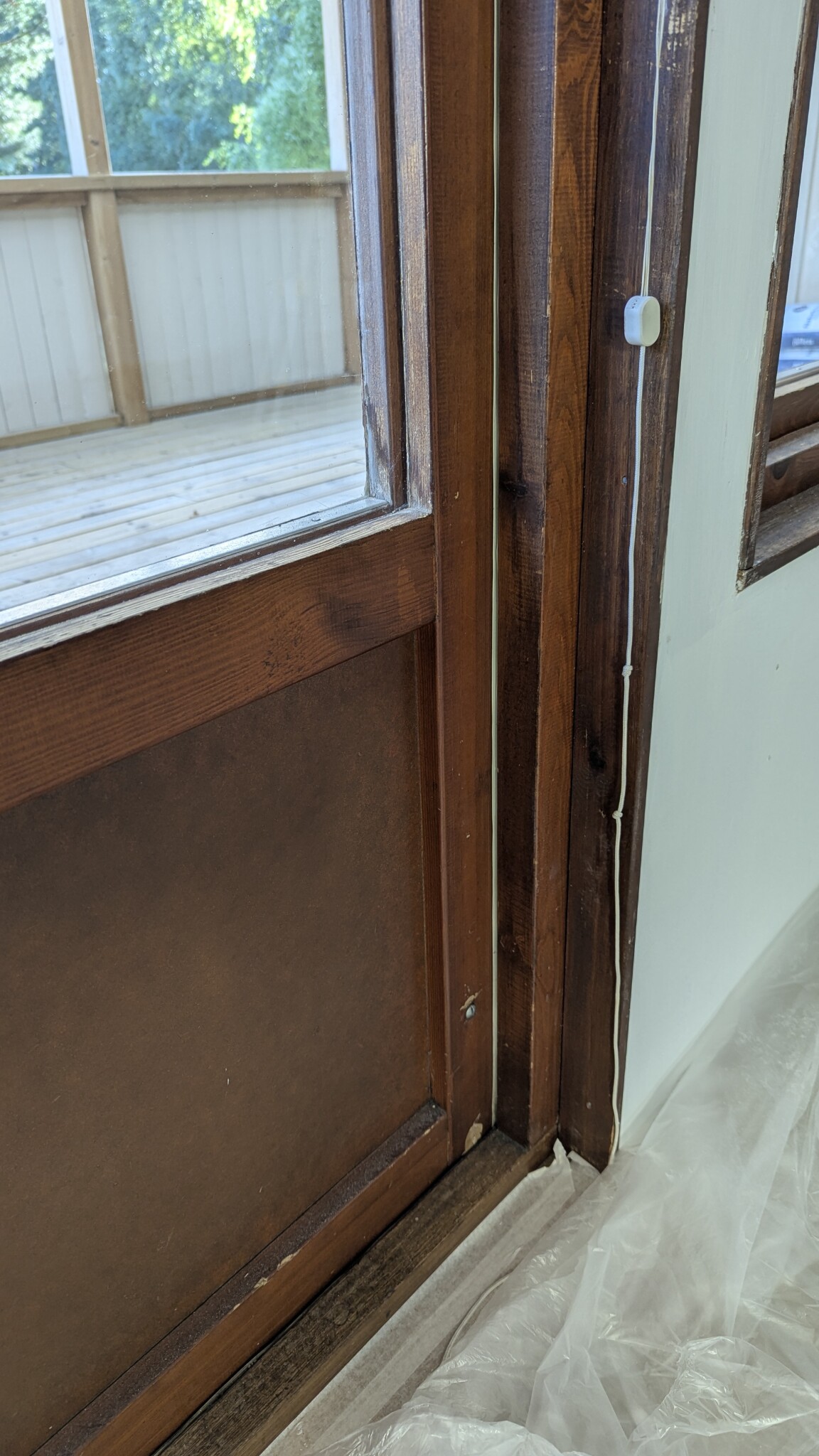

Köpt hus som är byggt i början av 70-talet. Älskar fönstrena, men de har farit lite illa. Hur återfår de lättast sin bruna fylliga färg? Är det den långa vägen med att slipa och sen betsa och lacka varje fönster eller finns det ett enklare alternativ? Lackbets?
Bifogar närbild på altandörren för att ge en bild av vilken kulör osv jag har att jobba med
Är färgen målad och sedan bortskavd finns det bara ett sätt. Gör om som du skrev.
Men om det är enkelt att få samma nyans som innan beror nog på hur skicklig man är. Så måste man fråga kan man ju undra. Men man bör nog träna/testa så man har koll på nyanserna innan man startar.
Teak är något helt annat. Den behöver man inte betsa.
Lite oklart vad som är gjort på fönstrena, jag kan väldigt lite om detta tyvärr. Men det verkar vara lack delvis(där det inte släppt än)
Det är inte teak, och annars hade jag gjort som jag gör med teakmöbler 😊
