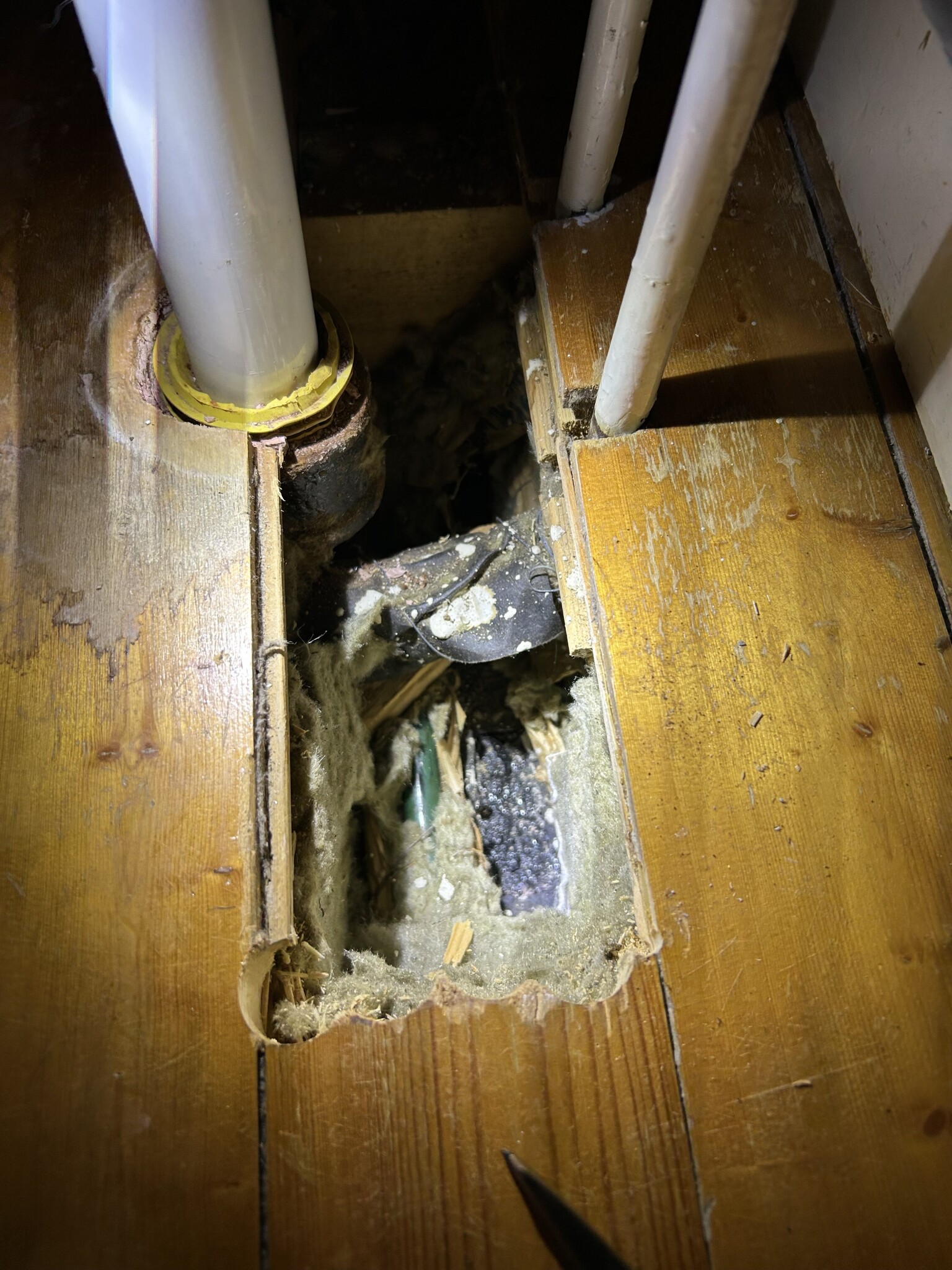

Vi har precis brutit upp golvet i ett av sovrummen i källarplan (suterräng). Verkar vara uppreglat med tjära/asfalt(?) längst ner, en svart papp, sedan isolering. Verkar torrt men vi känner en ”rökig doft” som vi tror kommer från nedersta lagret.
Nu är frågan vad gör vi?!
- bara ta bort allt och börja om?
- öka ventilationen i rummen så det inte luktar?
- något annat?
Huset är byggt 1964. Att man ser avlopp och vatten är för att det står ett handfat i sovrummen.
Tack på förhand 🙏
/Hanna

Först och främst: varför har ni brutit upp golvet?
"rökig doft" låter inte dåligt, men lukter är såklart svåra att beskriva. För mig låter det iaf normalt, tillräckligt friskt, (som motsatsen till sjukt/röta/mögel/kemiskt).
Nu har ni öppnat vid avlopp och vattenrör. Ett ställe där det garanterat är störst risk för fuktskada pga läckage och/eller stopp i avloppet. Även rörtätningen kan spöka. De har inte evig livslängd utan blir dåliga och kan börja släppa igenom luft/lukt efter 10-20 år.
Så, där ni öppnat är inte nödvändigtvis representativt för resten av golvet.

Vi öppnade för att se hur det ser ut och förstå hur golven är uppbyggda. Anledningen att vi öppnade just där är att vi ska ta bort handfatet som står där och bygga ett kök så golvet kommer inte att synas 😊
Ok, då är jag med.
Fuktbelastningen i ett uppreglat golv på betongplatta beror på flera olika saker.
Om golvet och reglarna är ok nu efter >50 år så är fuktbelastningen uppenbarligen inte så stor utan att golvkonstruktionen klarar av det. Sedan är det en balansgång på slak lina. Så fort ngn parameter förändras kan fuktbelastningen bli för stor.
Nu ser det ut att vara lackat brädgolv, vilket tillåter att en viss fukt går igenom golvet och tas om hand av husets ventilation.(Olackat hade varit bättre men ju mer sliten lack desto bättre fukthanteringsegenskaper.)
En plastmatta är en helt annan sak då den är tät och inte släpper igenom ngn fukt.
Så, om köket får behålla det fina högkvalitativa brädgolvet så bör det kunna klara sig utan ytterligare åtgärder. Däremot är det olämpligt med täta möbler/inredning såsom köksskåp som står på sluten sockel. Det begränsar ventilationen alldeles för mkt och det finns då risk för mögel under iom att bjälklaget inte kan släppa igenom tillräckligt mkt fukt från plattan.

Nu har vi fått svar på asbetsproverna och tyvärr är det svartlim med asbest i det lager som ligger på plattan så nu blev det ännu jobbigare. Att riva ut och fräsa bort tjära /asfalten kommer bli komplicerat (och dyrt) och samtidigt tror vi det blir svårt att få bort lukten om vi inte tar bort rubbet.
