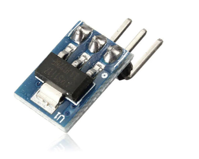

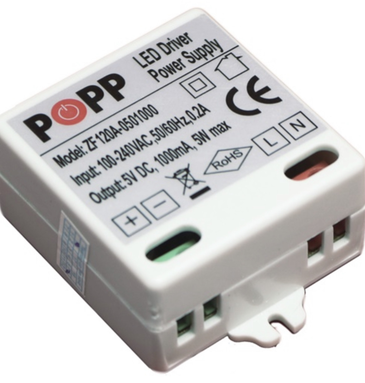

Jag tycker den lösningen som tillslut föreslagits rimmar väl med det du skriver:
  • POPP LED-driver och nätaggregat med teknisk information på etiketten.
  • En liten kretskortsmodul med komponenter och tre anslutningspinnar.
Jag hade funderat på hur bra den där modulen reglerar med en last på nästan ingenting (batteridriven sensor). Det kanske funkar ändå?
En integrerad serieregulator fungerar från 0 last till full last om den bara kyls bra ( vid hög last).
Jo, men jag avsåg den switchade modulen som sitter före från 230V AC till 5V DC.
Det borde ju sitta någon form av spänningsdelare på utgången, för att mäta "ärvärde", och om den är rätt konstruerad, så ska den lasten räcka för att få ett stabilt värde även utan extern last.
Så är det i en ideal värld, men såklart vet man ju aldrig förrän man provat eller läst schemat för prylen.:thinking:
Står ju "LED driver" på den, lysdioder reglerar man normalt sett strömmen till, inte spänningen, så det kan hända att den försöker ge exakt 1000mA och låter spänningen bli vad den blir, upp till maximala 5V. Kanske inte rätt grejer om man vill ha en reglerad spänning.
Produktinfon borde förklara hur den fungerar.

Visserligen, men eftersom det sitter en spänningsregulator (LM1117) till 3.3v efteråt så går det bra med spannet 4.5 -- 15 volt.
Sant. Men samtidigt blir det ju helt fel arbetsförhållanden om den är avsedd att mata ut 1000mA och istället får ligga på spänningsbegränsningen. Det BORDE inte vara ett problem, men generellt brukar det vara bättre att använda grejer som är avsedda för jobbet man försöker få dom att göra.
Ja, håller med om det.
Om du har något bättre förslag på 5v (eller 3v) nätagg som är avsett för apparatdosa och som en elektriker inte backar från att installera så varsågod.
Alla hempular inte med samma förutsättningar.
Nej, tyvärr, har inte koll på den marknaden alls. Jag gnäller bara på andras förslag när jag ser något som inte verkar riktigt rätt. ;)
