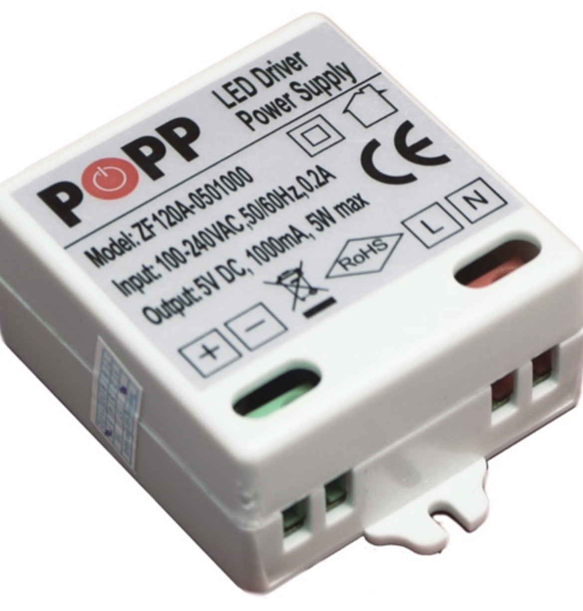

Skulle man genom att använda ett motstånd få ner spänningen från 5v till 3,3v?
Jag har ingen aning om hur motstånd ska användas men jag skulle vilja få ner 220v till 3,3v i en så liten förpackning som möjligt.
Täbker att jag först använder den här prylen från popp: LED-drivare från POPP med specifikationer för att konvertera 220 V AC till 5 V DC.

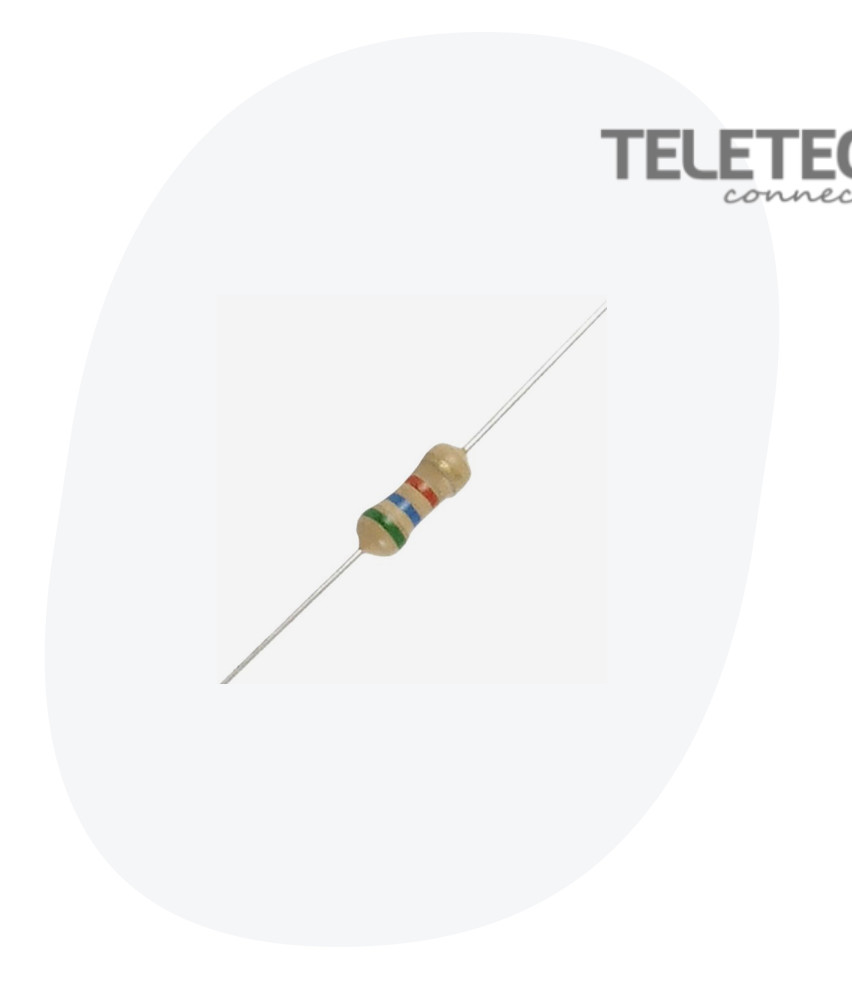

Sedan löder jag på ett lämpligt motstånd på plussidan för att gå från 5v till 3,3v:
Elektronisk komponent, ett motstånd med färgkodade ringar, mot vit bakgrund.
Kan man göra så?
För små strömmar går det att göra.
Du vill ha ett spänningsfall över motståndet på 1,7 V. Då får du första veta strömmen i kretsen, sedan räkna ut resistansvärdet 1,7/I.
Ett annat "trix" är att att sätta 2-3 dioder i serie, där tappas ca 0,7 V per diod.

Ja, eller två dioder seriekopplade så hamnar du neråt 3,5V. Hur mycket ström skall du ta ut från drivern?

Kan man göra så?
Om du bara använder ett motstånd kommer spänningen att variera med belastningen. Om lasten är mer eller mindre konstant och det inte är så noga att du får exakt 3,3V kan man göra så. T.ex. om du skall driva en liten lampa eller liknande.
Men i och med att det är 3,3V utgår jag ifrån att det ställs förhållandevis höga krav på att spänningen är konstant. Då skulle jag använda en 3,3V spänningsregulator. Det finns mängder att välja på beroende på förutsättningarna.
Du kan också använda en 3,3V zenerdiod i kombination med ett motstånd.
