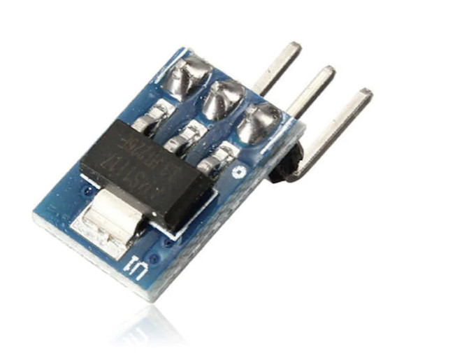

Man kan göra det enkelt för sig med och använda en nätadapter som ger 3v, tex: https://www.netonnet.se/art/hem-fri...KUeVXRSf9ZTK88viCM0VRj4jidCwY-WBoCLkQQAvD_BwE
Jag hade testat med ett batteri först och sett hur länge det varar, och sen kört med en mobil-laddare och spänningsregulatorn som länkades tidigare.

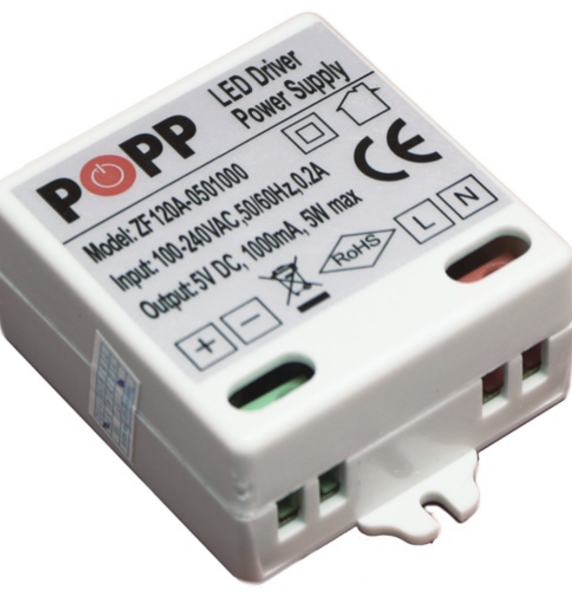

Jag har takdosor (väggdosor högt upp på väggen) där jag vill sätta rörelsesensorer på doslocket. Innanför doslocket finns det 220v. Vore fantastiskt att hitta en superliten omvandlare från 220v till 3-3,3v.
just nu leder lösningen:

Det är lika mycket "Kina-pryl" i LED-trafon du själv hänvisade till. Bara förpackat i ett skyddande hölje.

En elektriker kommer säkerligen INTE att vilja installera den åt dig. Isåfall är det nog bättre du går på din led-driver och har spänningskonvertern i batterihållaren i Fibaron.
