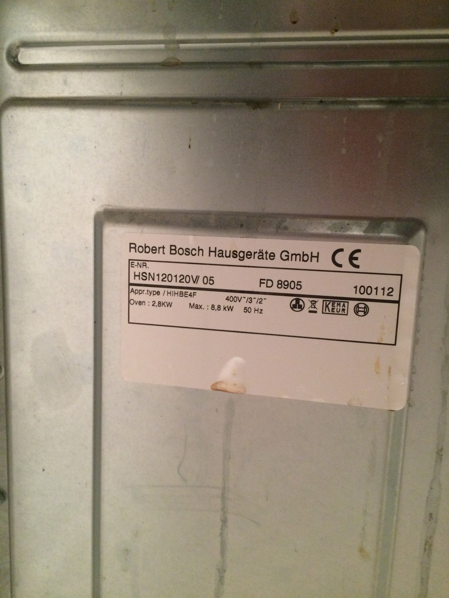

Ska köpa ny spis, krävs det att vi behöver anlita elektriker om vi vill köpa följande spis:
http://www.tretti.se/vitvaror/spisar/induktionsspisar/siemens-hc858543u
Den gamla spisen har 400V elementspänning. Den nya har 230V elementspänning. Det skall gå att koppla den direkt i perilexuttaget. Det finns dock ett viktigt men. Om nollan saknas i perilexuttaget spelar det ingen roll för den gamla spisen. Den nya däremot kan gå sönder om den ansluts där nollan saknas. Innan du ansluter den nya spisen bör du alltså kolla upp att det finns nolla i uttaget. Det är fel om det inte finns, men det är inte ett helt ovanligt fel.
Du måste även byta uttaget till spisen, den nya spisen levereras förmodligen utan stickpropp. Så man kan montera en dosa och bara använda en fas till nya spisen.
Detta är behörighetskrävande och en ordentlig uppmärkning av kopplingen krävs.
Man kan mycket riktigt ta bort perilexuttaget och ansluta spisen till endast en fas i en dosa. Men varför skall man göra det? Då måste man säkra upp och byta ledare i väggen, men man kommer ändå inte kunna belasta spisen fullt. Det är mycket bättre att ansluta spisen till tre faser och nolla. Då kan man montera en perilexkontakt på spisen hellre än att ta bort perilexuttaget från väggen. Men som sagt: kontrollera först att nollan är framdragen.thorsken skrev:
Hur mycket elarbete tror ni behöver läggas ner om nollan inte finns? Vi kanske och andra sidan inte har så mkt val i och med att det finns så få spisar som är 400v? Inte sant? I vart fall finns det ju inte så många induktionsspisar på 400v. Men ni tror i alla fall att vi kan gå vidare med köpet utan att bli ruinerad pp elektrikern?
Det är inte ett stort jobb att dra fram nolla om den skulle saknas. Sedan finns en halvful lösning att låta en av fastrådarna bli nolla och koppla spisen till två faser och nolla. Förhoppningsvis finns nollan och gör den inte det så är det inget stort jobb att koppla in spisen i alla fall.

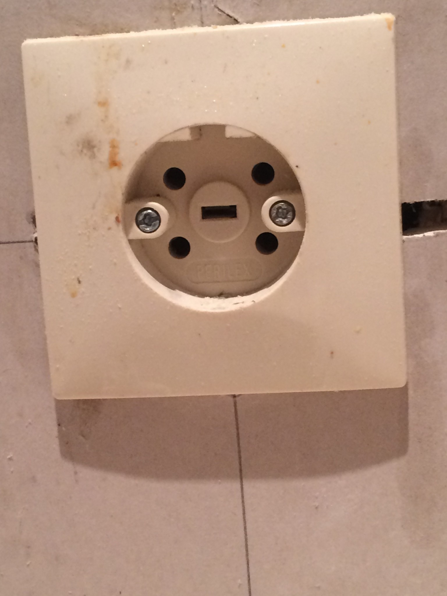

Hur svårt är det att dra fram en ny kabel ifall det skulle behövas? På bild är perilexuttaget infällt så man kan anta att det går ett rör till centralen. Då är det enkelt att dra i en extra tråd. Det krävs ingen elektriker för att ta reda på om det behöver göras en omkoppling här, men det krävs kunskaper. Likaså krävs det kunskaper att montera en perilexkontakt på sladden om det inte redan finns. Hur som helst, troligen inga stora kostnader så spisen kan ni köpa.

Det du måste kolla upp är om nollan är framdragen, det gör du lämpligtvis med en multimeter.
Mät spänningen i perilex-uttaget:
Mellan N och Lx ska det vara 230V och exakt samma spänning ska mätas upp mellan PE och Lx, 230V
Mellan valfria Lx - Lx ska det vara 400V.
(Kolla att multimetern klarar 400V)
Sen är det helt OK att man även öppnar och kollar lite snabbt, det ska var 5 kablar anslutna, den till N bör vara blå, den till PE bör vara gul/grön.

Jag hade tänkt föreslå att öppna uttaget men det är ju faktiskt enklare att mäta. Perilexkontakter har ju inte heller något jobbigt petskydd som måste pillas bort om jag minns rätt...

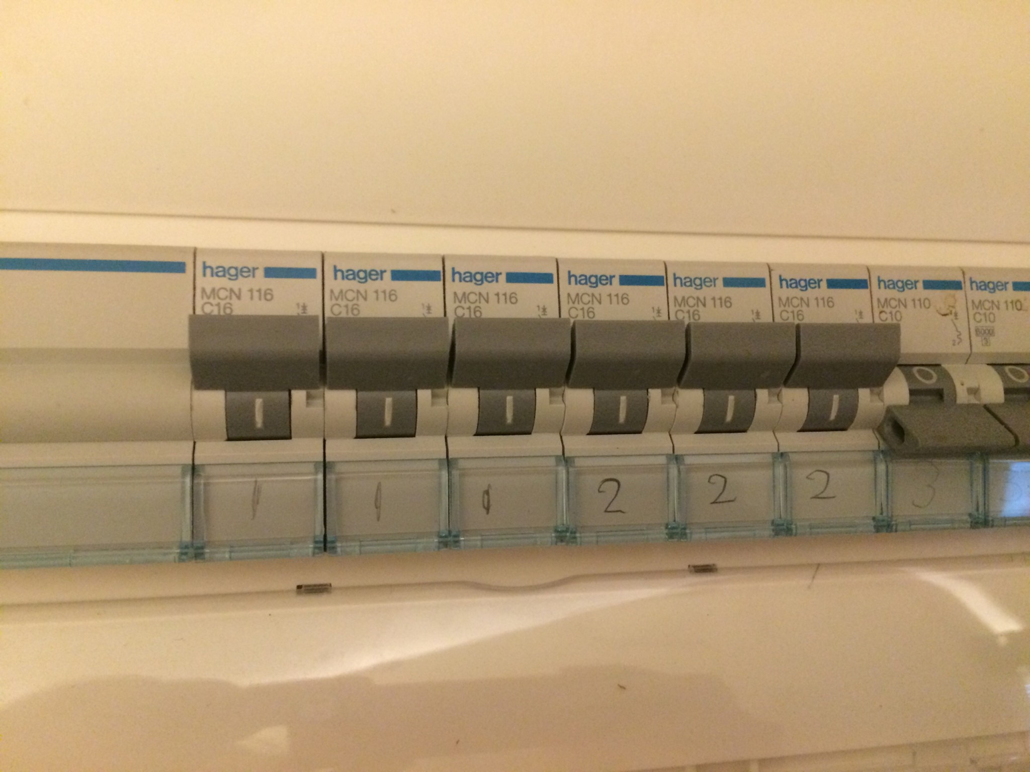

Enda risken är väl om man har fulnollat uttaget men det är ändå rätt osannolikt (och avslöjas direkt om JFB finns, vilket jag misstänker är apparaten omedelbart till vänster om första dvärgbrytaren).

Nu vet vi ju inte hur bekväm trådskaparen är med att vare sig öppna uttaget och titta eller med att kontrollmäta (en multimeter som duger för ändamålet kostar typ 100kr), även en mätning kan bli farlig om man inte kan något om mätteknik.
Men om man först bryter strömmen med säkringarna till spisen, eller ännu hellre med huvudströmbrytaren för hela centralen. Och sedan skruvar loss de två skruvarna i uttaget, så kan man oftast se om det sitter någon tråd kopplad till den kontakt som skall vara nolla (N) i bilden här ovan. OBS. rör absolut inget i uttaget även om strömmen är bruten, det skall man aldrig lita på om man inte även kontrollerat med mätning. Man kan ha brutit fel säkringar, eller huvudströmbrytaren kan vara trasig så att den inte bryter alla faser (ovanligt, men det inträffar).
