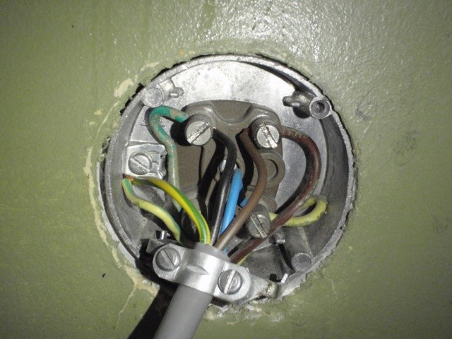

Hade ett likande problem med ett spisuttag hemma hos morsan där jag renoverar köket.
Hoppas att bilden kom med nu! I alla fall ett 3-fas uttag utan nolla... :S
Här ser man att nollan från spisen är kopplad not gul inkommande kabel.. jag tänkte att någon varit snål och använt den gula som nolla, men konstigt nog är alla inkommande ledare (förutom jord så klart) inkopplade på varsin fas i proppskåpet :O
Fattar inte ens att det fungerat utan en nolla?
Då är nog inte den blå från spisen nolla utan en fasledare ...tig3r skrev:Hade ett likande problem med ett spisuttag hemma hos morsan där jag renoverar köket.

Annars skulle det gått åt h-vete ... :O
Det är inga problem att hitta spisar som klarar sig utan nolla (men främst äldre spisar då, för med elektronikens intåg i spisarna krävs det (nästan?) alltid 230V.
Man lindar bara alla värmeelement i spisen för 400V spänning och kopplar dom mellan faserna på ett lämpligt uppdelat vis.
Det var nog t.o.m allra vanligast förr i tiden, och det är därför det finns så många felaktigt kopplade perilex-uttag som är farliga och genast förstör de nya spisarna när lekmän kopplar in.
("Men titta, det är ju samma sorts kontakt, det är ju bara att koppla in")

Nu ska vi se - har du två (grön)/gula ledare från central till denna dosa? Det låter på dig som om den gula kl 5 är inkopplad på en säkring (fas) i centralen? Det är i så fall Ok (förutom färgen som kan misstas för skyddsjord).
I anslutningskabeln till spisen finns en blå ledare som i verkligheten är en fasledare. Det är Ok och vanligt då blå ledare får användas som fasledare i sådana situationer (matning av en 400 V-apparat utan nolla).
Brun Grön Gul var vanligt på 70..80-tal som fasledare för 3-fasgrupper (innan man kom på att det var lätt att förväxla grönt eller gult med gul/grön
). Och, som sagt anslutningssladden har bara 4 trådar så då får den blåa agera fas och din spis behöver ingen nolla, helt i sin ordning.
Fattar hur det fungerat tidigare, men om vi nu skall ansluta en ny 400V spis med stora stickkontakten (har ingen aning om vad den kallas) så måste det väl ändå dit en nolla? Inget jag tänkt pilla i eftersom man måste byta hela dosan (så det blir ett uttag för en 400V apparat), men i min värld så borde det finnas 3 faser, en nolla och en jord?
Det råder en del begreppsförvirring på området. Om spisen verkligen har elementspänning 400V behövs ingen nolla. De flesta nya spisar har elementspänning 230V. Dessa fordrar nolla och minst en fas om de skall kopplas in i Sverige. Om elektrikern är lat kan han koppla den till två faser och nolla så behövs ingen ny tråd från centralen. Det är dock att föredra att dra fram en tråd till för nollan.

Med tanke på att gul och grön inte är så lämpliga som färger (även om de är lagliga att ha kvar) så kan ett tips vara att använda dem som dragtrådar för att dra in en blå och t.ex. en svart och en vit/grå, och behålla den gulgröna och den bruna...
