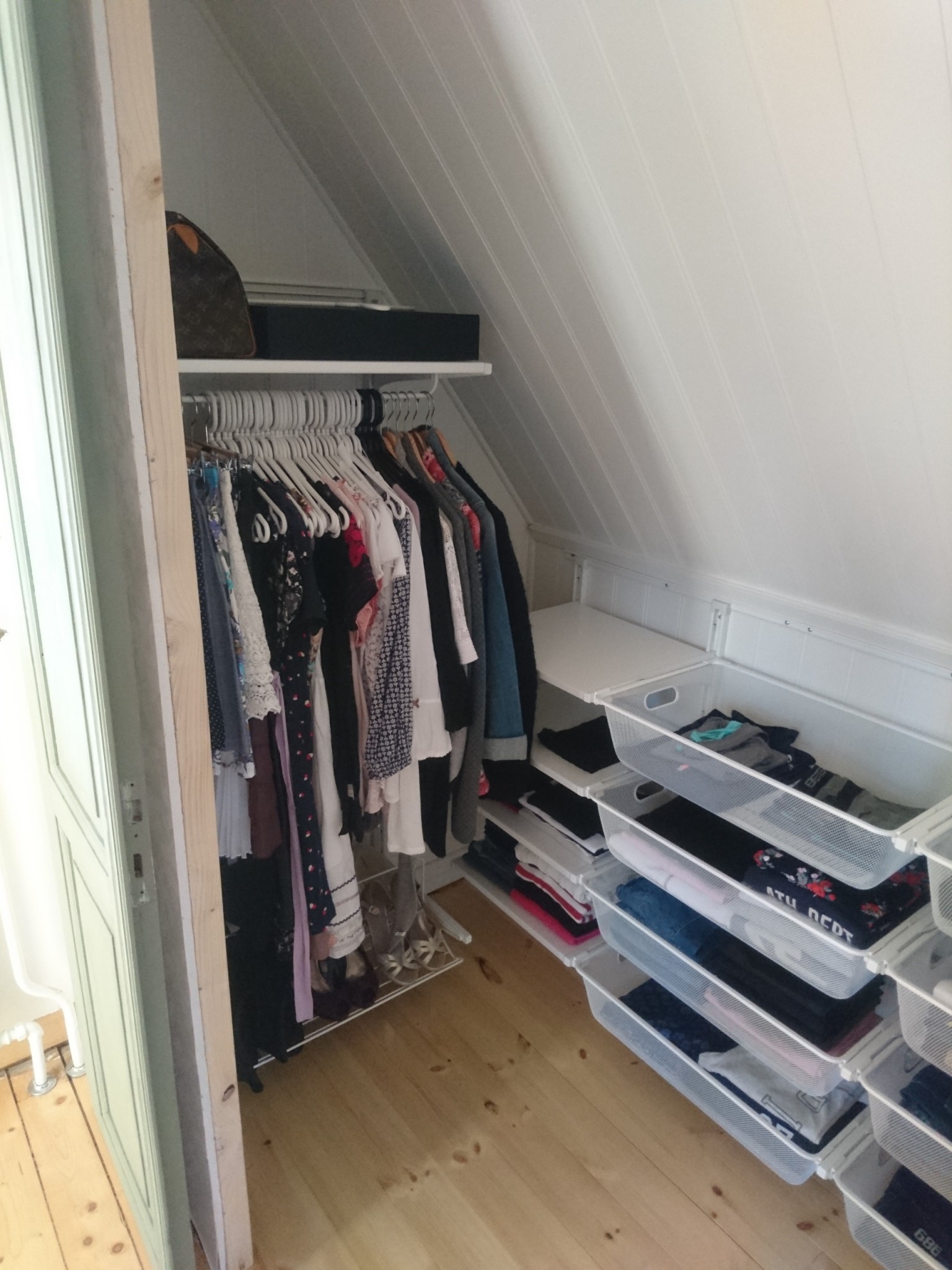

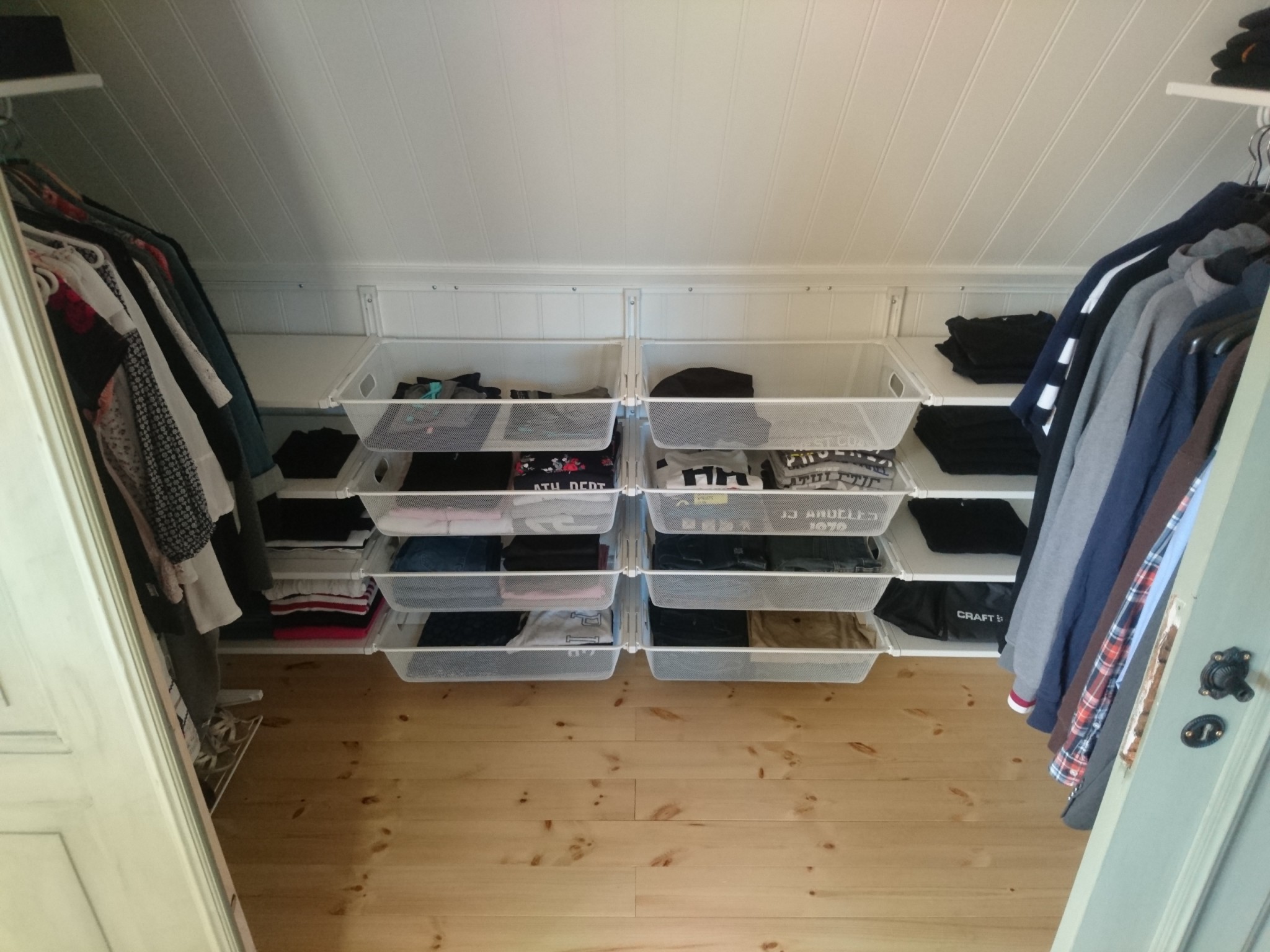

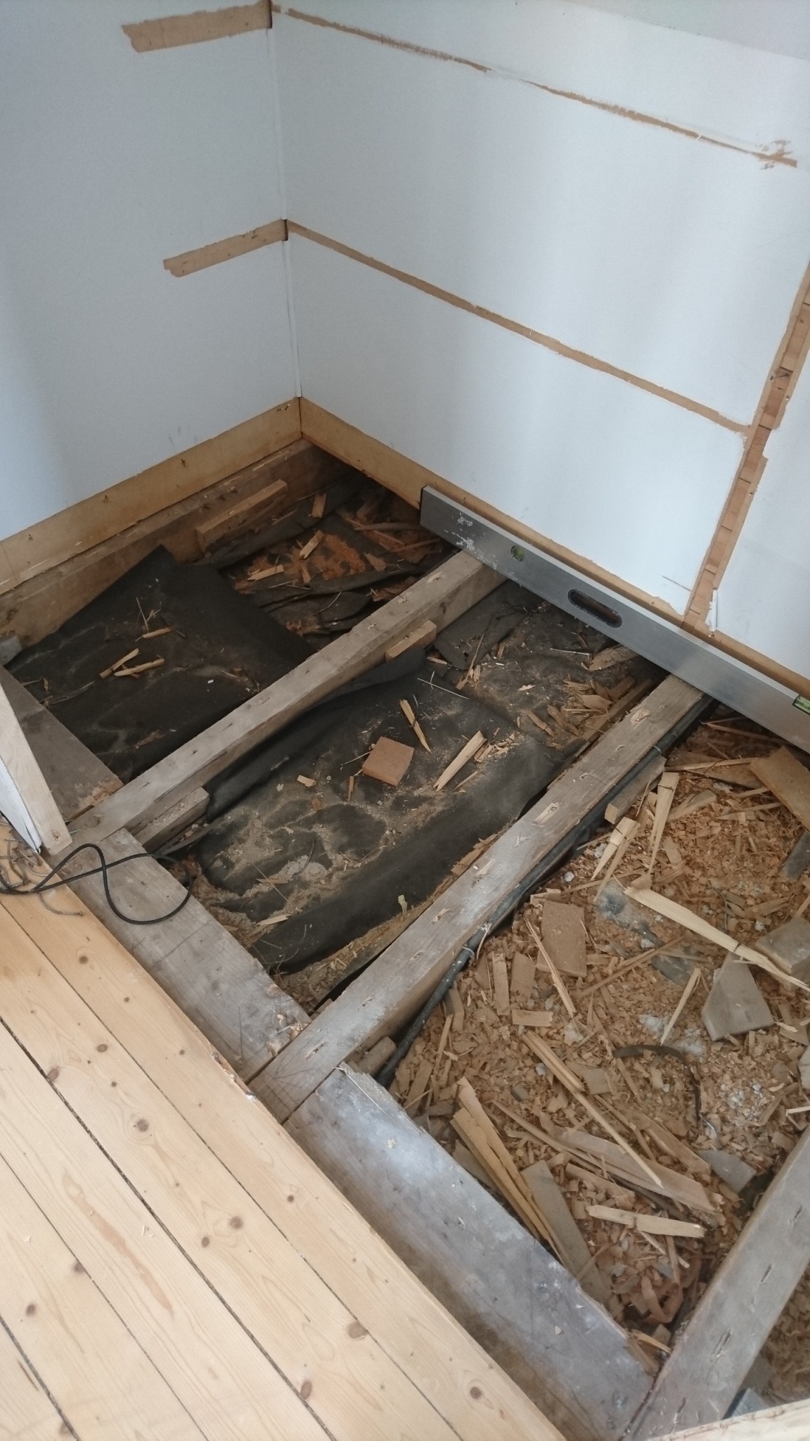

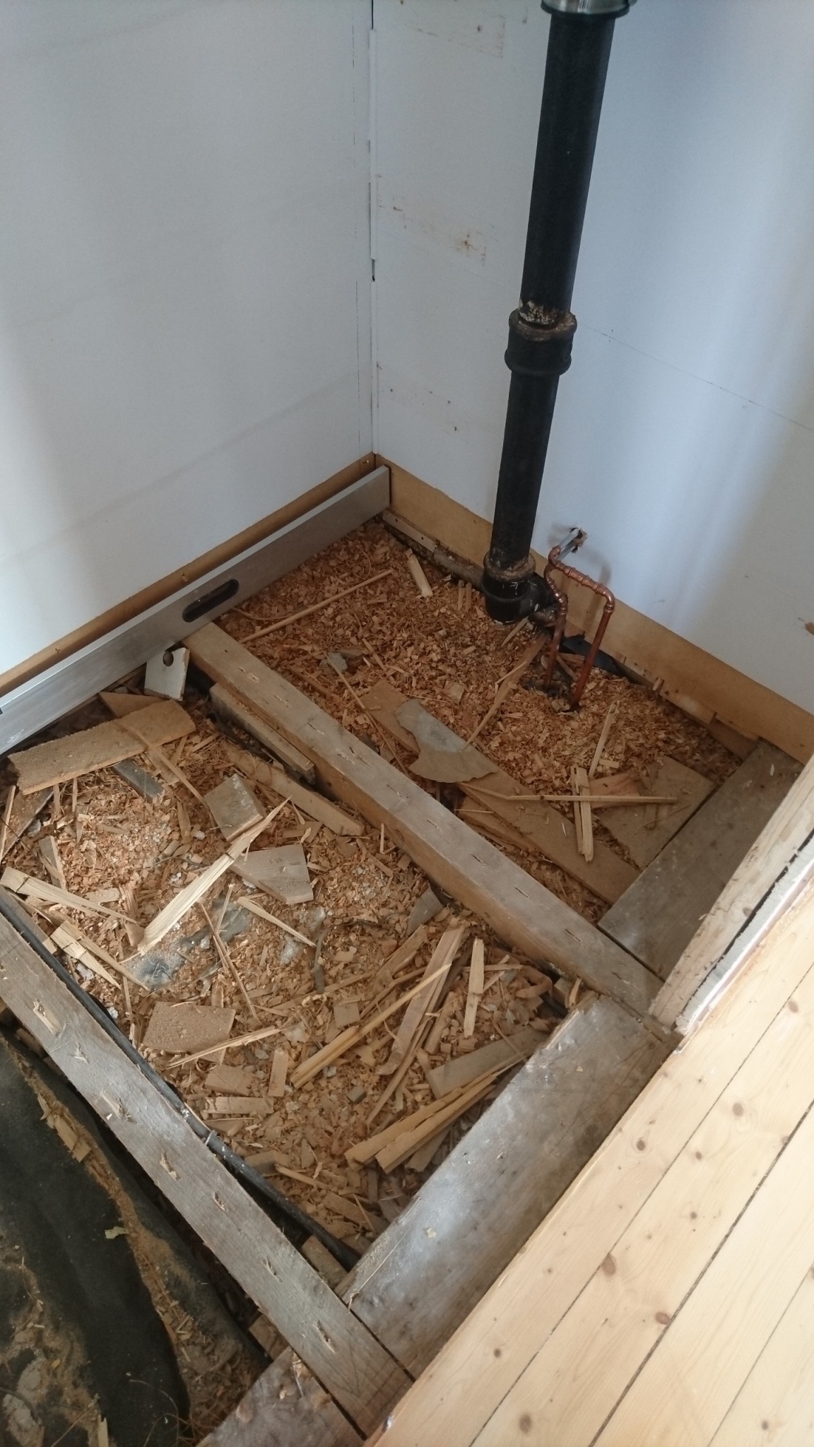

Dom gamla garderoberna var små och i dåligt skick. Vi hade en varsin och det var svårt att hitta sina kläder pga dålig plats och ingen belysning. Väggarna mellan garderoberna slets ut och golvet revs upp för att göra en gemensam luftig garderob.
Renoveringsarbete av garderob, gammalt golv rivet med synliga bjälkar och byggavfall.
Rivningsarbete i ett rum med uppbrottet golv och en synlig rörstam, spån och träbitar syns.

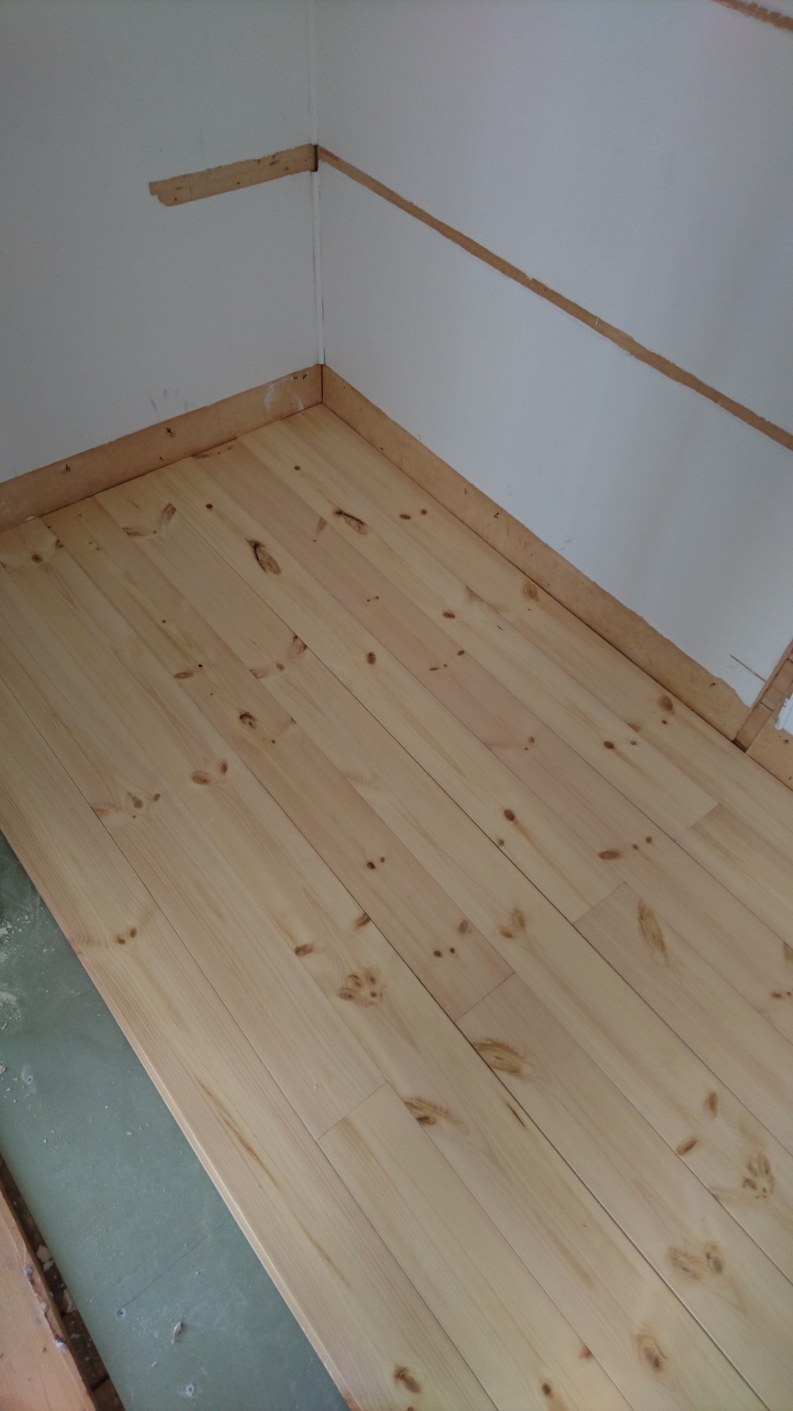

Nytt spontat trägolv lades in och lackades med samma lack som i resten av huset.
Nytt trägolv lackat, väggar med pärlspont i ombyggd garderob under renovering.

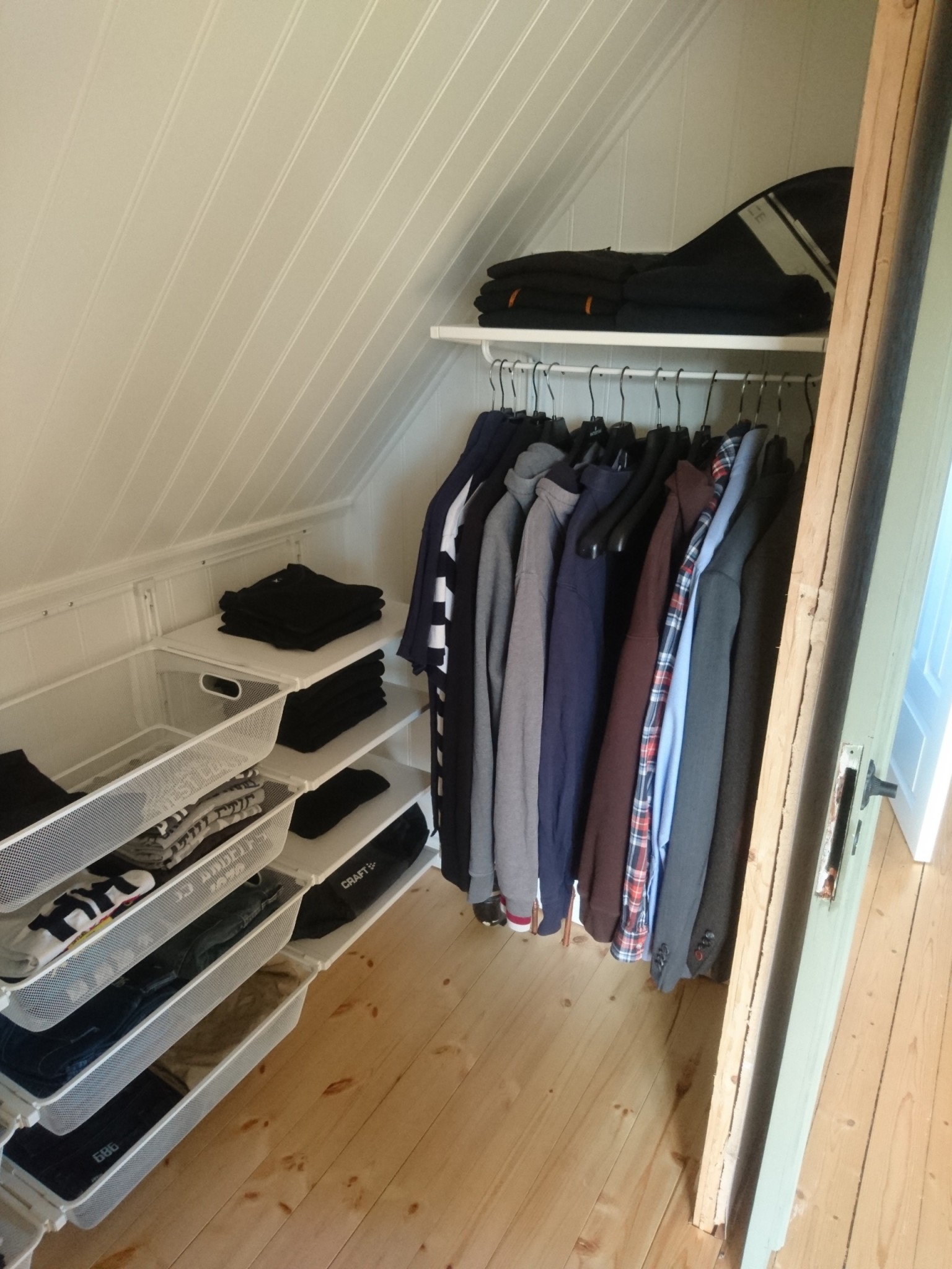

Väggarna kläddes i pärlspontspanel och inredning från IKEA monterades.
Nyrenoverad garderob med vita väggar och trägolv, inredd med IKEA hyllor och klädstänger.
Renoverad walk-in-garderob med pärlspontsväggar, klädhängare och IKEA-hyllsystem på ett lackat trägolv.
Nylackat trägolv och vit pärlspontsvägg i en välorganiserad garderob med IKEA-inredning.

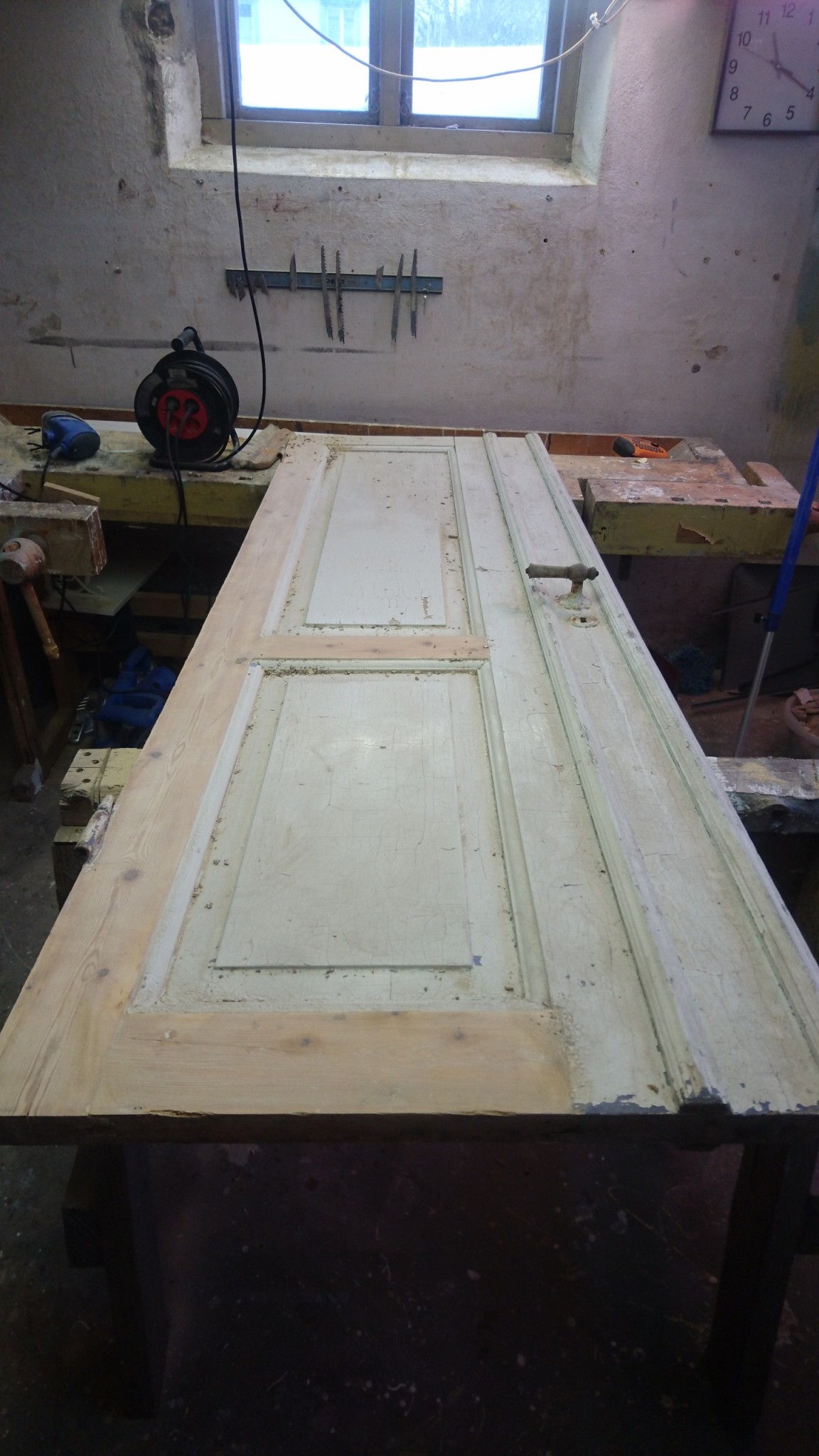

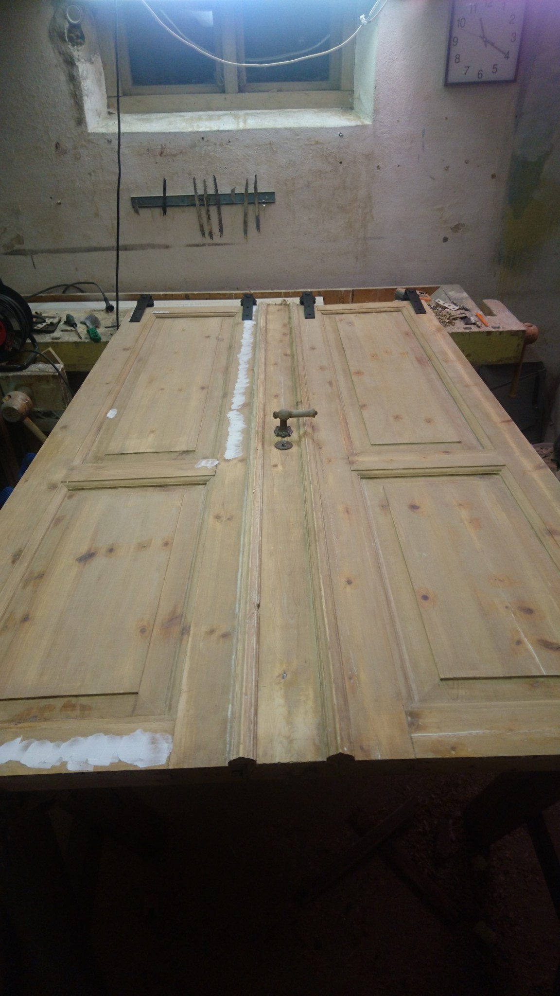

Gamla pardörrar till garderoben köptes in och renoveringen av dessa påbörjades. Färgen skrapades av
Gammal pardörr med avskrapad färg under renovering på ett arbetsbord i en verkstad.
Dörrarna lagades och spacklades men var i hyffsat bra skick
Renoveringsprocess av gamla pardörrar med avskrapad färg och synlig spackel, liggandes på ett arbetsbord.

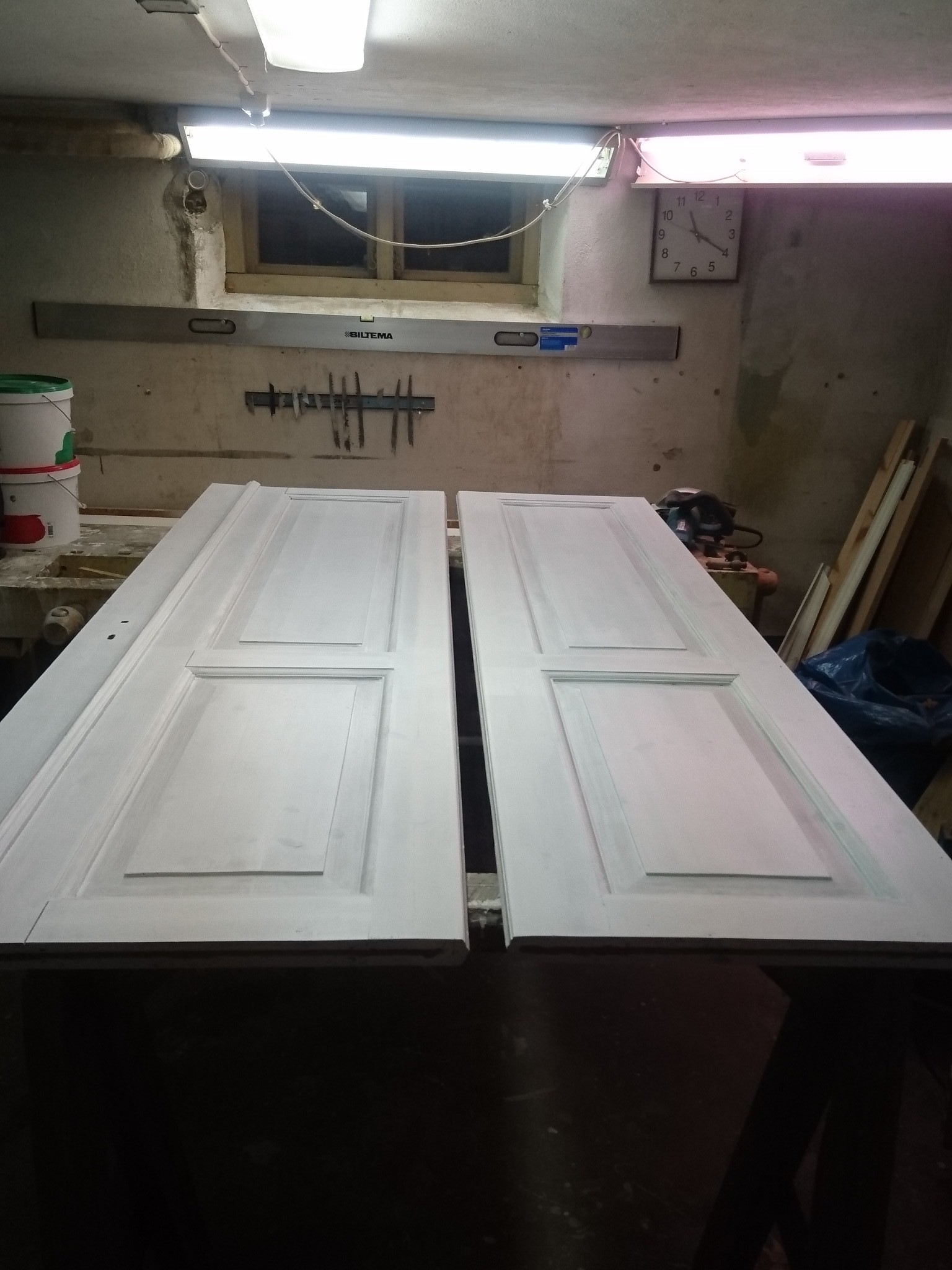

Dessa grundmålades sedan
Två gamla pardörrar ligger på arbetsbänk, grundmålade i vitt, under processen av att renoveras.

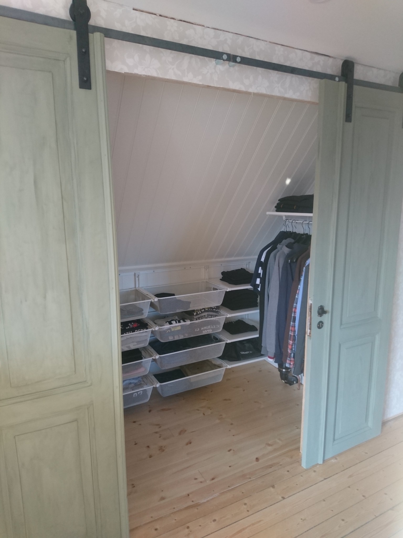

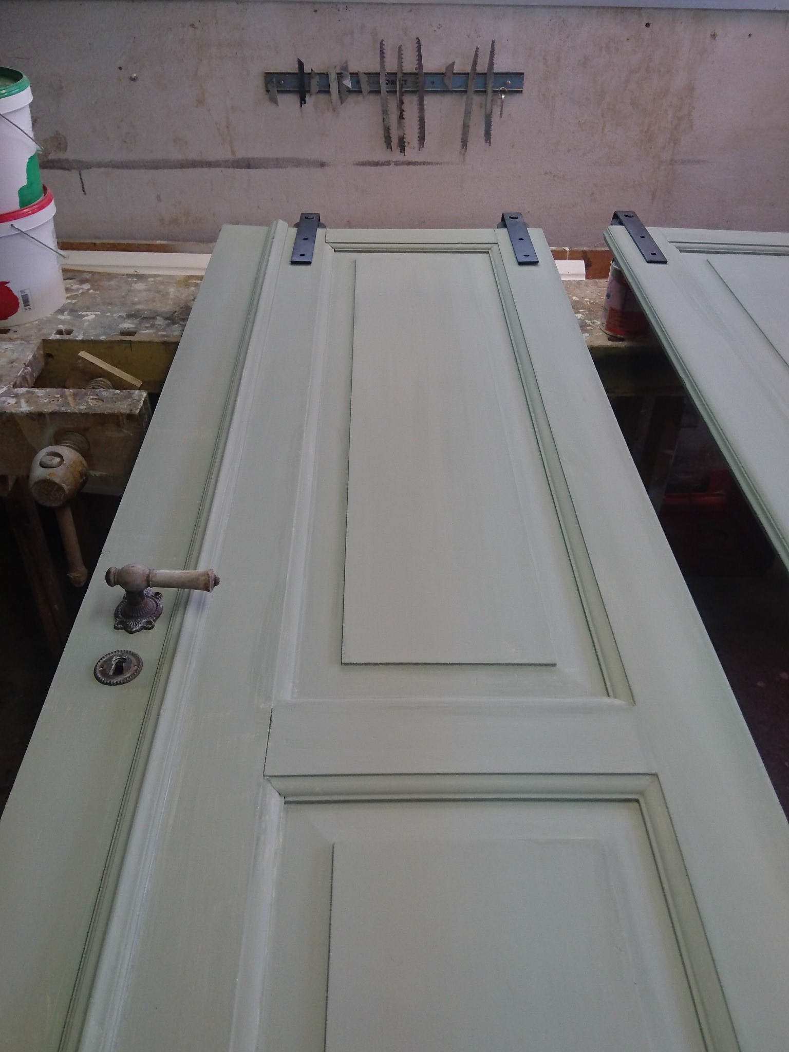

Sedan målades dessa i ljusgrön kalkfärg
Renoverade ljusgröna pardörrar med upphängningsskenor för skjutdörrar i en verkstadsmiljö.

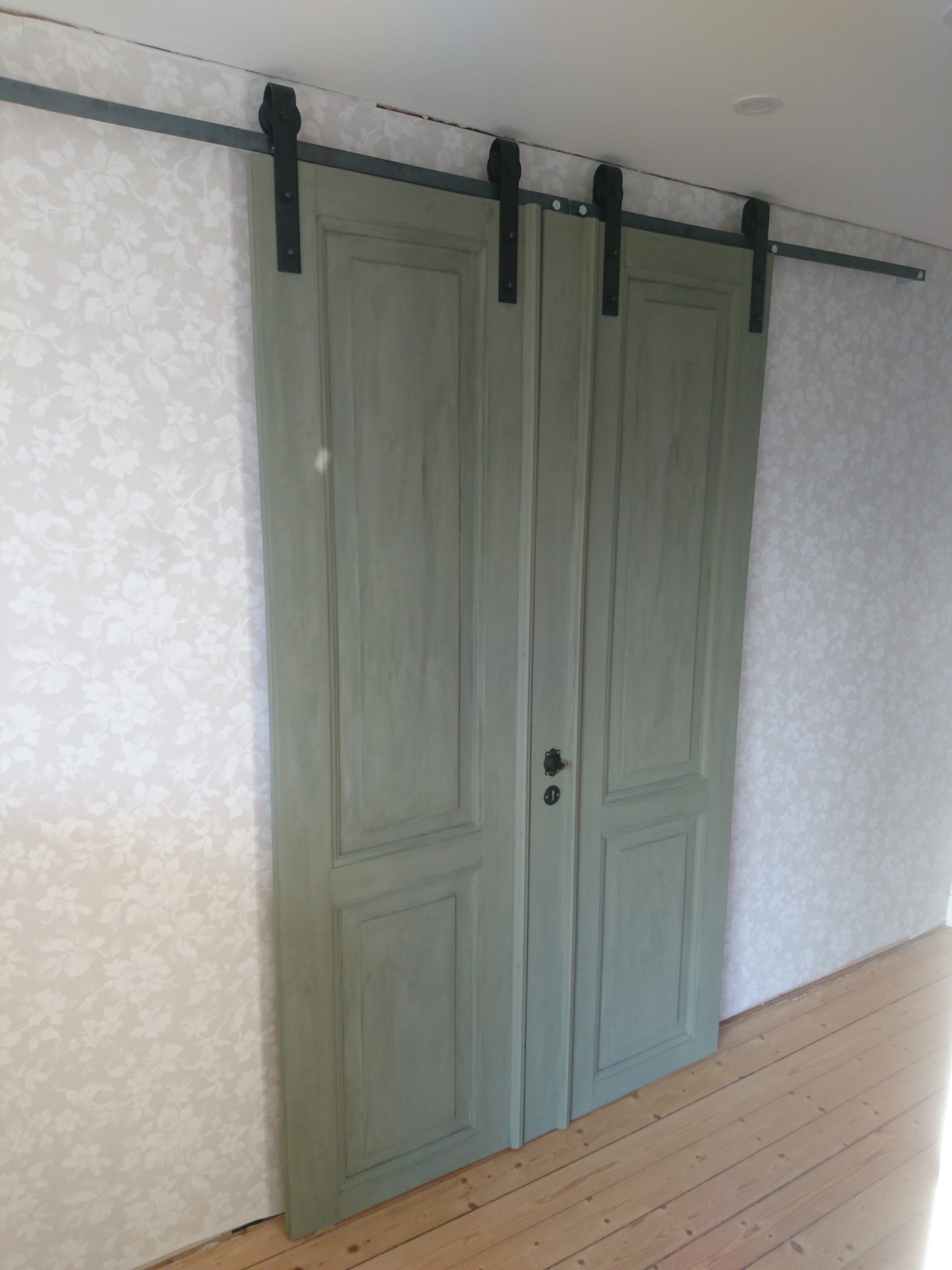

Till slut hängdes dessa upp på skena för att fungera som skjutdörrar
Renoverade ljusgröna pardörrar monterade som skjutdörrar till garderob med synlig klädförvaring.
Renoverade ljusgröna pardörrar hängda på skena fungerande som skjutdörrar mot en blommig tapet och trägolv.
Så längt har vi kommit än så länge. Nu ska det monteras tak och golvlister och trappen upp skall få ny panel. Fortsättning följer...
