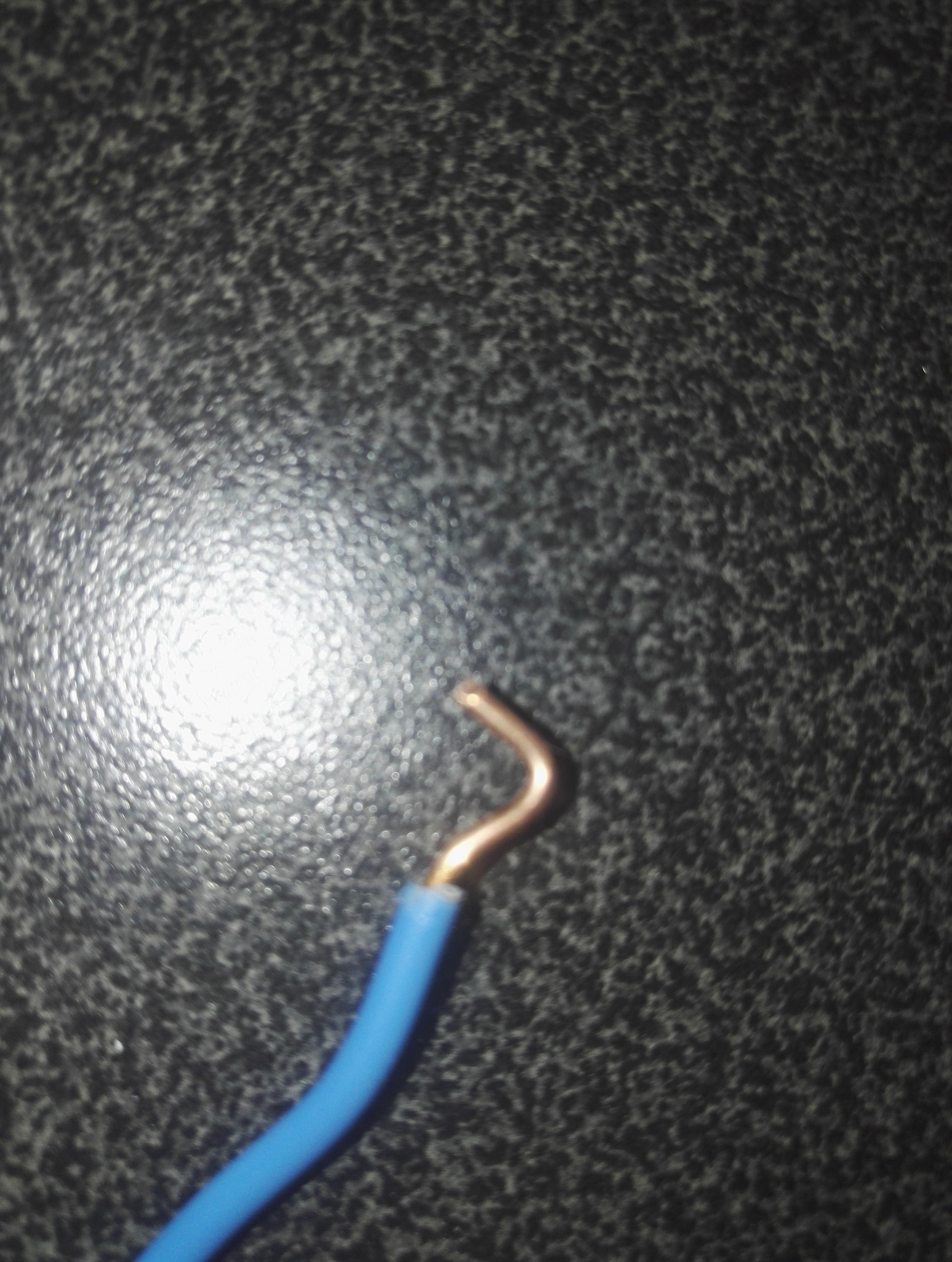

4 vägs utanpåliggande uttag sicken skit
Ja det värkar var en modell där man ska böja kardelen runt skruven. Hur tänker dom där? En kardel i den böjen runt 45 grader. Lossade även en kardelen för att se hur dom från fabrik kopplade. Det var en väldigt skarp böj. En kardel får man ju inte böja så skarpt..H hempularen skrev:Det som säkerhetsmässigt är tveksamt på en del billiga uttag/brytare är anslutningsklämmorna. Det finns fortfarande uttag där man skall trä tråden ett halvt varv runt skruven och låta den klämmas av skruven. Tråden halkar ut hela tiden. Sådana och andra dåliga anslutningsklämmor är
farliga.
Men annars handlar kvaliteten mest om hur lätt det är att få i en kontakt i uttaget. Hur "känslan" är i en brytare. Vissa uttag är gjorda så att de är nästan omöjliga att använda. Vissa brytare saknar helt "klick funktion". Brytningen sker då helt beroende på hur snabbt man trycker på vippan, det är viktigt att brytning sker snabbt så att inte det blir en ljusbåge som bränner kontaktytorna.

Du har ju fått bra beskrivningar i tråden på uttag som är en säkerhetsrisk. Dessa vara vanliga i lågprishandeln för 5-10 år sedan, men på senare tid har jag inte sett dem.M Micro skrev:
Det är rätt stor skillnad på fästpunkterna där kardelen ska låsa.. denna som jag har sitter kardelen väldigt ostabilt.. börja man dra i kablen lite så vill den åka av brickan som låser kardelen.. sedan att man måste böja kardelen för att den ska låsa runt skruven känns ej så seriöst.. tror inte ens det står i någon manual när man köper uttaget.. tror nog inte många vet om detta.. frågan är också hur stor säkerhetsrisk det blir om det bli glapp kontakt? Ofta börja det blixtra då när man koppla in något i uttaget.. tänker främst på bränder och glapp?
