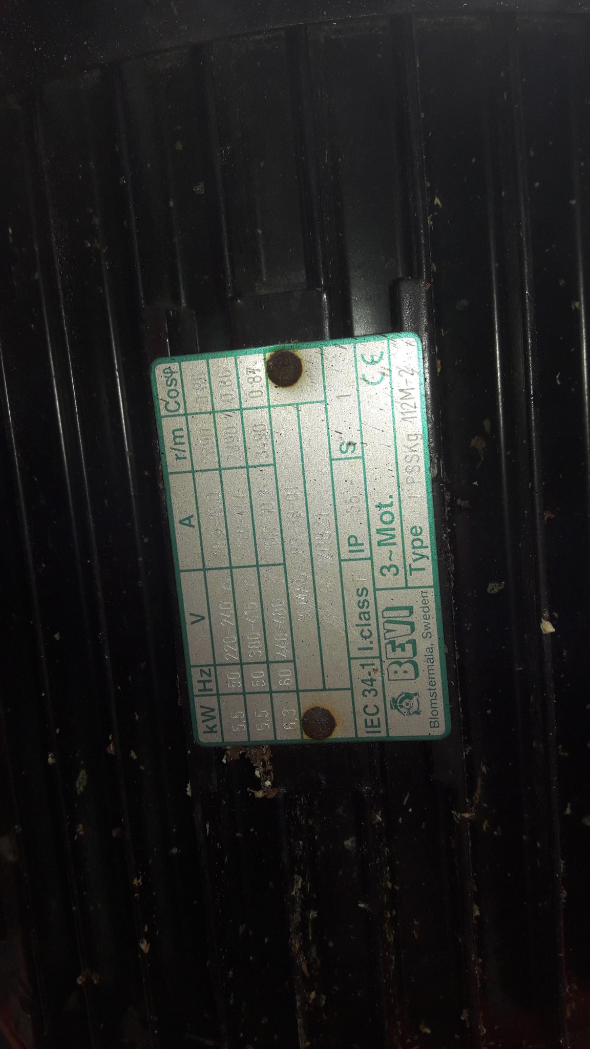

A Avemo skrev:
Är det YD-start på den? Kan det vara att den inte växlar till D?
Typskylt på svart maskindel, märkt med tekniska specifikationer, smutsig, vertikalt orienterad.

Workingclasshero Workingclasshero skrev:
Ska leta bild på kopplingen.
Den du visar där är inte gjord för YD-start så den felmöjligheten kan du glömma. Mät som sagt motståndet på motorns tre lindningar och jämför att de är någorlunda lika eller om du har möjlighet mät strömmarna i drift.
Med den märkplåten behöver du inte fundera på om det är YD-start. För att det skall fungera skall den vara märkt 690 V i Y och 400 V i D. Du får leta vidare.
