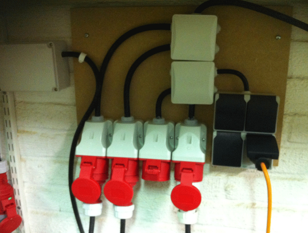

hmm, klammer saknas, övre dosan sitter snett, gummikabel? i fast inst?

Amen jisses... Det är till min egen verkstad där bara jag vistas och vad jag menar med att föregå med gott exempel är att det ställs många frågor här på forumet där den som frågar aldrig vänder tillbaka med lösningen! Jag är fan ingen elektriker heller...

I all välmening, tänk på hur och med vad du belastar dessa uttag. Matningen borde vara mångdubbelt grövre och med fel laster kan du få ganska rejäla strömmar i neutralledaren. Skruva ner den där tavlan (smart gjort) om/när du säljer eller flyttar. mvh

Om vi ska vara lite snälla och bortse från kabelval, avsaknad av klammer, ev. avsaknad av dragavlastning av inkommande kabel och det rent estetiska så vet vi ju faktiskt inte hur härligheten är inkopplad. Kanske sitter inkopplad i ett redan befintligt cee-uttag och då är det ju inget annat en en gigantisk grendosa, som råkar vara fastskruvad på väggen. Och då är det väl inte så farligt så länge matande uttag är korrekt och kabeln är minst 2,5mm2. Av ren nyfikenhet, vad sitter i den stora lådan till vänster i bild?

Tycker nog att du ska ta åt dig av electrocuted's kritik - det här blev inte riktigt som vi hade förväntat oss. Det finns visserligen vissa typer av gummikabel som är tillåten i fast installation, men denna tillämpning hör nog inte dit. Det finns dessutom ingen anledning. Hur har du löst dragavlastningen i dosorna?
En annan sak är dimensioneringen - med 4+4 uttag så kommer inkommande kabel med all säkerhet att bli överbelastad även om den är korrekt avsäkrad, dvs säkringen i matande ände kommer också att överbelastas. Med tanke på schukouttagen så kan matande säkring vara max 16 A. Om uttagen suttit med flera meters avstånd hade man kunna säga att de inte är avsedda att användas samtidigt, men med 4 st CEE416 bredvid varandra är det svårt att hänvisa till det.
Du själv vet ju hur mycket du kan belasta totalt. Men det finns experter som säger att ett enskilt uttag ska kunna belastas med sin märkström, dvs varje enskilt CEE-uttag ska kunna belastas med 16 A vilket blir 64 A totalt, plus schukouttagen... Det borde kunna hanteras med en märkskylt på tavlan.
Som acrophobic är inne på skulle man dock kunna se detta som en byggcentral vilket skulle bli lite mindre iögonfallande. Så du kanske skulle fundera på att bygga en låda som du hänger upp på väggen.

Jag hade satt tre vanliga vägguttag, fördelade över de tre faserna.
Som andra skriver så är gummikabel och dåligt om klammer ingen höjdare, men så länge det är tillräckligt grova ledare (2,5mm2) och installationen inte kommer användas jättelänge så är den ju inte direkt jättefarlig.
Se till att få dit nån slags dragavlastning på den inkommade kabeln som verkar hänga löst, och tänk på att gummikabel torkar och blir dålig snabbare än plastisolerad kabel.
P.S. om det faktiskt är t.ex. EKKJ eller annan kabel avsedd för fast installation som också är svart så är det mer rätt.

Hela paketet är en stor grendosa och ingår inte i en fast installation. Ett av uttagen kommer att användas i taget och under väldigt korta tider.
I lådan till vänster sitter en kontaktor för att kunna fjärrstarta spånsugen.

Åja, så farligt var det väl ändå inte. Tror nog det blir en helt funktionell förgrening Masses fått till här. Ur säkerhetssynpunkt är det säkert helt ok om bara kopplingarna är korrekta. Men materialval och symmetri pekar trots allt ut en hempulare.
De där två skruvarna som håller spånskivan gör det iofs formellt till en fast installation, du skulle använt krokar på väggen och öglor i spånskivan så hade det inte varit fast
Men som sagt, det är egentligen inte rätt men så länge nån håller ett öga på gummits åldrande och ser till att t.ex. barn inte leker där (nog lättare att dra loss gummikabel än stelare kabel?) så går det nog bra.
