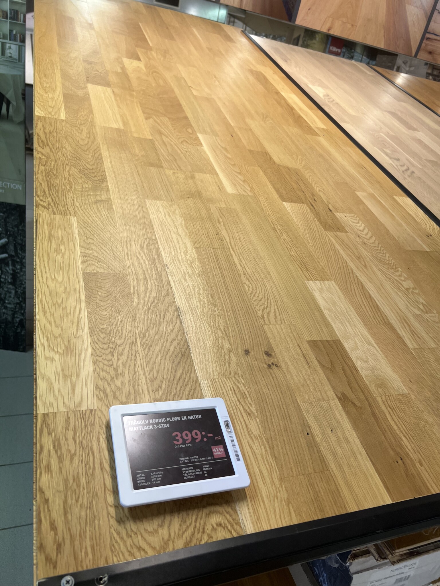

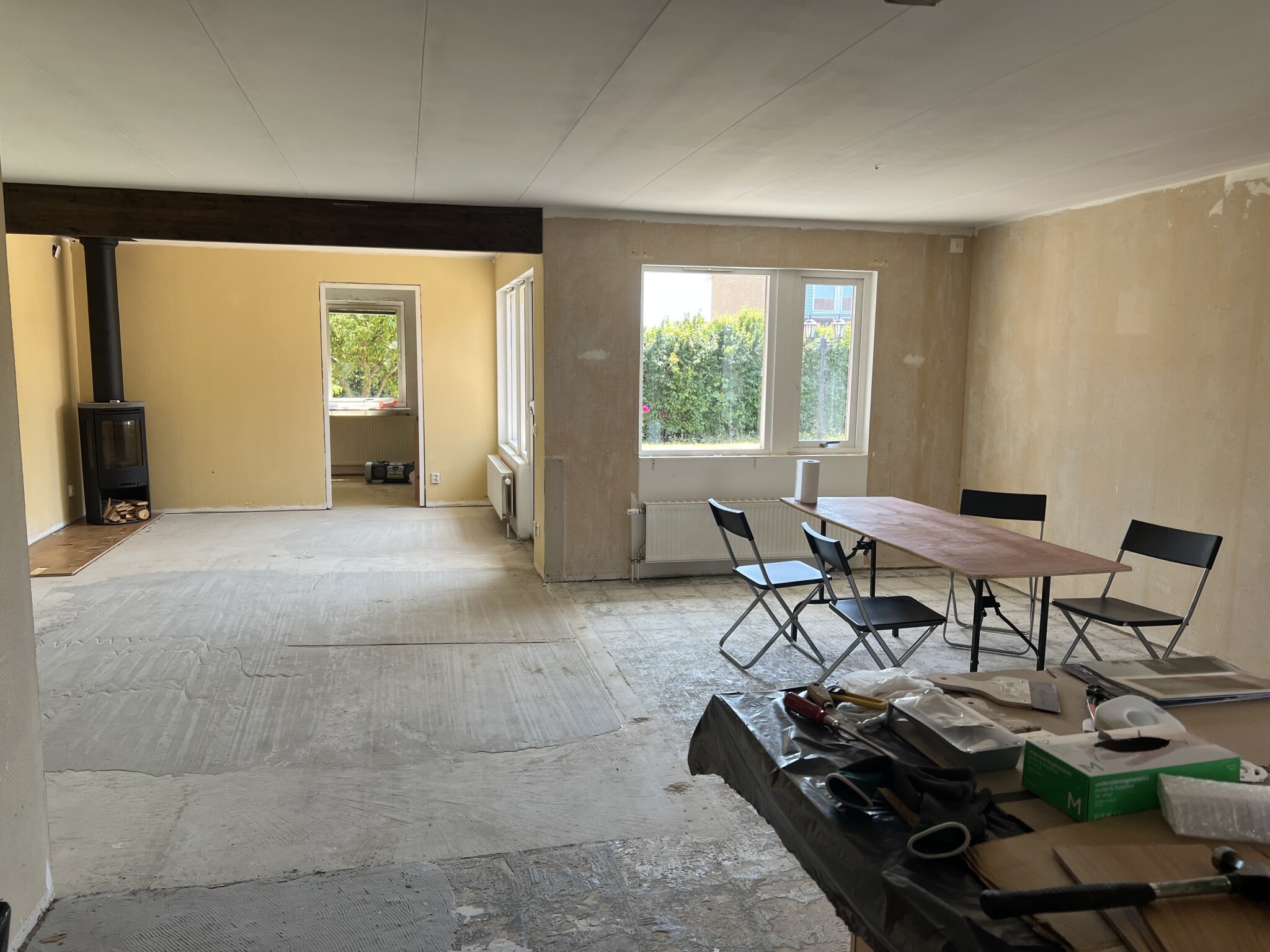

Vi har köpt hus o ska lägga nytt golv på ca 60 kvm öppen planlösning, kök , hall o vardagsrum. Har dock svårt att välja golv då jag fått olika information o rekommendationer av golvsäljare/ golvläggare. Vill ha en äkta känsla samtidigt som det ska vara snyggt o tåligt o skönt att gå på.
  • Ekparkettgolv på visningsyta med prisetikett, "Trägolv Nordic Floor Ek Natur, Mattlack 3-stav, 399 kr/m2," i butiksmiljö.
  • Trägolvprov i ek med synlig ådring visas på ett golvföretags utställning, med prisskylt och teknisk information intill.
  • Öppen planlösning i husrenovering med ofärdigt golv, matbord med stolar och verktyg i köket, samt en kamin i vardagsrummet.
På en så stor yta så är det troligtvis finare och lättsammare för ögat med enstavsparkett.

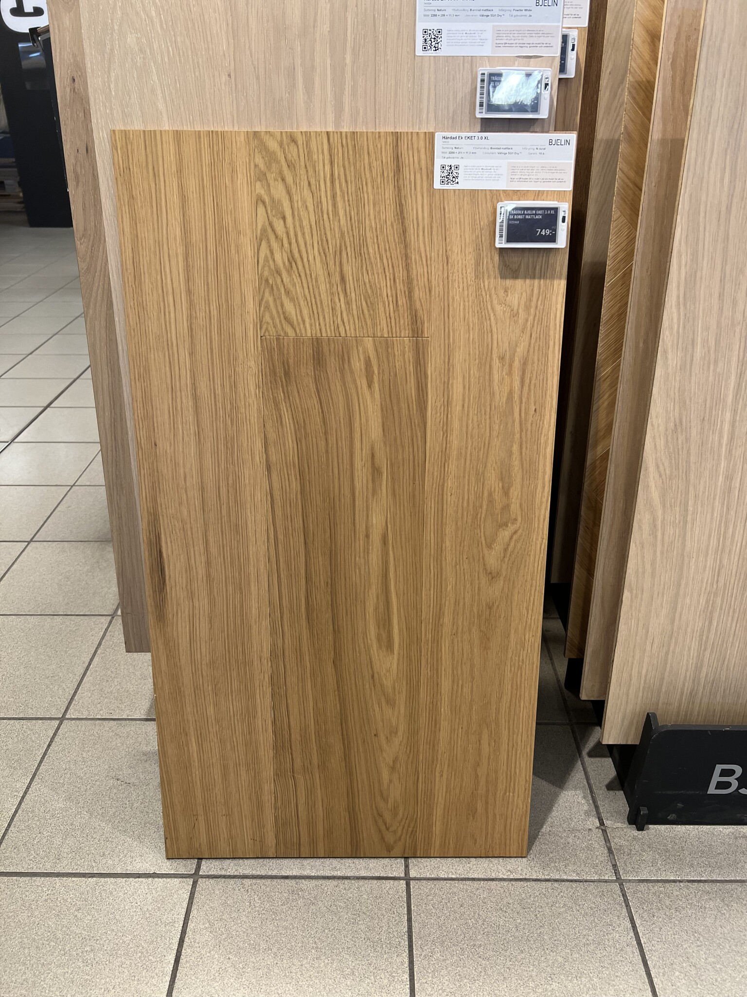

Har ni någon erfarenhet av Bjelins härdade golv?
Snickarna håller på att lägga ett hos föräldrarna nu, vad jag förstått ska de ha bra golv.
tobbre och 1 till
Jag tror att enstavigy blir snyggare.
Barn med bobbycar och dålig motorik i köket eller tre hundar som rivstartar för att hälsa vid dörren ger ett annat slitage än den lugna perfektionisten.
den fysiska känslan av Bjelin var bra när vi tittade på golv. Jag uppfattar det som tåligare utan behov av underhåll men utan möjlighet till uppfräschning.
Vår hårdvaxoljade parkett kommer vi att kunna slipa om.
Låter som ett klokt val för bla kök och hall.

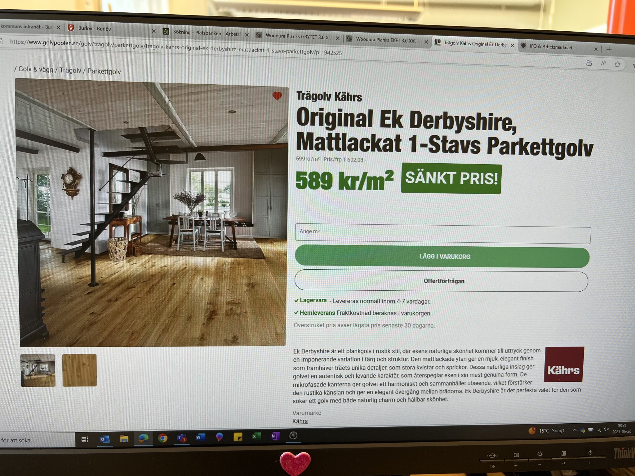

Är det någon som har erfarenhet av Kährs 1-stavs parkett?
  • Datorskärm med produktbild och detaljer om Kährs 1-stavs mattlackat parkettgolv i ek. Priset är 589 kr/m² och designen är rustik.
Om du jämför med bjelins så är Kährs mjukare, och upplevs kanske mer ”naturligt” men har också nackdelen att det lättare blir skador.
Enstavs alla dar i veckan gällande utseende.
Jag har Kährs 1-stavs i hela huset, lades in 2009. Det är fint och har hållit bra i kök etc. Men vid högslitageytor, exvis altandörr där hundar går in och ut hela tiden samt solen konstant äter upp golvet så har det varit sådär. Har en plan på att lägga stengolv en bit innanför altandörren så det kommer lösa sig.
Har också ett gäng riktiga hål från stilettklackar. Men det var det värt haha.
Så har du inte hund så hade jag tagit det.
Tack för info, har inte hund för tillfället men kan bli en liten en igen i framtiden, klackar på är alltid trevligt vid fest 😊
