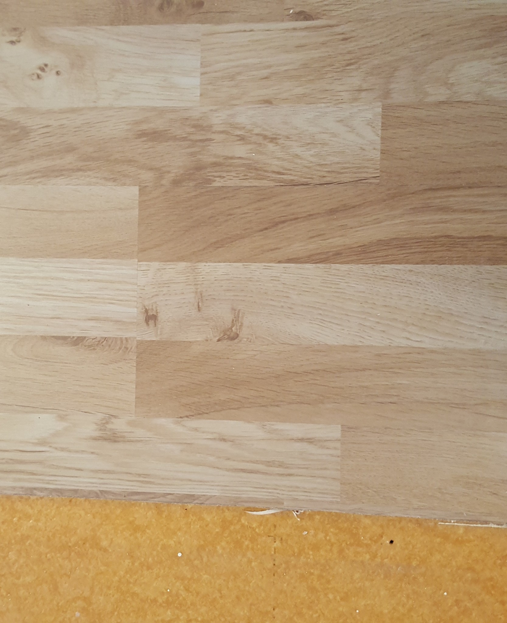

Hej. Någon som kan hjälpa mig att gissa vad det är för golv? Behöver fixa en bit där det tidigare stod två garderober. Tjocklek ca 9 mm.
  • Trägolv med olika nyanser av brunt och synlig fibertextur, ungefär 9 mm tjockt, delvis ovanpå gulaktig underlagsmatta.

Om det är 8-9 mm tjockt så är det ett så kallat fanergolv och inte parkett. Ser väl ut som att det kan vara ek. Fanergolv finns inte i så många modeller så kolla upp måtten hos de vanligaste tillverkarna som Kährs och Tarkett.

Även om du har hittat rätt golv och rätt ytbehandling får du vara beredd på färgen på det befintliga golvet har ändrats lite med åren.
Går det inte att plocka bort yttersta raden för att se om det finns någon märkning på undersidan?
