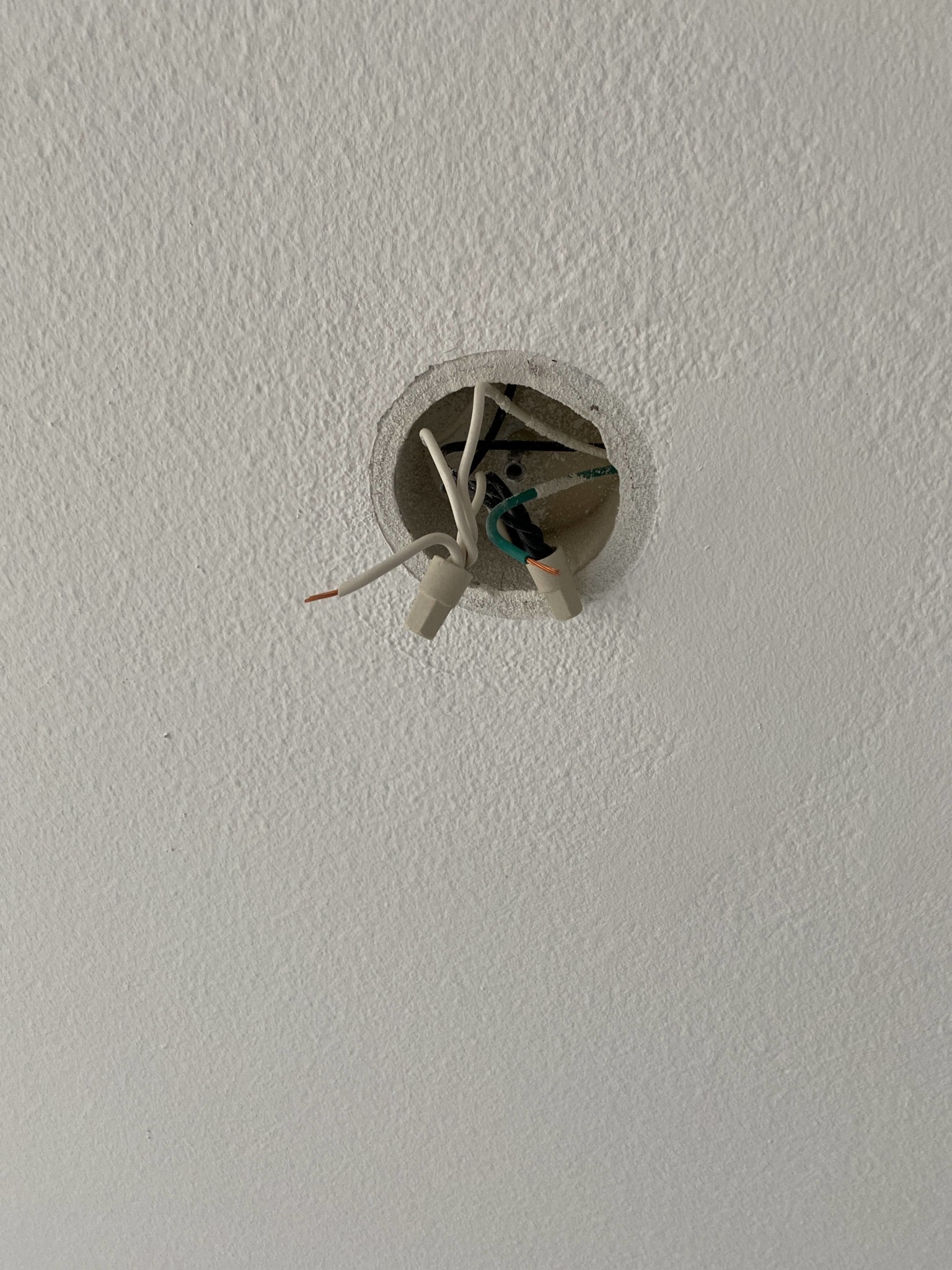

Tanken va att montera en taklampa i vardagsrummet. Men stött på något som jag inte har någon aning om . Det är nämligen 3 vita kablar som har satts ihop till en kabel? Hmm . Vad handlar det om ?
  • Öppning i tak med synliga elektriska kablar inklusive tre ihopkopplade vita kablar.
En vidarekoppling. Det är likadant med de svarta kablarna, men där sitter hatten kvar på toppklämman.
Tv100
Den vita ”tomtehatten” har fallit bort, se den svarta farlederna som är ihop virade bredvid, där plast höljet är kvar.
Den vita är nollan och den gröna är tändtråd som skall inkopplas på lampan.
josefine andersson1 och 1 till
Så som det ser ut ar svart i botten fas går till strömbrytare och kommer tillbaka som grön ( tändtråd ) vita är då noll lampan kopplas mellan grön och vit

R RoAd skrev:
Det har suttit en likadan toppklämma som på de svarta kablarna, men den skyddande plasten har lossnat. Farligt och bör åtgärdas snarast. Klipp, skala kablarna, och sätt ihop dem i en sådan här: [länk]
Det va jag som tog bort hatten , har skruvat tillbaka den nu. Den gröna hade man även ”förlängt” så det blev till två kablar . Men jag klippte av så det endast blev en.

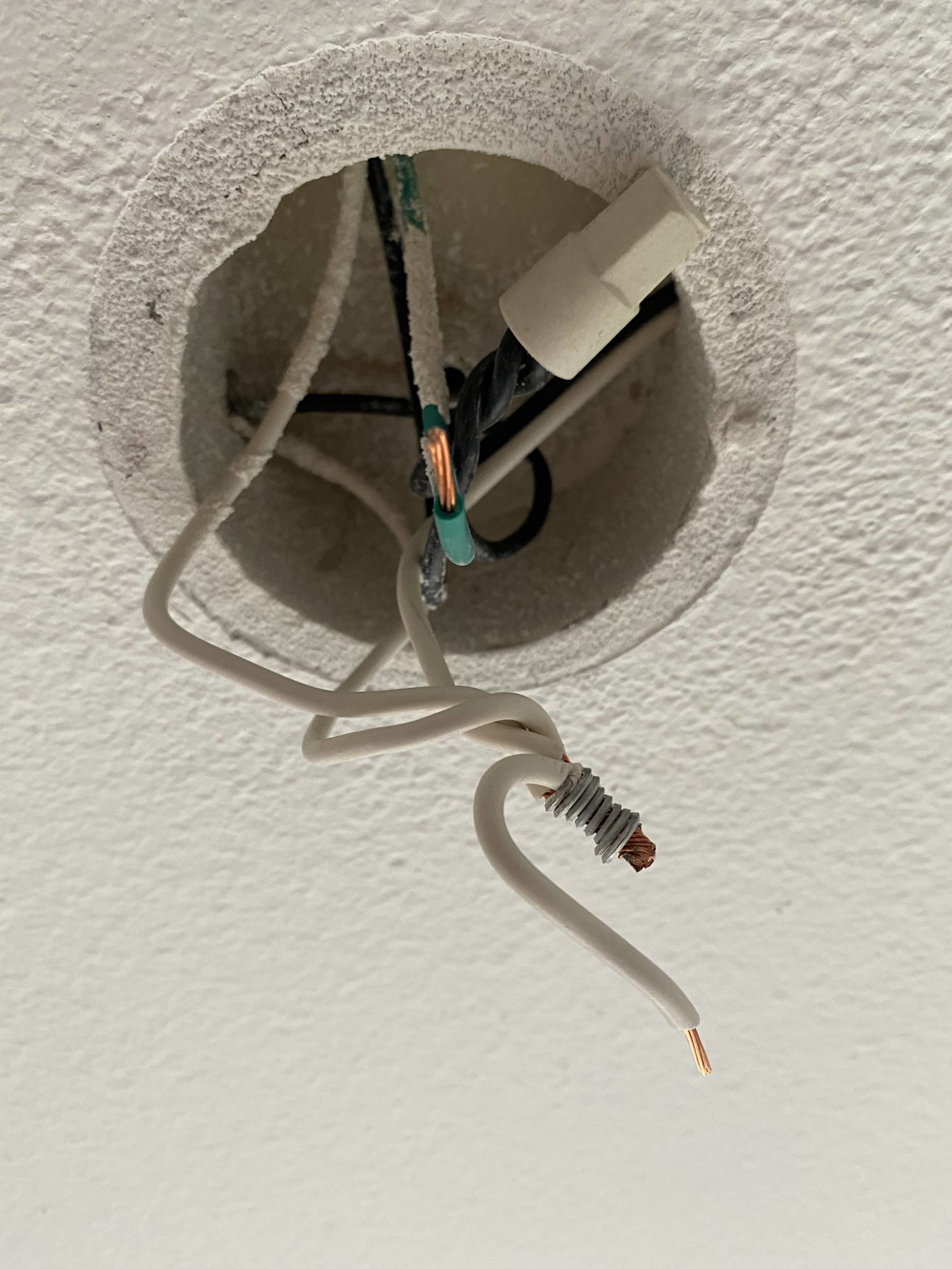

  • Öppen takdosan med elektriska kablar, en kabel klippt för att reducera till en.
Då är det ok , koppla lampan mellan grön och vit kabel.

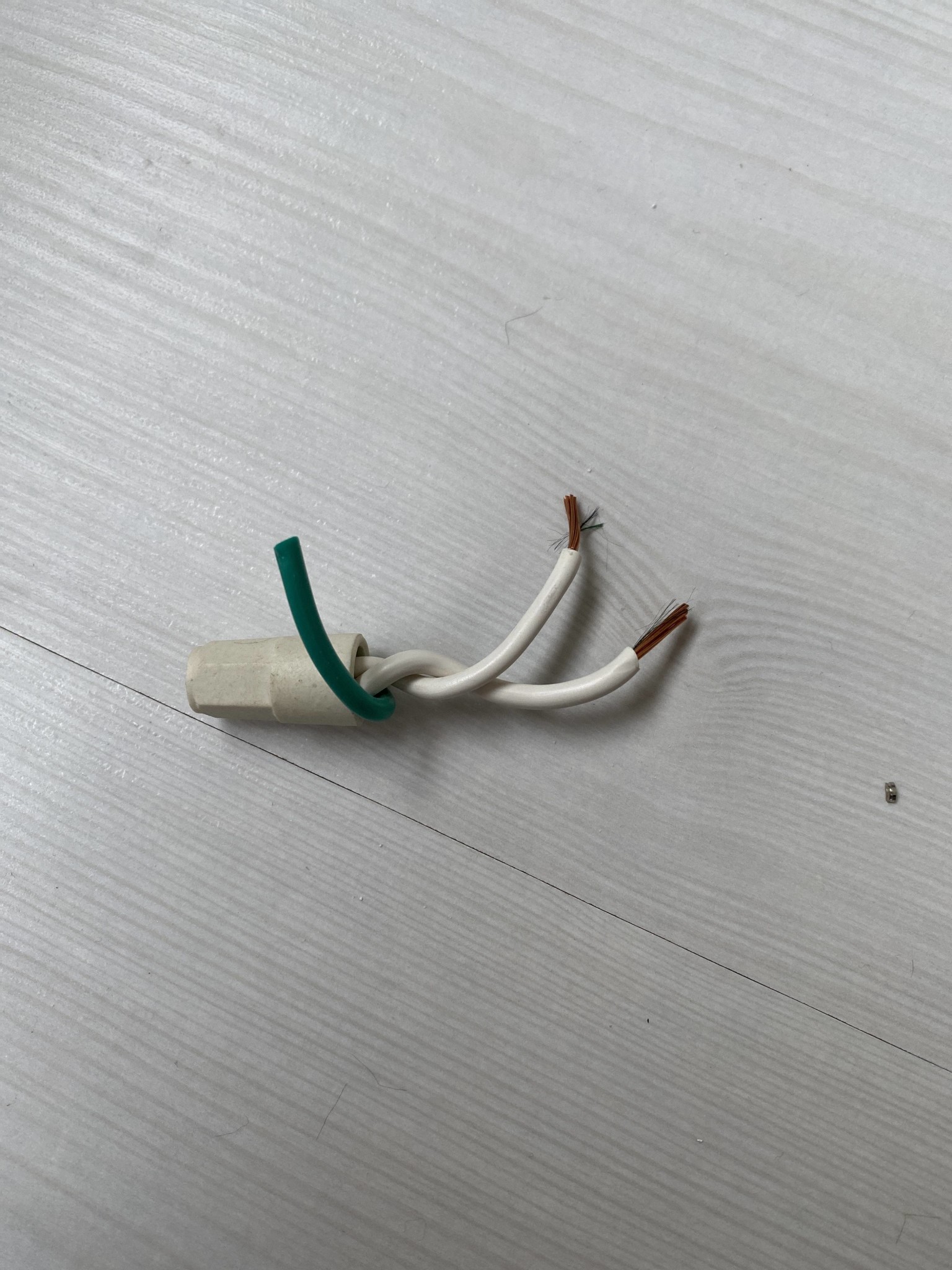

Förresten vad menade du med att du klippte av grön kabel? Passerade den från början?
Såhär såg det ut från början . Den gröna blev till två
lampan är monterad nu och den funkar . Jag hoppas den är korrekt oxå.
  • Elkabel med en häftad grön jordledare och avskalade ändar för brun och blå ledare.
A Ha tidigare lampa var kronkopplad ( kunde tända 1/2 lampan åt gången) dåtidens dimmer.
Då man bara haft en tändtråd men 2 - delar i lampan så blev det som det du klippte bort.
