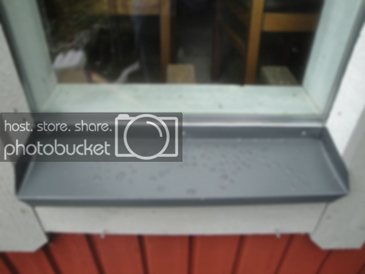

Du förstärker ju ramen med ett nytt extra foder helt enligt bilden.

Så här gjorde jag....
Jag har gjort liknande men jag tog bort gamla karmen också först för den var onödigt grov och lade nya reglar och planhyvlade lister invändigt. Sen in med glaset utifrån, plastkilar, drevisolering och på med foderbräder...
