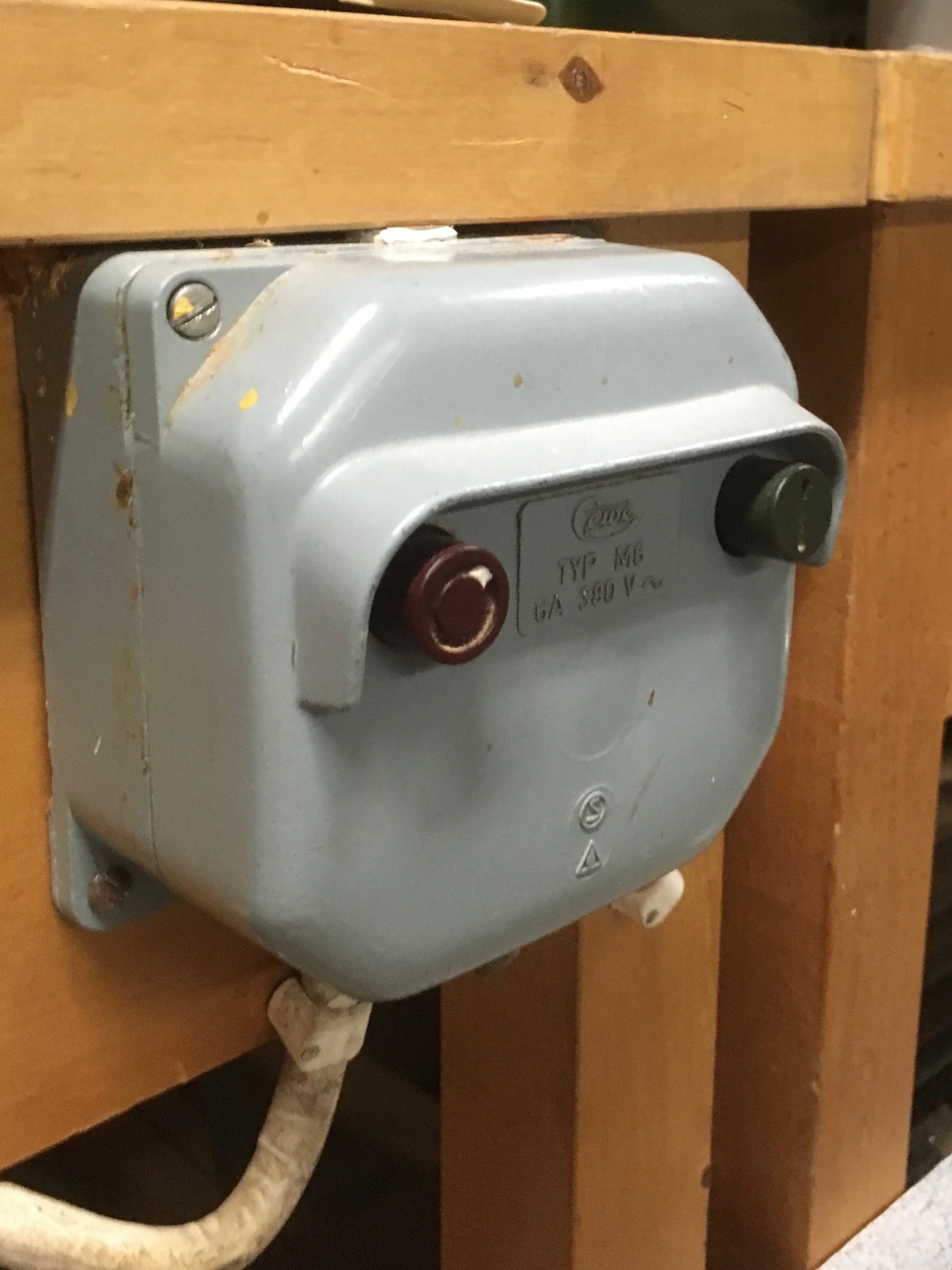

Jag söker efter lite modernare 3-fasintag till Inca-sågen och hyveln. Det nuvarande är i form av gammalt separat kalibrerbart motorskydd/strömbrytare och Semko på sladd. Istället för att bara byta intaget, tänkte jag att det kanske är lika bra att byta "hela rasket".
Några rekommendationer?

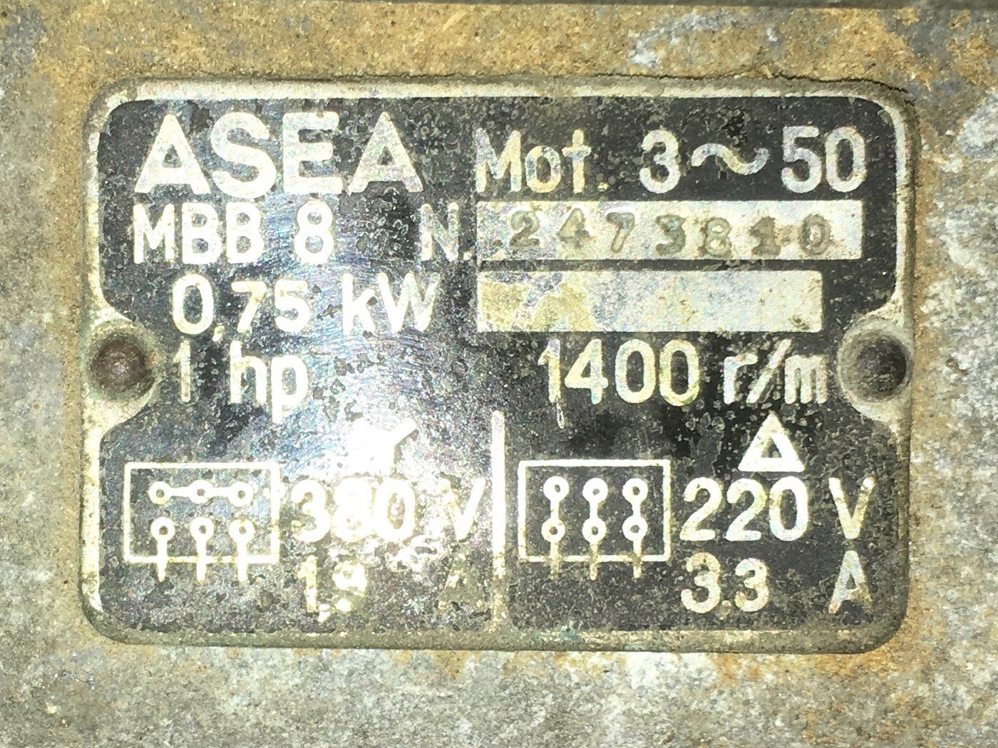

Mååånga år sedan det gick att få tag i ett sådant , du kan ta vad du vill för manuellt motorskydd , bara värdet på inställd ström stämmer , i ditt fall 1,6 till 2,5 amp inställning ,dom fungerar även som strömbrytare
Hur har du tänkt , ett uttag för att ansluta maskiner till eller är det en kombi

Intag på varje (2 st) maskin. Har 3 CEE-uttag på varsin grupp på väggen.

Häpp! Den som söker (igen) finner. Denna borde väl funka?

Den blir bra till motorn vars märkskylt du har på bild, 1.9 A.
Dom där är lite luriga och kan bara köpas i ett stycke med kabel till motorn färdig , sitter för det mesta på maskiner som säljs via varuhusen och går inte att ändra lite på i amperen ( motorskyddet ) samt är helt tillslutna många av dom , annars inget fel med dom .
Hur använder du dina uttag , till lite olika maskiner eller är det samma hela tiden som är kopplade .
Kanske ett manuellt motorskydd strax före ett uttag och kabel till maskinen med ett intag där , då blir dom flyttbara på ett enkelt sätt
Sen är det väl så att maskiner av den sorten ska ha nödstopp för att vara reglementsenliga i säkerhetsavseende och då bör det sitta på maskinen lätt åtkomligt och det kommer den du visar på att göra med rätt placering

Tanken är ju en startapparat per maskin och varsin matarkabel.
Nödstopp känns överflödigt. Det är mindre hobbymaskiner (såg 170mm klinga, hyvel 2 skär 200mm).
Är då inte fel med dom ,´och start / stop sitter nära och inte på väggen , prismässigt så är rätt lika mellan
det som sätts på på väggen och maskin , motorskyddet följer med om maskinen flyttas , dom flesta av den sorten har fasvändare på intaget
