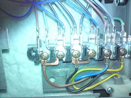

1. Nu postar jag lite bilder och hur läget ser ut:
Första bilden visar hur härvan ser ut i väggen idag och de mötande trådarna från den gamla spisen som fortfarande är ikopplad.

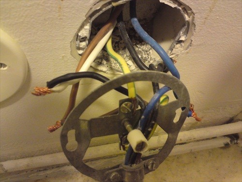

3. Tredje bilden visar elschemat för den nya spisen.

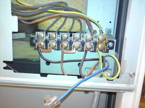

4. Fjärde bilden visar bakom luckan på nya spisen.

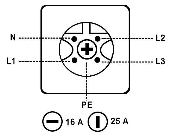

5. Sista bilden visar hur de ser ut bakom luckan på den gamla spisen. Observera att den blå kabeln (nollan) inte går in i spisen alls, den är dock kopplad i väggen som ni ser.
Om man nu satte in ett trefasuttag i väggen istället, var skulle jag då koppla respektive sladd och vilket stift ska tråden möta på stickproppen?

Periplexuttaget ska kopplas så att L1 är brun, L2 är svart och L3 är grå, blå är nolla och GG är skyddsjord. Din spis är rätt kopplad ifrån fabrik fast med fel färger. Men ändra inte på någonting för det finns ingen nolla i vilket fall. Dom har helt enkelt tagit nollan från en fyrledare och använder som L3.
Ja jag antog att du skulle sätta upp ett periplexuttag istället för att klippa sönder spiskontakten. Eller har jag missförstått då?
Men om du nu vill byta kabel i spisänden så är spisarna kopplade exakt likadant idag.
