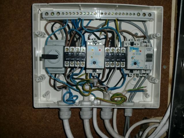

Men då tycker jag det här mysteriet börjar klarna!Rikard Ågren skrev:
Nollan är till styrutrustningen, belastas inte särskilt hårt och är okej, men ful att dra så som min elis har gjort.
Tidigare ägare har kopplat galet i systemet och min elis har inte reflekterat över det.
Blå kabel i manöverskåpet är kopplad på neutralskena, genom relä och ner till patronerna.
Egentligen borde det vara en gul/grön som går förbi relät och på jordskenan?
Jag ska ringa min elis och kolla vad han har att säga om det nu när jag vet vad jag ska säga.

Skulle du kunna fota hur det ser ut i kopplingsutrymmet, Mårtesgården?

Ja!
Jag fixar en bild så snart barna har somnat.
Vad snällt att ni hjälper till!
Jag tar av locket på manöverskåpet och fotar.
Jag kan nog inte fota själva patronen för den har jag bäddat in i lösull. Fast jag inser att det hade ju säkert varit bra...
Jag har stirrat på de där tåtarnai patronen i över ett år innan det kopplades in så jag har en rätt shysst bild i minnet av hur det ser ut. Kanske kan jag rita ihop något...
Återkommer om max en timma!

Det här fattar ni nog bättre än jag men så här har jag fattat det.
Längst upp.Från vänster:
Neutralskena, jordskena
plintar Från vänster:
Brytare, relä patron1, temprelä patron1, relä patron2, temprelä patron2, säkring som inte är inkopplad.
Kablage Från vänster
Matning utom nolla, till patron1,nollan, till patron2, till ytterligare en temprelä som sitter i patronen. Elis trodde inte att den användes men drog fram kabeln ifall någon av plinttempreläerna var trasig, sensorer.

Men matningen har ju en blå tråd som ligger oanvänd? Varför inte använda den som nolla?
Noterar även en Malmbergs huvudbrytare. Vad är det för effekt på patronerna förresten? Och vilken grovlek på kablaget? Tycker det se misstänkt tunt ut, men det beror på vilken effekt som tas ut.

För att den leder ingenstans.
Den kabeln kopplades till en gammal 3-fasbrytare där nolla inte var framdragen. Istället kommer då nollan från en annan plats i rummet genom den andra kabeln.

Vad menas med att det är en malmbergs huvudbrytare?

Dålig kvalitet
Och den där är riktigt dålig. De har en större modell (vippa, typ katko) som är stadigare
