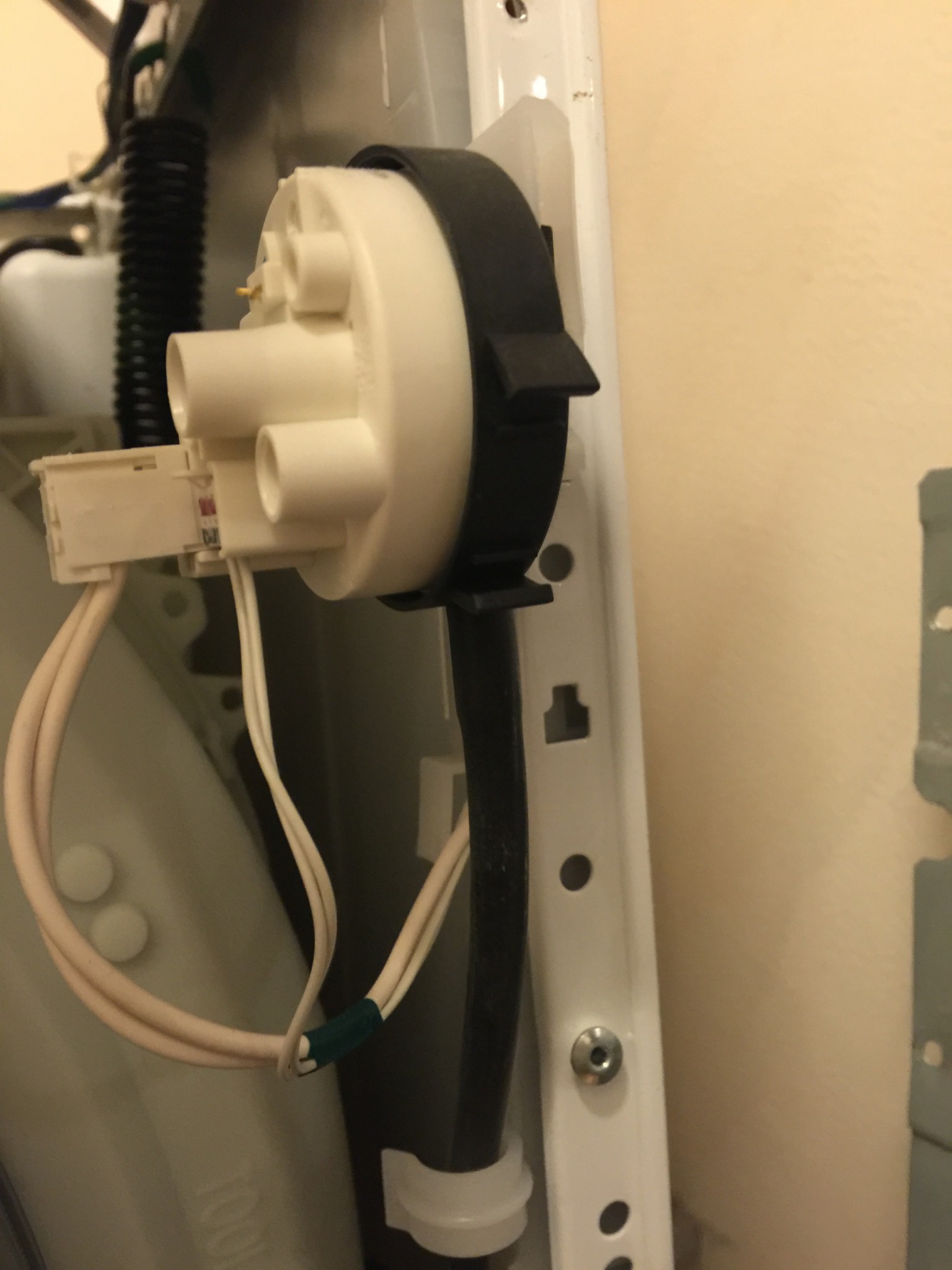

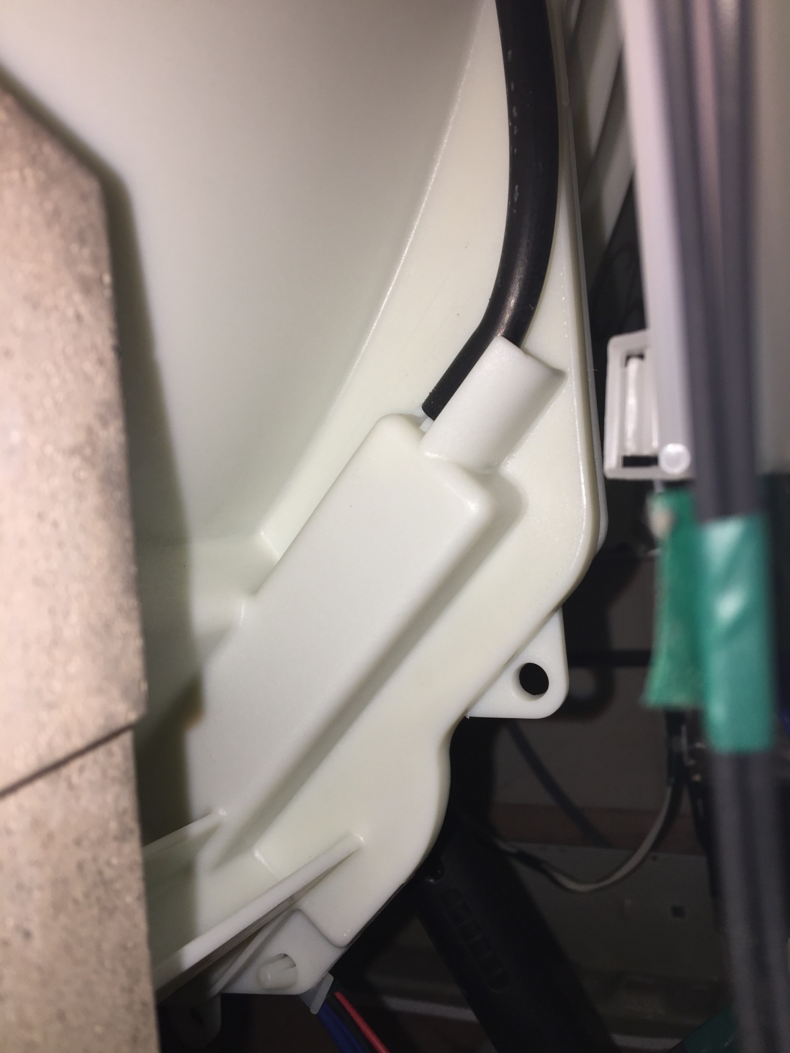

Kapar tråden och frågar om min whirlpool AWOE 8514 som jag har samma problem med. Den stannar i programmet och tömmer inte maskinen: jag hittar ingen box som tråden tidigare visat på. Däremot en slang inkopplad enligt första bilden
Den går sen in en tryckgivare, antar jag, enligt bild 2:
Den här torde väl inte gå att öppna med mindre än att demontera hela trumman. Testa att blåsa rent med tryckluft?

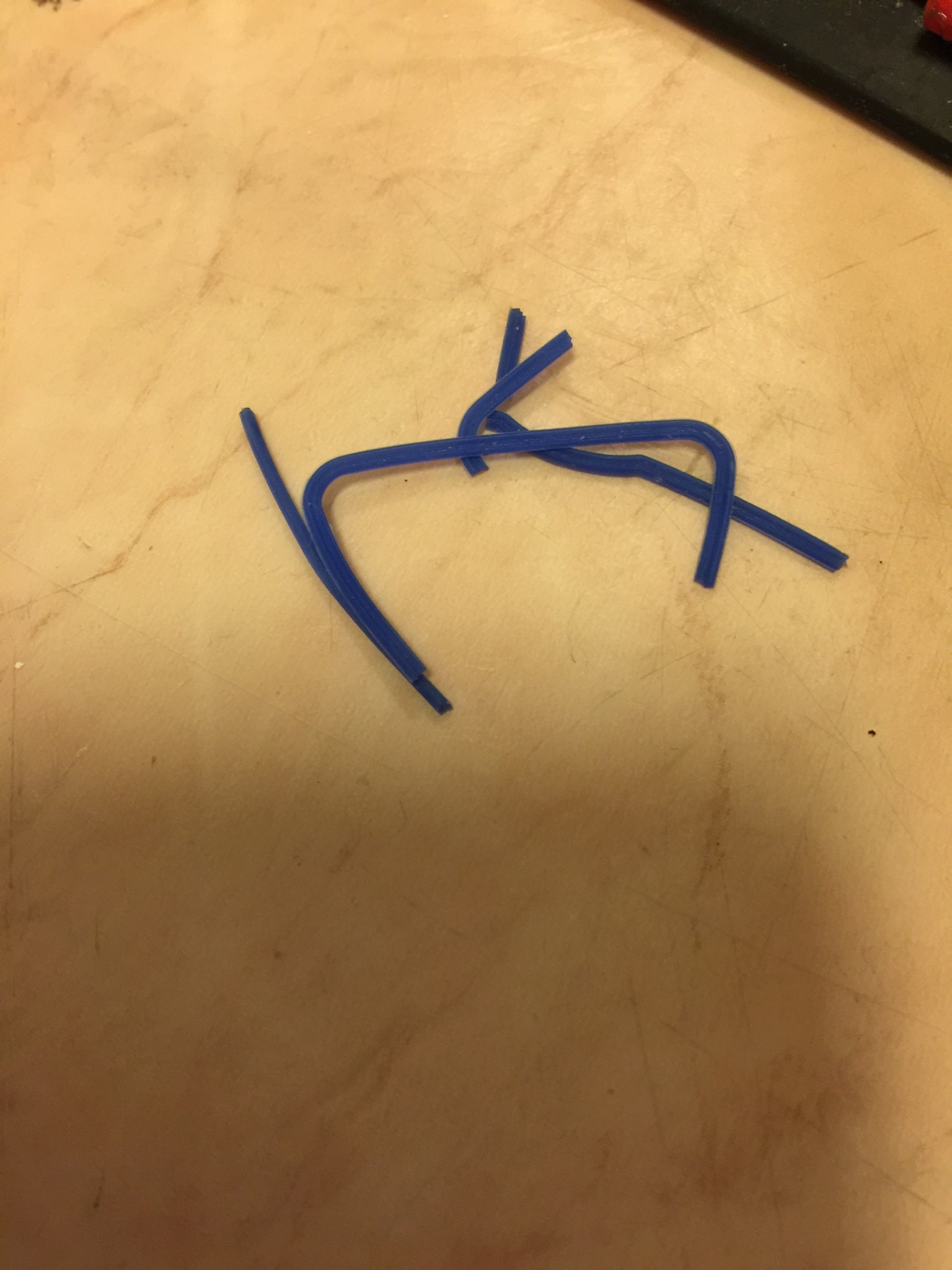

Bakom impellern gjorde jag detta fynd: en före detta packning från ett cykellyse som något av barnen tydligen tyckte gjorde sig bättre i tvättmaskinen än på hyllan pappa lagt den...
Jag fyller på kunskapsdatabasen här med att säga att efter jag fått bort gummit så var lägena mycket distinkta.
