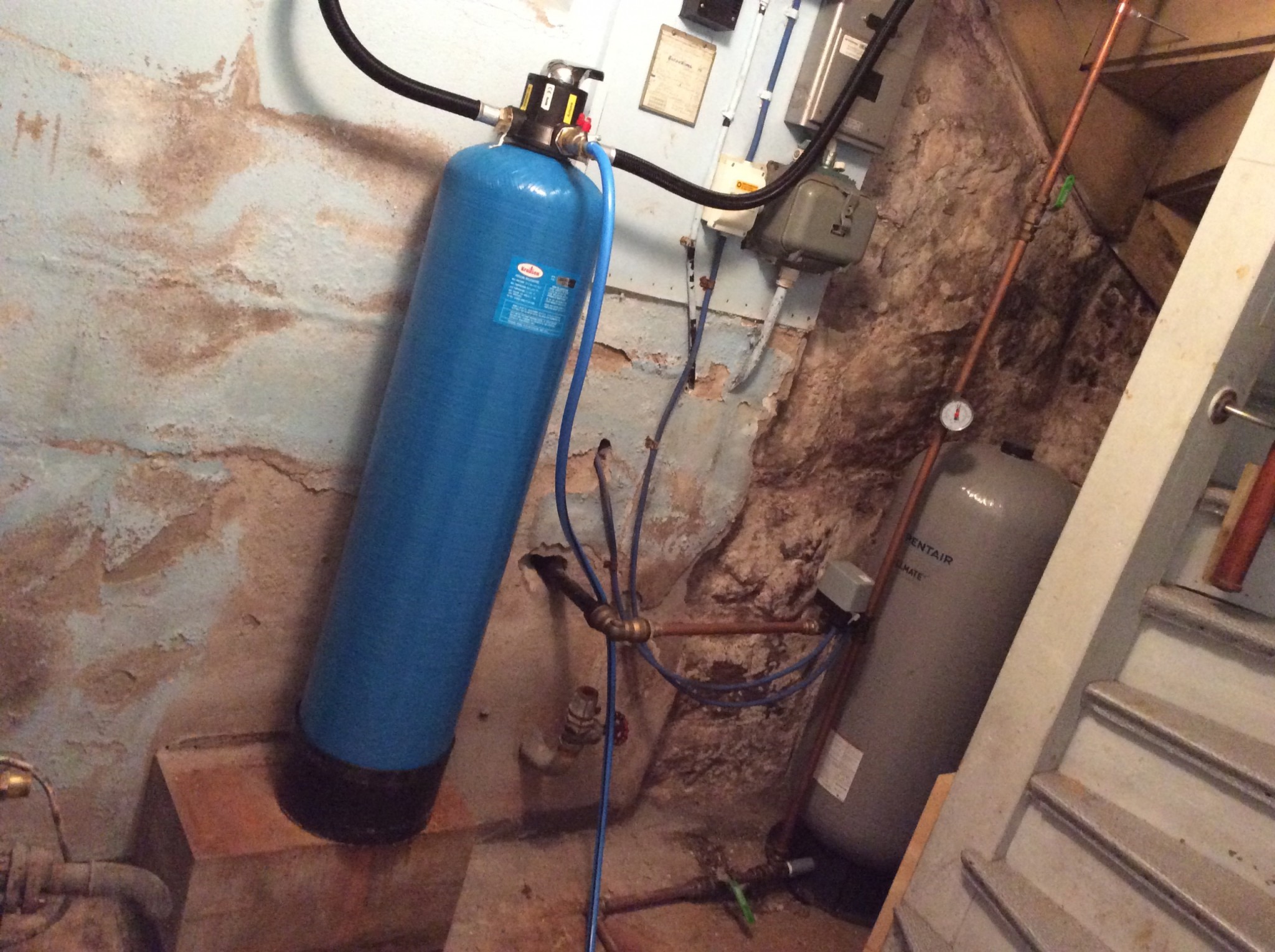

I slutändan borrade vi en ny brunn, satte in ett filter och har nu perfekt vatten. Gjorde allt själv utom borrningen och indragning av PEM. Tanken är att snygga till rejält när vi drar nya avloppsrör och renoverar väggarna samt trappen.

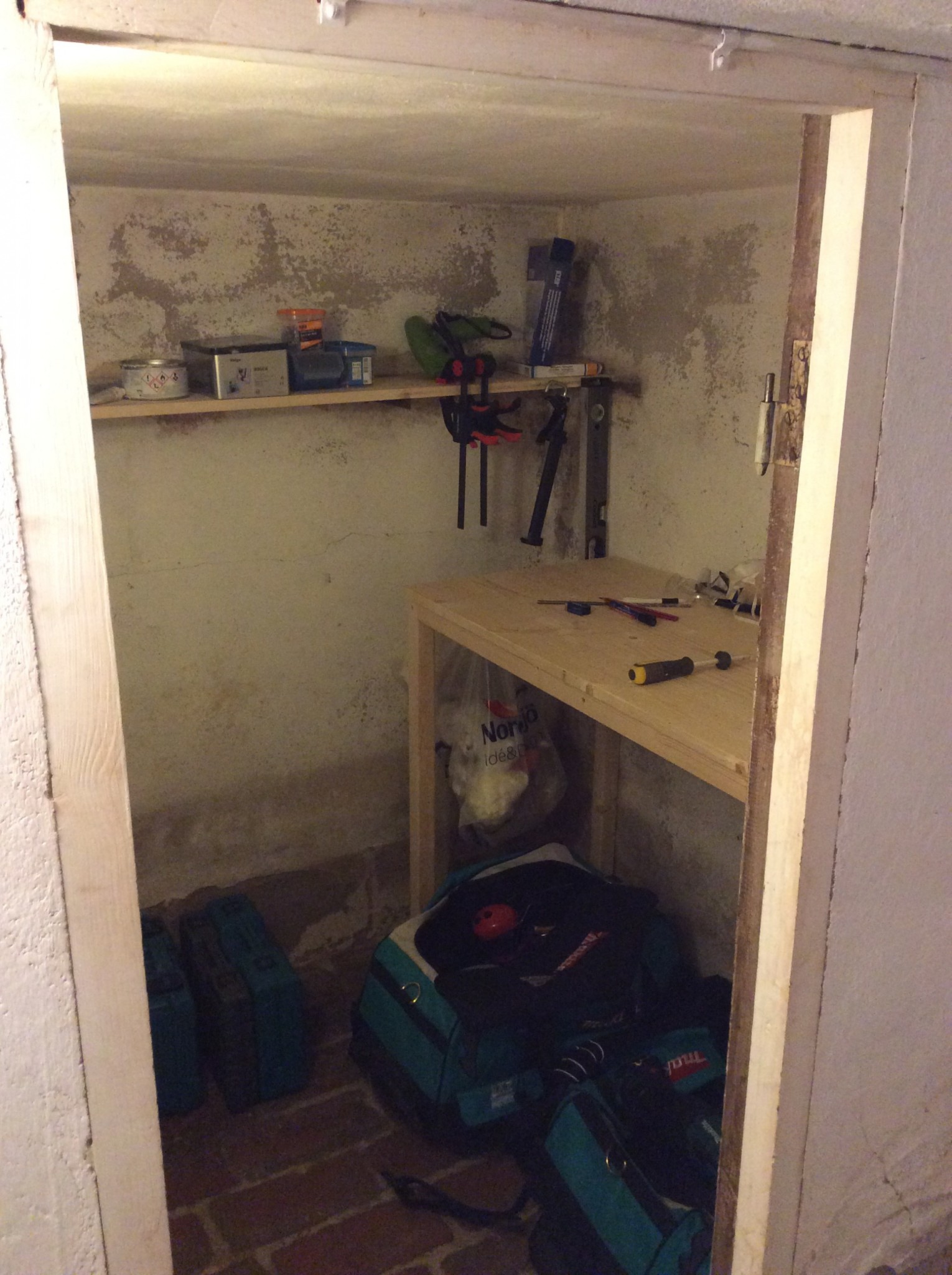

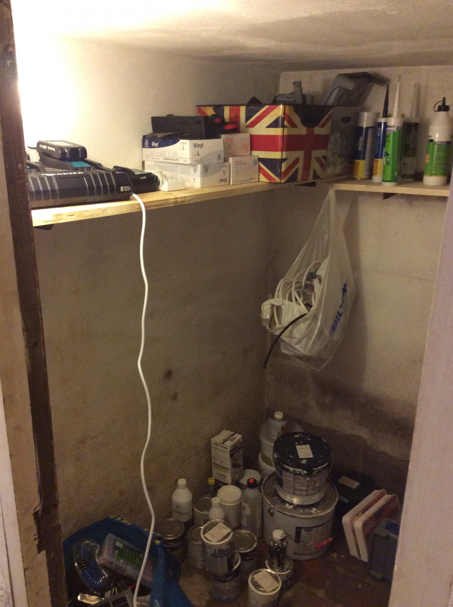

Gjorde om jordkällaren till ett verktygsrum. Tätade ventilhålen och satte in en avfuktare. Så nu åt det riktigt bra och fräsch luft där inne. Perfekt att ha ett gömme i huset där de viktigaste handverktygen, tillbehör mm kan vara.

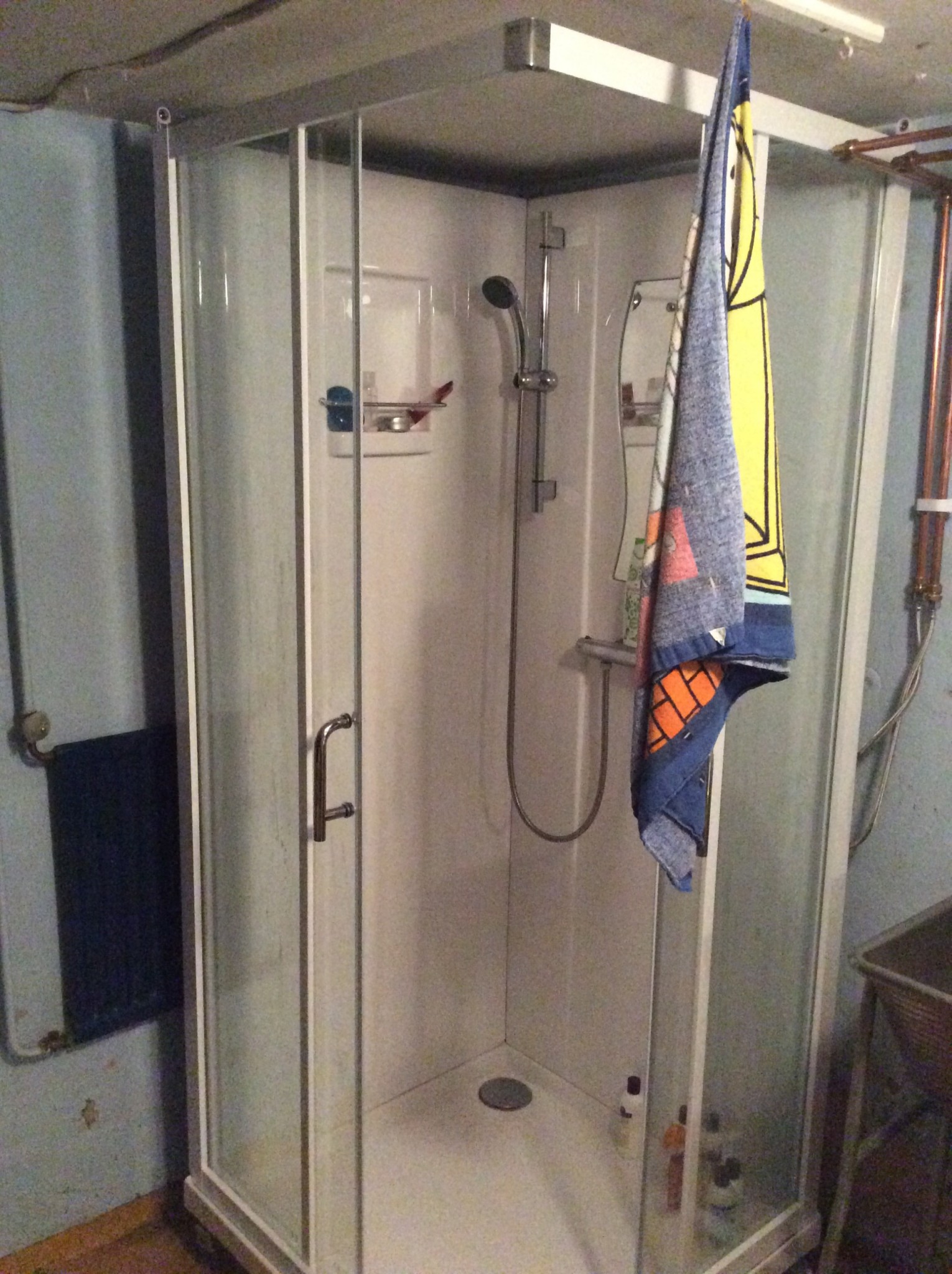

Satte även in en duschkabin då vi inte har något badrum. På det viset slapp jag stressa med stammen till badrummet och renoveringen i sig.

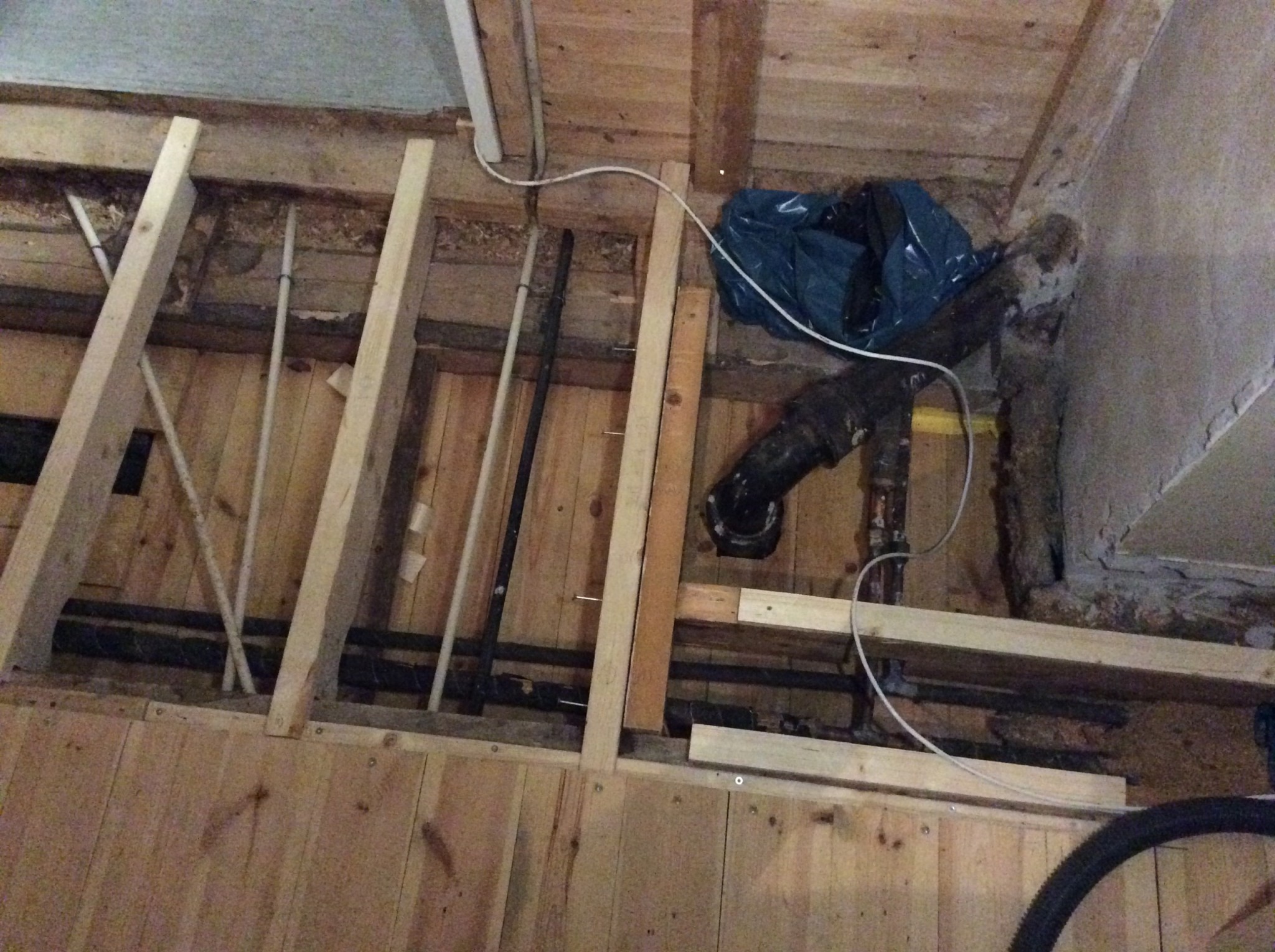

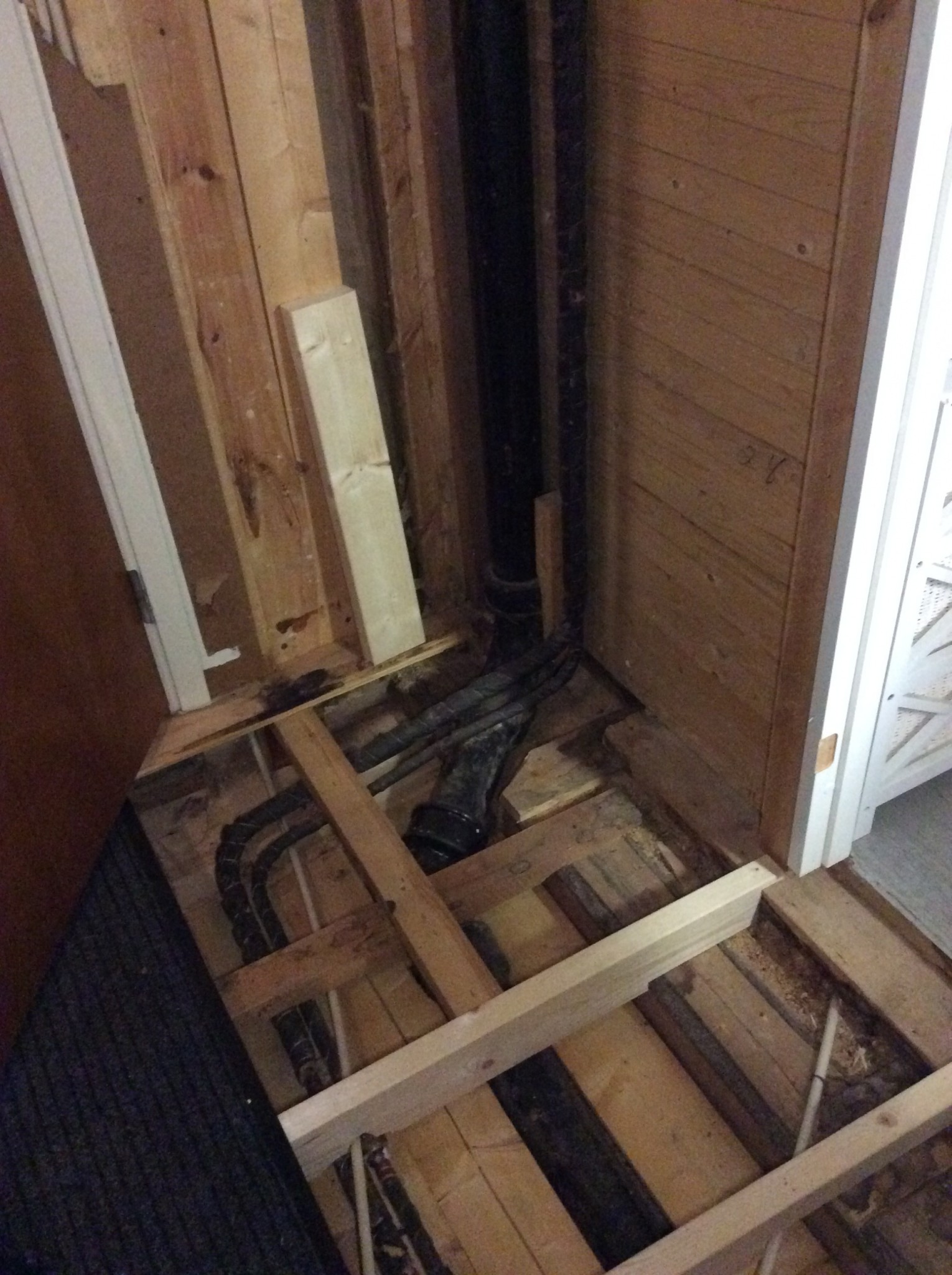

Och apropå stam så är bytet igång.. Första steget blev att riva hallen. Sen kommer jag dra upp PEX rör i rör från källaren från annat håll men det kommer senare på bild. Har en del jobb med håltagning. Mer om det senare.

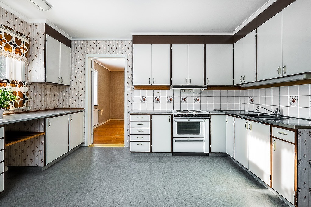

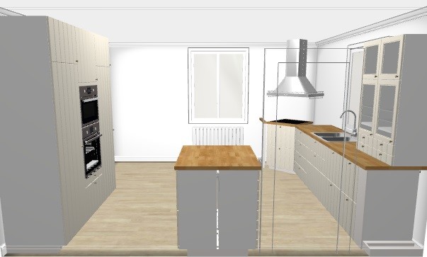

Egentligen ville jag inte alls göra köket nu men då badrummet ska få vattenledningar och hallen är uppbruten så vill jag göra klart. Att handdiska är väl inte kul men knappast ett problem trots småbarn. Så för att slippa ha en uppbruten hall i en evighet så väljer jag att göra köket nu.
Såhär ser köket ut just nu
För att vara 50 år gammalt må jag säga att det är helt okej.

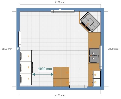

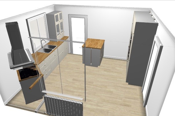

Efter ett otal ritningar har vi funderingar på denna. Tomrummet i hörnet är tänkt att fyllas med ett stort skafferi. Vad gäller den utstickande ön så är vi själva inte helt övertygade. Tyvärr så vill vi gärna ha en ö med möjlighet att stå och baka vid. Sambon gör tårtor och det resulterar i en massa utrustning så tanken är att anpassa ön så att hon kan ha alla baksaker i underskåpen.
Vi har försökt att tänka på triangeln så att man inte ska krocka med något. Att frysen står i hörnet känns inte som ett problem. Däremot så är raka vägen till kylen och skafferi från disk och spis.
Vi behöver inget bord då vi har en matsal
Ni får jättegärna tycka till då det är syftet med inlägget. Vi vill gärna ha spis och disk på andra sidan så att vi kan bygga halva köket innan vi river resten. På det viset slipper vi leva utan kök mitt i vintern.

Det fönstret är så himla lågt. Men beroende på hur skafferiet blir så gör vi antagligen en bänk framför och då blir det lite mer yta till vänster om hällen.Noseone skrev:
Tillägg: Hade vi inte haft elementet där så hade man kunnat bygga en bänk ändå vilket hade varit perfekt. Alternativt bygger man en bänk med hål under för elementet. Fast risken är att värmen fördelas dåligt i rummet samt att det blir strykfult.

Det hade varit riktigt gott! Hade det varit sommar och möjligheten att leva ett normalt liv under renoveringen så hade det varit möjligt. Men jag måste ta hänsyn till att vi ska leva i det samtidigt och att ta in hantverkare är uteslutet pga ekonominkrilleman_215 skrev:

Det hänger mer på att jag inte kan riva hela golvet på en gång. Jag kommer behålla halva köket under tiden byggnationen av nya disk och spisområdet byggskrilleman_215 skrev:
Det är väl inga problem. Men då får du ju dela köket på mitten från radiatorn sett och lägga två slingor.
Lägg golvvärmeslingan på den ena halvan och stick upp ändarna så det passar på shunten.
När du river upp andra golv-halvan kastar du ut radiatorn och kopplar in din golvvärme i samma veva!
