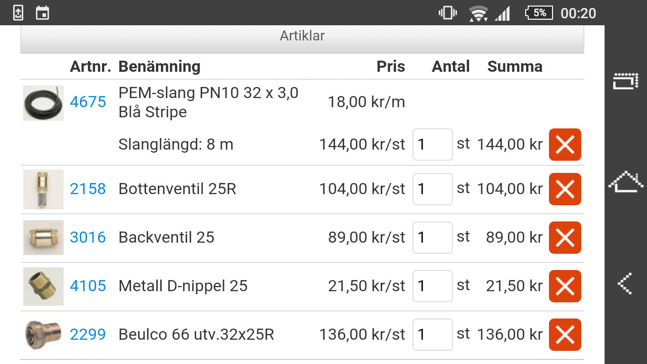

Eller sätter man en vanlig bottenventil med sil och sen en backventil alldeles ovan?
Renoveringsnovis
· Dalarna
· 3 173 inlägg
Bottenventilen är en backventil i sig. Så du behöver inte sätta någon extra direkt i brunnen.
"Förr" så var det vanligare att man satte en extra backventil vid pumpen. Det brukar inte göras på dagens installationer men är inte fel att endå göra.

Blev en 25m då jag åker på att renovera brunnen och inkommande rör. Mer om det när det är klart. Har i alla fall grävt hälften idag och ska egentligen fixa resten imorn.... men att skita löst och kräkas borgar för bortkastade hyreskostnader

Det kändes ut att vara en välbyggd bottenventil. Pump tar jag när brunnen är renoverad och slangen är indragen.
Köpte
Bottenventilen r25: 5662678
Slang 32mm: 2406160
Prk skarv 32xr25 utv gänga: 2435337

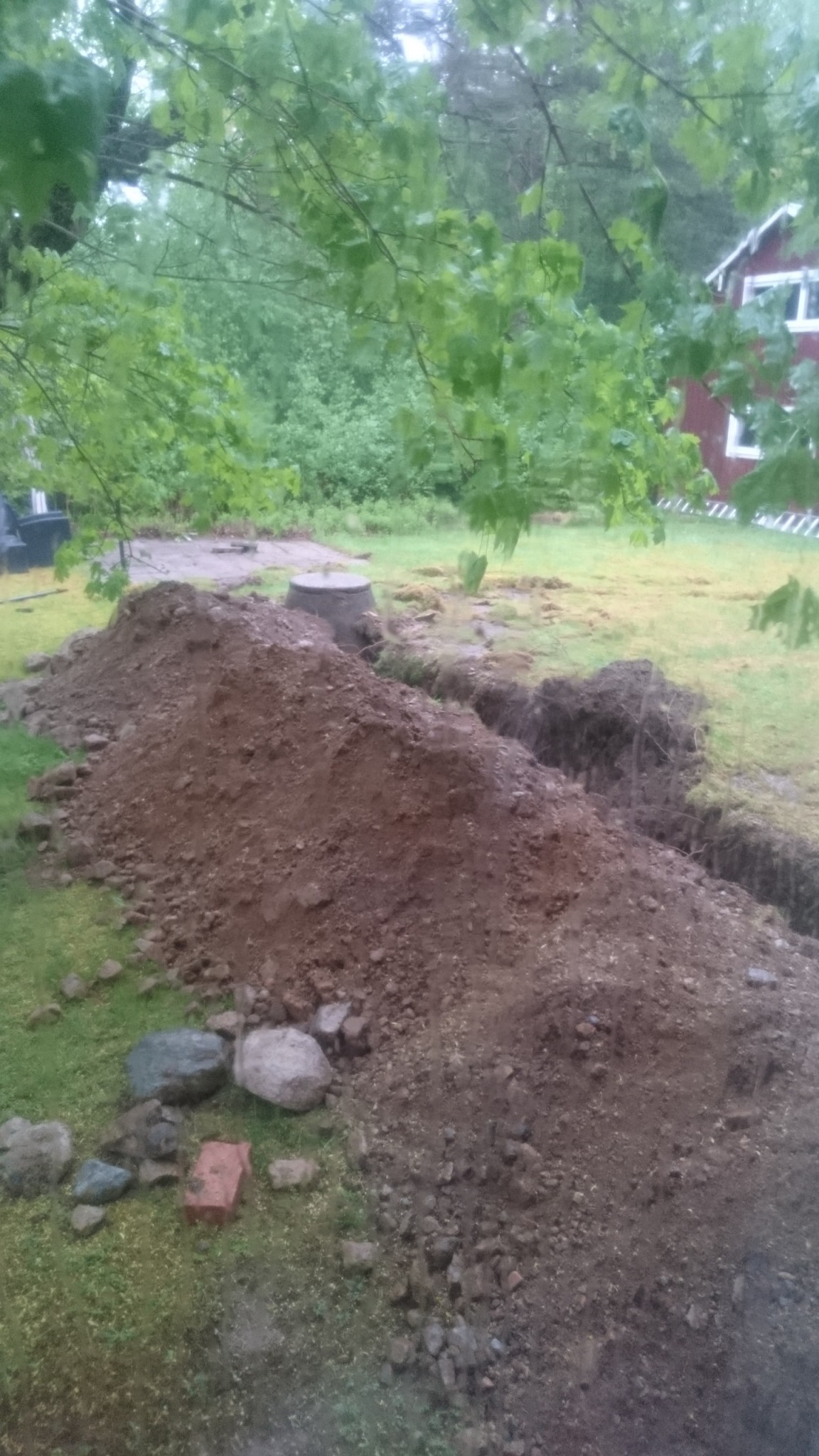

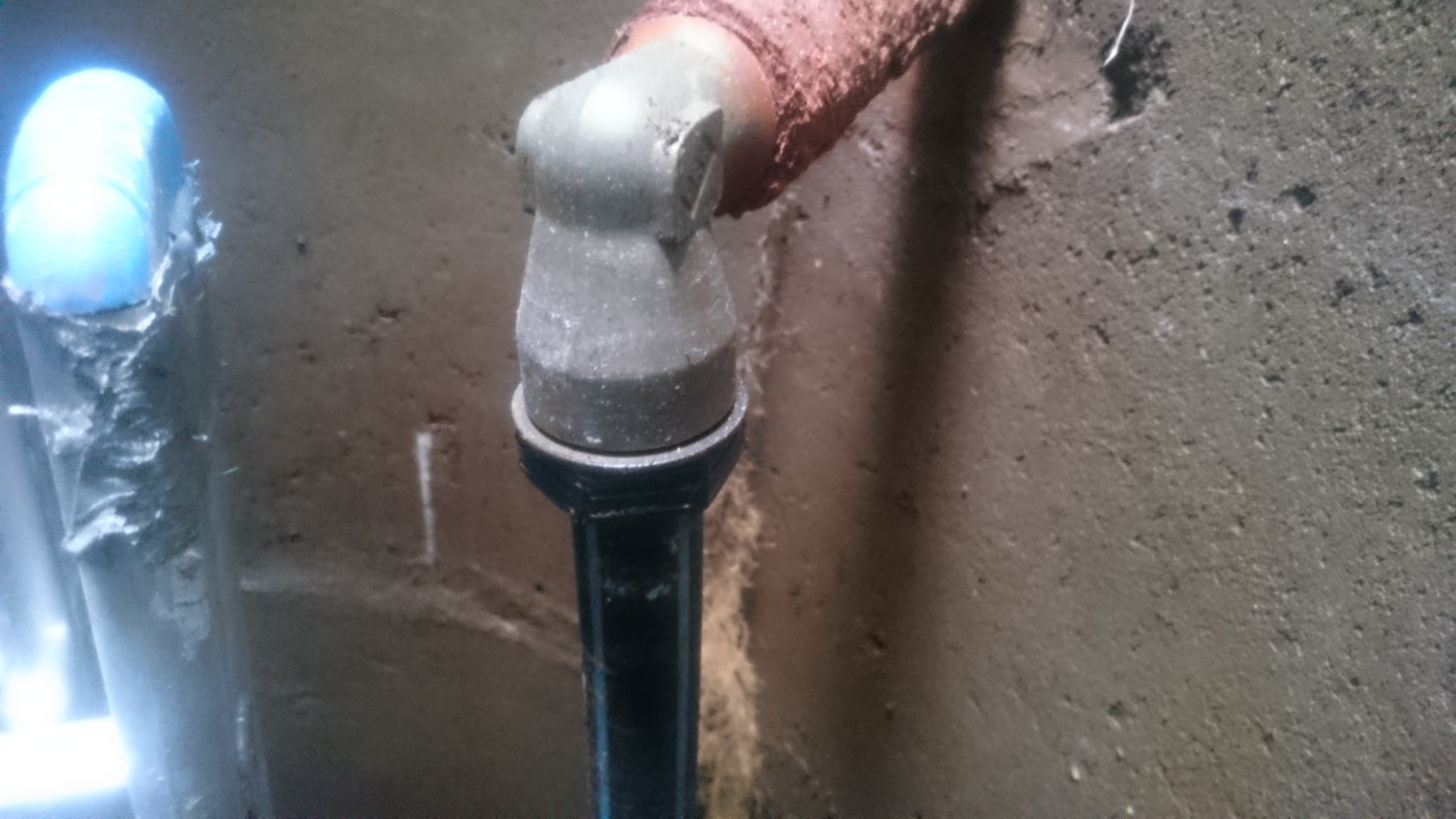

Som sagt, brunnen behövde en översyn. PEM-slangen med bottenventil hängde mot bottenplanet och där trodde jag problemen skulle stanna, om jag bara satte dit en ny slang och bottenventil samt grusade botten.
Aja, det är ju bara en slang och tömde ur brunnen lite till. Det visade sig vara ett växthus där nere. Eller djungel? Jaja, jag får väl täta lite och köpte Finjas Cement Bruk A och deras vattenstopp.
Mums.. och ungefär här insåg jag att röret skulle behöva grävas upp.

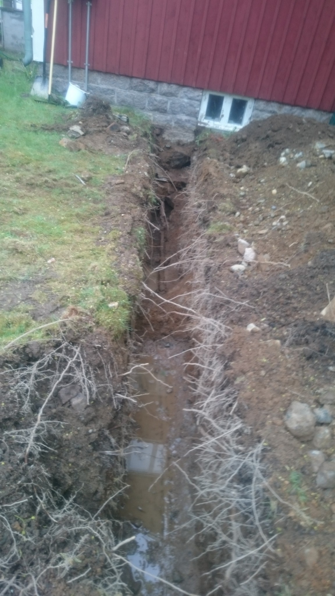

Svårt att tro kanske men jag är lite av handlingens man. Tyvärr lite väl påstridig ibland när det gäller att utföra något. Jag kallar det driftighet. Grävare hyrd. Första kvällen hann jag med hälften. Dag två var jag illa tvungen att åka dit 1,5h med magsjuka. Det var hemskt... men om barnen ska kunna dricka vatten om 13 dagar så var jag illa tvungen
Och när jag står här med tomten uppgrävd, brunnen toppfylld och sätter tigersågen i röret utan att tänka så blir jag... blöt. Det är här jag sätter in min driftighet. Med otydliga instruktioner får jag min vän att förstå vilken kris det är. Jag vill inte att hålet ska fyllas med massa vatten från det läckande röret. Pumpen kastas ner och med nöd och näppe så sjunker nivån under röret. Knappt. För när jag stänger av stiger nivån synligt. 5cm per 2min ungefär. Det är ytvatten som trycker in mellan skarvar och rothål. Jag fortsätter att pumpa ur för att se hur det ser ut längre ner. Samma procedur. Ju närmare skarven desto långsammare gick det att tömma.
Så nu ska vi borra ny brunn... den är bortom räddning iom att den läcker så hemskt. Känns kanon efter att ha grävt upp allt. :|
