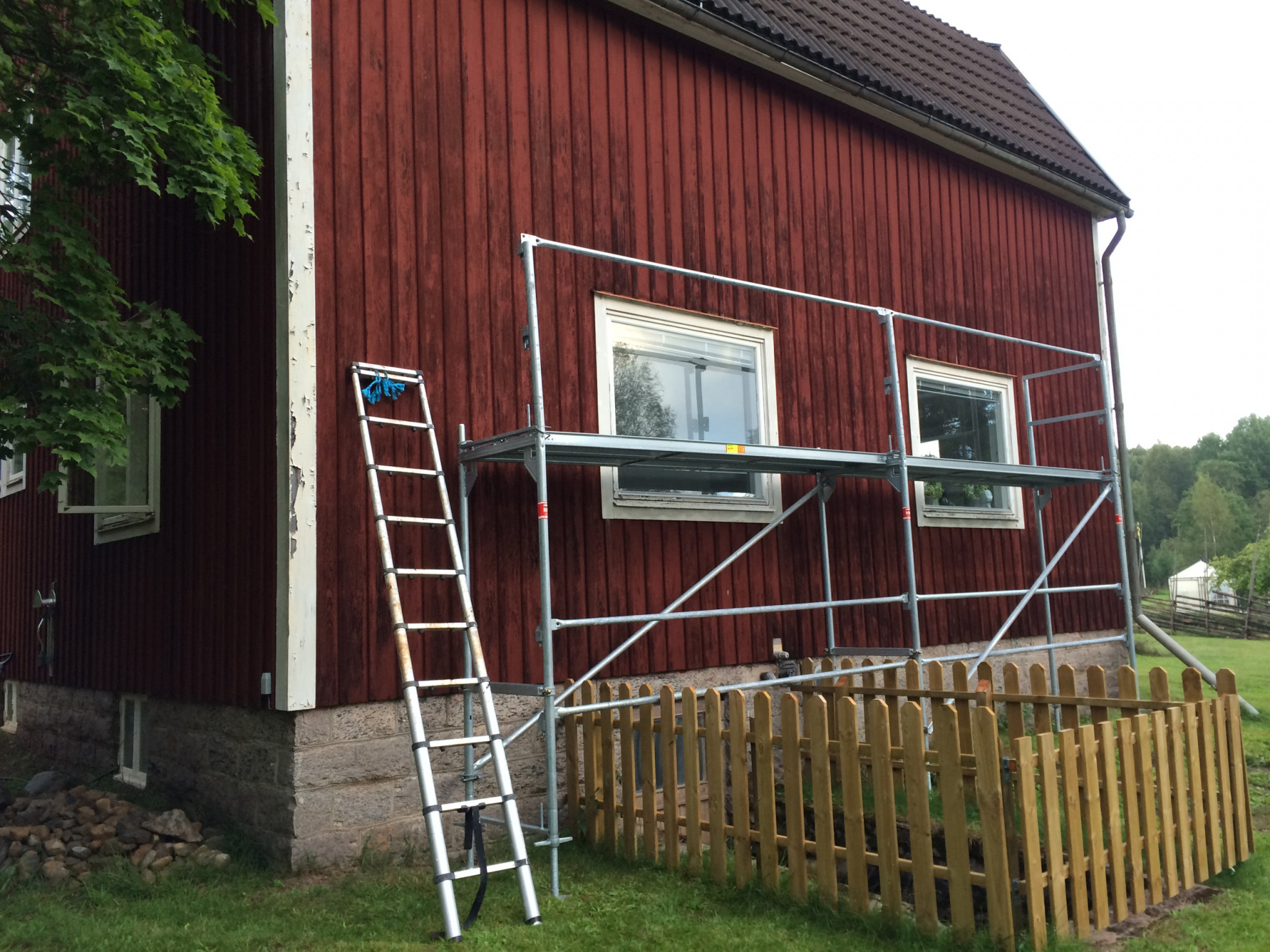

Nu har jag fått tag på en ny mobil så att jag kan ta lite vettiga bilder.

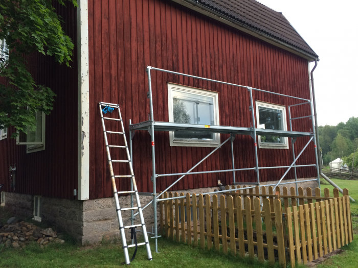

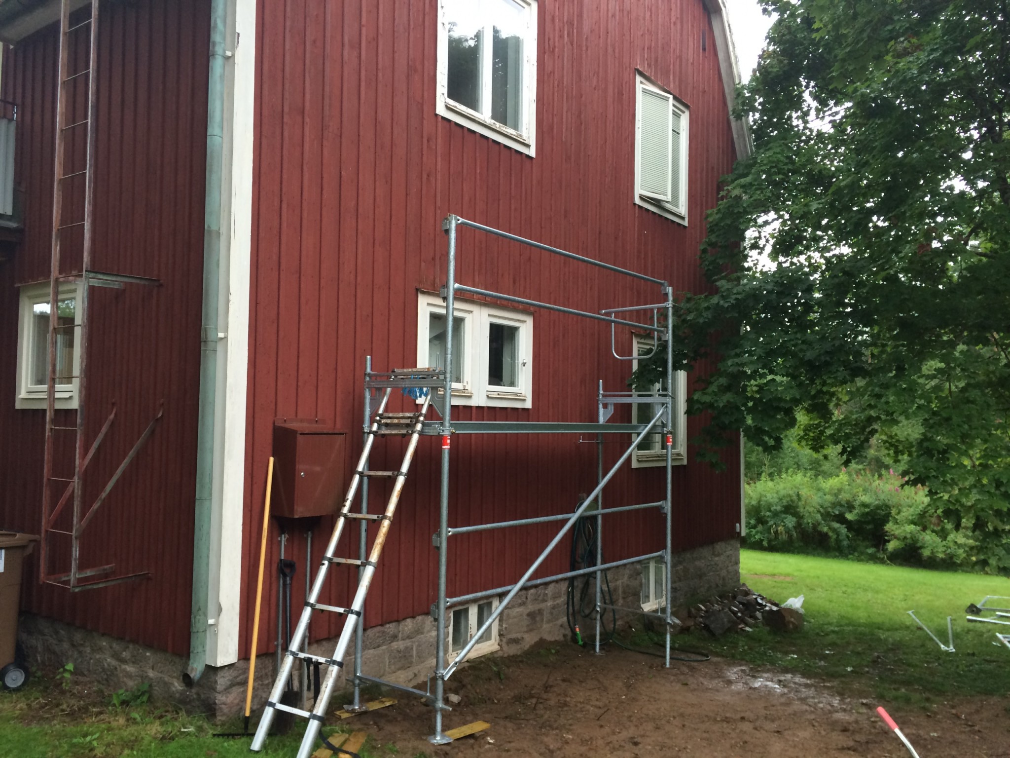

Först ut är att montera byggställningen. 6m bred och 2,3m hög. Ska komplettera med två räcke till så att jag kan ha den som på bild (kommer nästa vecka). Ska även snickra ihop ett sparkskydd. Nästa vecka kommer även våning tre med inbyggd stege. Ställningen har jag monterat själv. Man får vara lite påhittig i vissa moment för att inte riskera personskador.

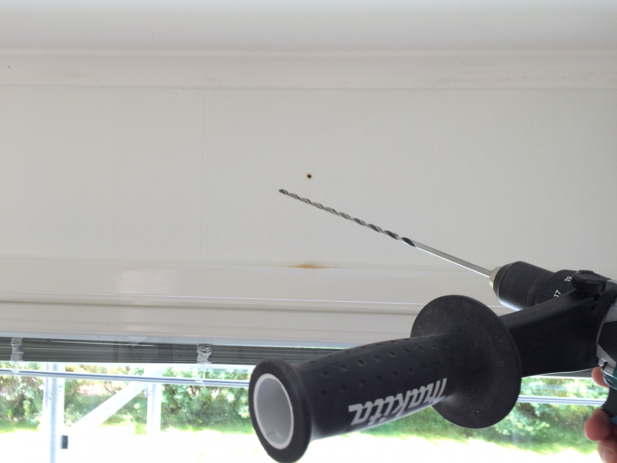

Första hålet borrat... Sa jag att vi har ett trähus på riktigt?

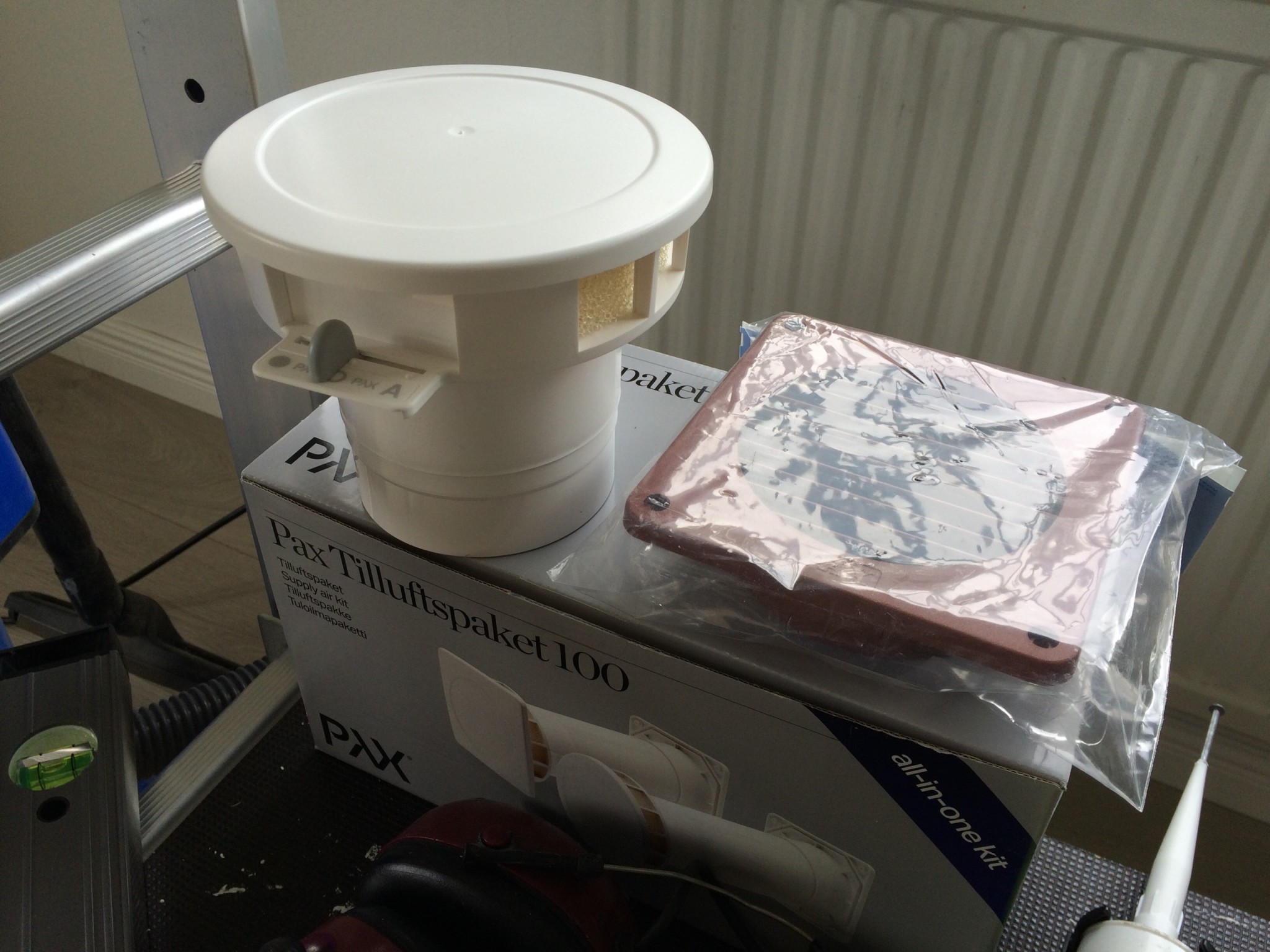

Nu blir det lite live-feed för enkelhetens skull.

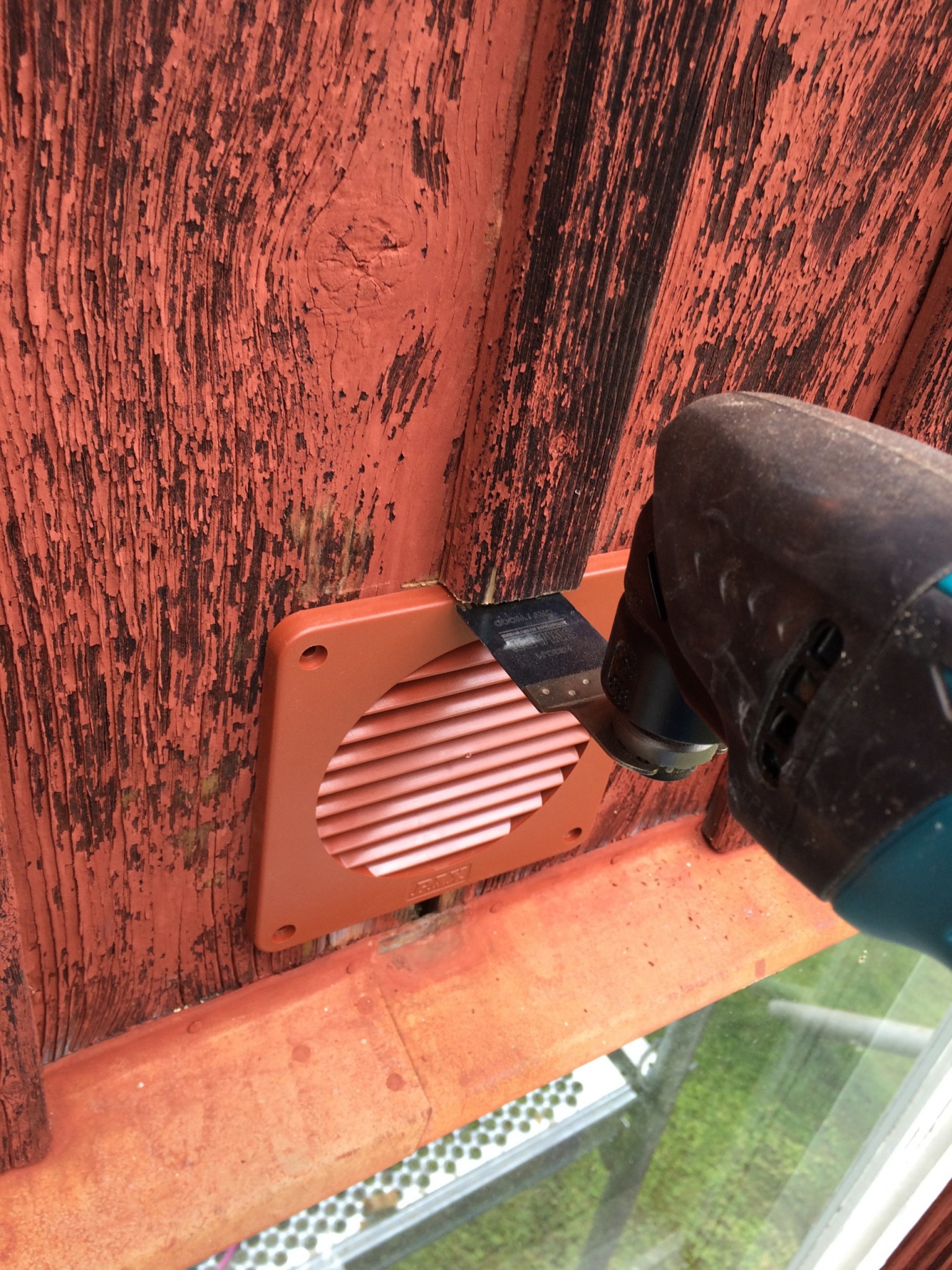

Ventilen som ska till är ett tilluftspaket från Pax. Köpte ett falurött galler till utsidan.

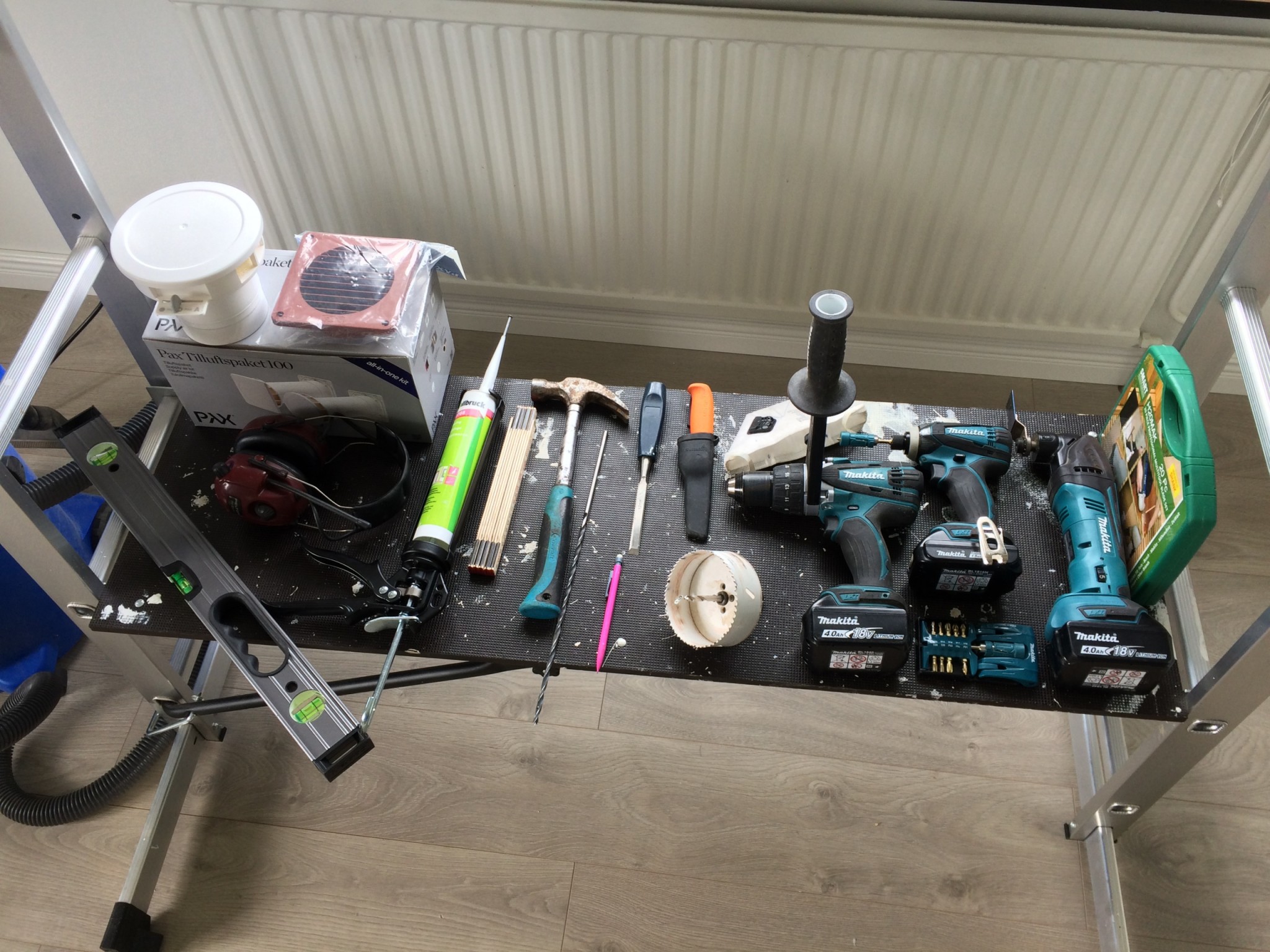

Fram med alla verktyg som förenklar. Notera att jag skriver förenklar och inte krävs

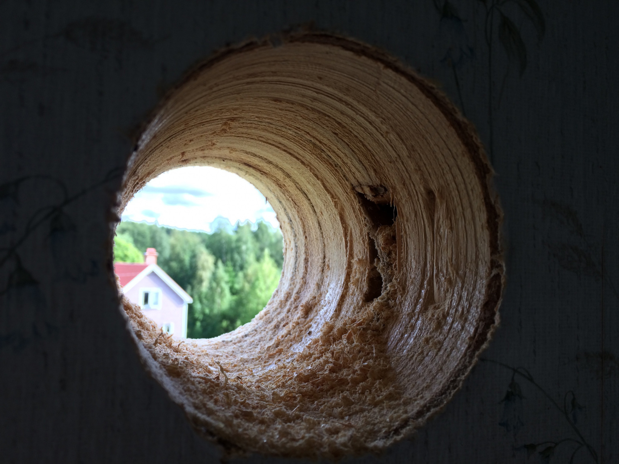

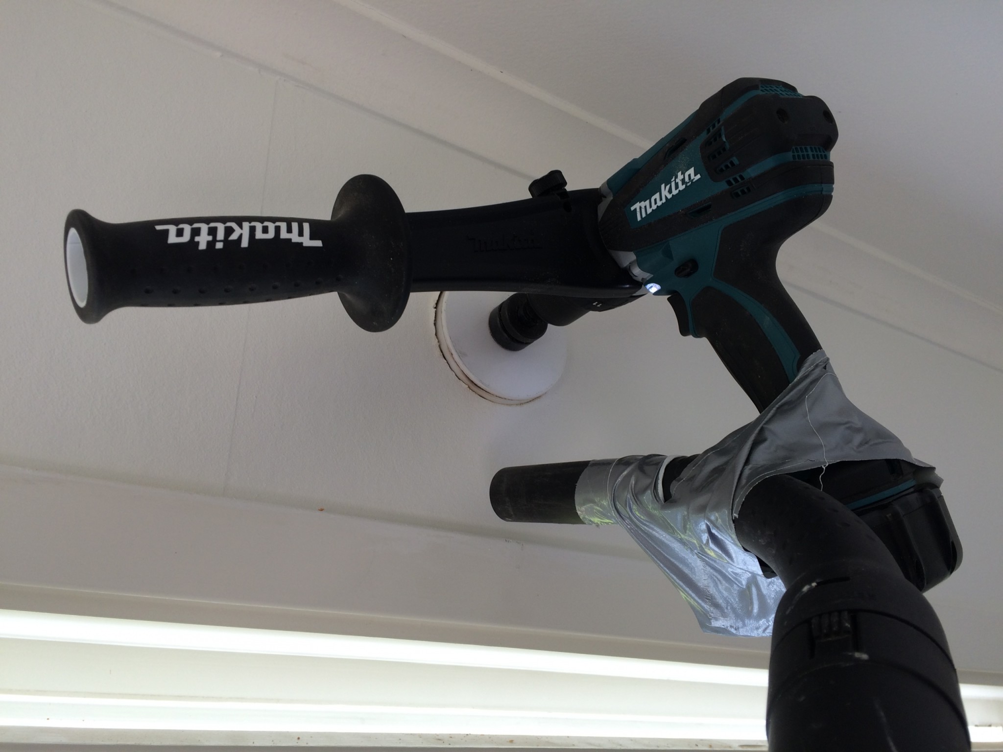

Först la jag ett rikthål (?) med en 6mm borr så att hålsågen vet vart den ska.
Sen fick hålsågen från Classe ta över. 460:- för hålsåg 105mm, hållare, fyra 30cm borrar, 30cm förlängare samt en säck briketter. Hittills har den funkat perfekt.
Körde lite finmek för att slippa lite av dammet..
Stämjärn och hammare för att plankstommen är tjockare än sågen djup. Var inga problem att hugga ur.

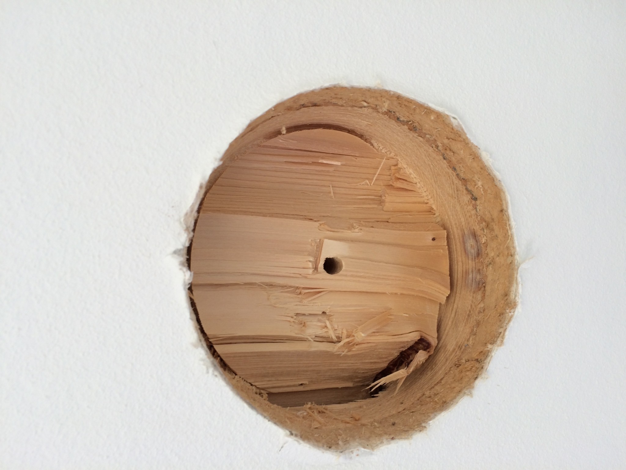

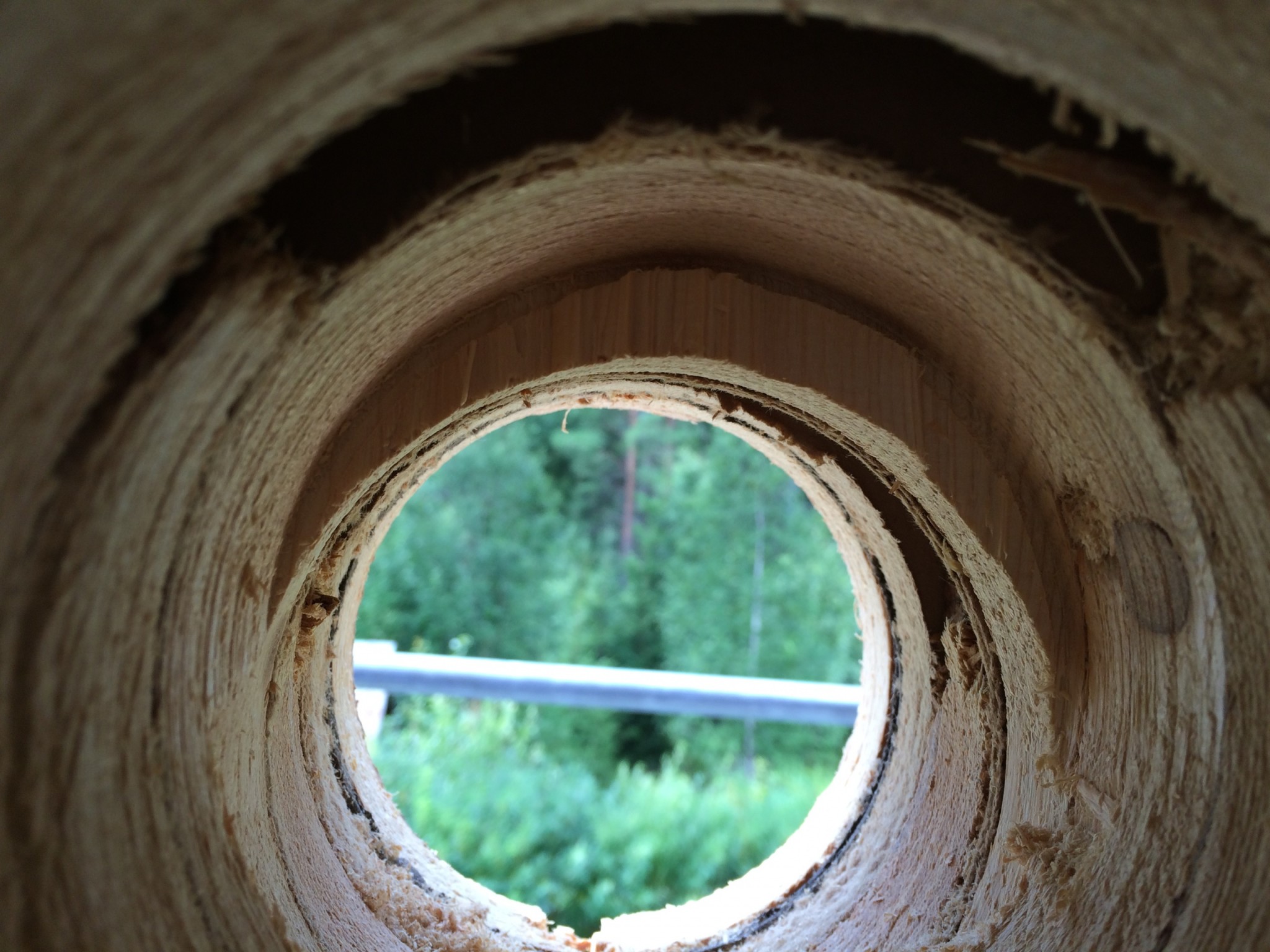

Det blev lite snett i det här hålet..
Tack och lov för förlängaren som äta sig igenom från ena hållet nu. På andra sidan finns det lite mer spelmån iom gallret.
Såga ur för gallret och montera det.

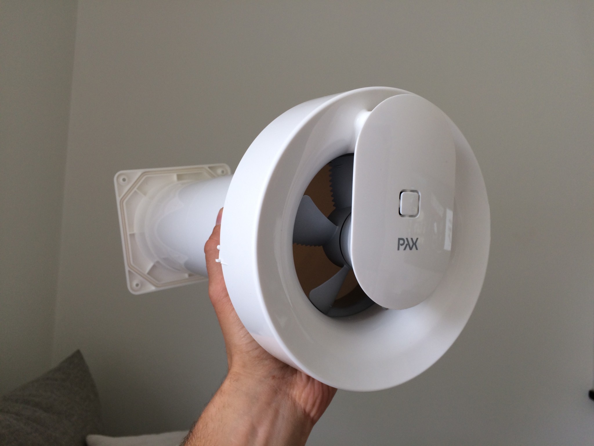

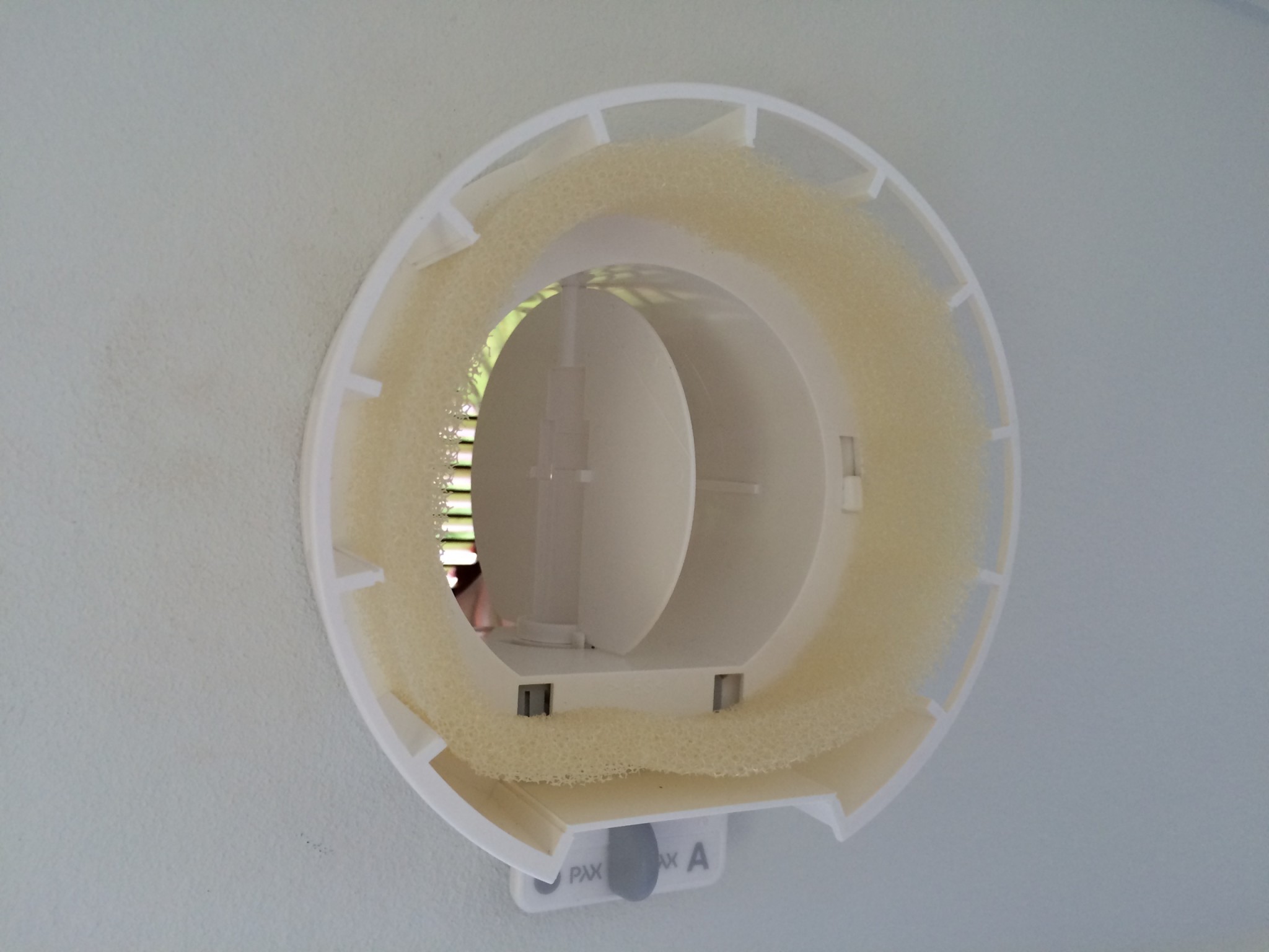

Montage inifrån består av att måtta ut rörets längd på centimeter , trycka dit och skruva fast spjällhuset.
Klart!

Pax Calima som styrs från telefonen. På måndag kopplas den in med utanpåliggande kabel, men i vinter när toaletten renoveras får den dold kabeldragning.

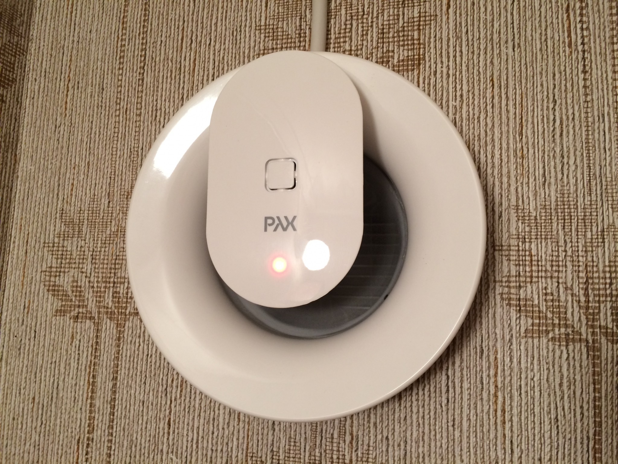

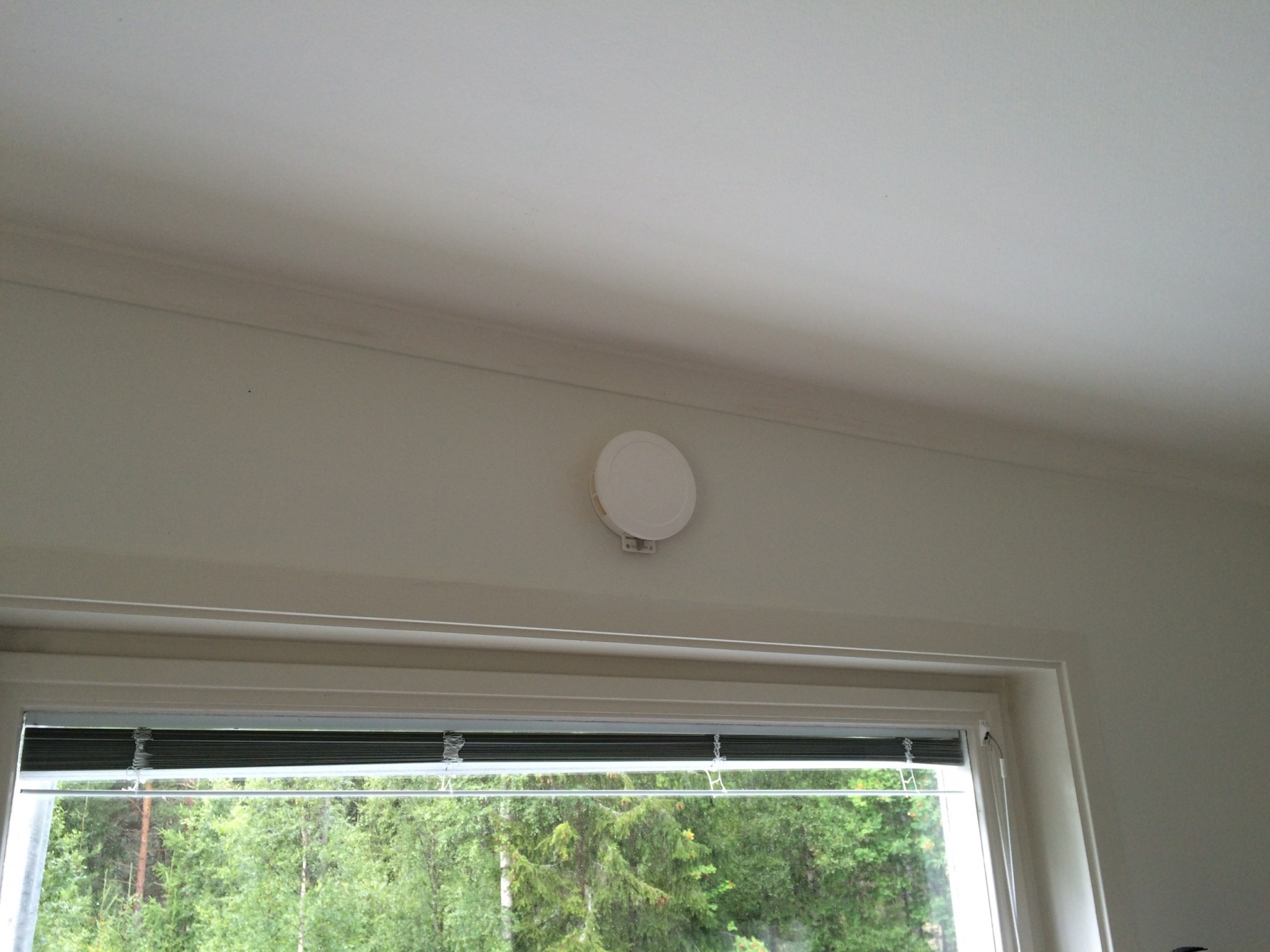

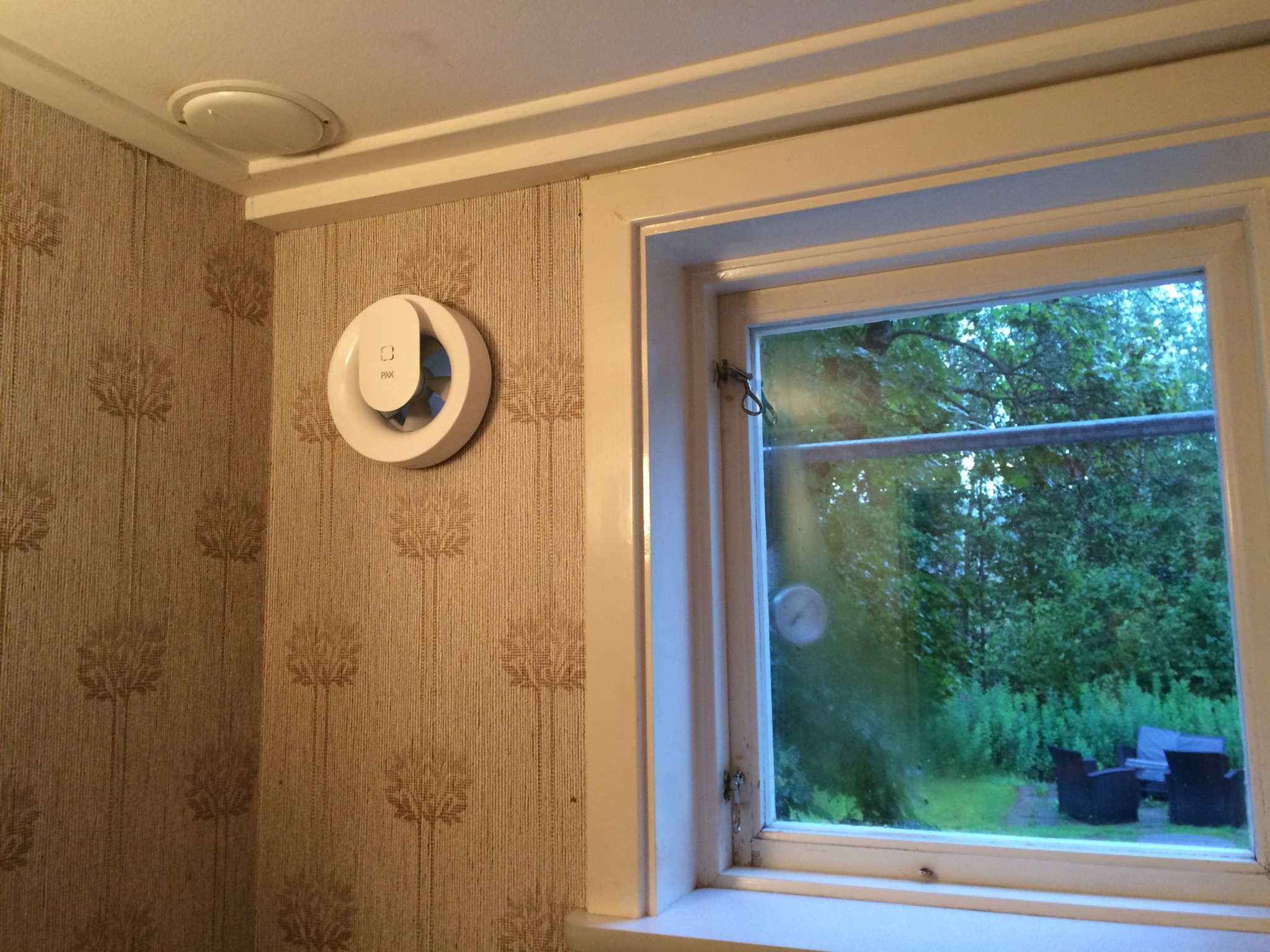

Nu är två av tre fläktar installerade. När badrummet är klart åker det in en Paxfläkt även där. Den som sitter på toaletten är provisoriskt installerad då den kommer renoveras i vinter. Men då får den dold kabeldragning.
Fantastiskt vilka inställningsmöjligheter Pax Calima har. Sjukt enkel att installera och styra med en app i telefon. Det finns fler inställningar än jag skulle kunnat gissa mig till, och allt förpackat i en enkel och lättförstådd app. Den får utan tvekan 5/5 på alla punkter såsom användarvänlighet, ljudnivå, design, effekt, energiförbrukning etc.

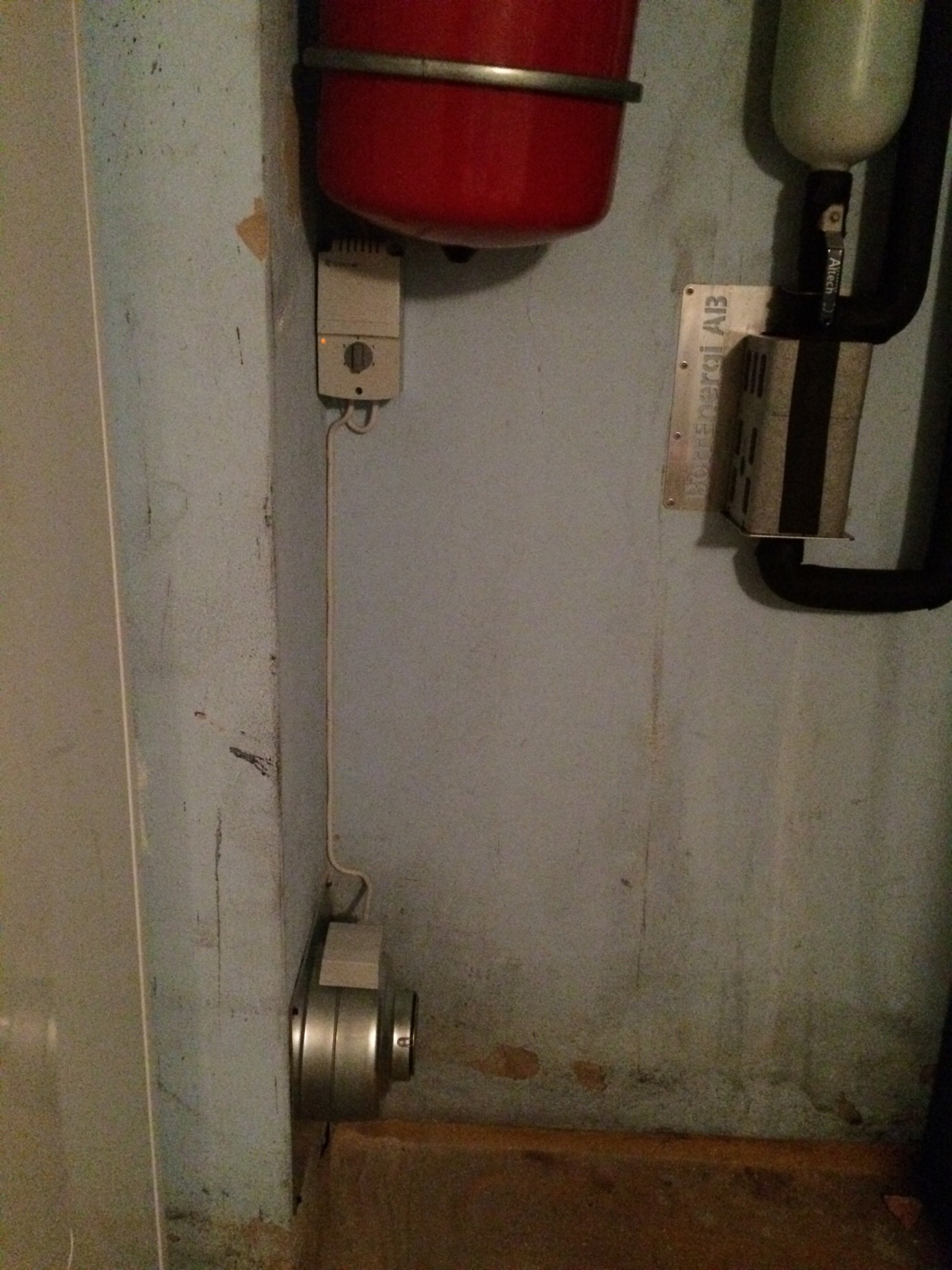

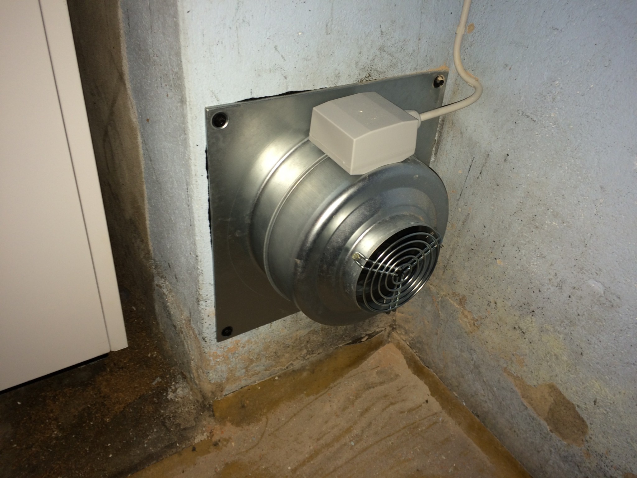

Fläkten i källaren är vår stora frånluftskälla. För sin storlek är den väldigt tyst. Har sex fläktlägen där nivå tre passar systemet just nu. Så det finns kapacitet om vi ska expandera med en våning till eller bygga ut lite.

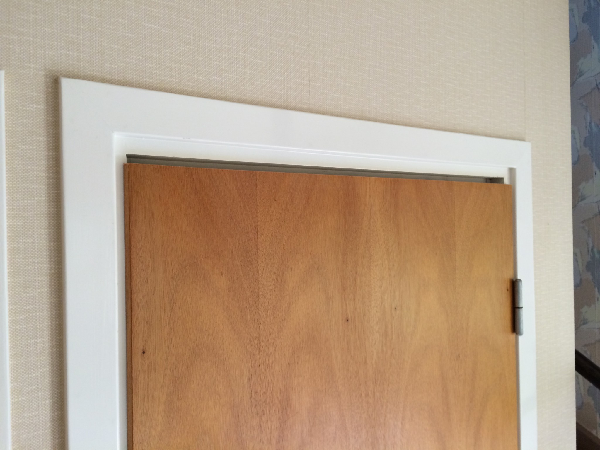

Ventilationskillen räknade lite och bad mig kapa 20mm i nederkant på dörren. Eftersom jag har köpt på mig en hygglig verktygs arsenal så åkte självklart allt fram. Sänksåg med linjal, byggsåg och hyvel för att komplettera nedre ramen som försvann med de 20mm etc. Gjorde det väldigt överambitiöst.... helt i onödan. Som sagt, den skulle kapas i nederkant...

Tillägg: luften i huset är milsvidd bättre än tidigare. Nu slipper vi ha korsdrag
