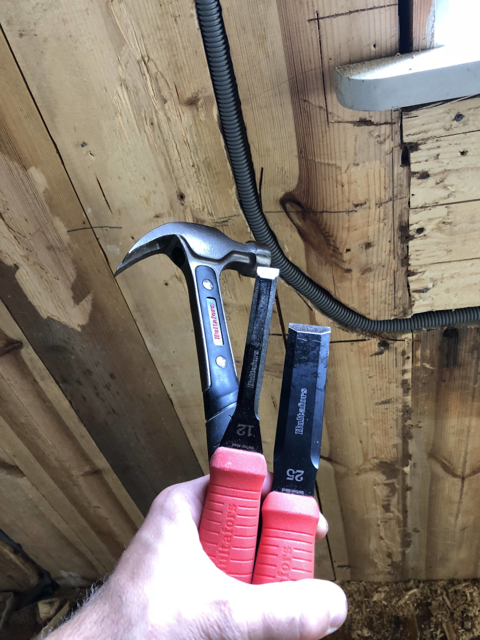

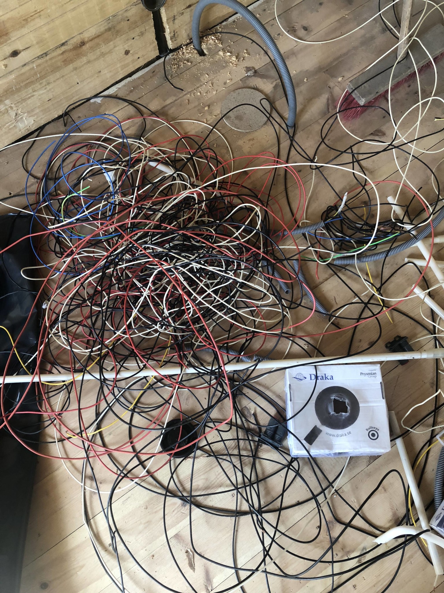

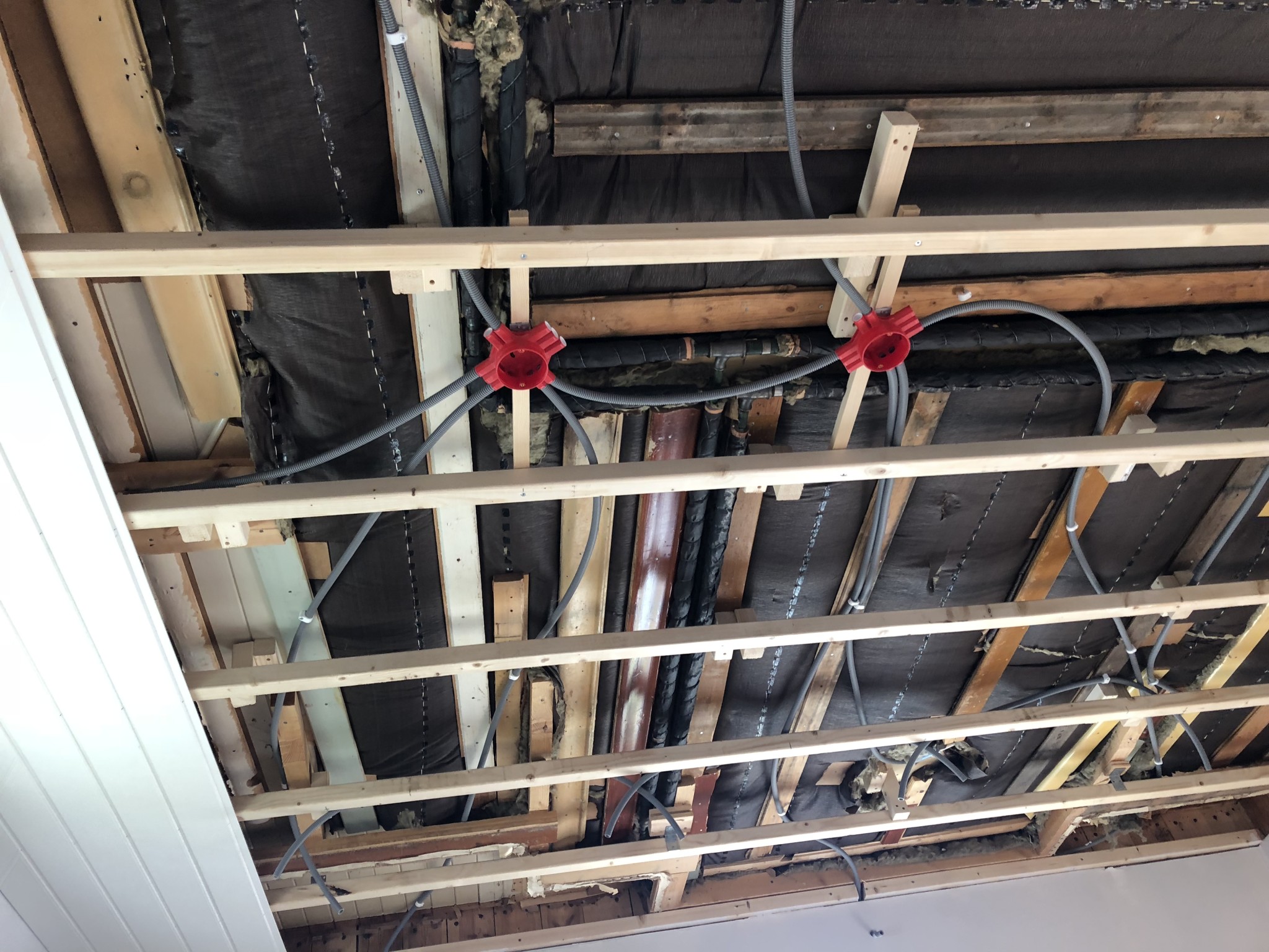

Steg ett blev att se över all el. Allt såg fint ut med tanke på skicket kablarna var i. Efter 50 år så kunde de lika gärna hålla i 50 år till.
Därför bytte vi allt. Det är så otroligt dumsnålt att inte göra det när man ändå är igång. Vi drog om allt på nedervåningen och la till jord. Bara själva uttagen på nedervåningen tog säkert 15 minuter att dra om.
Resten i köket tog någon timme.
Det blir lite spottar i taket som städbelysning, nya uttag här och där, två taklampor samt två uttag för fönstren.

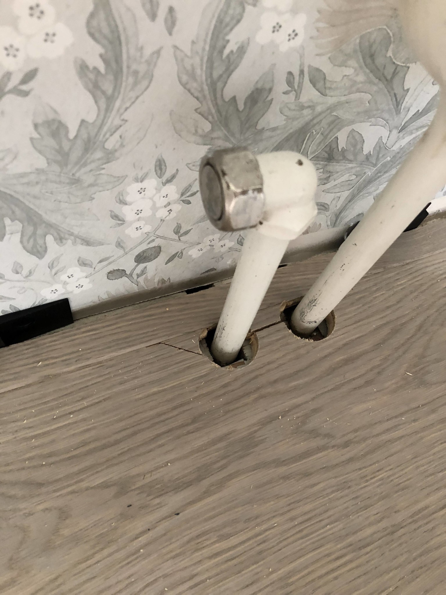

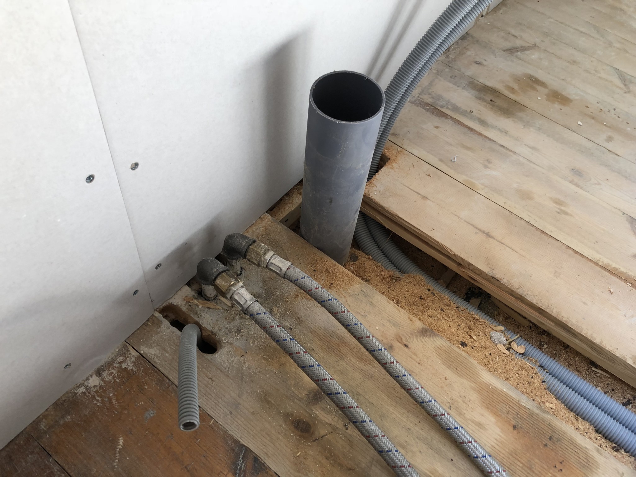

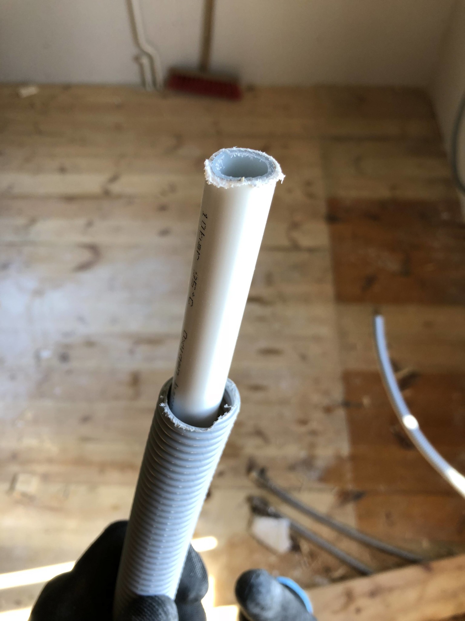

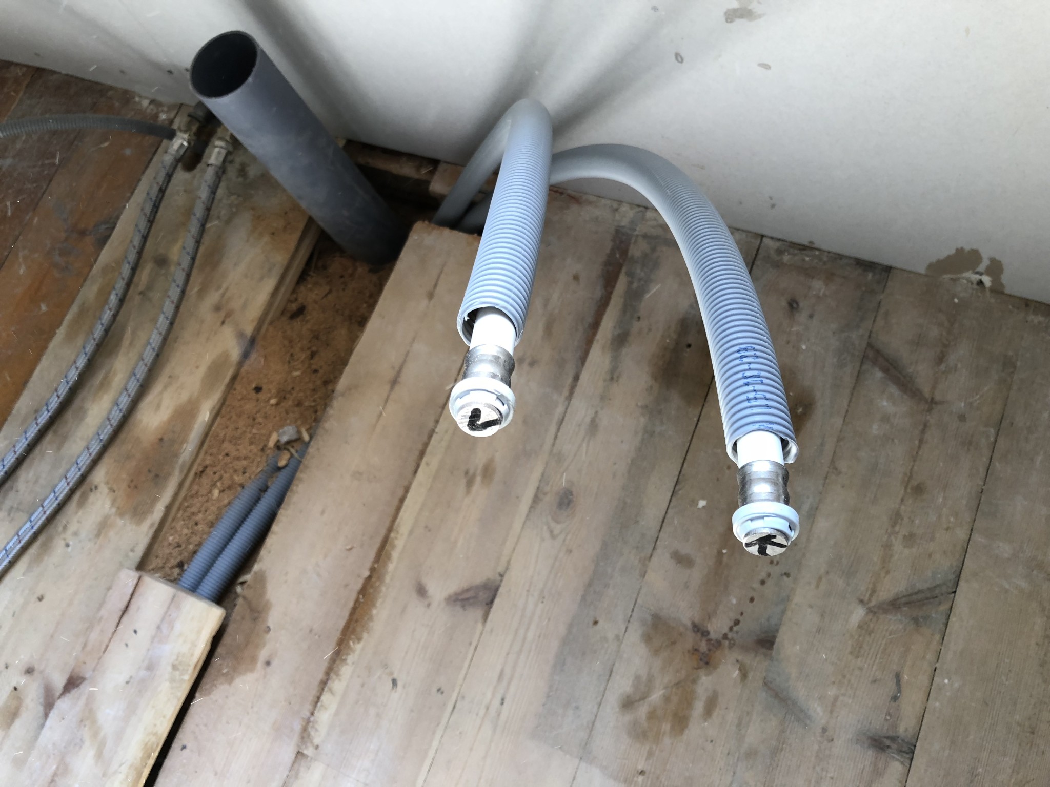

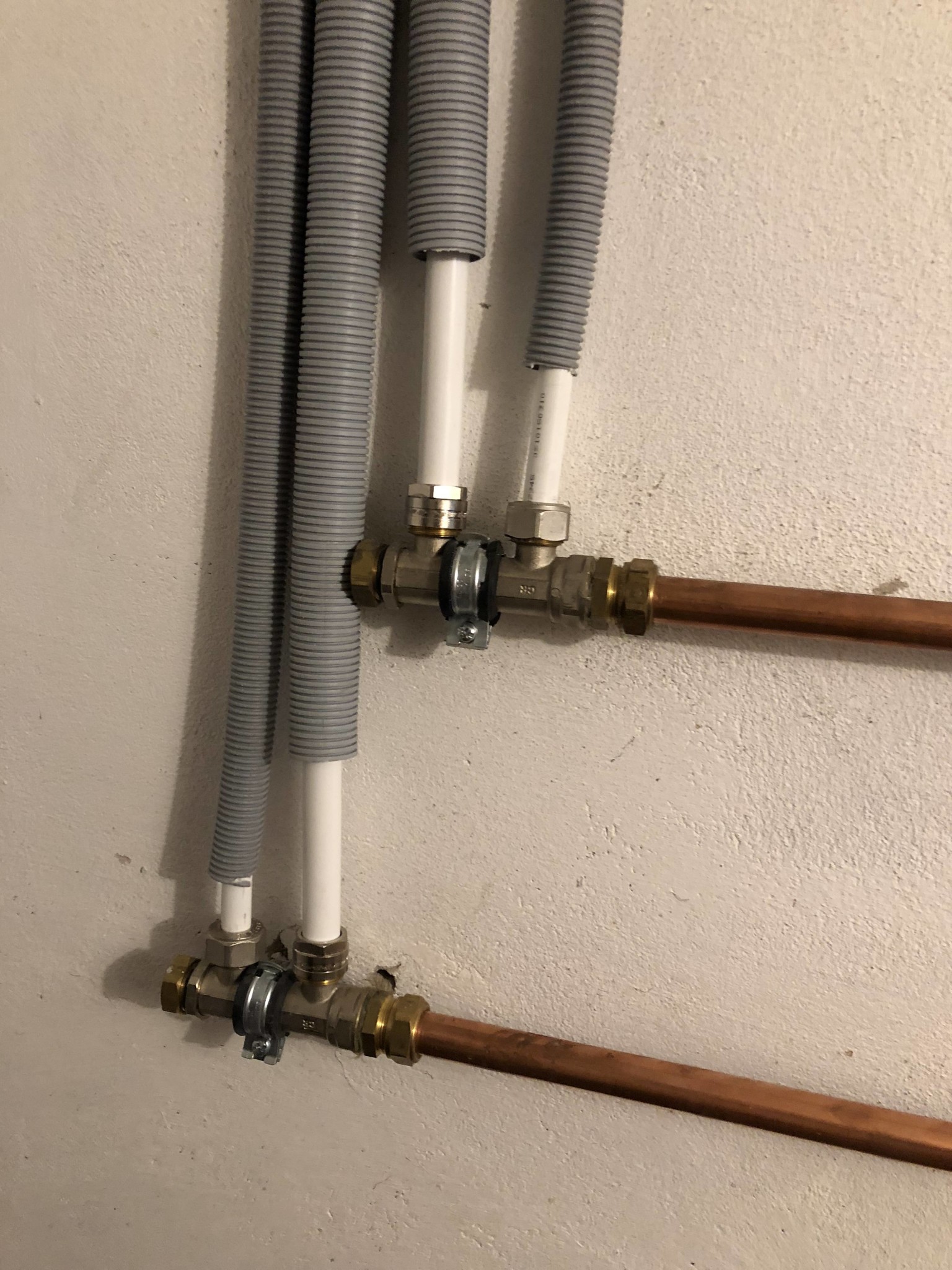

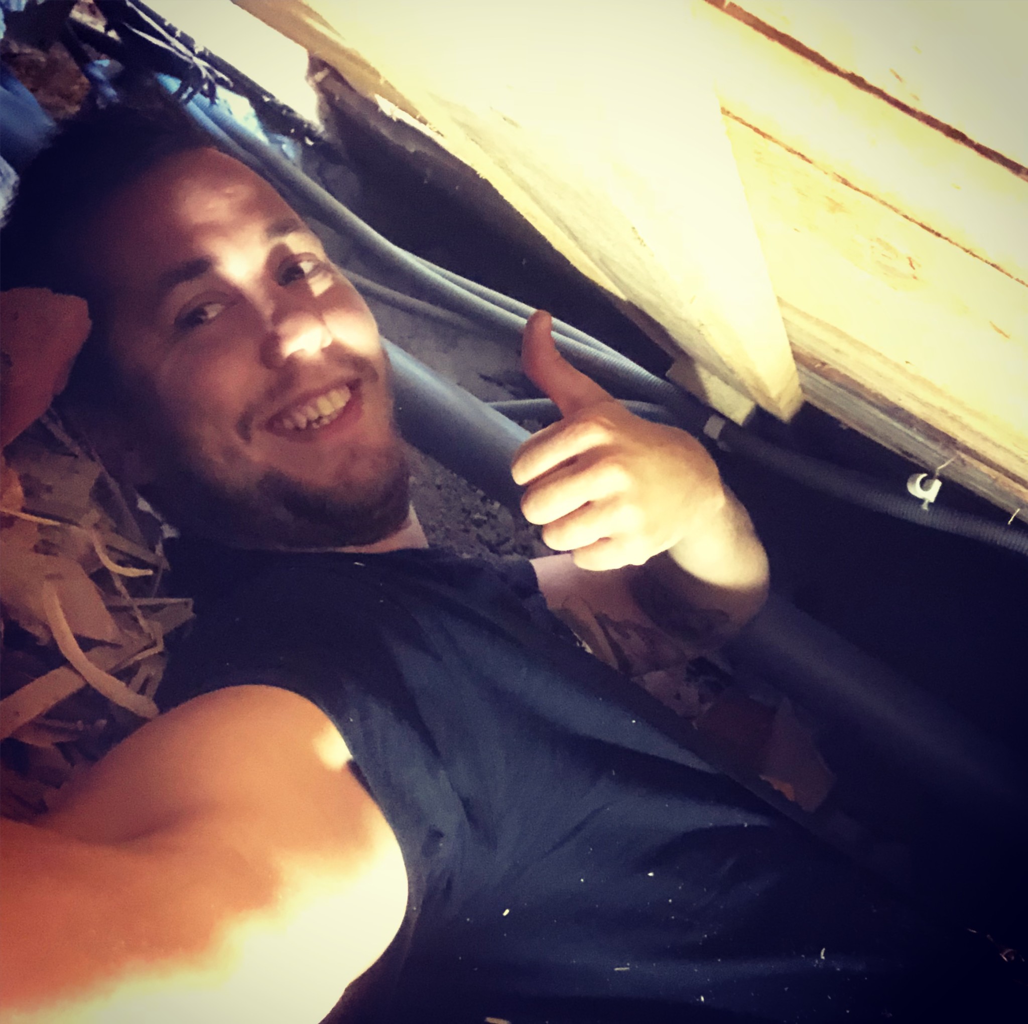

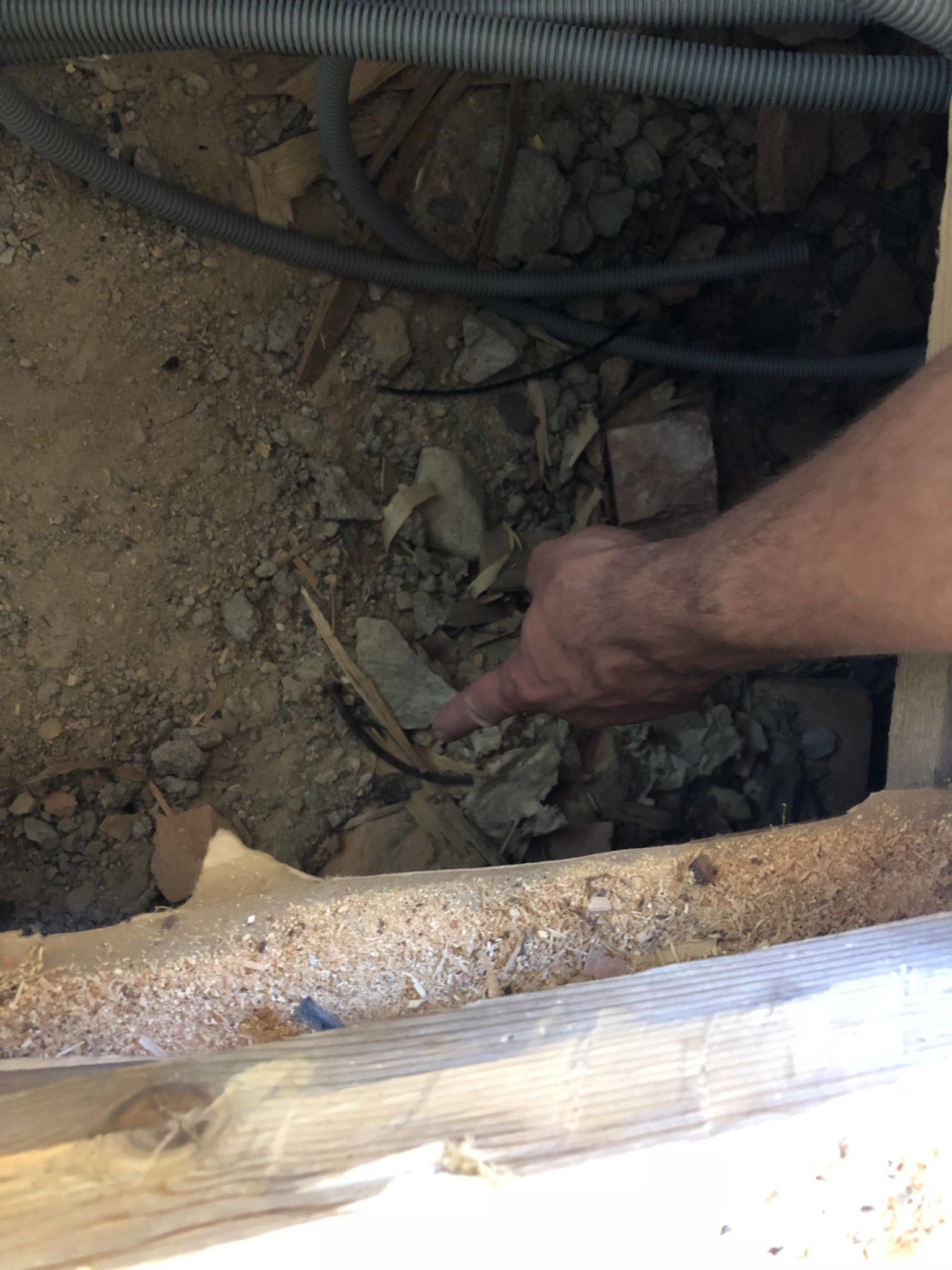

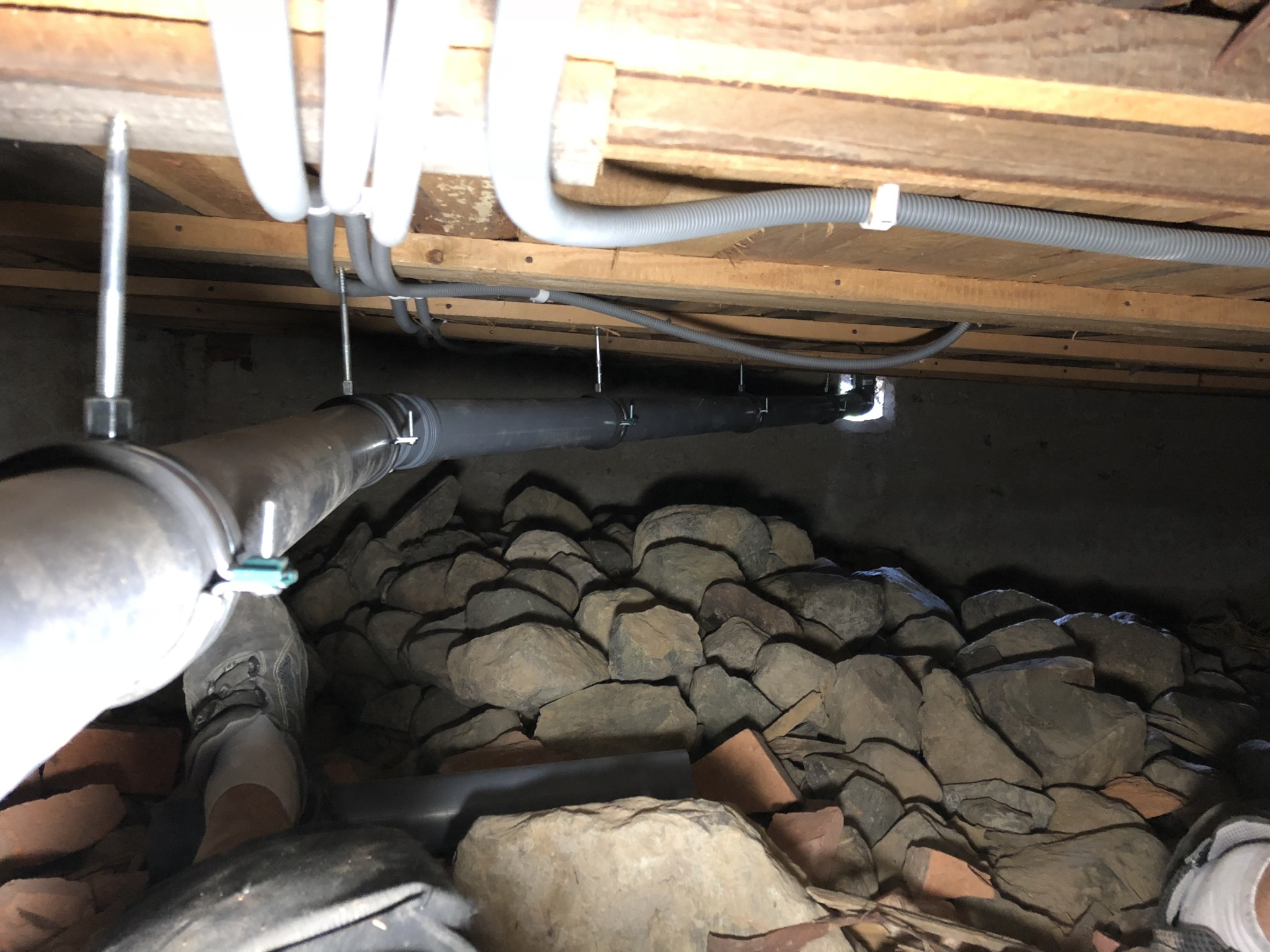

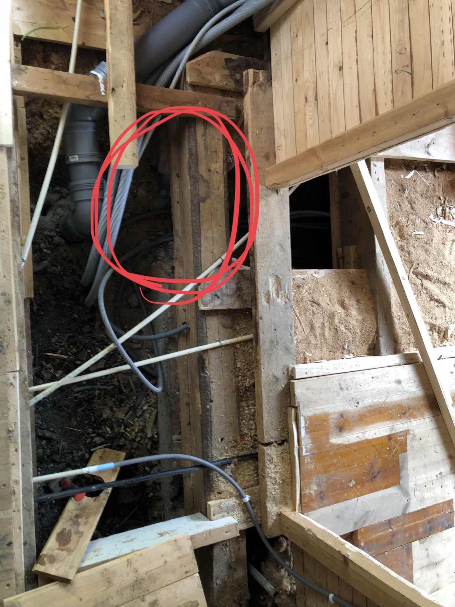

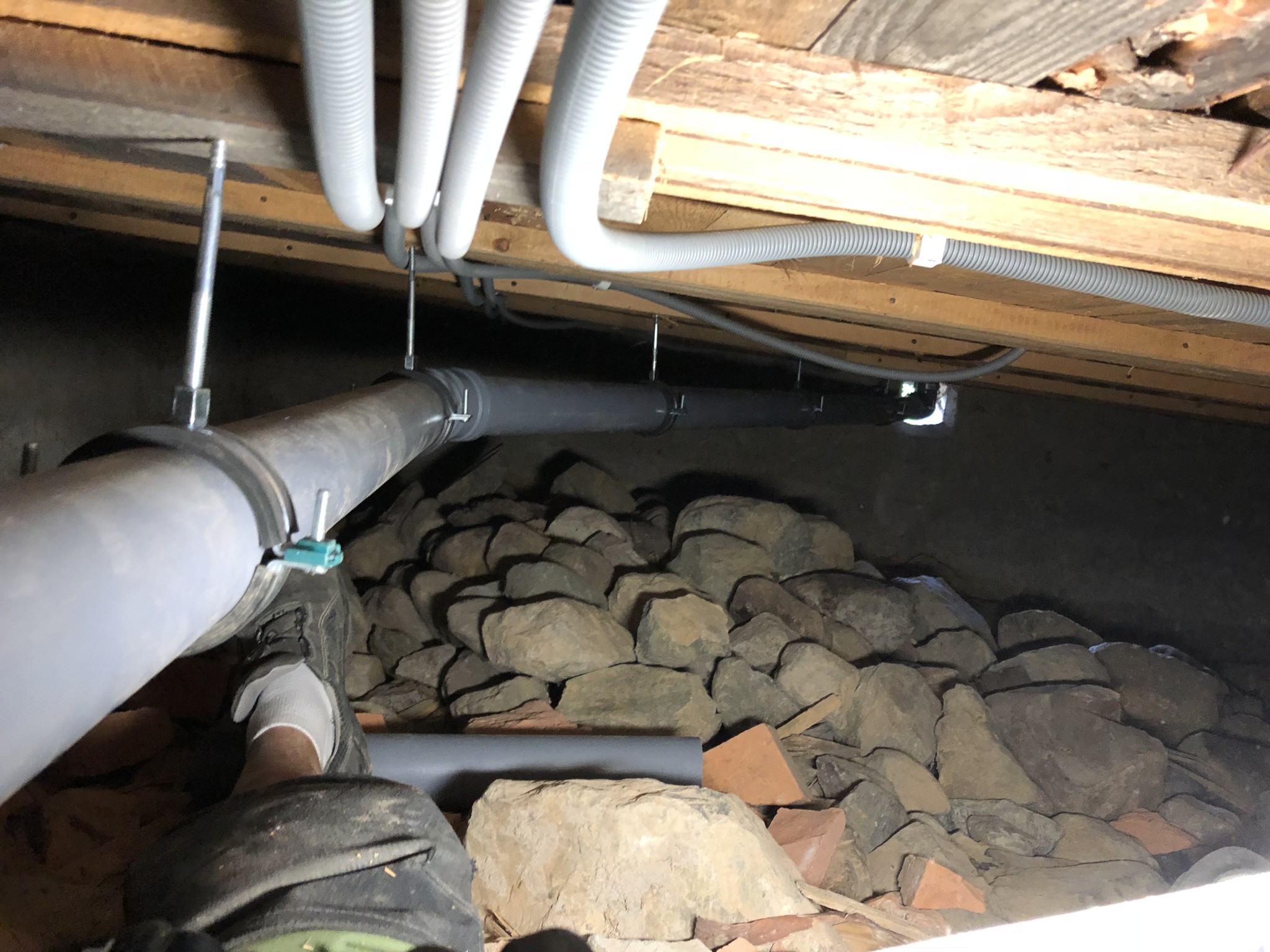

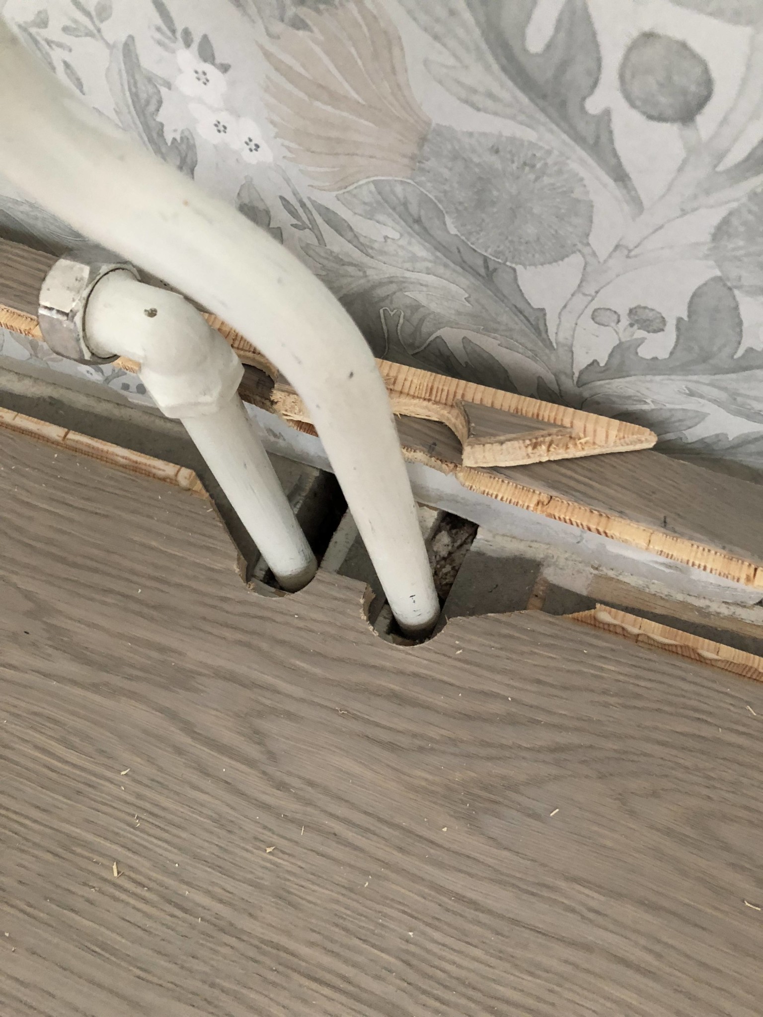

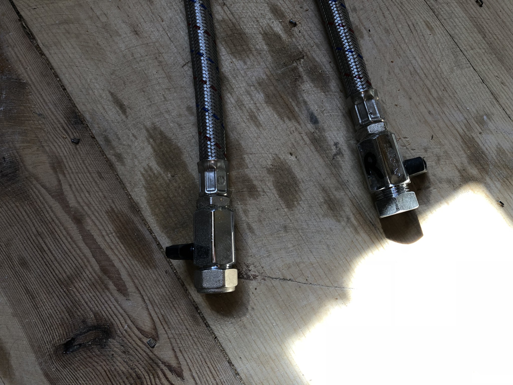

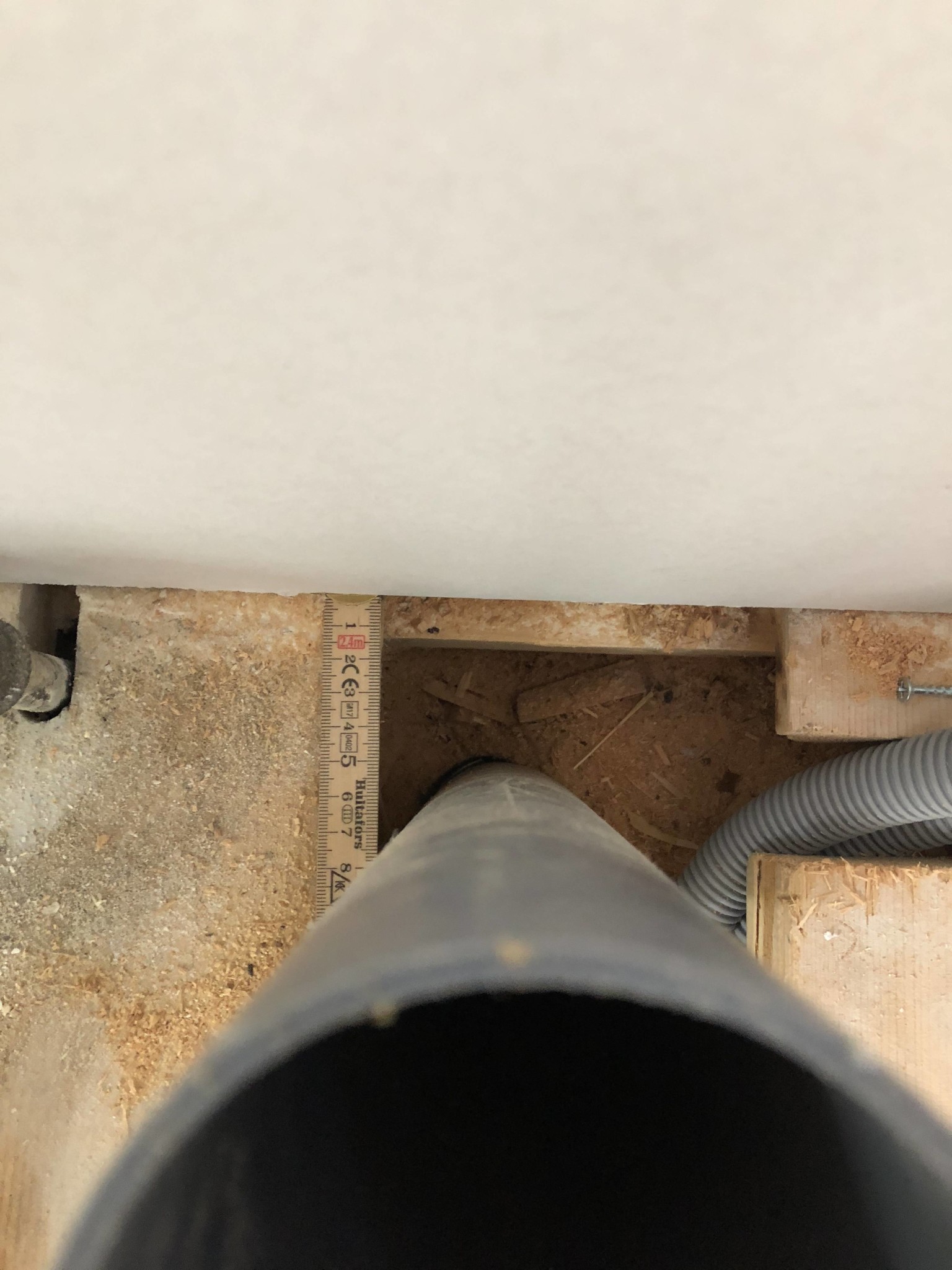

Som sagt, jag förberedde en del i samband med badrumsrenoveringen. Bl.a satte jag ett Y på avloppet och bilade upp grunden. På det viset kunde jag dra det nya avloppet genom krypgrunden.
Vatten var också förberett från källaren med uttag i fördelaren samt hål i betongtaket upp till köket. Jag körde på 20mm alu-PEX (PAL) till badrummet och 16mm till köket. Min teoretiska plan var stort flöde hela vägen till badrummet så att det inte blir varmt/kallt i duschen om någon hetspolar vatten/toaletten.

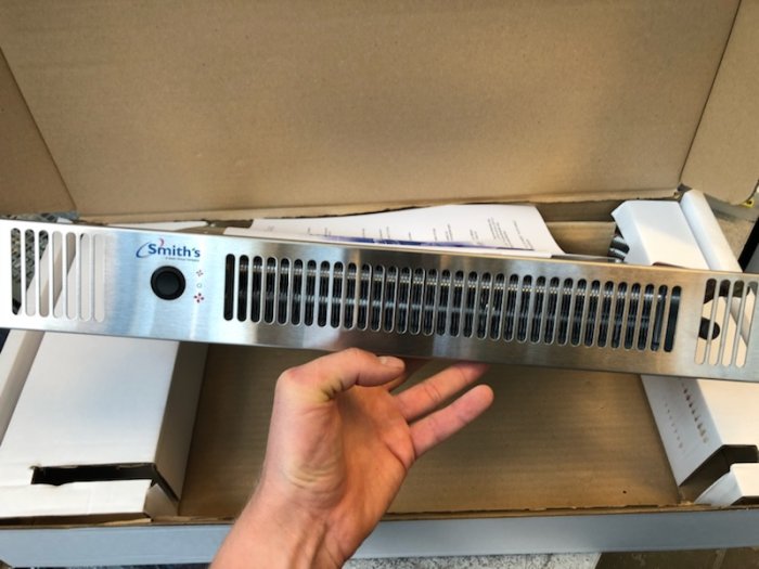

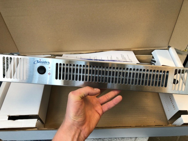

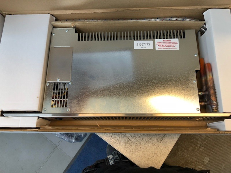

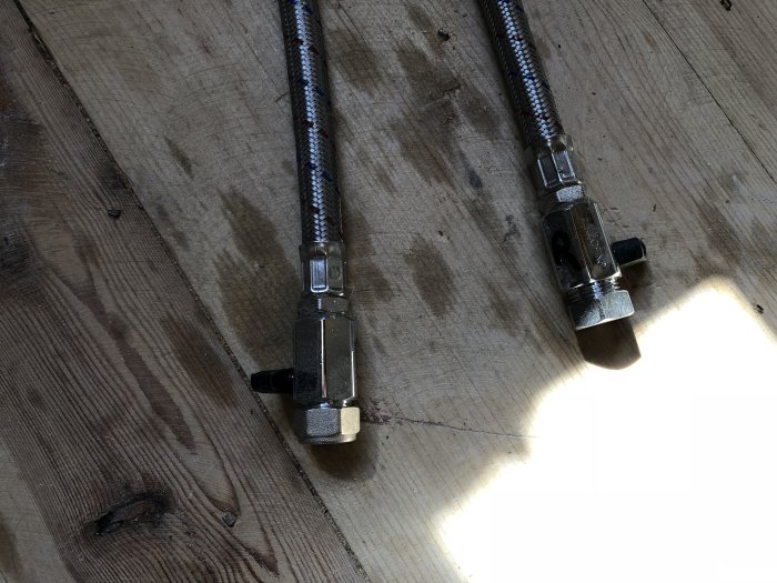

I och med att det satt ett element där tidigare så ville jag gärna ha kvar det. IKEA stommarna är 80mm höga så det fick bli en liggande vattenburen radiator. Kapning, gängning och vinkel som sedan kopplas till radiatorn med slang. Ventiler sattes på slangarna om man skulle behöva byta någon gång. Vad gäller radiatorn så sitter det en lite 230v fläkt i som blåser ut värmen.

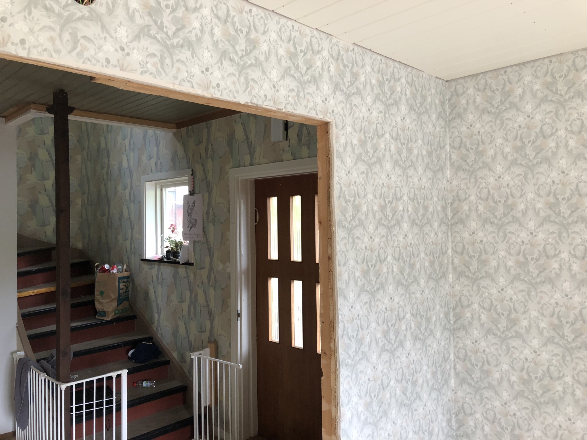

Cool renovering men jag gråter lite för trappräcket. Det var vackert och passade troligen väl in i huset.
Att du inte byggde en sockel på 20 cm istället...
Edit: ...ditt inlägg ovan kom exakt samtidigt som jag postade mitt....

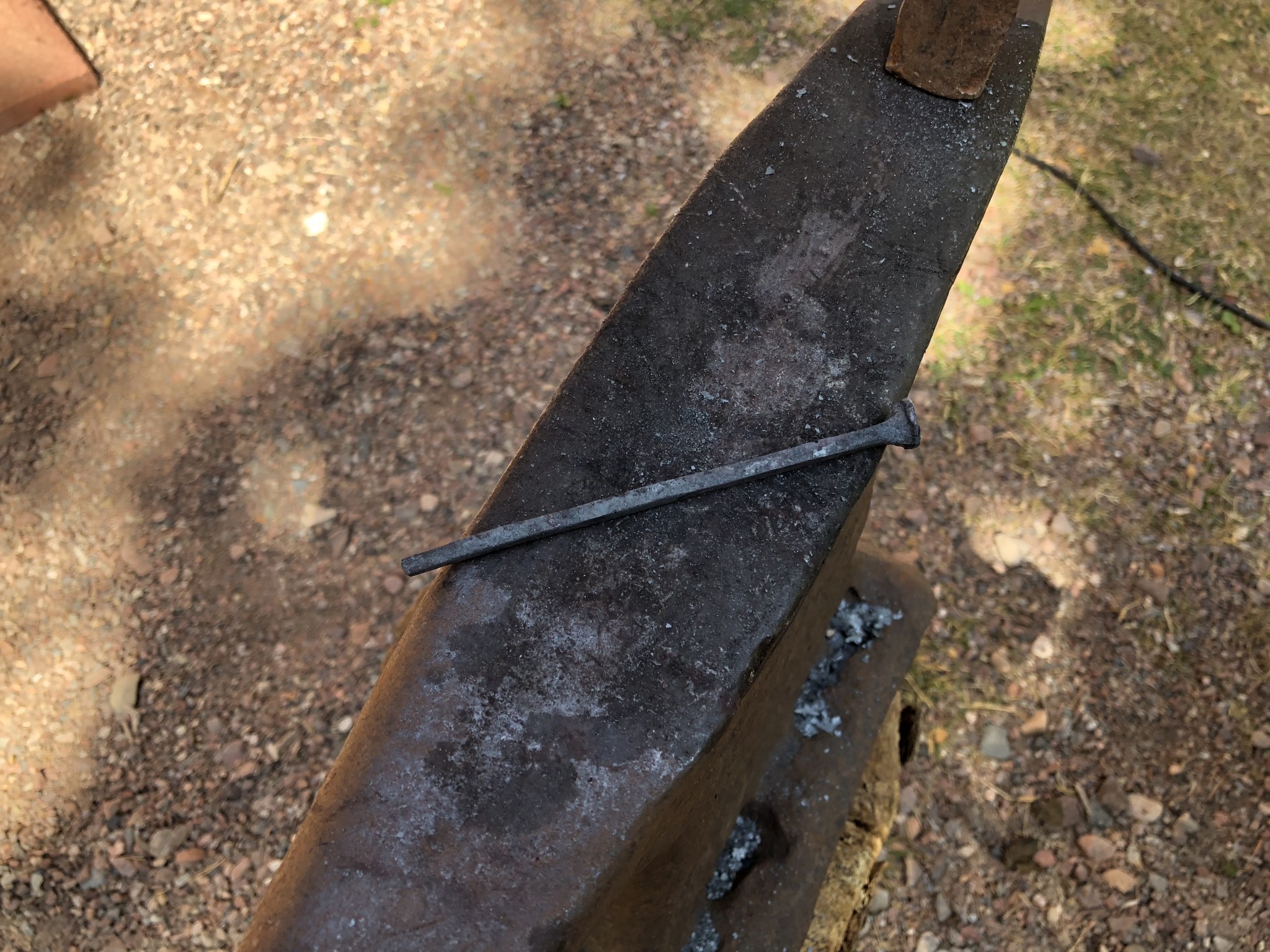

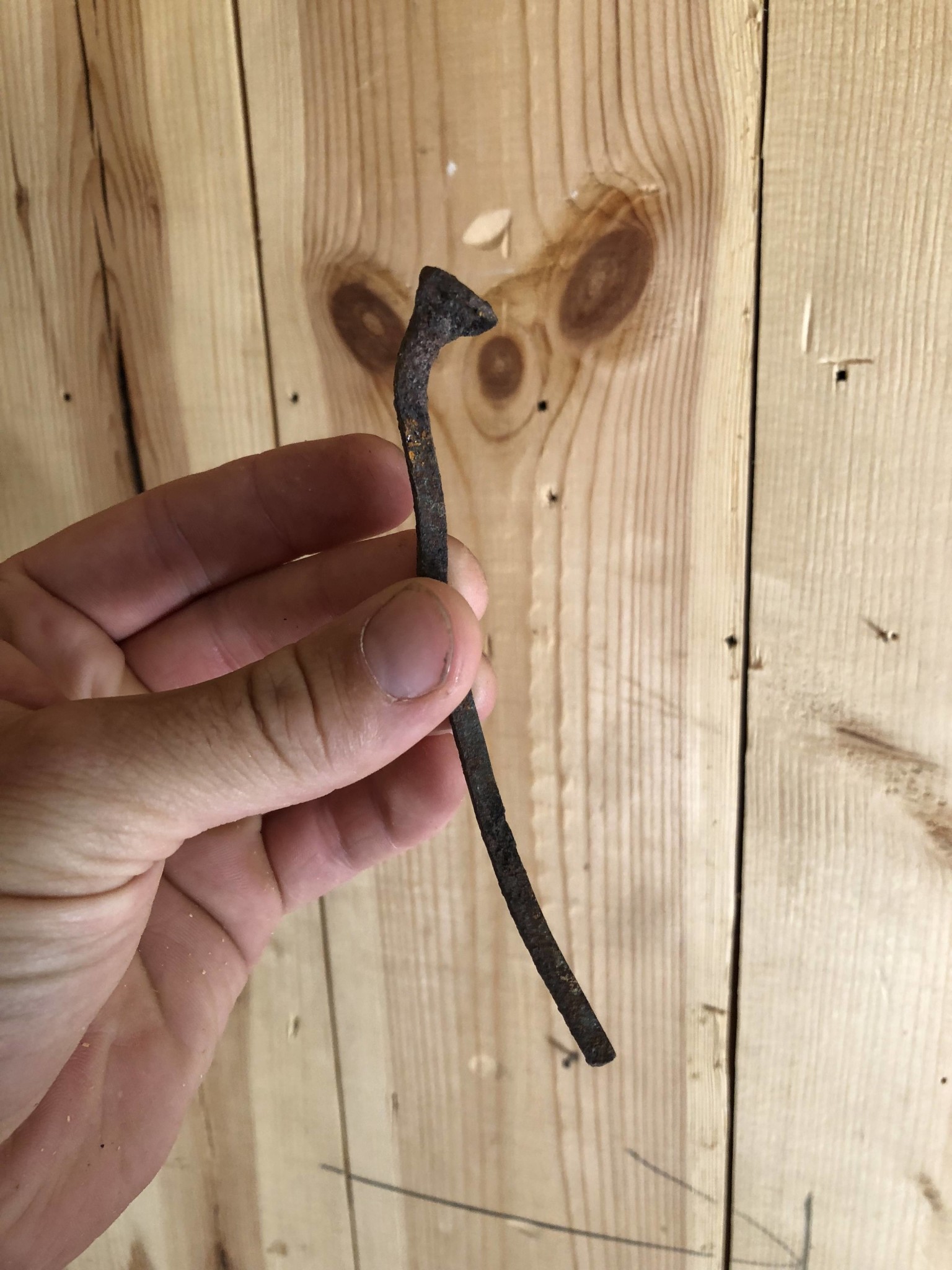

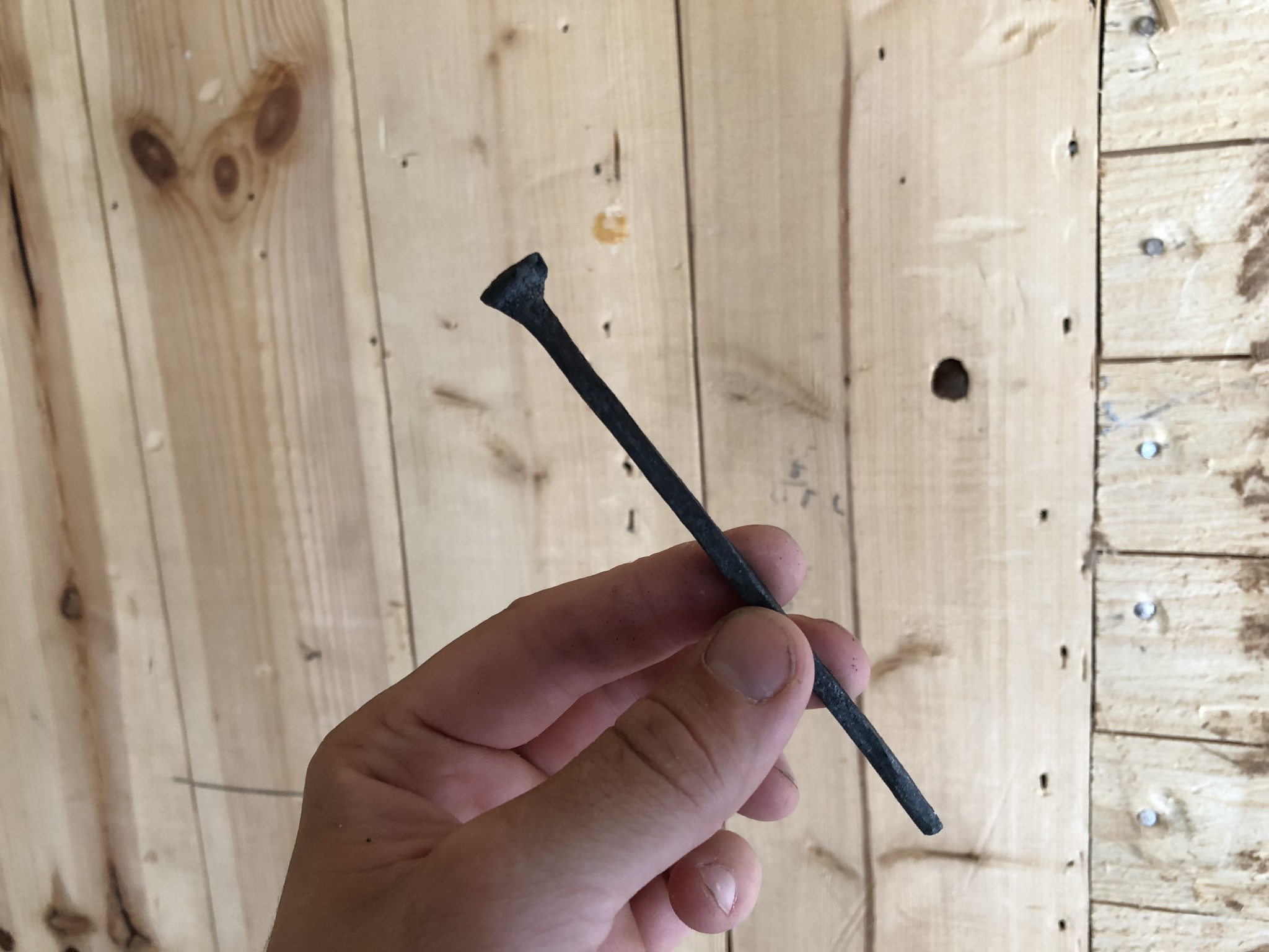

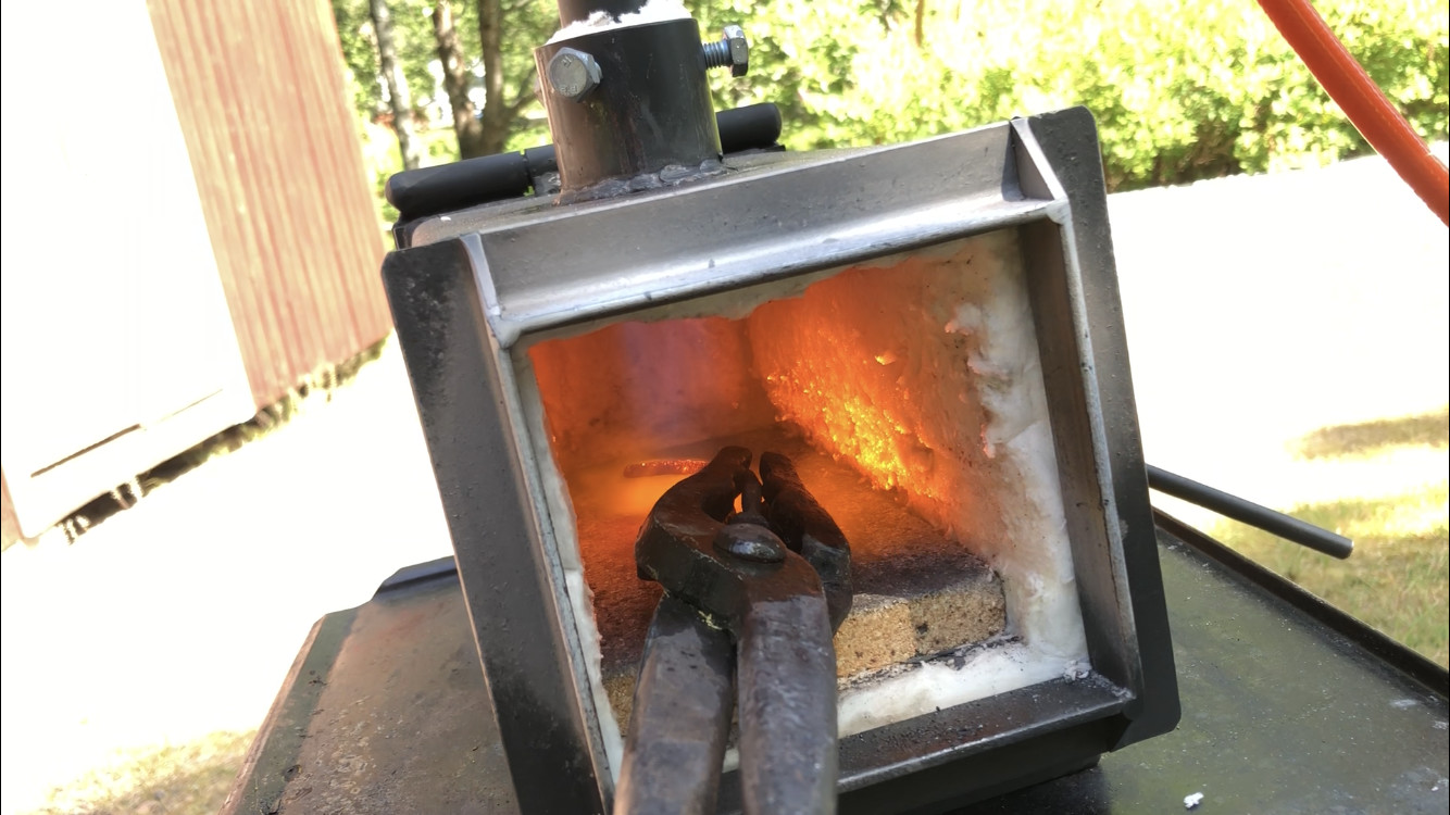

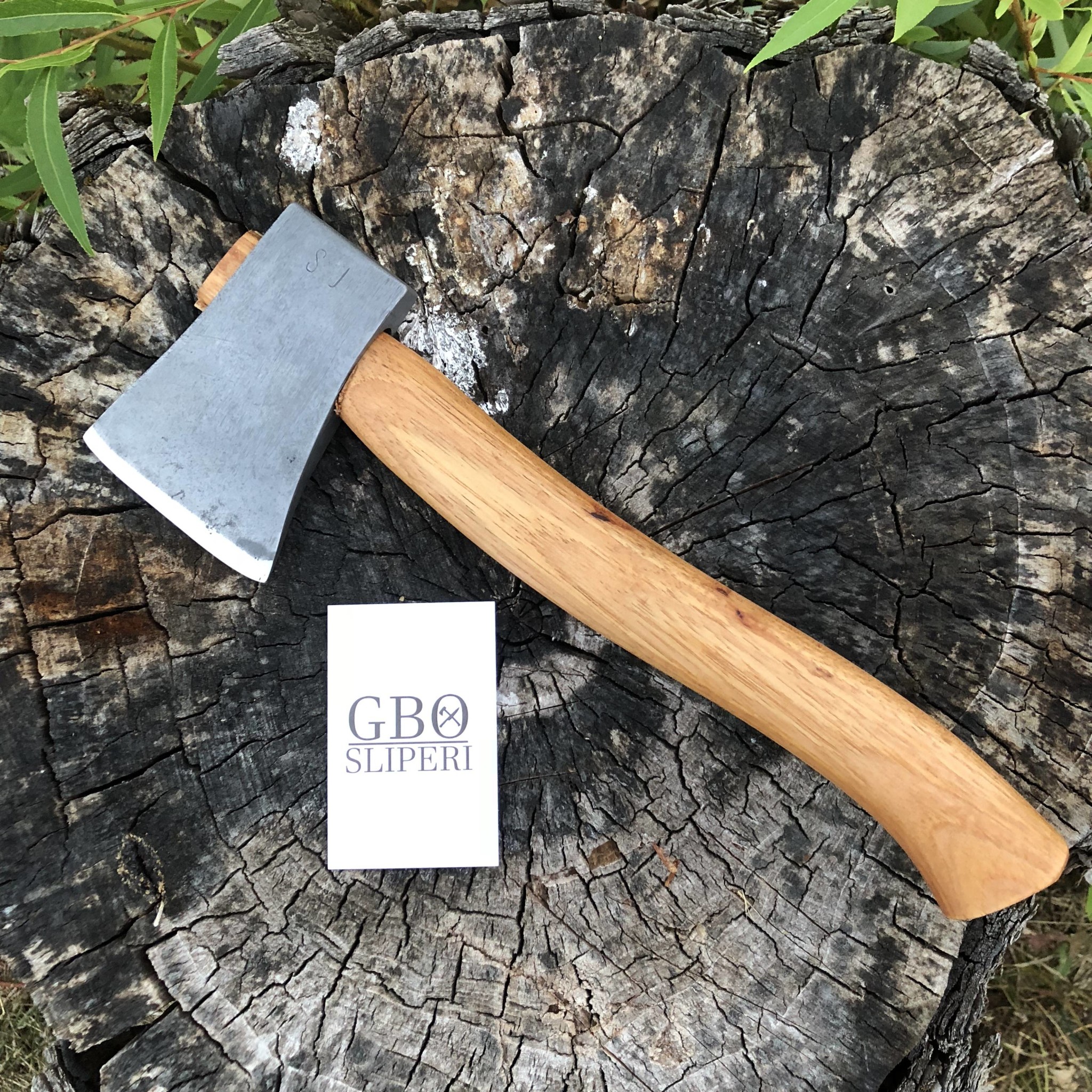

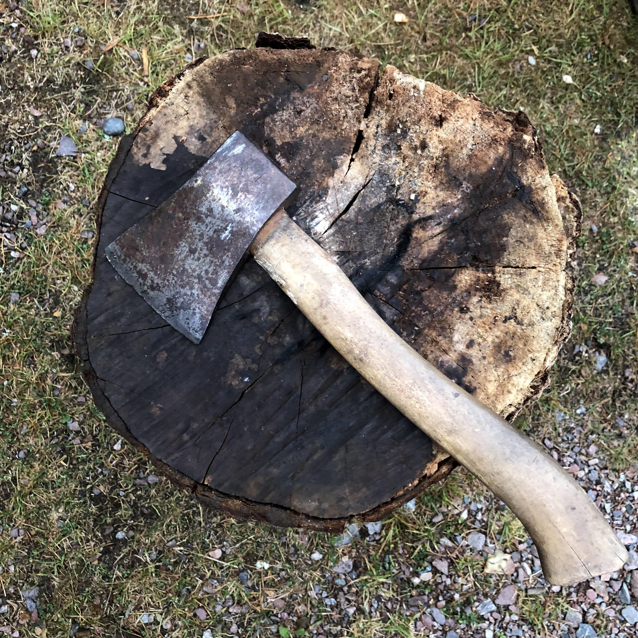

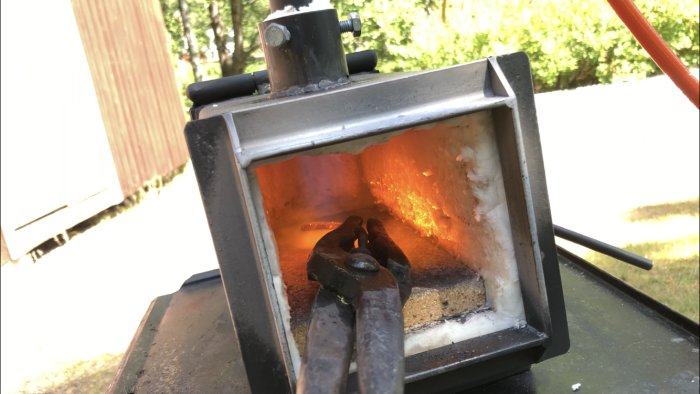

Kan ju alltid göra någon liten byggnadsvårdare glad med följande bildspel.
Den som söker skola finna i krypgrunden.
En SPIK. En äkta gammal spik.
In i ässjan.
Räta ut.
Klar!
Jag la tillbaka den i krypgrunden. Visste inte alls vad jag skulle göra med den.
In i ässjan.
Räta ut.
Klar!

Räcket var väl kanske ingen hit enligt mig. 20cm är fortfarande för lågt. Med tre småbarn ville jag ha minst 110cmtommib skrev:

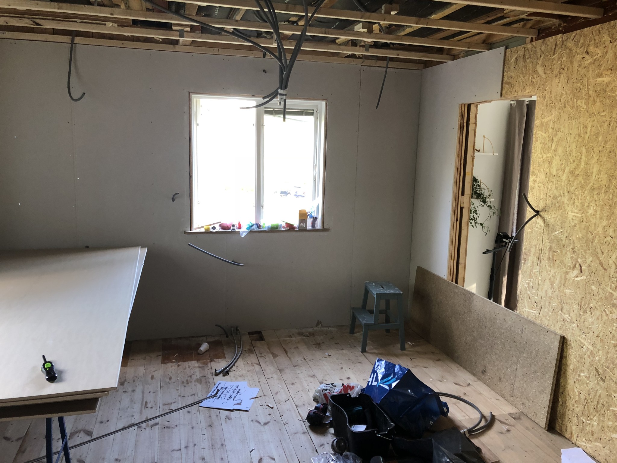

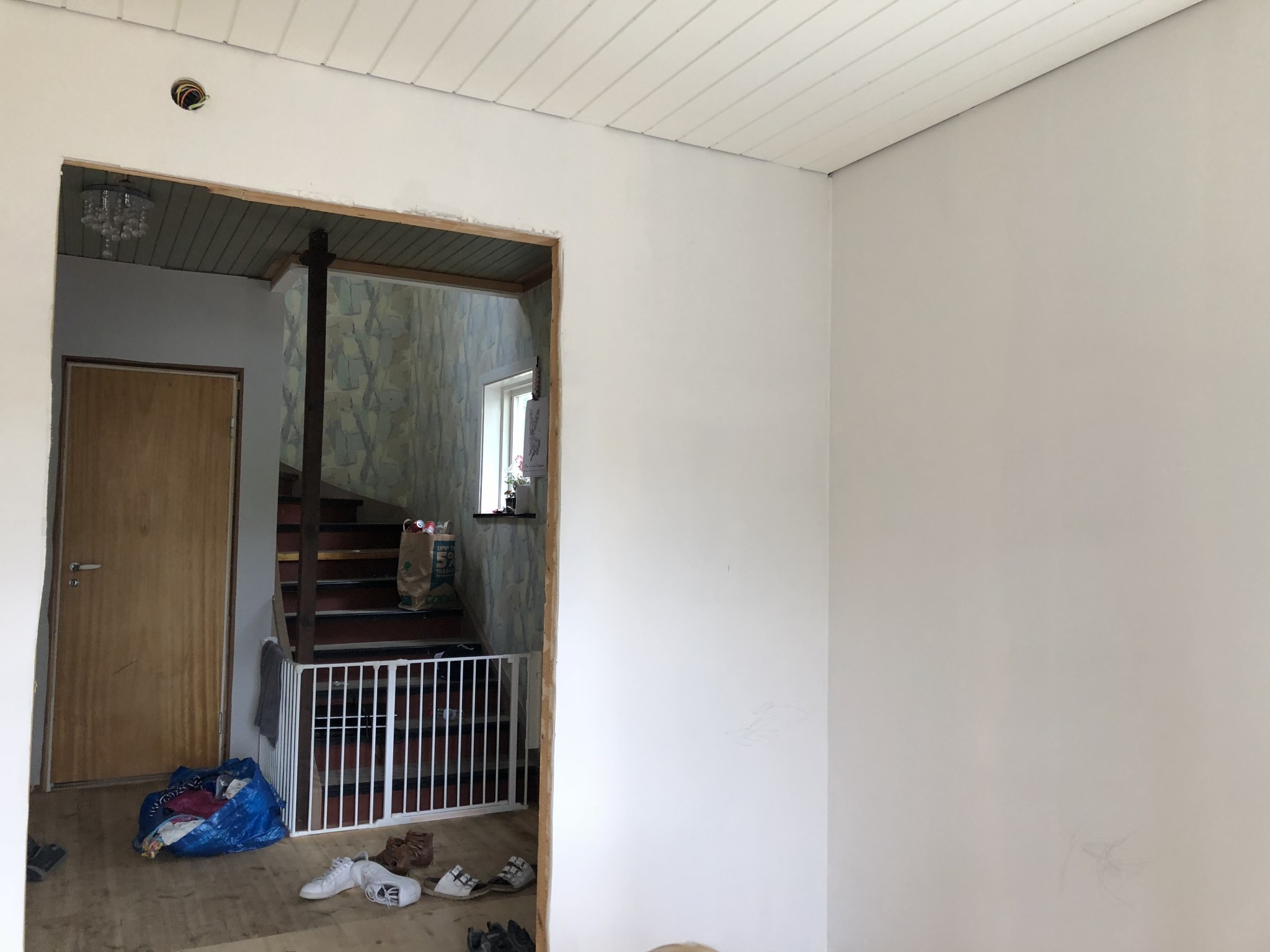

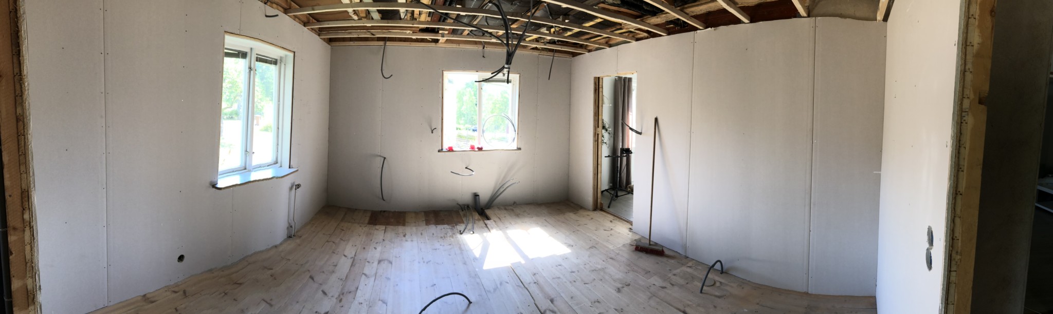

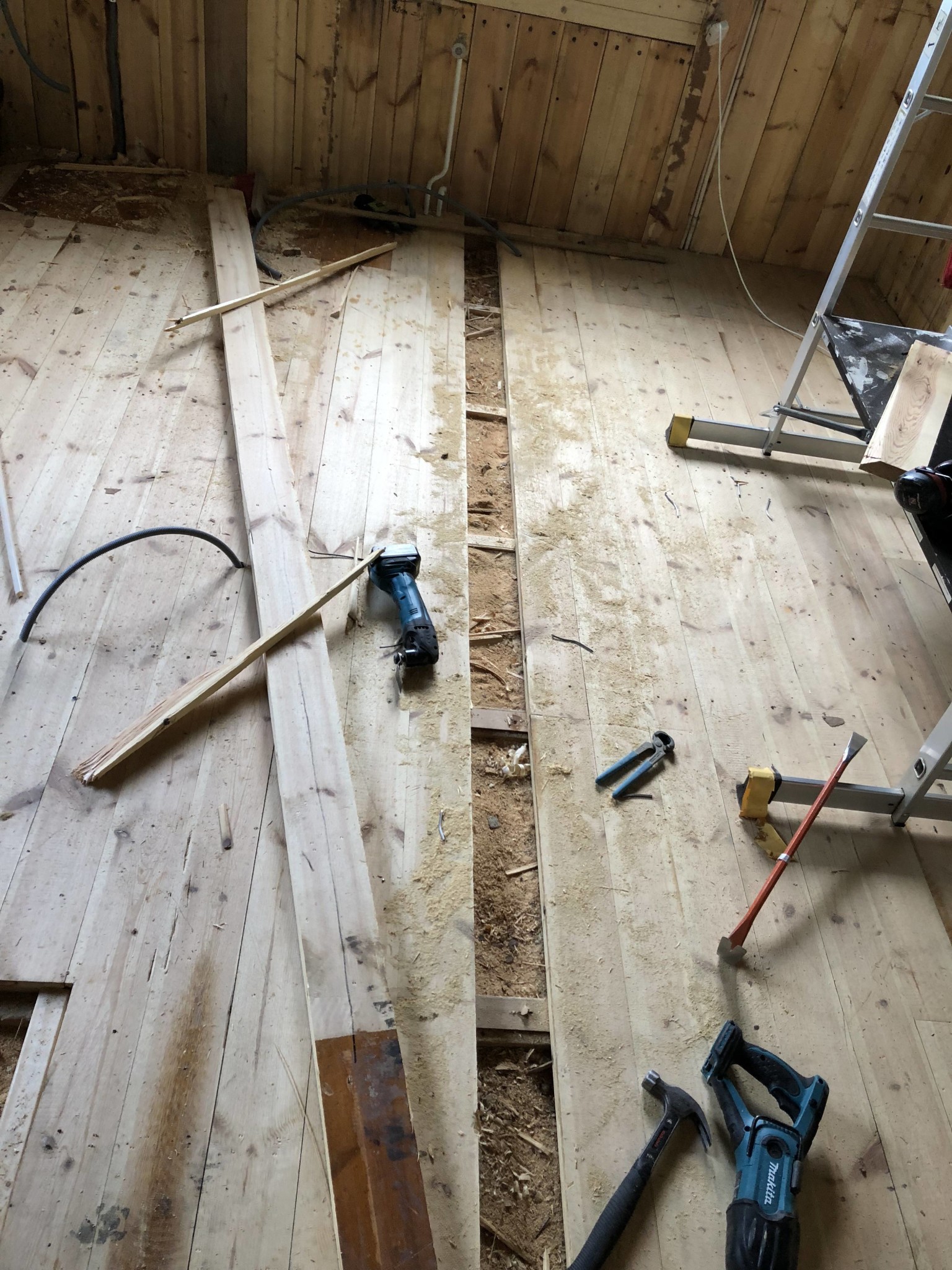

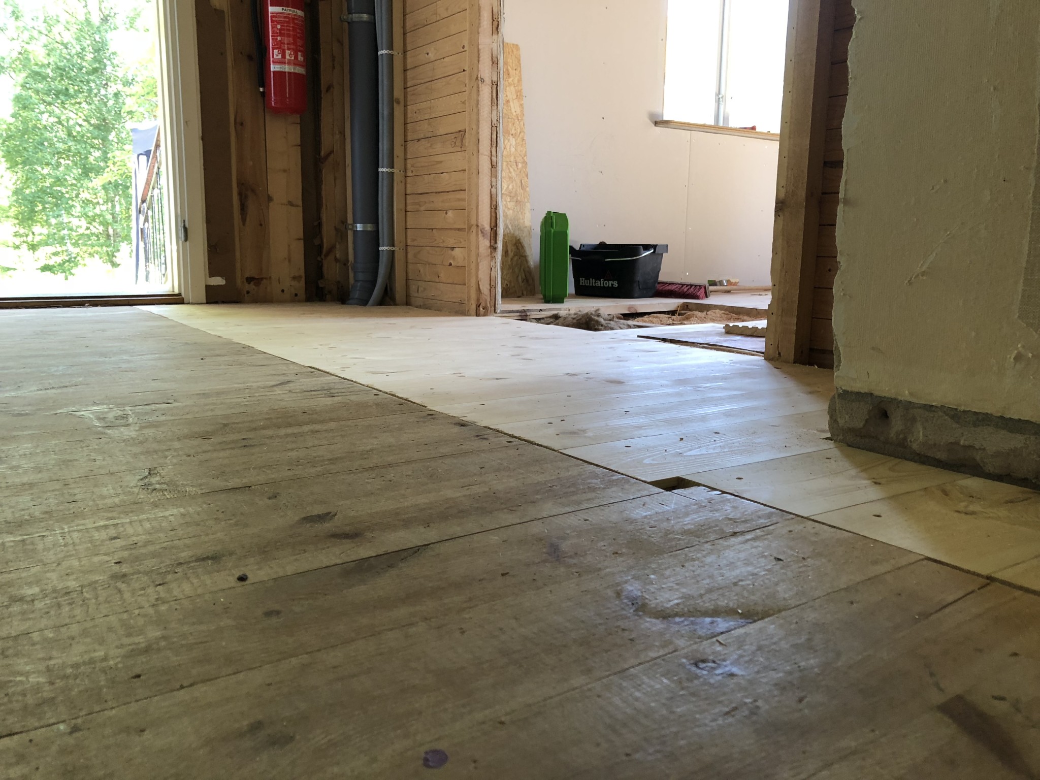

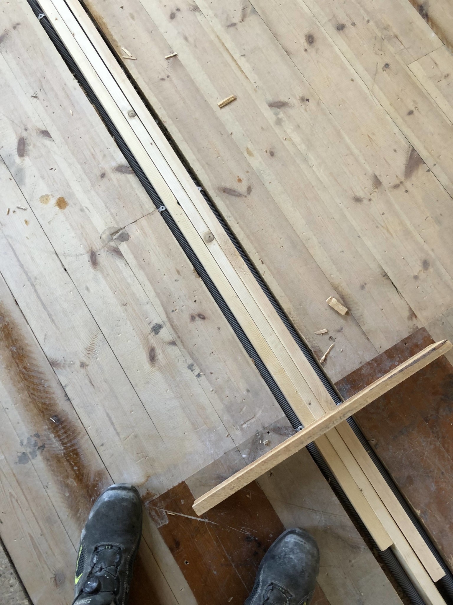

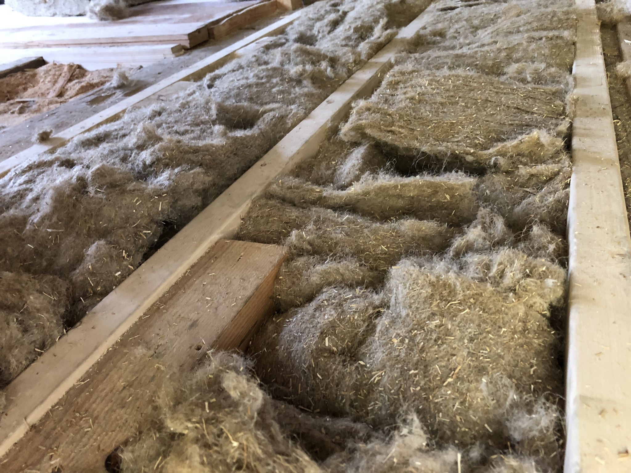

Nu hänger jag inte själv med. Någonstans mitt i allt reglade jag ner taket, spacklade och målade väggarna samt byggde igen hålet i golvet. I och med att alla golv är fyllda med spån så gick jag på linisolering. Dammar lite mindre än spån och håller sig fluffig samt är organiskt.
Jag saknar redan den där härliga krypgrunden.
Du kunde ha byggt sockeln 40 cmChrissofsweden skrev:
Men allvarligt talat så är det ditt hus och du gör precis som du vill. Jag bara gillade räcket, det var väldigt snyggt. Troligen hade effekten gått lite förlorad med en sockel.

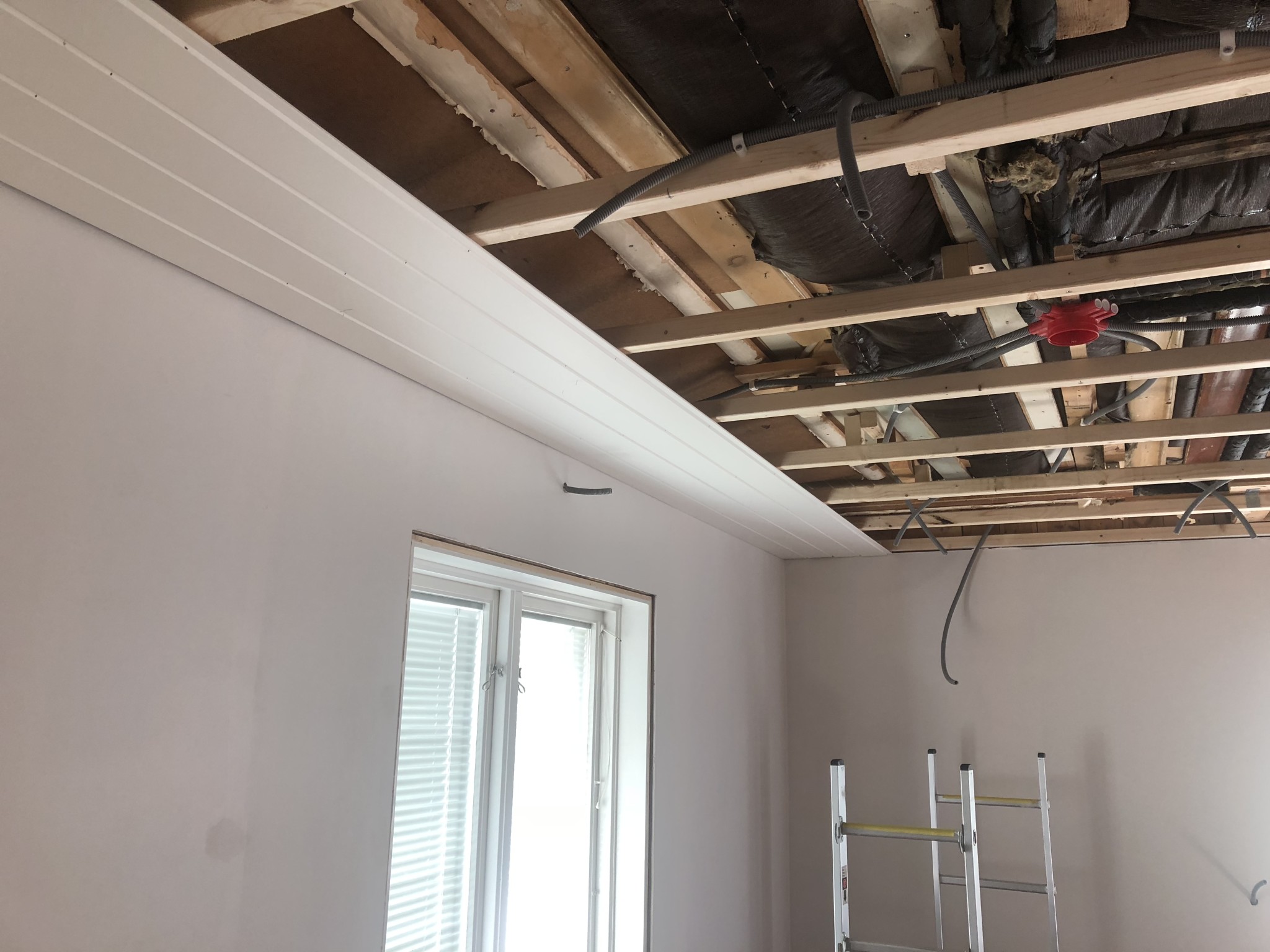

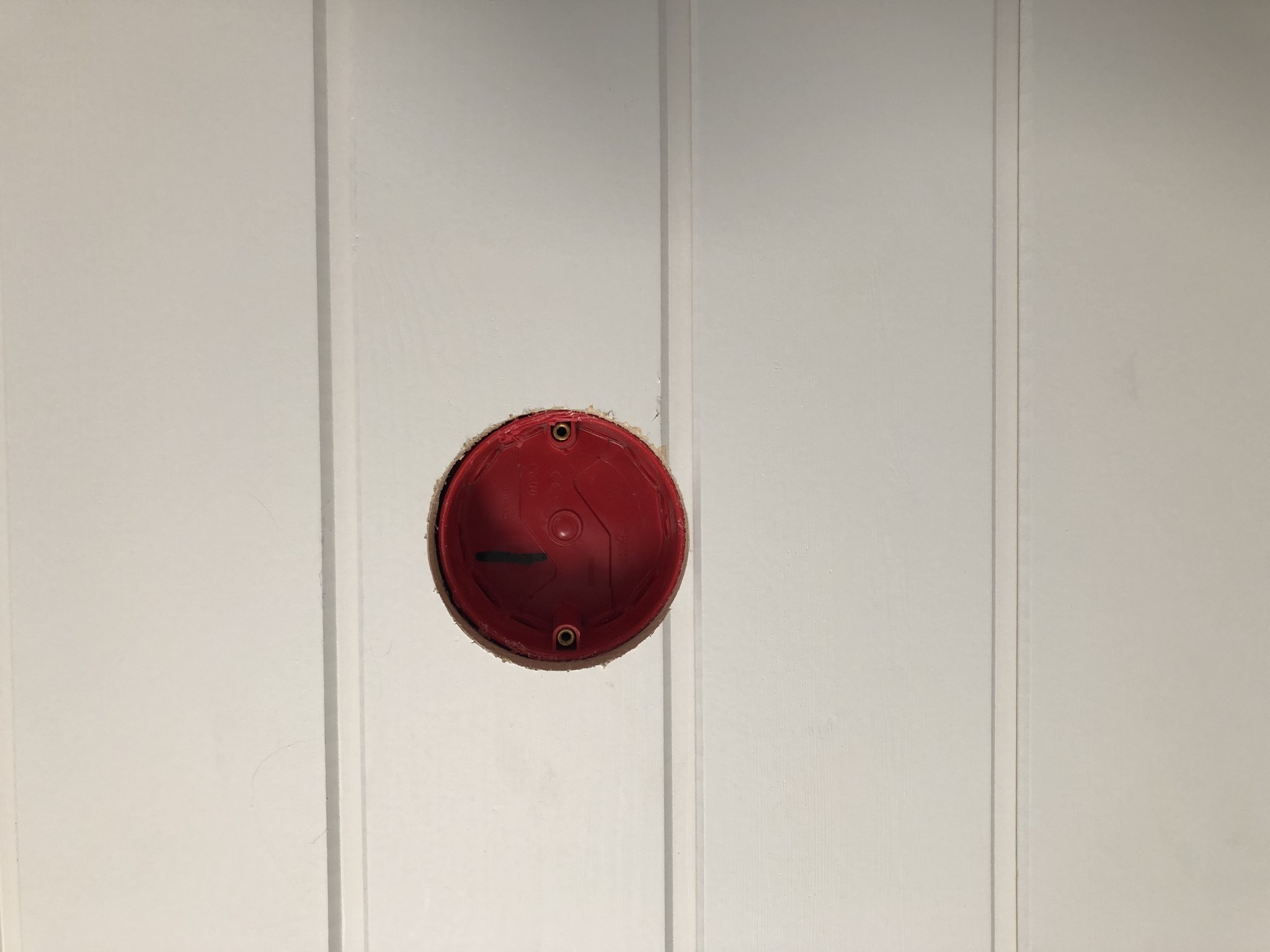

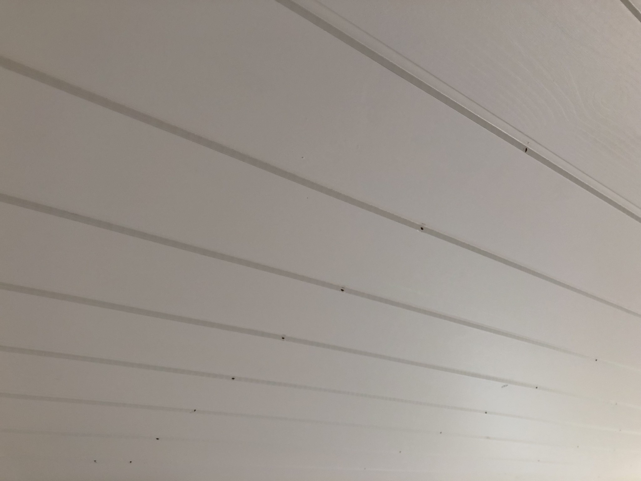

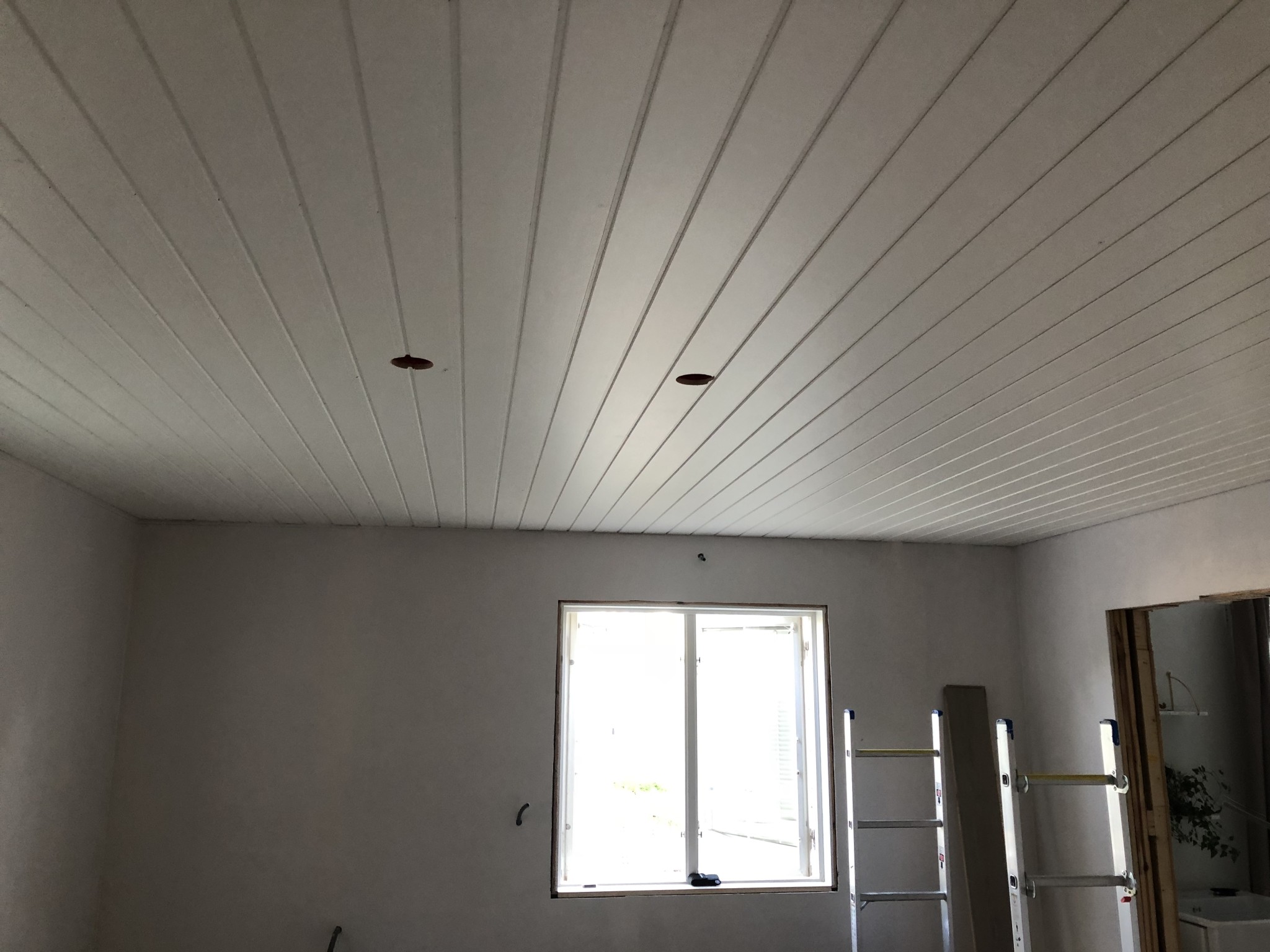

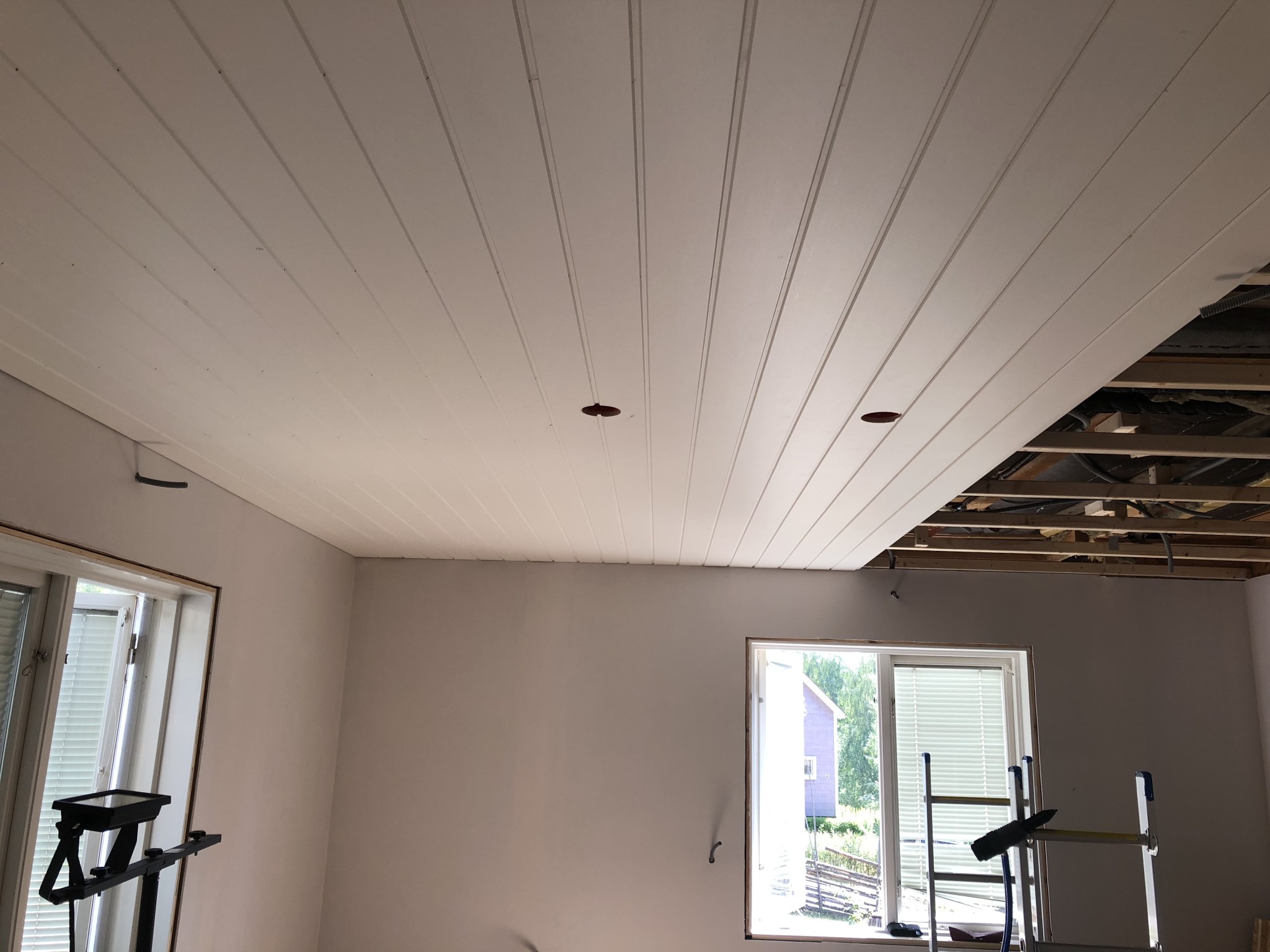

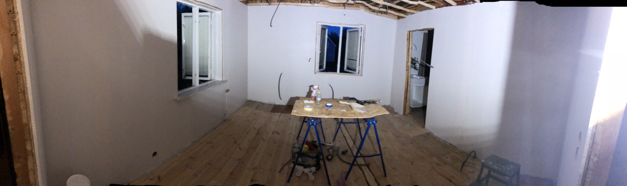

Då har det blivit dags för taket. Sett från huvudentrén började jag att skjuta upp taket från vänster. Fokus kommer bli mot ön när man kliver in vilket gör att dyckerten inte kommer att synas mer än på de första åtta takbräderna om man tittar upp vänster, vilket är helt ologiskt att göra. Hoppas ni förstår vad jag menar när ni ser bilderna. Spottarna är bara utmarkerade så får elektrikern ta upp hålen. Blev lite osäker på diameter och han har semester.

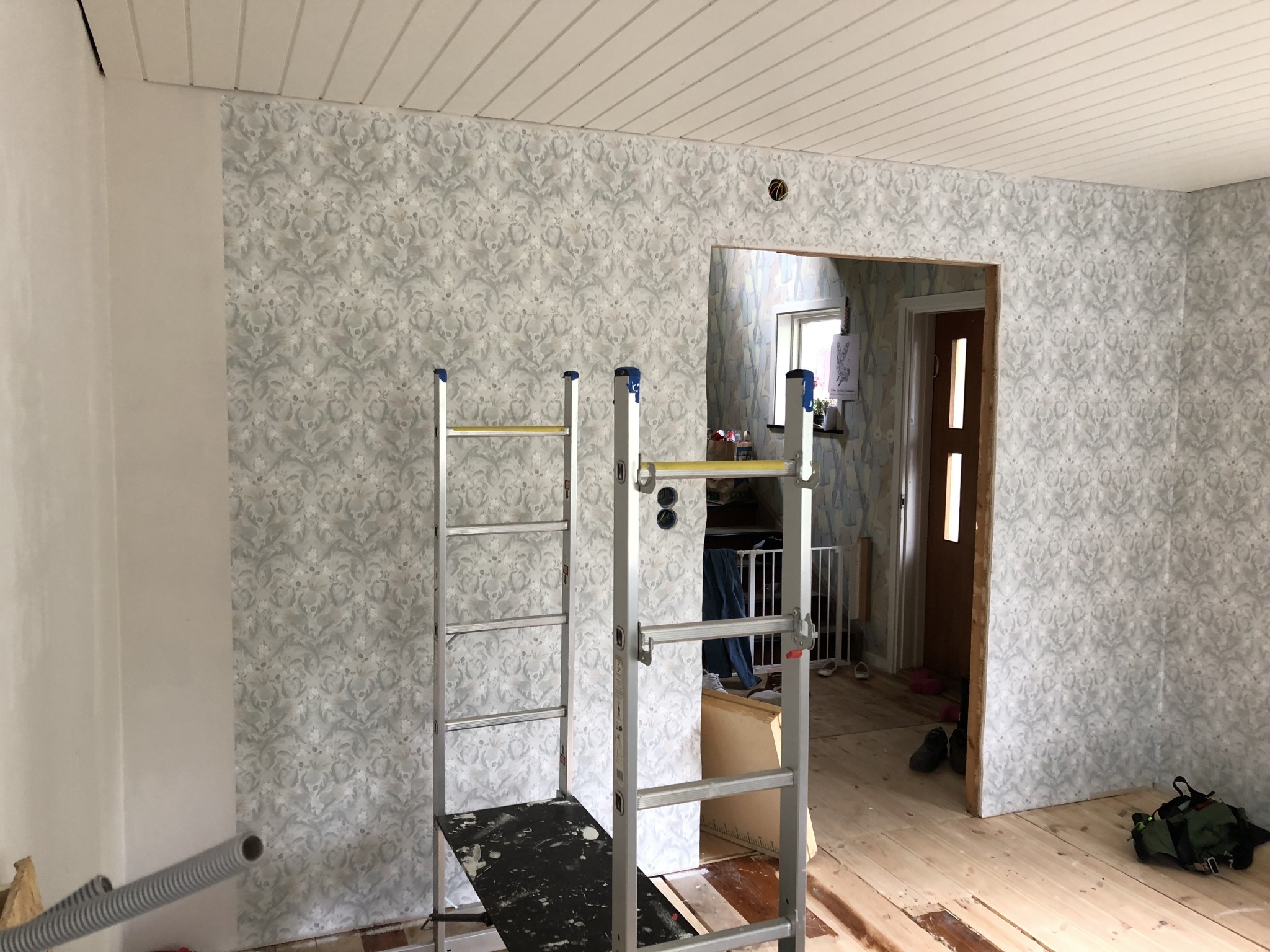

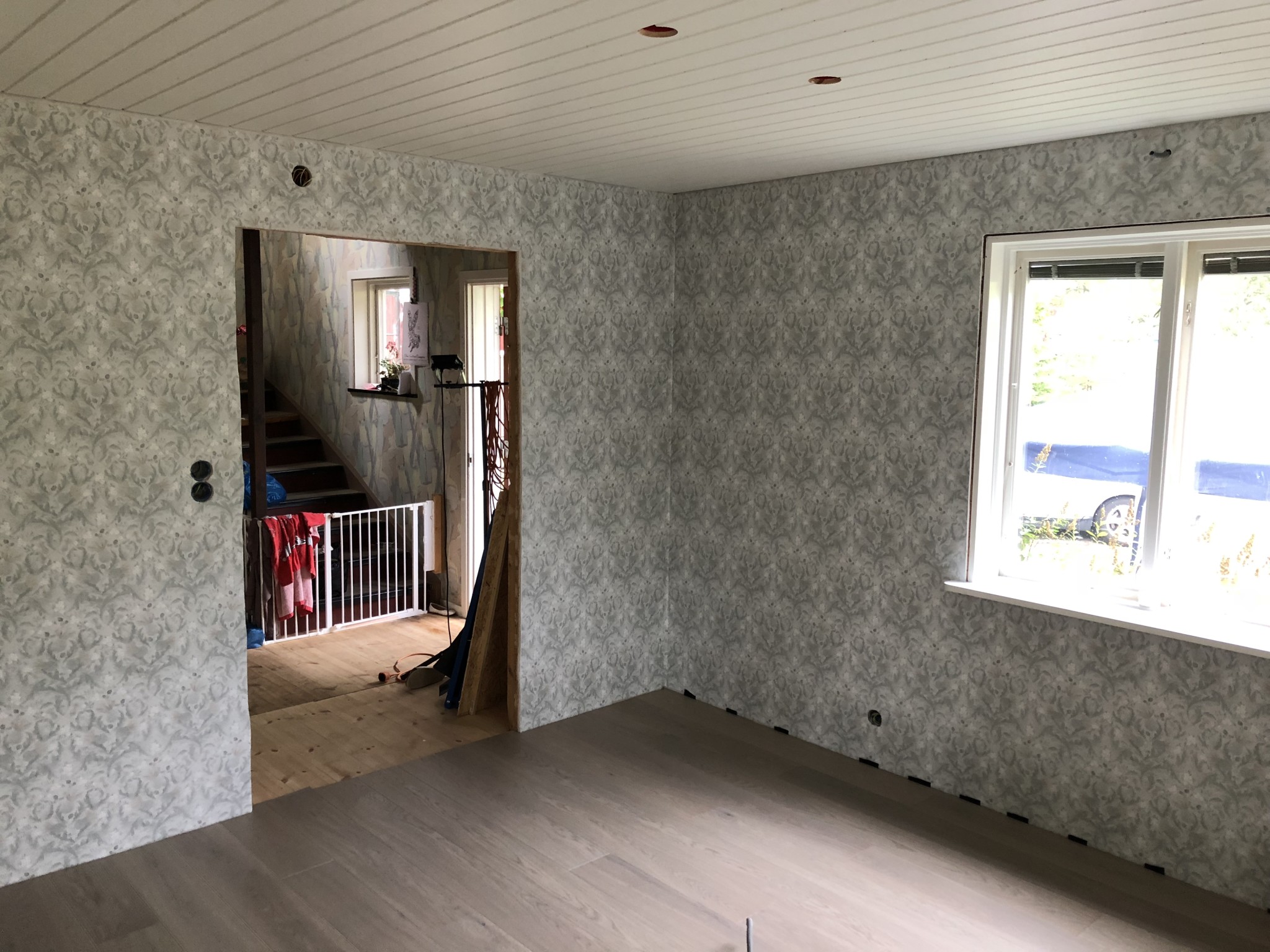

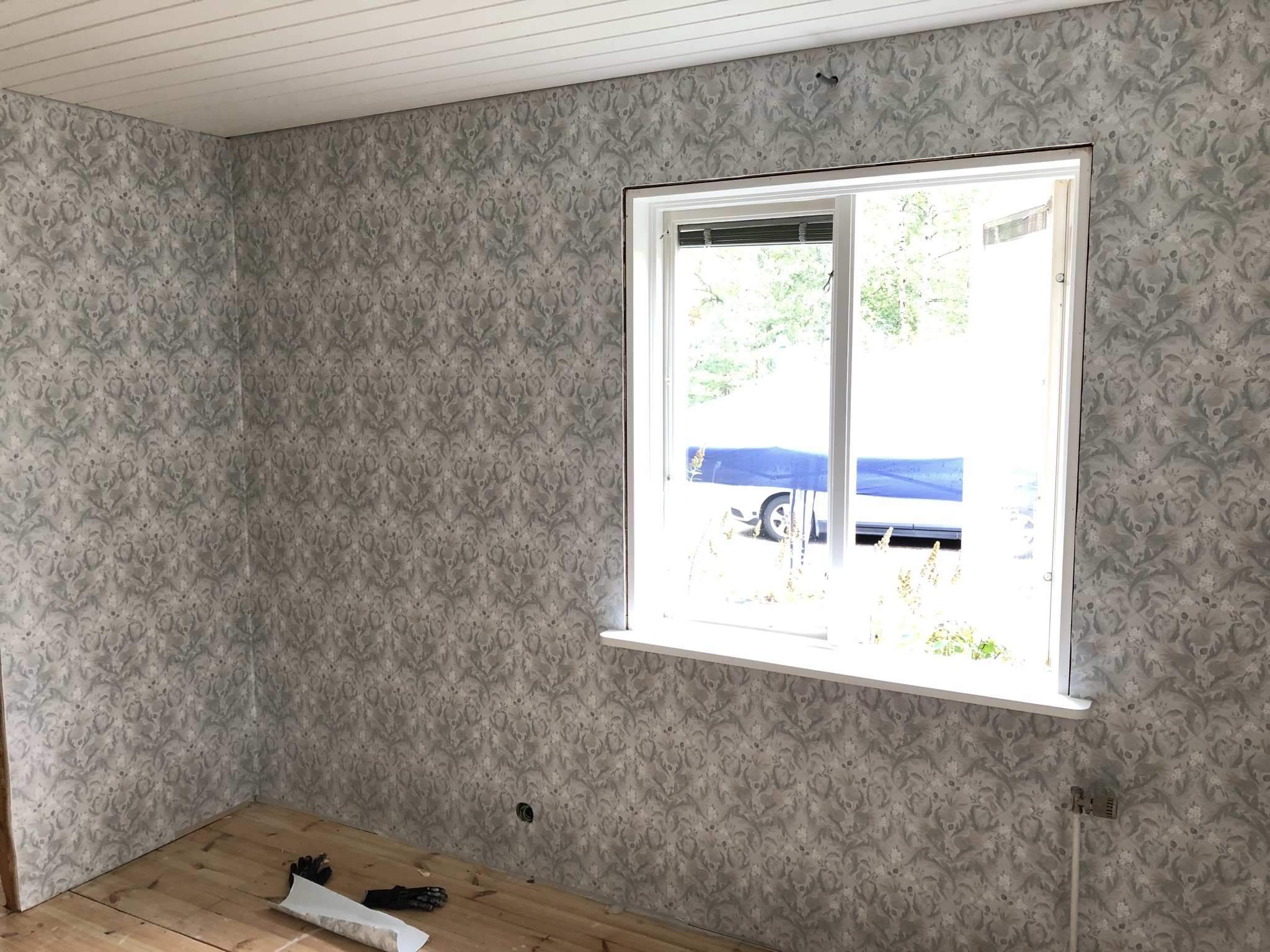

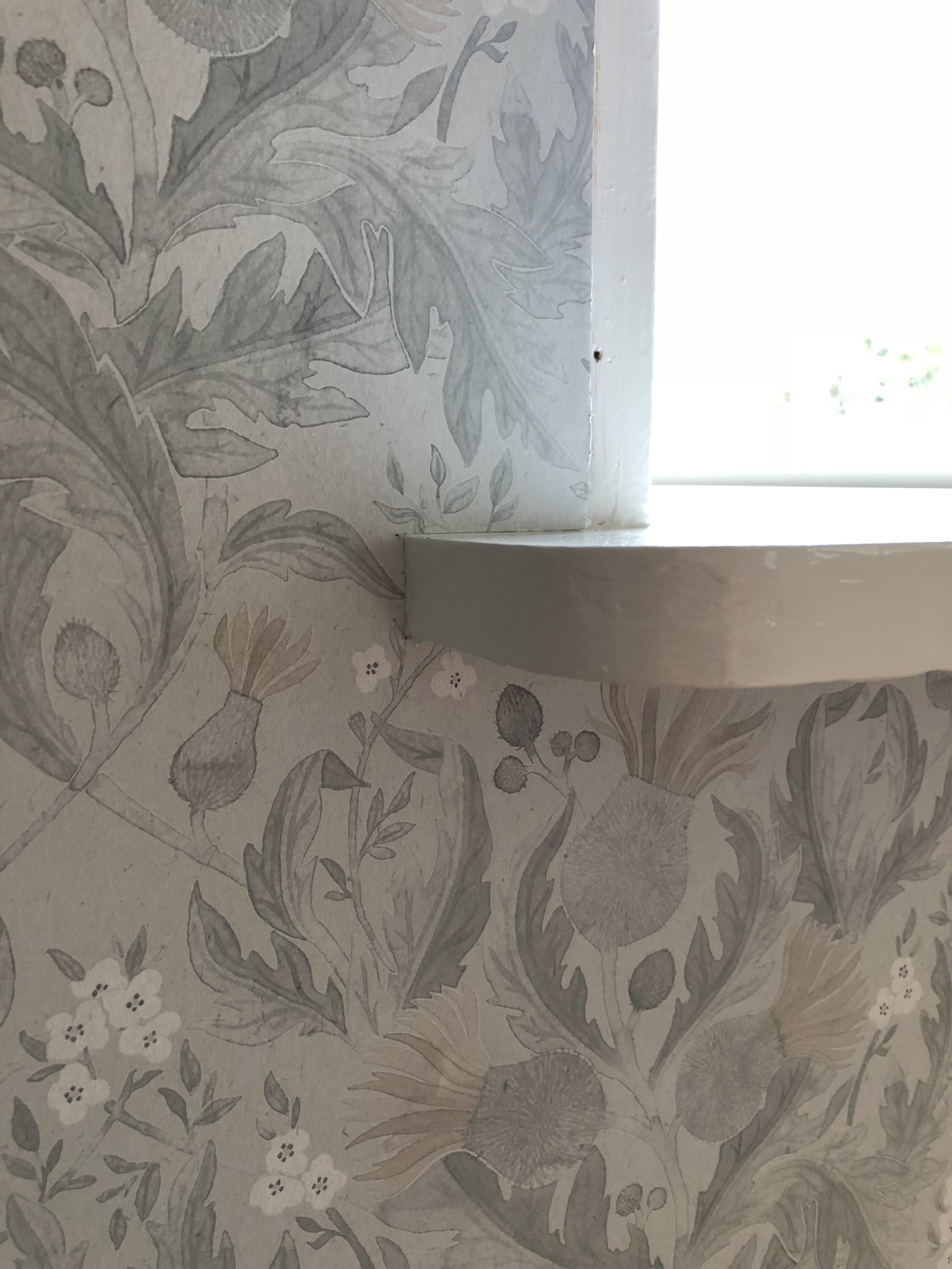

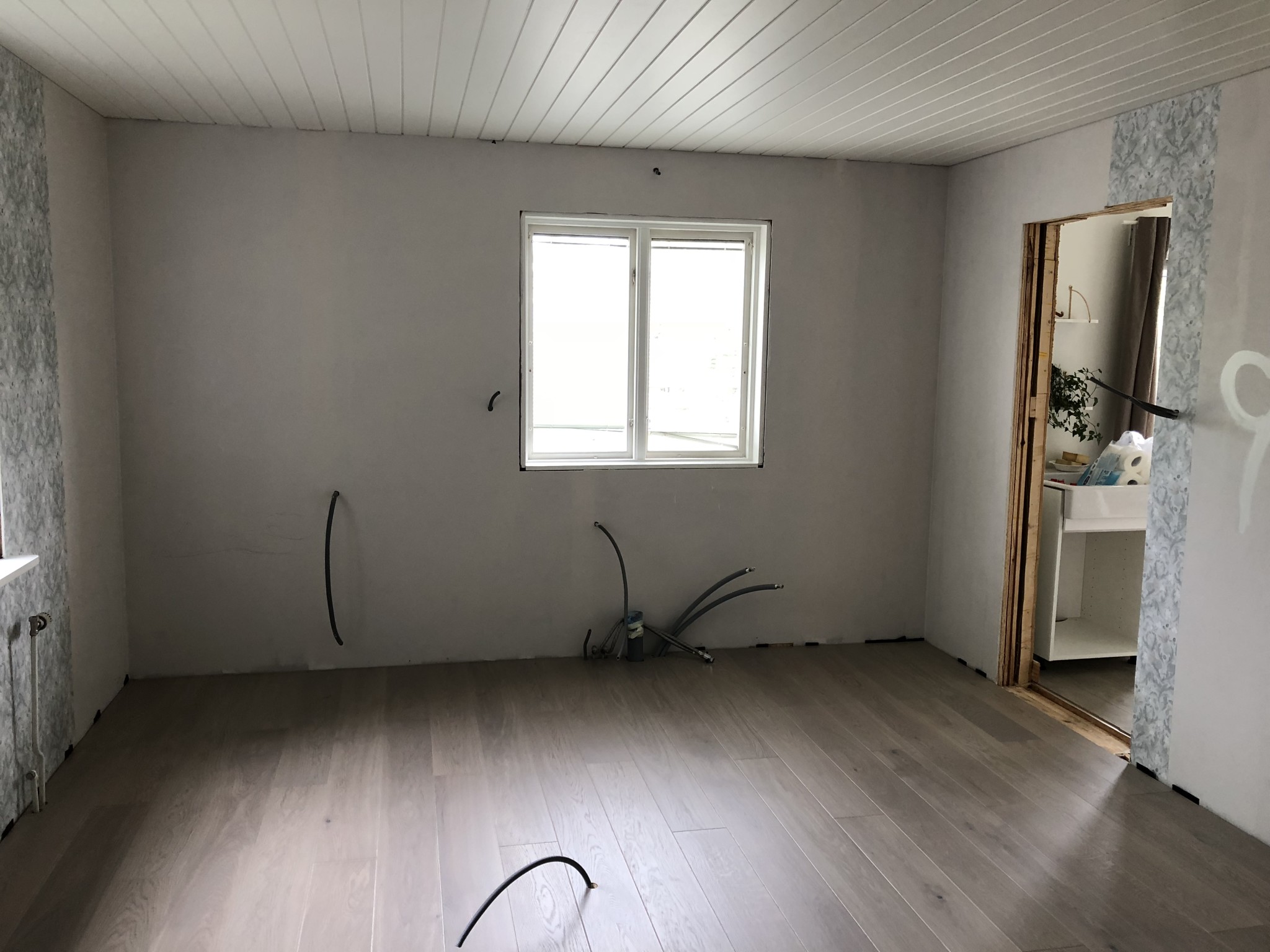

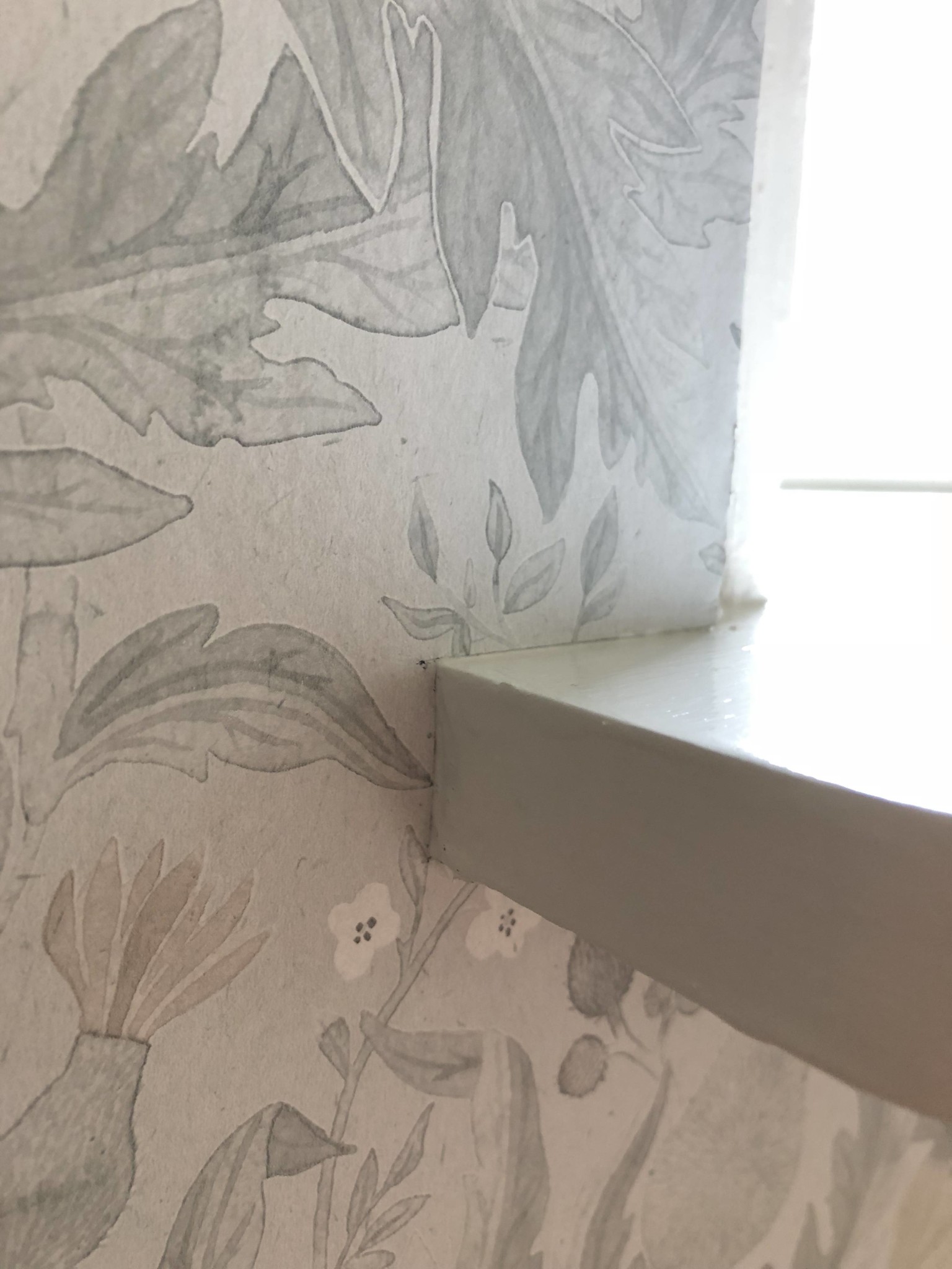

Då var det dags för tapetsering. Dock ska det kaklas lite och grejas så jag satte bara upp de som inte kommer att påverkas.
Bilden ovan visar rätt bra den färg som tapeten har i verkligheten. De övriga bilderna har lite hög kontrast och ger tapeten ett rörigt intryck.
Skapligt nöjd med denna

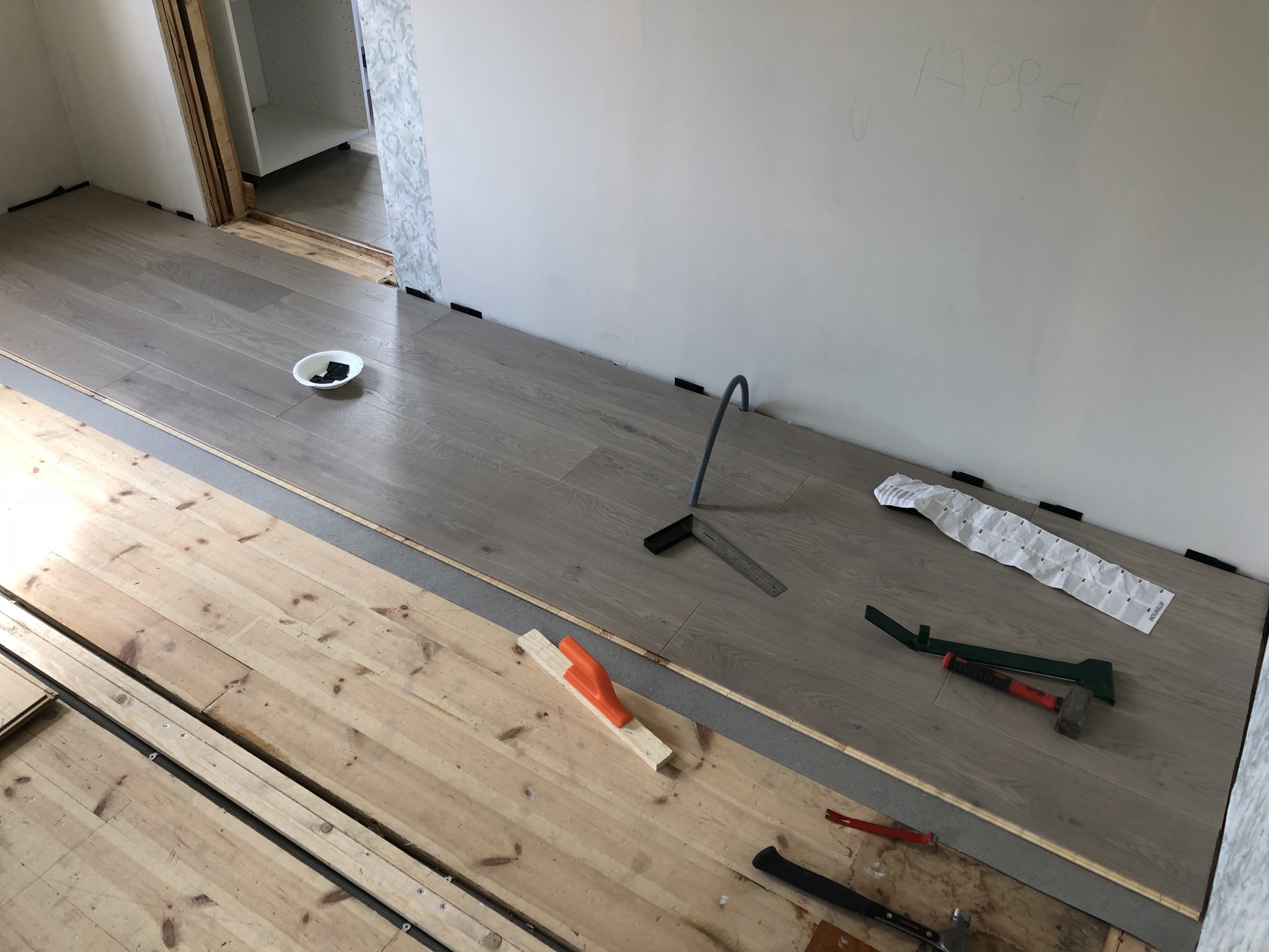

Vi letade parkett ganska länge. Kravlistan såg ut enligt följande:
1-stav
Ljusgrå/silvergrå
Lätt borstat
Lackat (helst matt)
Fas
<650 kr/kvm
