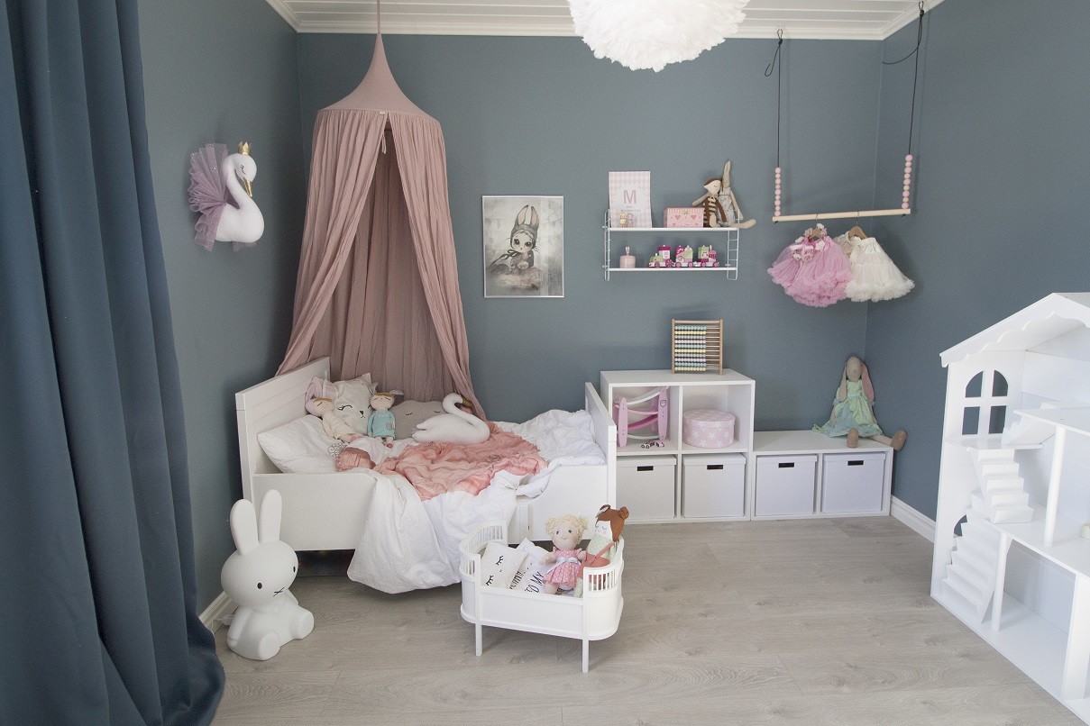

Det tog ett tag och bilderna blev inte så byggtekniskt bra men såhär blev hennes rum med lite inredning :)
PS Grabben på bilden är inte ägaren till rummet :P Det är en treårig tjej som bor där. Lillbrorsan får sova hos oss än.

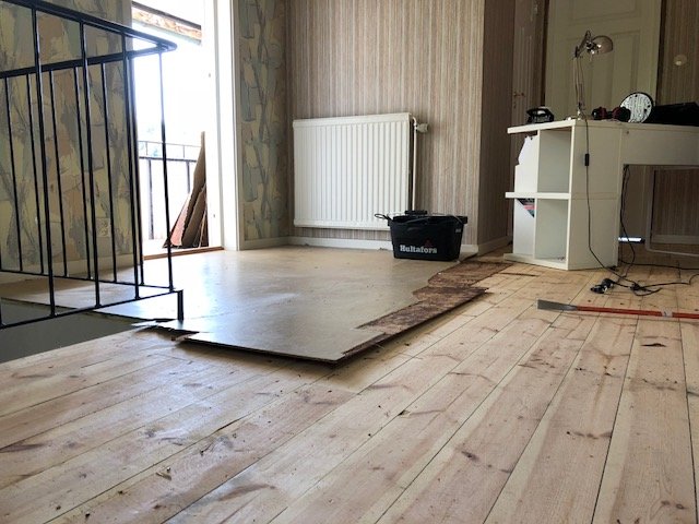

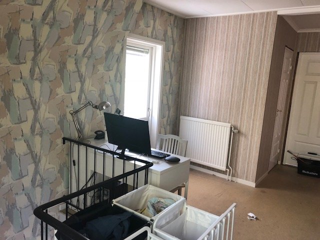

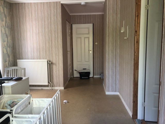

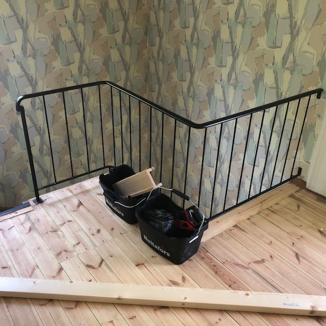

Sen blev det dags för hallen. Vår fantastiska hall. Det viktigaste var faktiskt att bygga bort räcket som var 75cm högt. Skulle jag backa in i det hade olyckan varit ett faktum. Det nådde precis upp under skinkorna på mig.

Nu börjar man få lite rutin på det här så rivning i rätt ordning är en framgångsfaktor.

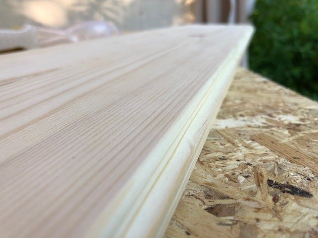

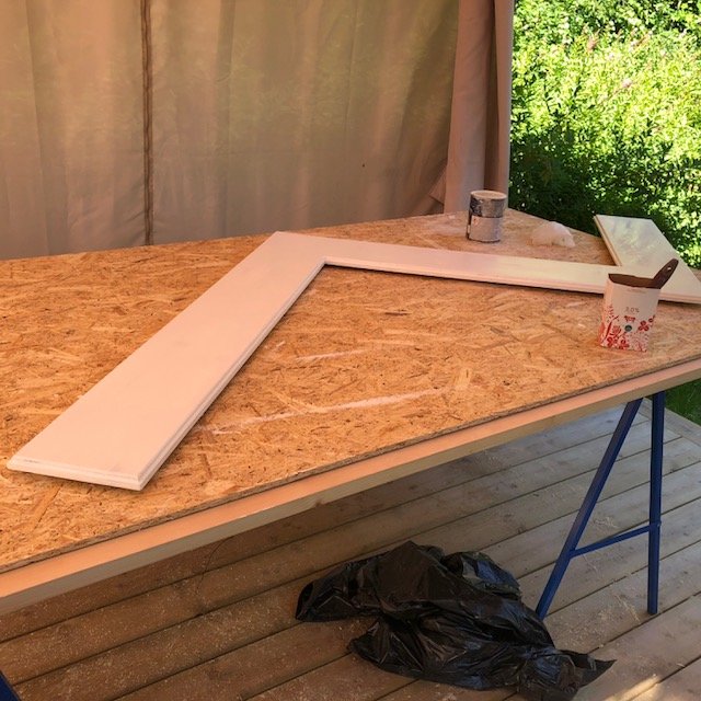

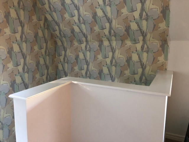

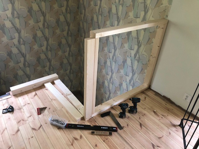

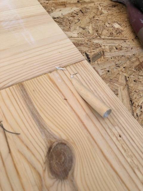

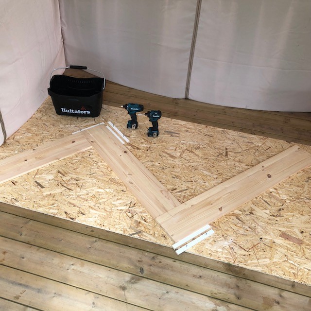

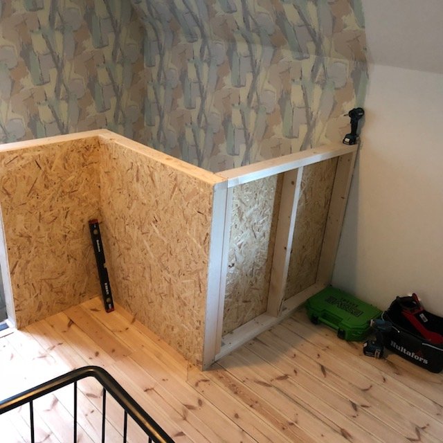

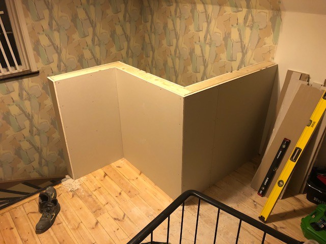

Sedan blev det dags för räcket som reglades upp, skivades med trä och gips. Stumt är förnamnet. Det som är skivat på bild täcker en herre jösses massa reglar på diagonalen och förstärkta vinkeljärn.
Bild på en hall under renovering med ett svart metallräcke, verktygslådor och ombonat trägolv.
Renovering av hall med halvfärdigt trä- och gipsräcke under konstruktion, verktyg och byggmaterial på golvet.
Nybyggt trä- och gipsräcke i en hall under konstruktion med verktyg vid sidan.
Renoverad hall med nytt skivat trä- och gipsräcke under konstruktion, verktyg och nivelleringsinstrument syns.
Nyrivna träreglar för räcke på OSB-skiva med borrskruvdragare och bygghink i bakgrunden.
Närbild av nyskivad träplank på OSB-skiva vid renovering av hallräcke.
Nylagda träplankor med synliga spikar och OSB-skivor i bakgrunden av en renoverad hall.
Träskivor och en målad list på ett arbetsbord, redo för att bygga ett nytt, stadigt räcke.

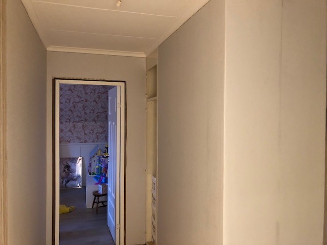

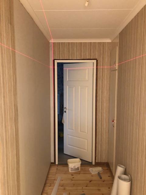

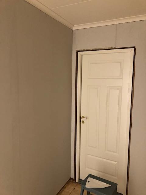

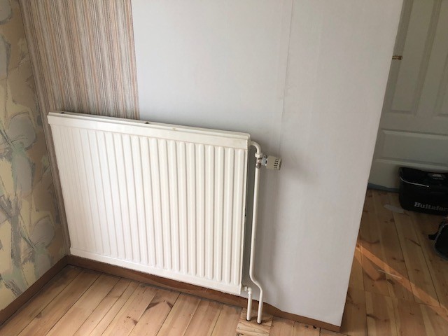

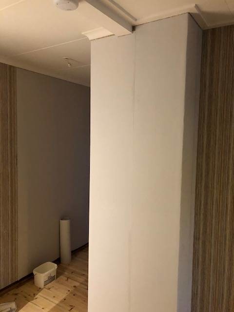

I hallen har det varit ett lager rejäl tapet och sedan masonit. Vi valde att sätta renoveringstapet istället för att slita ner något som faktiskt är extremt hållbart. Vi är toknöjda med resultatet. Lägger man lite lättspackel i skarven så blir de osynliga. Snabbt, enkelt och snyggt. Vi körde även dessa nere i vardagsrummet när vi flyttade in och än så länge är det hållbart också.

Renoveringstapet applicerad över masonit i hörn av hall med vit element och trägolv.

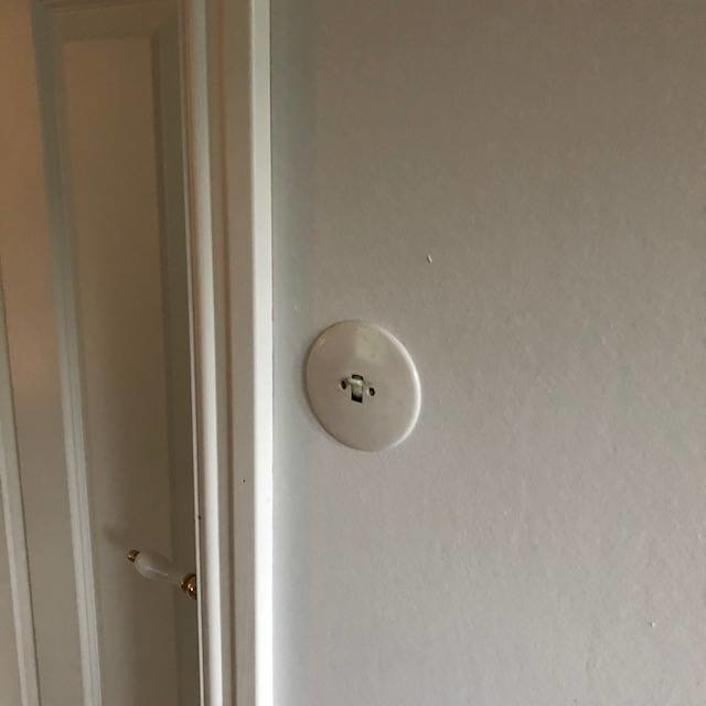

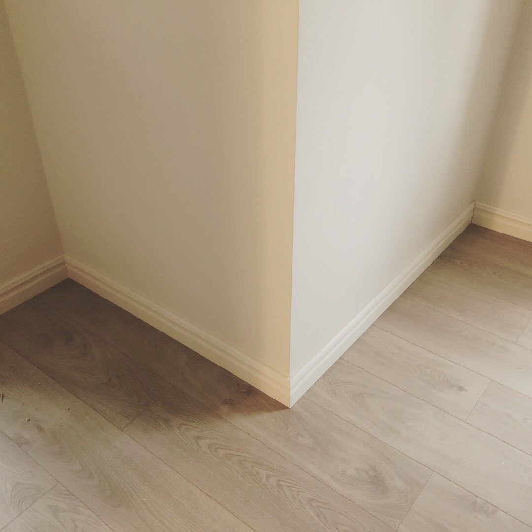

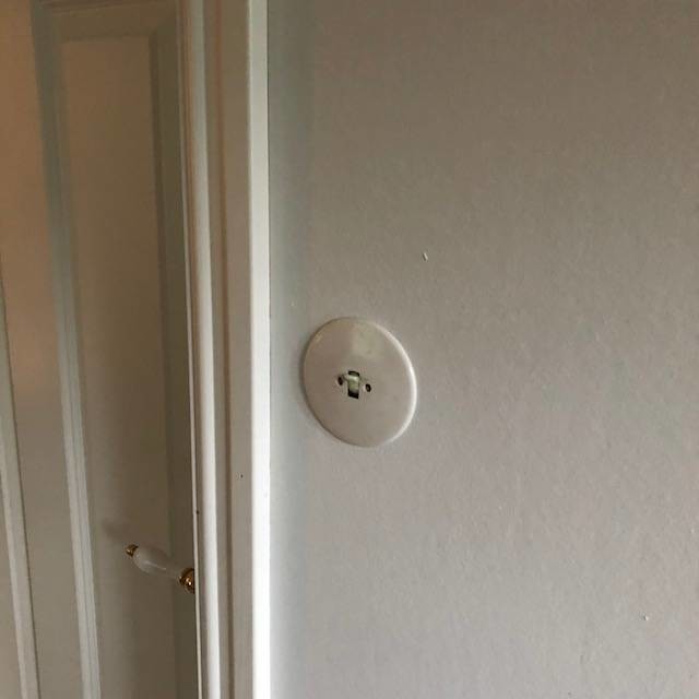

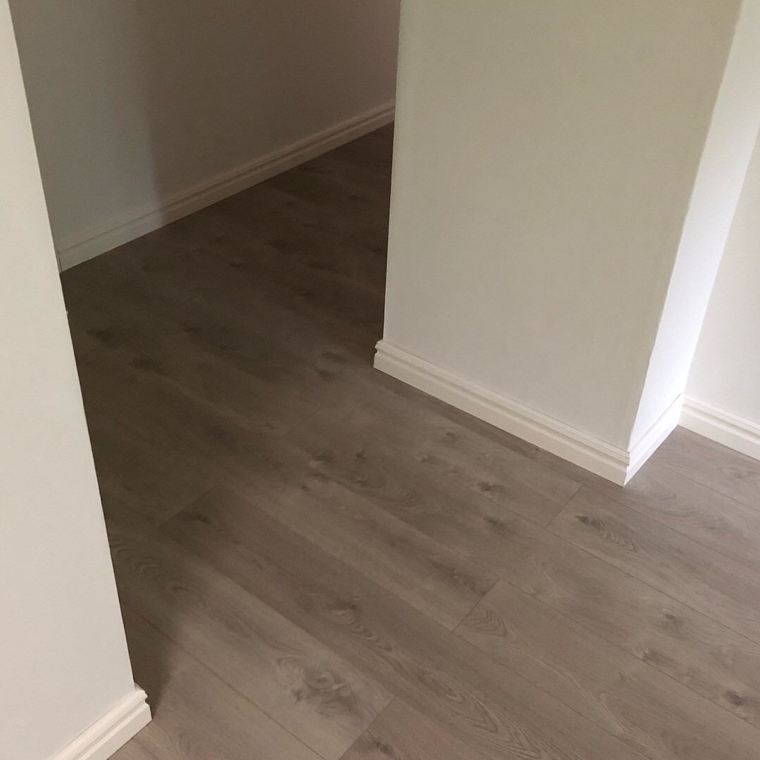

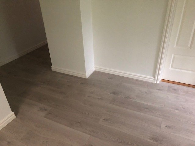

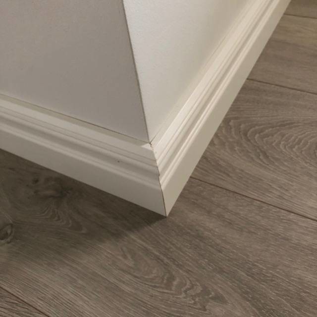

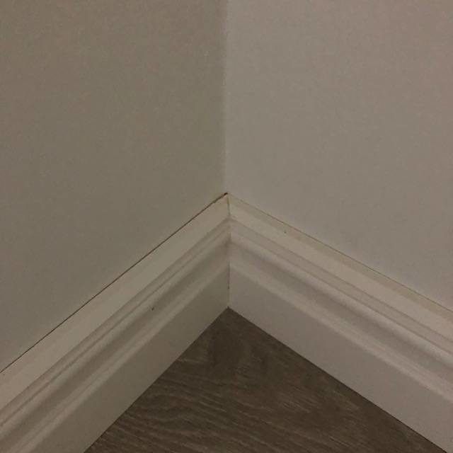

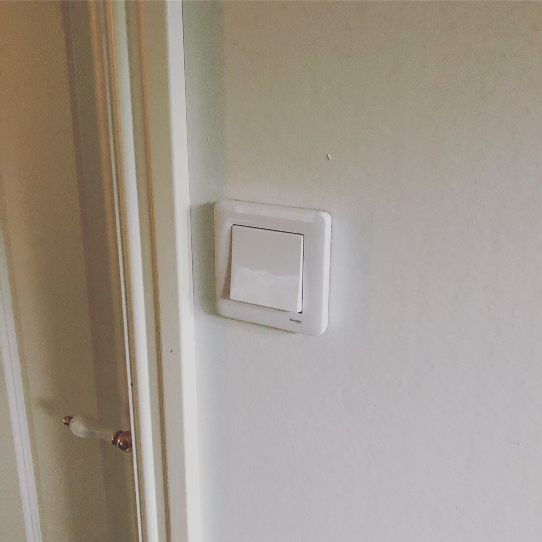

Sedan avslutades allt med lite foder, lister och lite byte av strömbrytare.
Nyinstallerade vita golvsocklar i ett hörn med beige väggar och grått laminatgolv.
En nyrenoverad korridor med snyggt laminatgolv och vita golvsocklar längs väggarna.
Vit hörnlist och golvlist vid anslutning av två väggar över parkettgolv.
Hörnet av ett rum där vägg möter golv med nyinstallerade vita foder och lister på ett laminatgolv.
Nyinstallerade vita golvsocklar i ett hörn mot en grå vägg och laminatgolv.

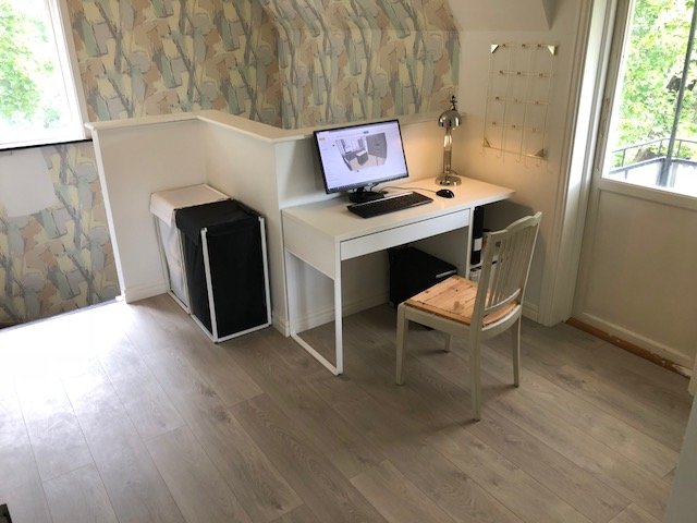

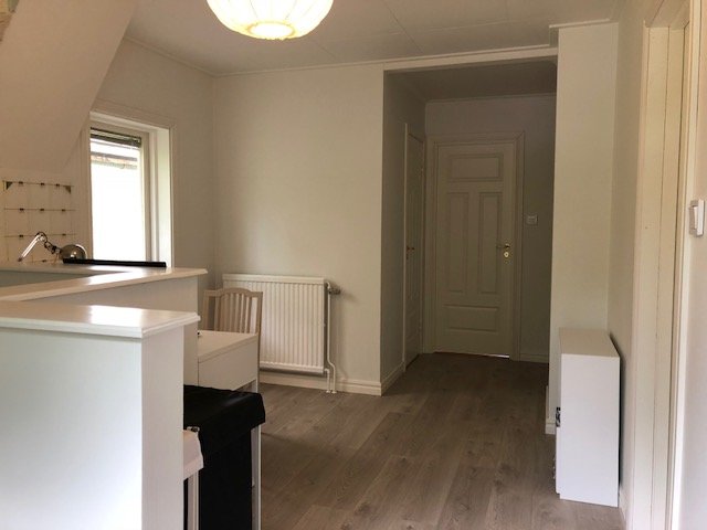

Slutresultatet

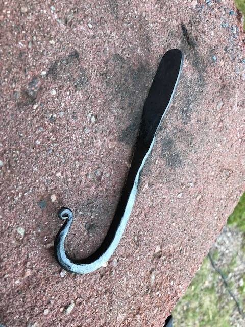

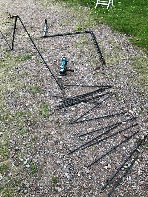

Och räcket då? Slängdes det på skroten? Grävde jag ner det? kapade jag upp det? Värmde jag upp det och bankade ut det i fina former?
#återbruk #är #kul
Återanvänt svart metallräcke står på ett trägolv med tapetserade väggar och verktygshinkar i närheten. #återbruk
Demonterat svart metallräcke bredvid elverktyg på grusmark, indikerar återbruk i ett byggprojekt. #återbruk
Handsmidd krok av återbrukat räcke, visad på en stenig yta. #återbruk

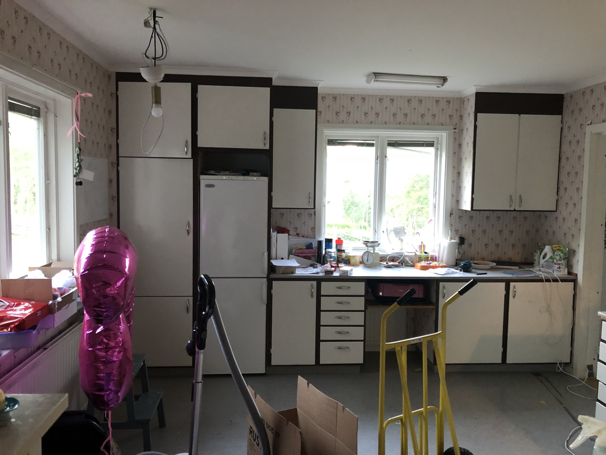

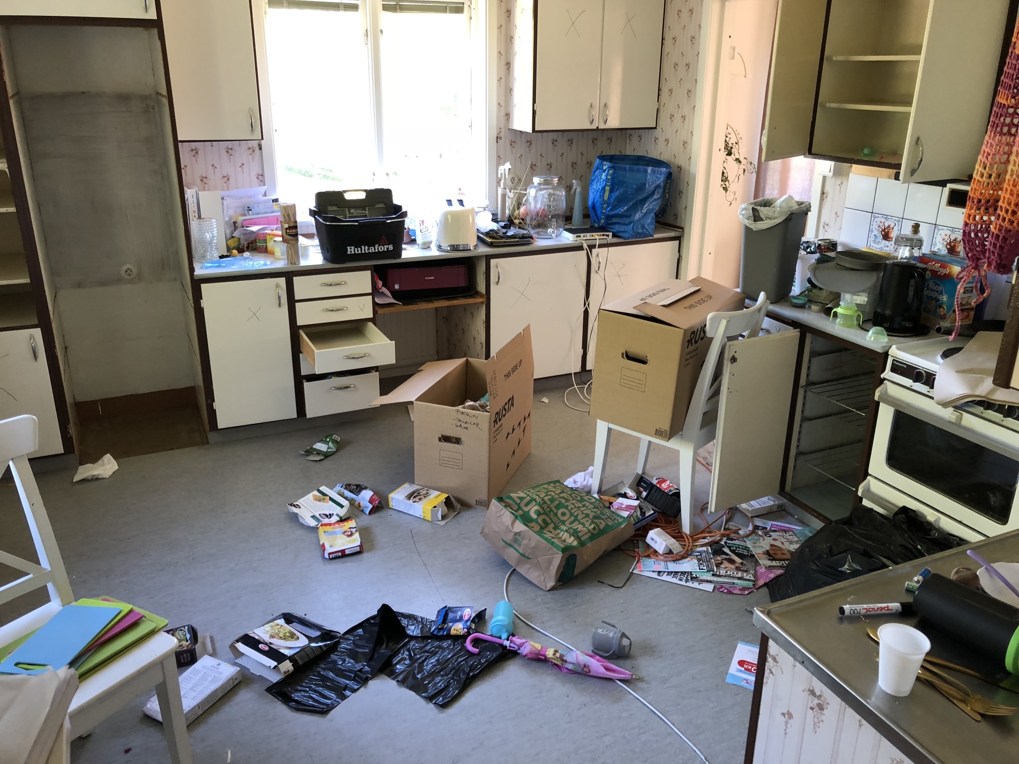

Nu då? Ja, ni. Jag hinner inte med att uppdatera :geek:
Såhär såg det ut för tre veckor sen :cool:
Ett kök under renovering med gamla skåp och kartonger utspridda på golvet.

Riktigt snygg överliggare på räcket!

riktigt fint! Ni tycker inte den gamla masoniten ger ifrån sig en svag doft av "gammalt"? vi har masonit i vårt hus också och i de rummet som jag inte tagit ner masoniten och gipsat utan kört en mer kvick fix tycker jag det är en svag doft av "något" misstänker att det kommer från masoniten men inte säker :)
Synd bara att modern färg är så förbannat dålig att måla med. Gillar d
Tack :-)
Nej, vi har masoniten kvar i båda hallarna samt i vårt sovrum. Ingen av oss har nånsin känt ett uns av unken lukt. Notera dock att vi har bra ventilation.

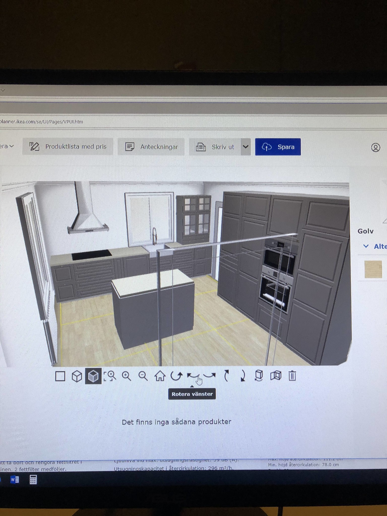

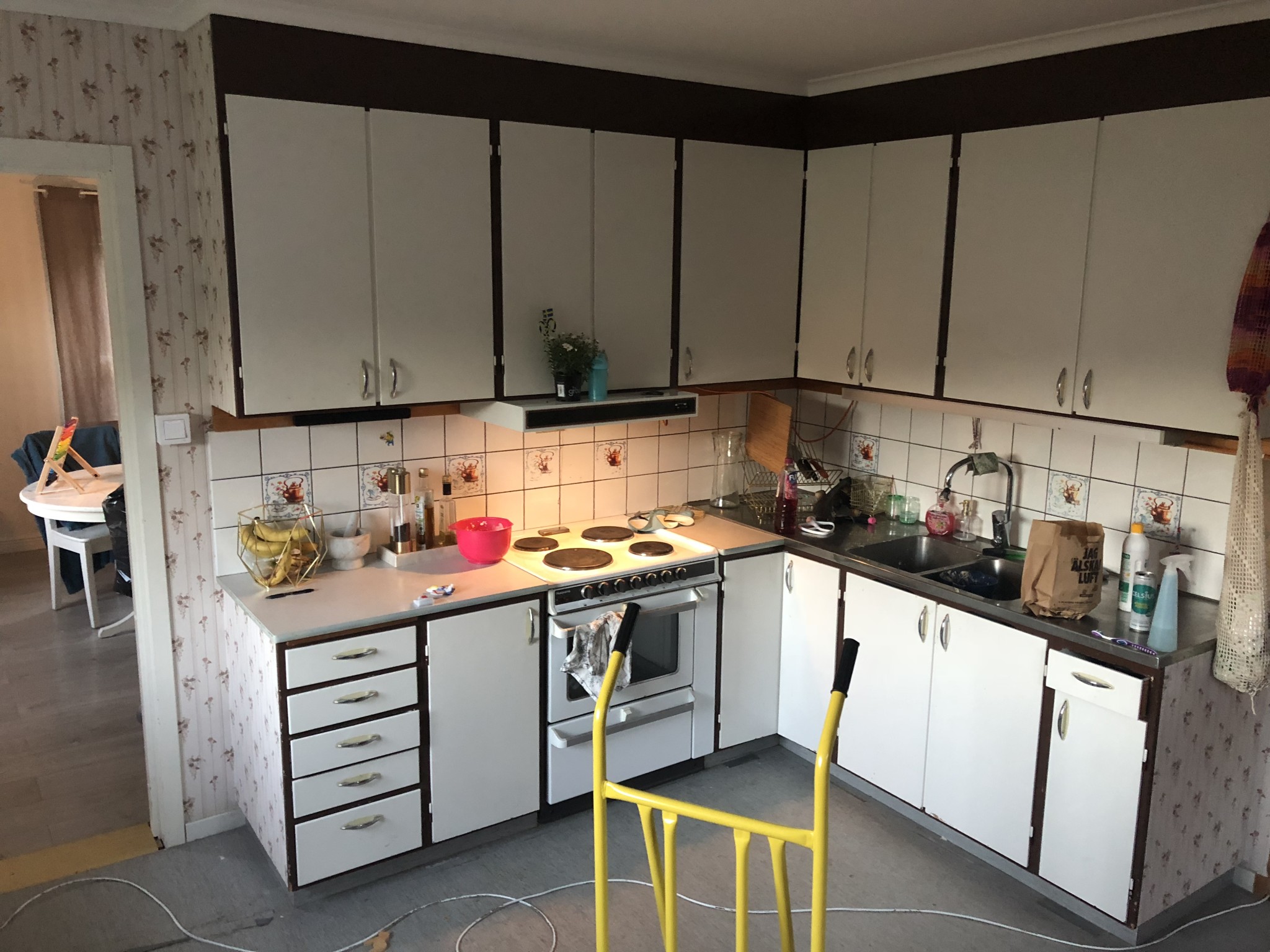

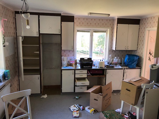

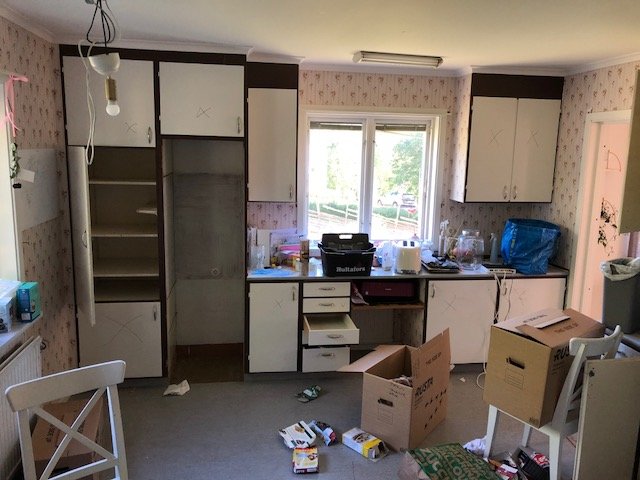

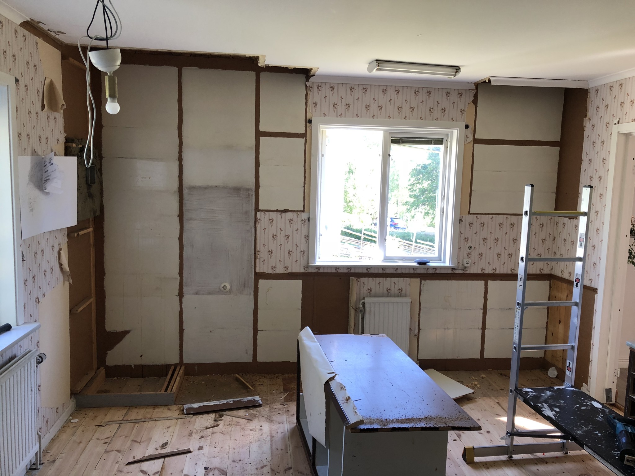

Jamen, dåså! Ingen rast, ingen ro. Nu ska köket börja gro :rofl:
Först gällde det att tömma köket vilket är en pers bara det. Rivningen gick bättre än väntat men samtidigt har man lärt sig ordningen sen tidigare rum.
För att få en rivstart åkte barnen och sambon iväg i två veckor. Inte jätteroligt men ack så nödvändigt för att effektivisera det hela.

  • Ett rörigt kök mitt i en rivningsprocess med öppna lådor och utspridda föremål på golvet.

  • Kök under renovering med tomma väggar och demonterade skåp, stege i mitten.
  • Kök under renovering med tomma väggar, avlägsnat kakel och golv synligt.

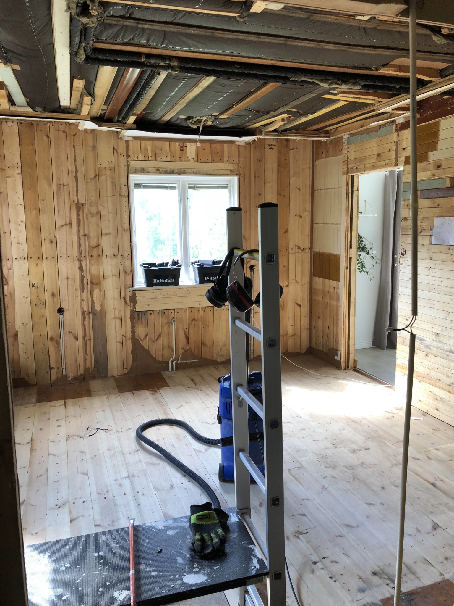

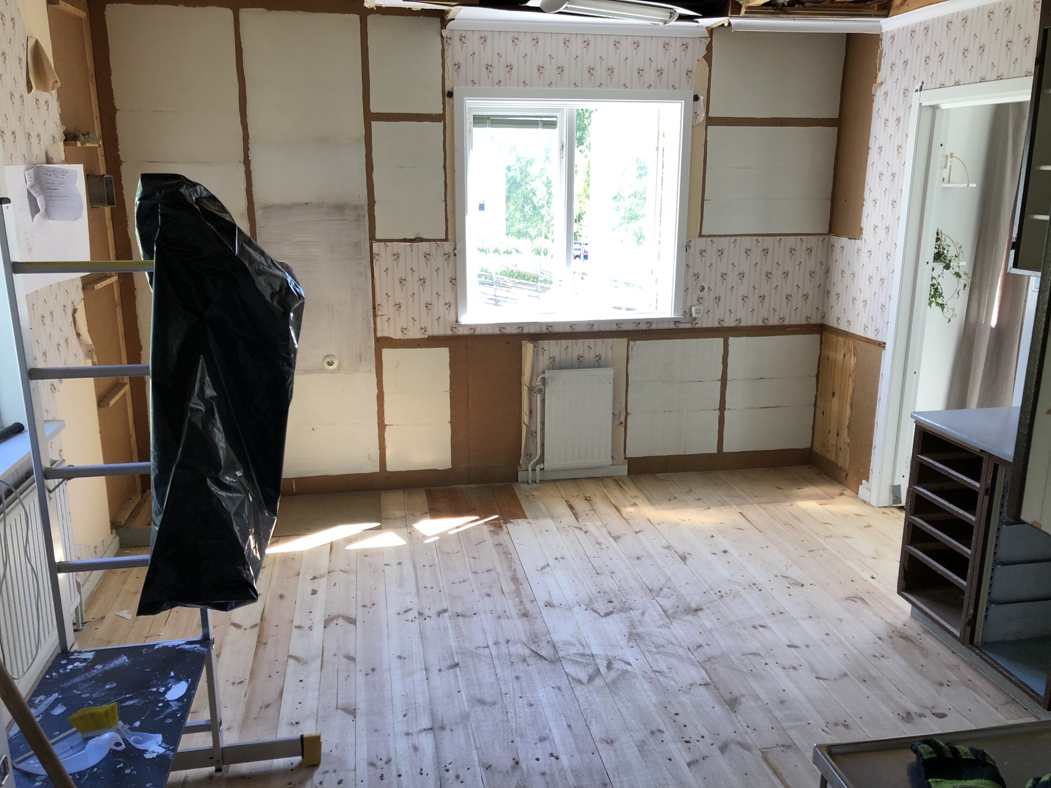

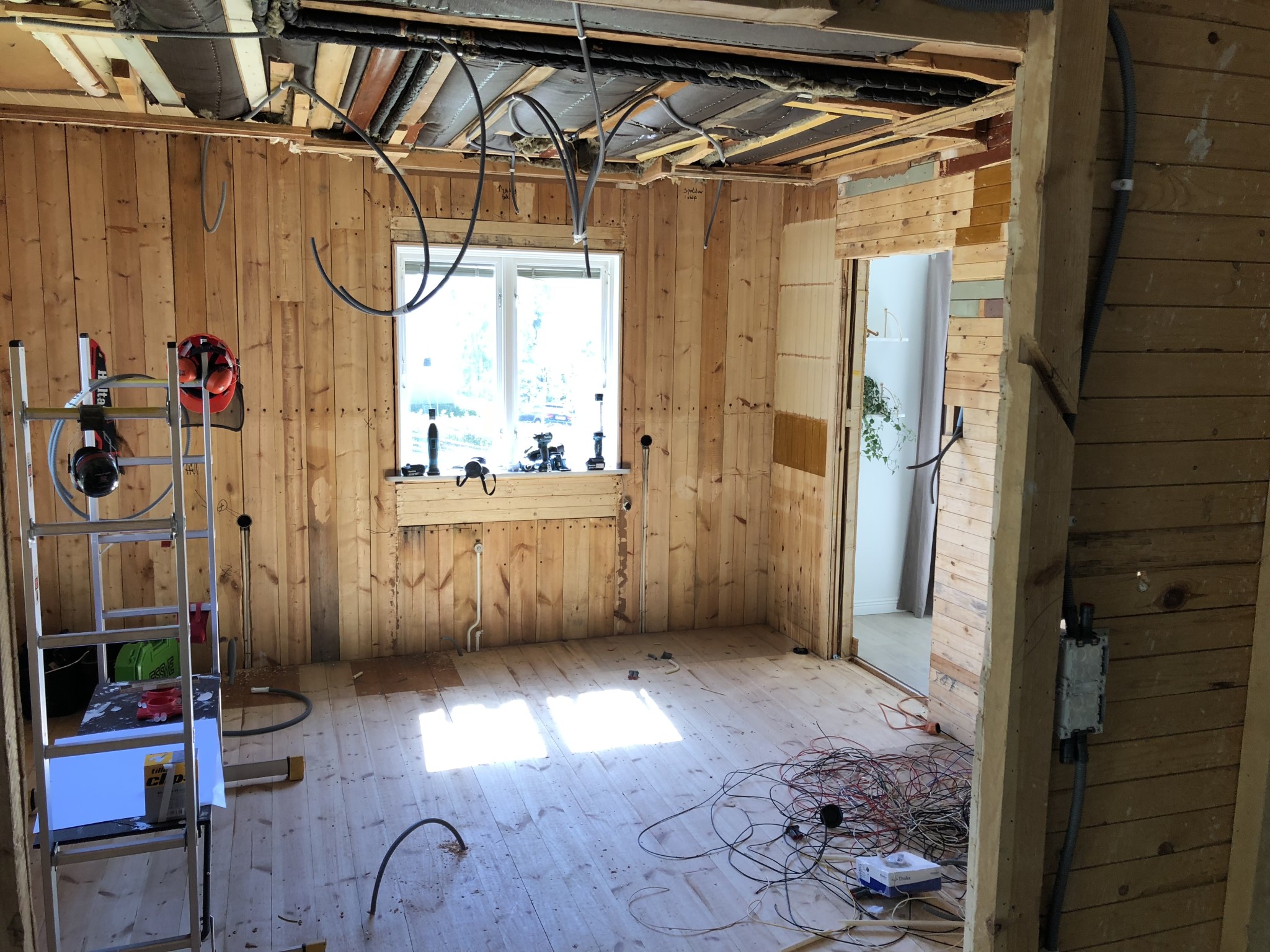

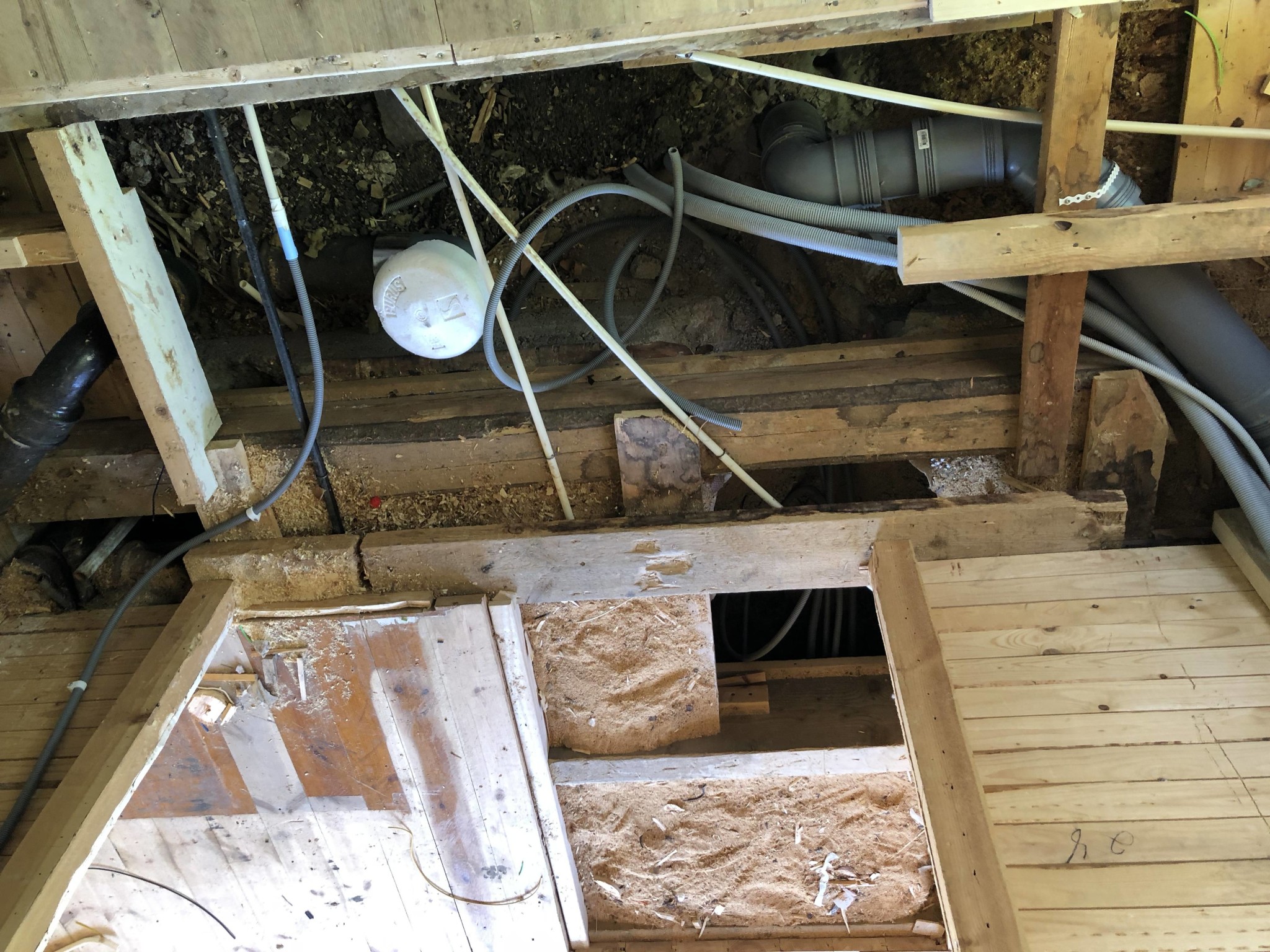

Allt rivet.
Skönt att ha koll på allt i vad gäller rivningsmomenten. Sen vad jag lite förberedd då vatten och el redan var ordnat sen badrummet gjordes. Nu var det bara att riva det gamla och koppla in sig på det nya :)
Notera alltså att det ni ser i vatten och avloppsväg är en blandning av gammalt och nytt. Mer om det snart där ni får se slutresultatet.
Om ni tycker att det ser rörigt ut i taket så är det så också. Men ovanför allt döljer sig ett innertak som troligtvis är från när huset byggdes. Sedan la man isolering dikt an och tog de överblivna stumparna för att hålla upp det hela. Med det sagt så är det inte längre så rörigt.
  • Ett delvis rivet rum med synliga isolering och ledningar i taket samt en stege och byggmaterial.
  • Rivningsarbete i golv med synliga gamla och nya rör för vatten och avlopp samt elledningar.
  • Ett rums interiör under renovering med nakna väggar och exponerade takbjälkar, kablar på golvet och en stege.
