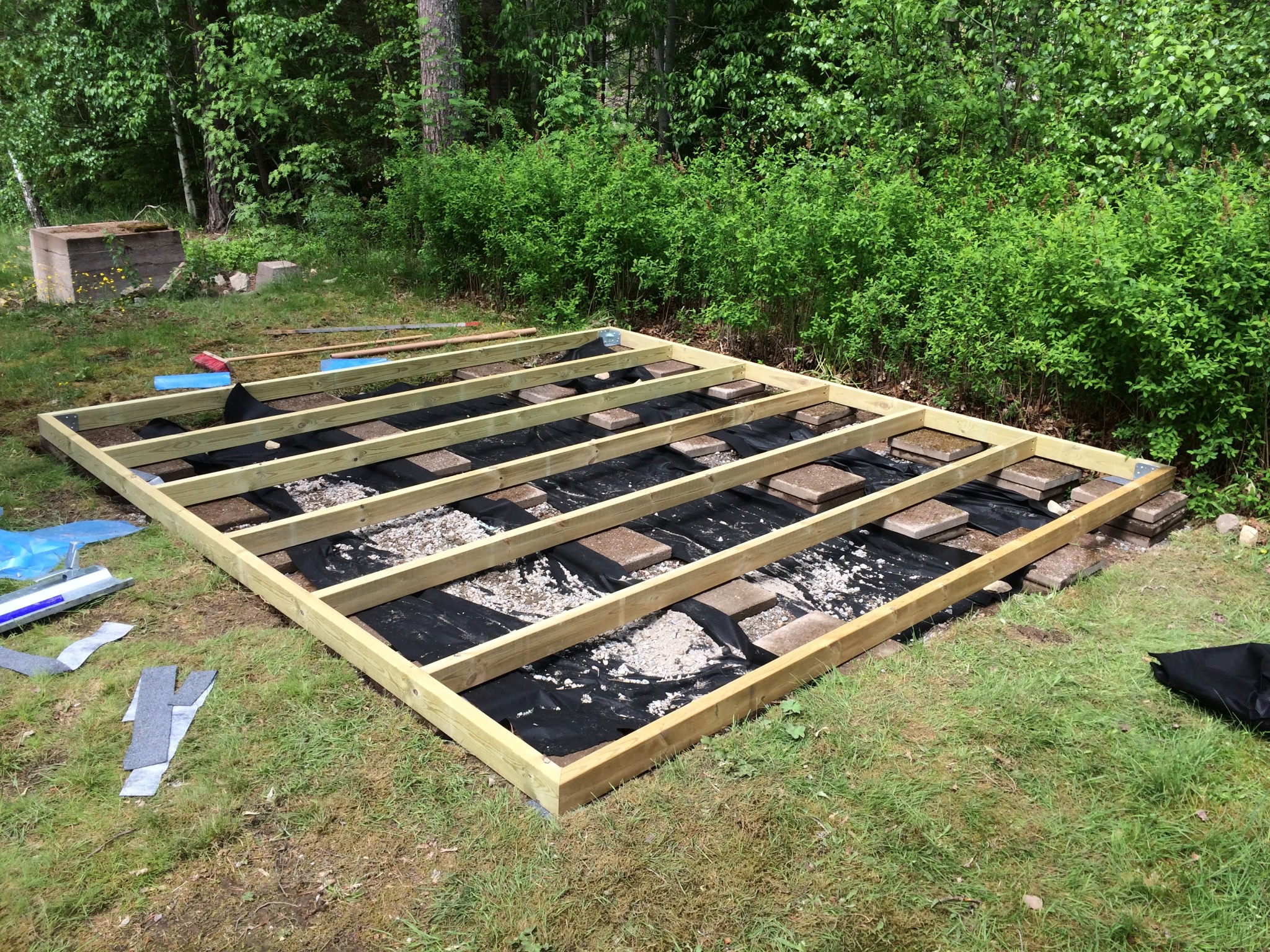

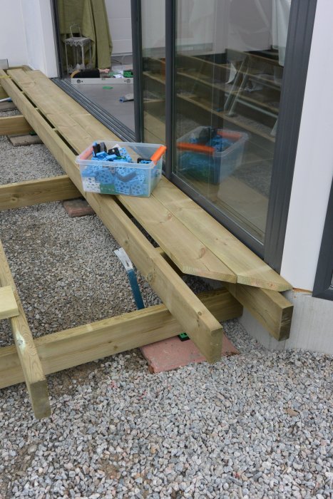

Du skrev invägning efter att du lagt ut allt, är allt alltså inte rakt innan du skruvar dit reglarna eller var de bara ditlagda löst? Tänker att det måste vara krångligt att lyfta stenen och peta under grus när det ligger en regel över?
Har noll koll på hur man bygger sånt där men vill bygga typ precis sådär så tittar med stort intresse på dina bilder.
Renoveringsnovis
· Dalarna
· 3 173 inlägg
Det var relativt rakt men jag vägde av det sista med med att palla under 1-4 lager med syllpappDalbotös skrev:
Jag klantade mig lite när jag grävde och fick hjärnsläpp. Glömde bort att jag grävde snett och la stenarna efter det. Därför sticker några ut på en sida. Men jag tänker mig att vinkelslipen med en stenskiva ska få lösa det problemet

Dalbotös: bjälklaget ligger för övrigt helt löst på plattorna.

Fris?
"Finlandssvenskarnas riksförbund i Sverige"
Men efter lite googling så gissar jag på att du menar motsvarande kottlingar? Det har jag glömt av. Men tack för att du påminde mig!
Ska ändå skruva dit två längder till så jag kan rama in trallen. Så än finns det utrymme.
Fris är när d lägger en eller två brädor som en ram så att du slipper se ändträt.
Ett måste tycker jag. Ser mycket proffsigare ut och det är en relativt liten arbetsinsats.
Skruva alla brädor, rensåga med sänksågen och skruva dit frisen.

Jaha, då är jag med. Jo, det ska bli en fris. Det har varit tanken hela tiden och också anledningen till att jag gerade ramenmaah skrev:
Tänkte bygga dom två extraraderna i samband med trallen.
Jag gjorde underlaget till frisen lite bredare än frisen, då kan smuts och vatten i skarven trilla rakt igenom och ändträ torkar snabbare. Det är lättare att skruva en bit in på brädan.
Jag använde riktig trall 34 X 145 mm !

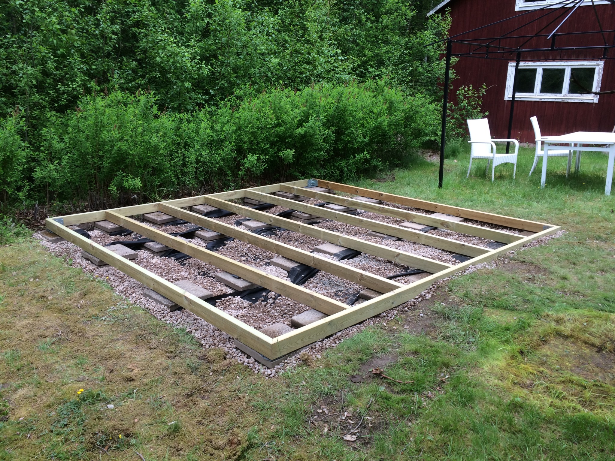

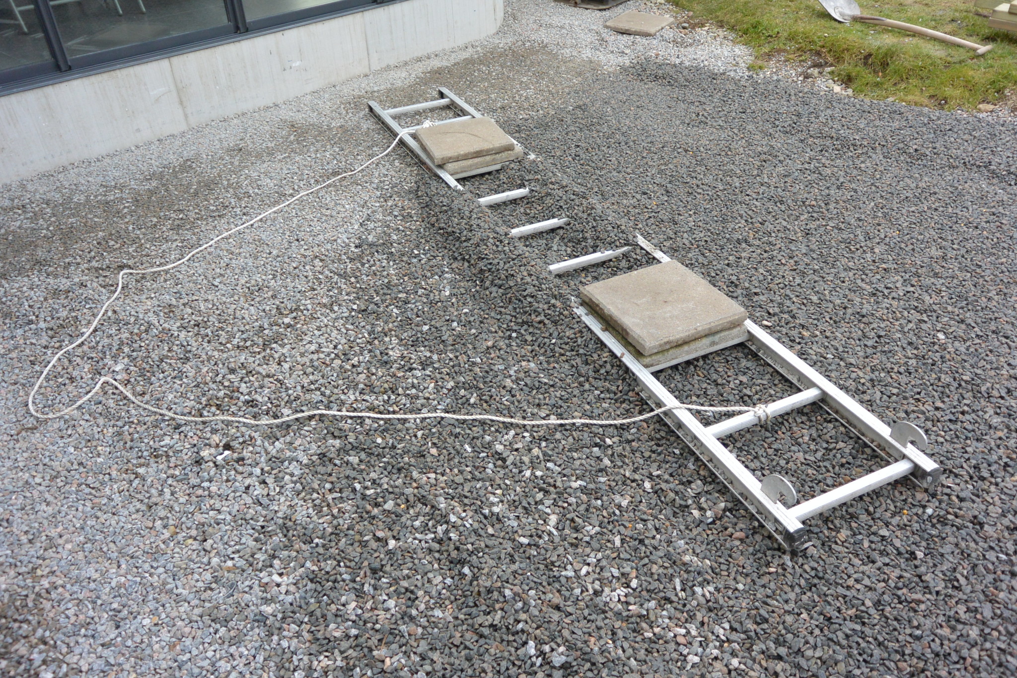

Har nyss byggt ett trädäck själv med liknande struktur (stenar, papp, reglar, trall) samt en fris med två plankor (rekommenderas). Det som slog mig efteråt är att det MÅSTE finnas ett knep för att väga in stenarna snabbare än vad vi gjorde (med en lång regel, sand och mycket tålamod). Snören? Laser hade vi men gick bort pga. ljuset utomhus.

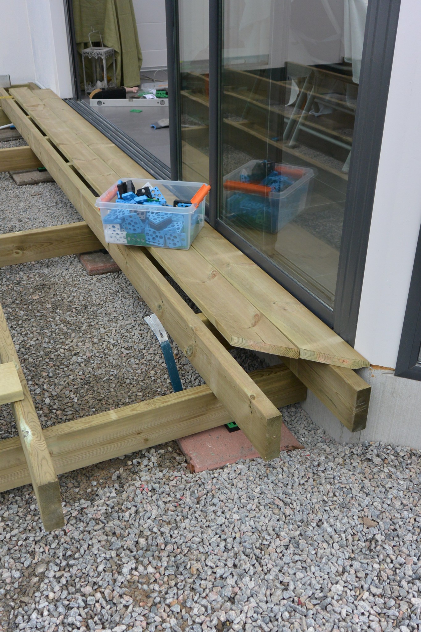

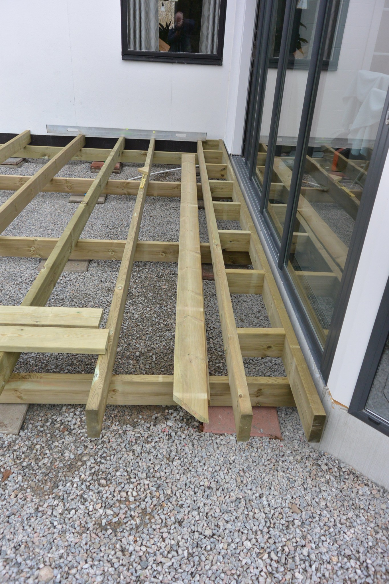

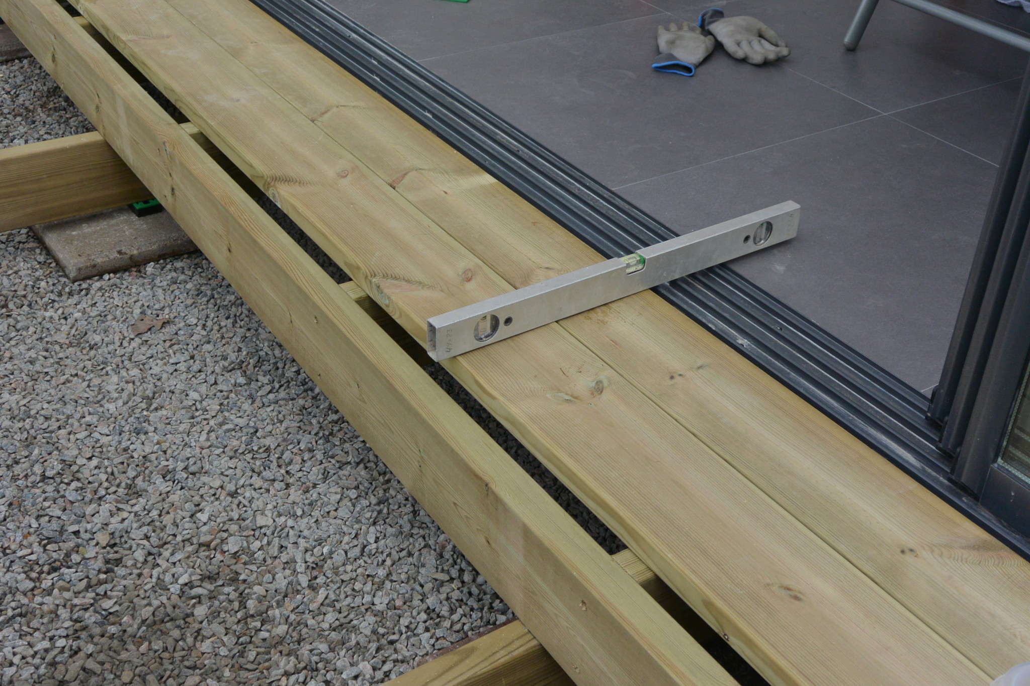

Jag lade ut gamla cementplattor på en paddad 8-16 singel.
Köpte en låda med distansklossar på Bil Tema då slipper man papp enkelt att justera med en kofot och krysslaser (på kvällen när det är lite mörkare) se till att du minst får in 10 mm distanskloss.
När jag skruvade trallen väntade jag med en bräda vid bärlinan så ja kunde efterjustera höjder om någon platta satte sig.
