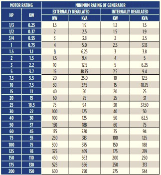

Jag undrar om det är möjligt att driva en 1,1kw pump med ett 2kw elverk.
(Det är då ett elverk med en rating på 1,8kw men den bör kunna ge 2-2,2 vid uppstart förmodar jag)
Det jag oroar mig för är startströmmen.
Finns en kontrollbox med en kondensator på 40μF
Frågan är om det räcker för att kompensera upp startströmmen från elverket till pumpen eller om det bara räcker för att hålla en jämn ström till pumpen?

Elverk och pump är 230 volt.
Kan den fungera som en startkondensatorer, det jag hoppas på är att det mindre elverket ska klara att starta pumpen.
Den ska hjälpa till att åtminstone hålla en jämn spänning, men funkar det så att den även kan skicka ut en högre effekt när den laddar ur sig så snabbt? då tillräckligt att kompensera för ett klent elverk.
Tabell som jämför motorstyrka i HP/kW med minimikrav för generatorns effekt i kVA/kW, för extern och intern reglering.
Här är en tabell på pump kw till elverk kw.
Går det att kompensera elverket på något annat sätt om inte mina ideer är möjliga?
