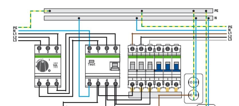

bygganders skrev:
Om jag ohm-testar mellan jordskenan samt Nollskenan blir det inget utslag alls.
Dock kortis när jag slår på JBF.
Det här är fel. Jordfelsbrytaren är med sin ena sida ansluten till jordskenan. Det skall den inte vara i denna tillämpning.

Du skall inte ta bort någon jordfelsbrytare i dagsläget.
Däremot måste du förstå hur elcentralen skall fungera. Gissingsvis hittar du en blå kabel mellan jfb och skyddsjordsskenan. Den kabeln skall bort i ditt fall och den blå från anslutningskabeln skall in i jordfelsbrytaren. Då kommer dkn central att fungera.
Men återigen så måste man förstå dom kopplingar man gör. Annars kan det bli farligt.
Hade det nu inte funnits någon jfb i matande ända. Då hade din felkopplade installation " fungerat" men innehållet ett allvarlligt fel med skyddsjord som agerar PEN- ledare.
Vad är det för kabel som matar boden ? Gummikabel med fem ledare?
Bo.Siltberg
Den kabel du har in i centralen har förhoppningsvis fem ledare. Har den inte det så måste du skaffa en kabel med fem ledare. De tre faserna borde inte vara ett problem. Neutralledaren lägger du på inkommande sida på jordfelsbrytaren. Precis så som det är ritat på HasseTekniks bild. Det skall inte finnas någon koppling mellan jordfelsbrytare och jordskena. Inkommande jord lägger du på jordskenan. Var har du i dagsläget kopplat in inkommande neutralledare? Det är bättre att koppla jordfelsbrytaren rätt än att ta bort den. Och som Hempularen skriver. Det är ett dåligt område att prova sig fram på.

Men som jag sa tidigare. Ta en bild på hur det ser ut i centralen och lägg upp. Då kan vi se hur det är kopplat så att vi inte missförstått din koppling.

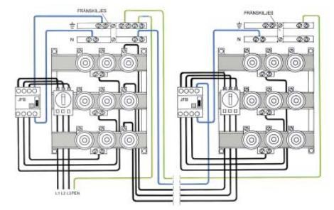

Det är inte en hager central i boden?
Från fabrik sitter det nämligen en liten bygel mellan nollskenan och jordskenan, och det kan vara riktigt jobbigt att se denna.

Som Tobbe_3 har sagt, nej. I denna typ av applikation (handske) är TN-C, dvs fyrledarsystem, ej tillåtet. Det ska vara TN-S, femledare.
1. Nej, som jag skrev tidigare ger inte bodens JFB något extra skydd men den gör heller ingen skada (när den blir rätt kopplad). Om du mot förmodan någon gång kopplar in boden i en annan handske som inte är skyddad av JFB får du skydd av den i bodens central (när den blir rätt kopplad).
2. Som jag (och andra) skrev, detta är det korrekta sättet att koppla. Inkommande nolla i kabeln som matar boden ska gå till nollingången på JFB. Från nollutgången ska sedan en blå tråd (vanligen RK6) gå till NOLL-plinten i centralen. NOLL och PE-plintarna i centralen ska under inga omständigheter ha kontakt med varandra.
Att förstå varför det ska kopplas på detta sätt är helt centralt. Om du inte förstår varför ska du inte heller koppla!
