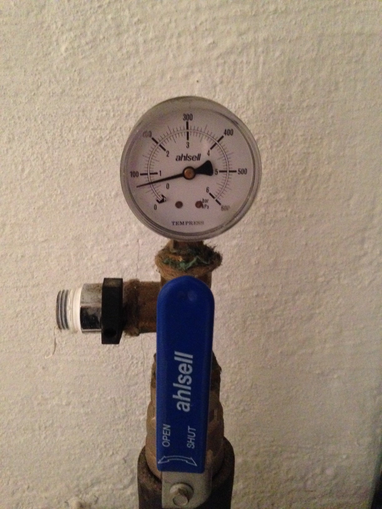

Sitter på ett jordvärmesystem och jag har upptäckt att kollektorslangen tappar i tryck. Hade hemma en kille i förra veckan och fyllde på men det har gått ner ifrån 1bar till 0,7bar. Min första tanke var att det skulle kunna vara en läcka men jag har börjat fundera på om det inte är en ventil som har gått sönder.

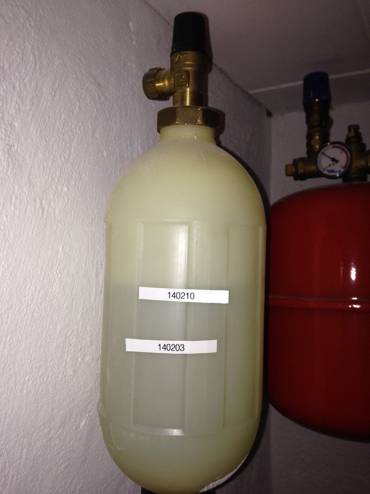

När vi fyllde på systemet så ritade jag samtidigt ett litet streck på det genomskinliga expansionskärlet och nu när jag ser att det har tappat i tryck så har också nivån med vatten stigit.. Kan det vara så att det är en ventil där som släpper ut luft?

Du behöver i princip inte ha så högt tryck i brineslingan. Den ligger förmodligen på 1 meters djup i f.h.t värmepumpen och ett "öppet" expansionskärl är fullt tillräckligt. För att sen undvika luftfickor som bubblar upp kan man sätta en plugg i toppen.
Hur länge har slingan använts? Om den är väl avluftad och du ändå märker att vätskenivån i expansionstanken sjunker - ja då har du förmodligen en läcka.

Trycket i slingan sjunker och nivån i expansionskärlet ökar.

Hur mycket sjunker trycket och hur snabbt?
Hur mycket ökar nivån i expansionstanken? Att det blir lite nivå skillnad i tanken när pumpen startar är normalt och skall återgå till utgångsläget när pumpen stannar om systemet är tätt.
Bilder på expansionstank och manometer?
Om det är små förändringar kan det det bero på temp.skillnader nu när tempen på brinen vintertid sjunker, men då borde du inte ha en volymökning i expansionstanken utan snarare en volymminskning???

Ja, men det är en väsentlig skillnad på en solvärmeanläggning och en jordvärmeslinga nämligen höjdskillnaden.Mattiaz skrev:
En solvärmeanläggning är i allt väsentligt likt ett vattenradiatorsystem där du måste ha ett övertryck för att hålla vattenpelaren.
I en ytjordvärmeanläggning har du inte samma höjdskillnad och därmed ett väldigt lågt behov av tryck (i princip handlar det väl om 1-1,5 m vätskepelare motsvarande 0,1-0,15 bars tryck).
Och då ligger jordvärmeslingan under VP
Behovet av ett slutet expansionskärl med förtryck är starkt begränsat för att inte säga onödigt.
En "öppen" genomskinlig expansionskärl där man lätt kan se vätskenivån är fullt tillräckligt.
Jag är medveten om att systemtrycken skiljer sig åt, dock mer pga temperaturskillnaden än tryckhöjden. Men det jag menade är att med TS beskrivning kan det mycket väl vara så som TS säger, att det är en ventil som läcker ut luften vilket gör att trycket sjunker och nivån i kärlet stiger.
Första bilden säger inte så mycket mer än trycket, fyllde som sagt upp systemet ifrån ca 0,3 bar till 1,0 bar den 4/2 dvs dagen efter datum markeringen på exp.kärlet. Vid dagens datum ser ni vattennivån på kärlet, dvs ett par cm högre än tidigare..
