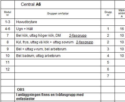

2 faser i samma rör till olika dosor
Skulle bara vilja tillägga att jag skulle dra ut den tredje fasen också och sätta ett uttag någonstans i närheten för strykjärnet... Enkelt gjort och att gå från tvåfasgrupp till trefasgrupp är väldigt billigt i jämförelse med att dra en helt ny grupp någonstans.
Jag skulle tagit en trepolig dvärg men jag är ju lite astenisk av mig.
Lite märkning att det är flerfasig grupp med enfasobjekt är inte dumt.
Häromdagen skapade jag denna gruppförteckning.
Och så sitter det en dymoremsa runt nolledaren i dosorna där dessa två grupper samsas, med texten "OBS 2-fasgrupp".
edit:
I det fall TS har, en delad grupp för TM+TT är det inte säkert att jag skulle varit lika noggrann, ty där är ett sådant här arrangemang nästan förväntat.
Självklart skulle jag skrivit om 2-fasgrupp på gruppschemat om det ändå skulle skrivas ut ett. Men om det redan fanns ett befintligt gruppschema så är det inte säkert jag skulle skriva ut något nytt.
Utan bara plita ner på rätt rader:
TM - 2-fasgrupp
TT - 2-fasgrupp
Och nöjt mig så.
