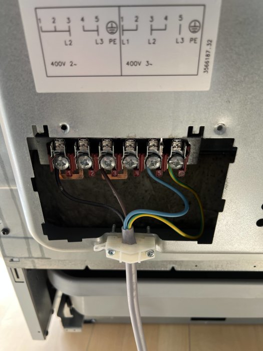

Jag vet med säkerhet att jag har 3 fas till spisen. Det finns tre säkringar till spisen i elskåpet, hade en behörig elektriker i huset nyligen som tog bort gamla proppskåpet till sk dvärgbrytare.
Jag kan inte tyda kopplingsschemat på bilden och om motsvarande kablar är kopplade enligt 2 eller 3 fas så som de är monterade.
  • Bakre vy av spis med öppet anslutningsblock och synliga kablar kopplade enligt kopplingsschema.
Den är kopplad trefas enligt det högra schemat på dekalen.

Den är kopplat som att svart är L1, brun är L2 och blå är L3. Det skulle betyda att blå inte är neutralledare men fasledare
tack, det är det jag tänkte också genom lite uteslutning när jag kollar på hur femman var kopplad. Det jag inte på rak arm minns är varför man ritar streck från de tomma platserna. Men detta är ju min okunskap som gör att jag tycker det är ologiskt, hade varit tydligare med bara ett streck rakt ner från varje siffra där en tråd ska vara iskruvad :)
hur som helst, tusen tack för svaret.

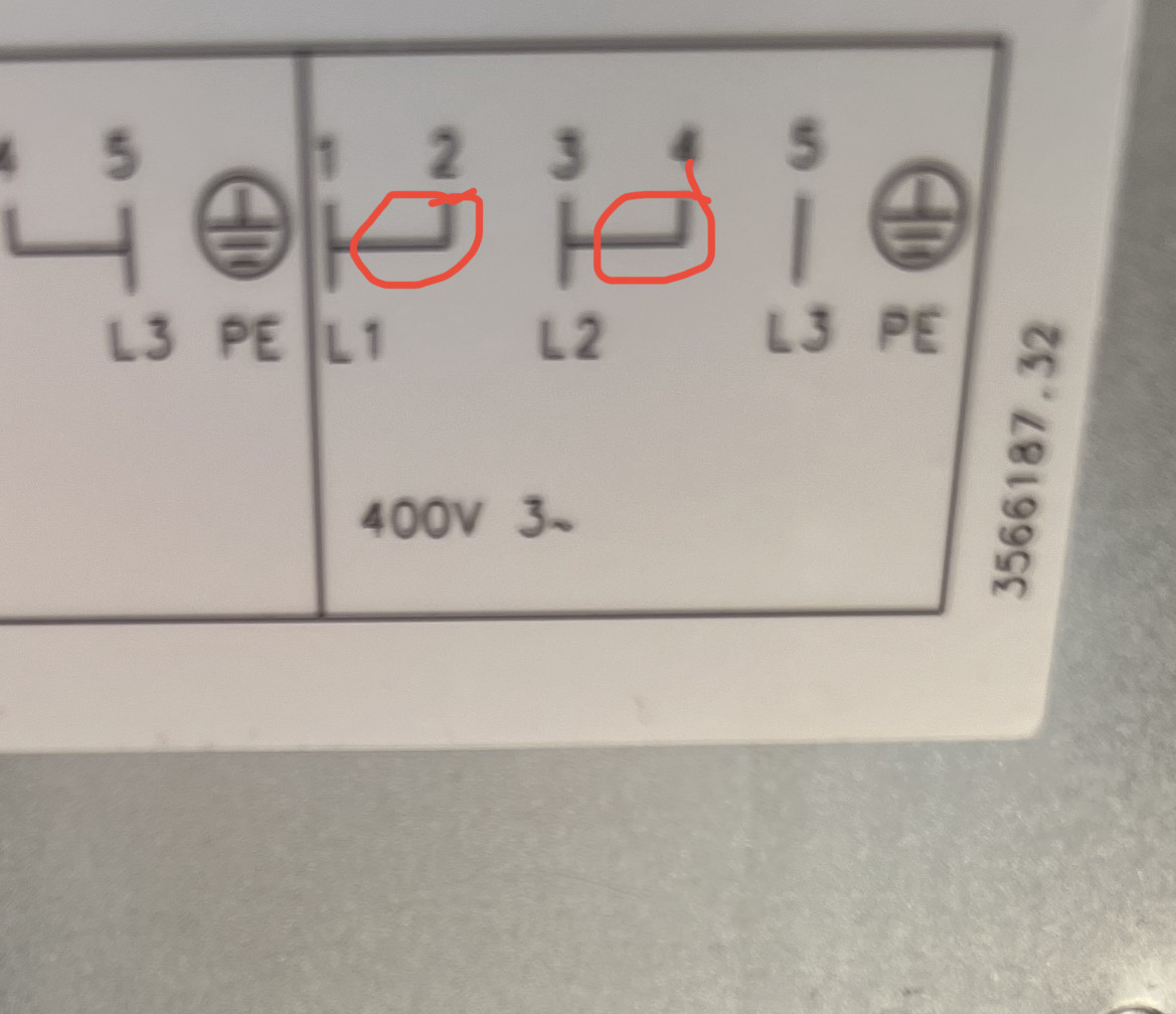

  • Elektrisk anslutningsschema med röda markeringar runt kopplingspunkter för L1 och L2.
Sedan är det också en fråga hur det ser ut i andra änden av anslutningssladden? Perilex (i så fall vilken Perilex) eller fast anslutning?
Måste sitta byglar mellan 1 o 2 samt 3 o 4 för att hela spisen ska fungera.
Hur ser det ut i andra änden på kabeln?
Det KAN vara 3-fas
1 Fas (Svart) på 1 & 2 ihopkopplade med ett bleck.
1 Fas (Brun) på 3 & 4 ihopkopplade med ett bleck.
1 Fas (Blå) på 5 men fel kabelfärg (blå ska vara N)
PE (skyddsjord) på 5.
Sladden är med all säkerhet inkopplad trefasigt enligt det högra alternativet. Jag antar att det är den blå ledaren som föranleder din fråga. I fyrledare kan det finns en blå part och den får där användas som neutralledare. Så det kan ju vara så att spisen är felaktigt inkopplad både med 400 V och 230 V...
Svaret hittar du kanske i andra änden av kabeln. Sitter det en perilexstickpropp så ska den blå ledare vara ansluten till ett av stiften för fas.

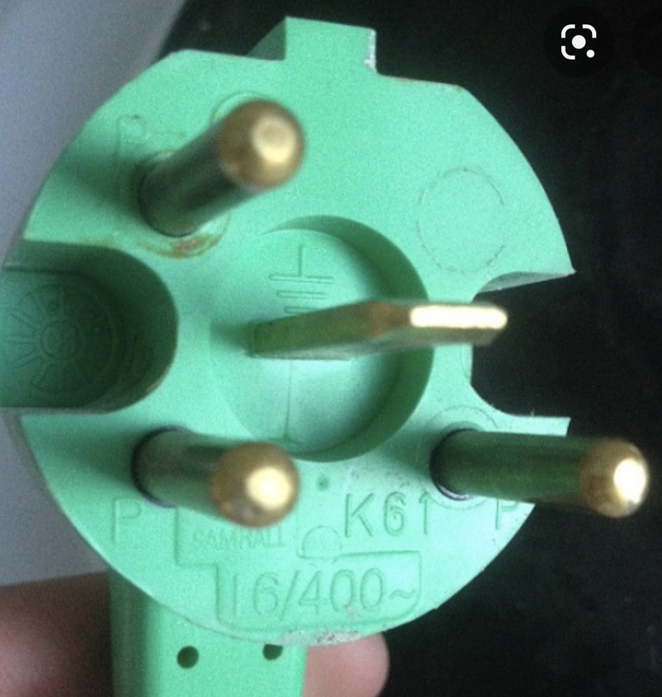

Andra sidan av sladden är en sån här:
  • Närbild av en grön stickkontakt med tre rundade mässingsstift i konfiguration för europeisk standard.
OK! Det är byglar mellan där, dåså, då förstår jag att man drar streck där emellan för byglarna.
Då är det rätt kopplat, 3-fas.

Inga problem där. Klassisk 400 V perilex med saknat nollstift. Blå ledare kan som Bo säger vara nolla men den kan (är) också vara fas i denna applikation. Man ska aldrig förutsätta att blå är nolla.
Det är inget konstigt alls med kopplingsschemat. Man visar helt enkelt alla anslutningsplintar som finns och hur det ska kopplas.

Den fastgjutna stickproppen saknar nollstift, så en extra ledare hade varit ganska onödigt. Däremot kanske man skulle ha använt en kabel utan blå ledare för att slippa eventuell förvirring...
