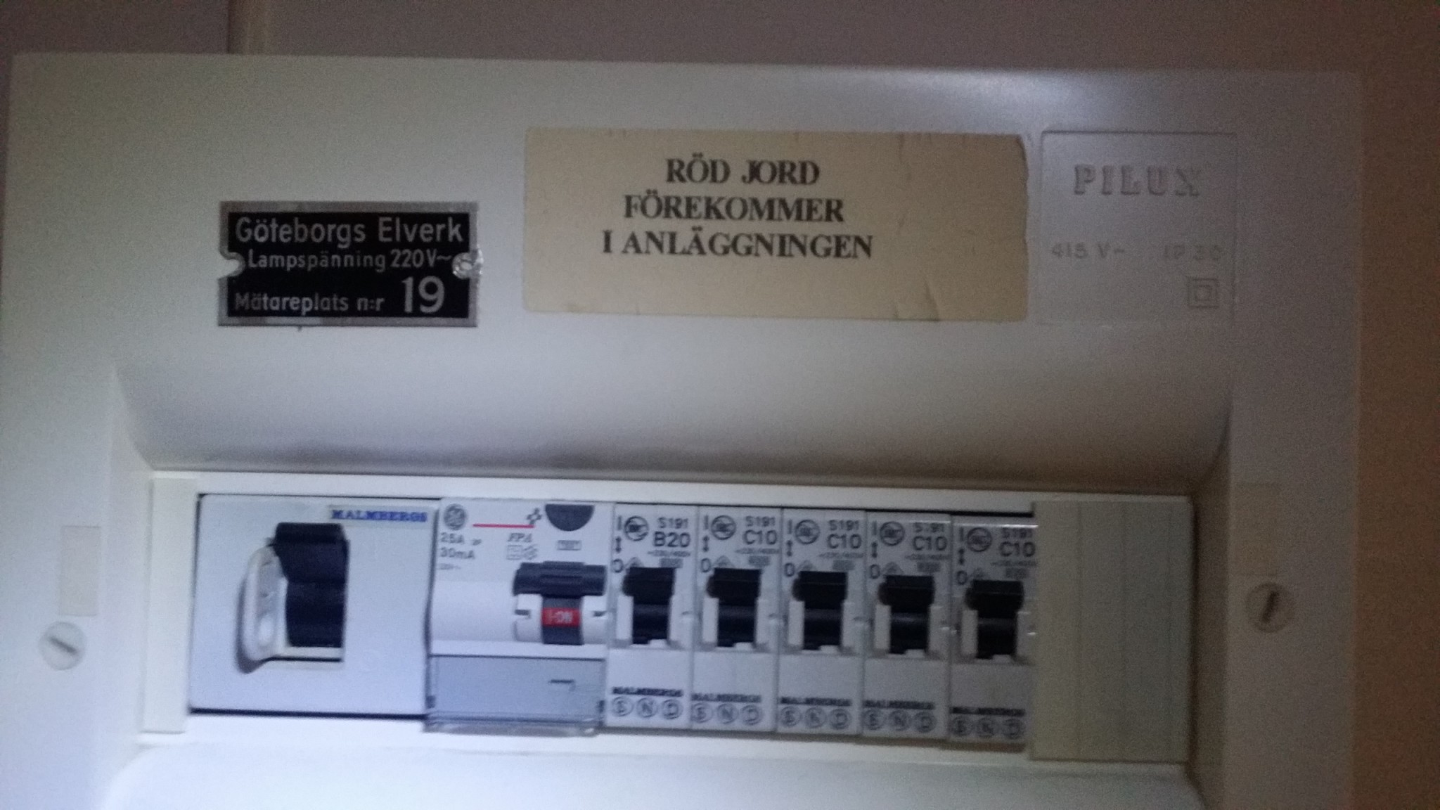

Hej, har väldigt begränsade elkunskaper men jag har upptäckt en sak som inte känns riktigt rätt. I min lägenhet har jag automatsäkringar och när jag tänkte att jag skulle märka upp vart alla går nånstans så märke jag att av fem säkringar så används bara två stycken, detta verkar vara anledningen till ett annat bekymmer jag har:
jag har satt upp infravärmare på 1000w på balkongen och när jag kopplar in den så dör hela lägenheten, är det någon som vet vad jag ska göra?

Börja med att ta bilder på centralen och tillhörande säkringar samt kablar och lägg upp här så blir det lättare för folk att göra en samlad bedömning.
Kan det vara så att de tre "överblivna" säkringarna matar spisen?
Ser ni vad ni behöver se på den bilden?

Jag tycker det ser ut som en typisk 60-talslägenhet. Hela lägenheten matas av en fas och är avsäkrad 25A i källaren. I undercentralen har du en 20A-säkring till spis och ugn samt två eller flera 10A-säkringar till resten. Att dela upp blir svårt att flera anledningar. Den första är att oavsett hur många säkringar du än sätter in så har du inte mer än 25A totalt i huvudsäkring, så lastar du på går den istället för dvärgbrytarna i lägenheten. Enda sättet at lösa det här är ett stambyte så att du får 3-fasmatning. Då kommer vi till det andra problemet som är den befintliga rördragningen och det faktum att man inte får ha mer än en grupp per rör. Så då blir det utanpåliggande ledningar eller att bila in nya rör i väggarna. Jag röstar också för dunjackan, det blir enklare och billigare.

Är det inte så att jordfelsbrytaren löser ut pga infran, det är inget ovanligt. Att 1000 W skulle knäcka allt tycker jag låter konstigt och isf borde det ta huvudsäkringen.
Bo.Siltberg
Jo, det är jordfelsbrytaren som går, det andra från vänster i bild
Byt ut den, är den ny kan du reklamera den.
Byta brytaren eller infran?
Värmaren, brytaren har ju visat sig funka precis som den ska.
Har precis gjort ett förbryllande genombrott, om jag sätter kontakten till infran inne i lägenheten istället för ute på balkongen så funkar det! Men det är samma säkring som går till båda uttagen
Har du jordade uttag inne? Är det ojordat är det normalt att det håller. Och om du kör värmen en tid inne kan elementet torka ur och sen gå bra ute också.
